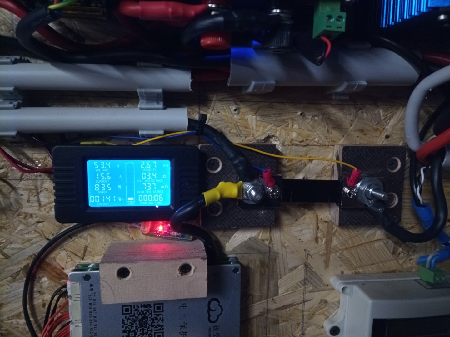

das hier eingebaute BMS bekommt auch einen Shunt vorgeschaltet zur Ampèreanzeige![]()

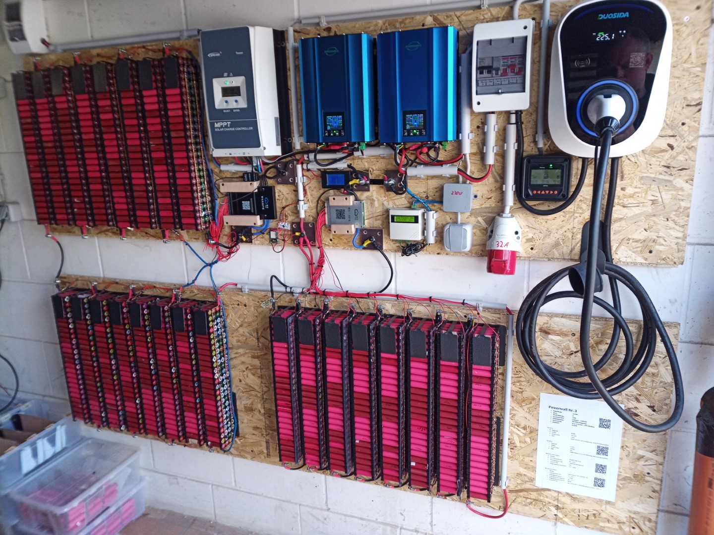

Damit wäre das Akkuprojekt nun vorerst beendet.![]()
Hier noch ein paar Kerndaten zusammengefasst
- 75KWh nutzbare Akkukapazität gesamt
- 10.800 Stück 18650 Zellen, alle gebraucht aus defekten Laptop- und eBikeakkus
- Spannungsbereich Einzelzellen: 3,30 - 4,05V
- Spannungsbereich 14s-Systeme gesamt: 46,0 - 56,6 (Ausnahme Garage da 16s-System)
- maximale Abgabeleistung gesamt: 16,4KW

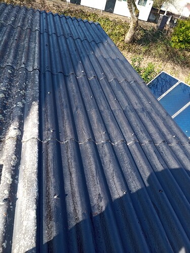

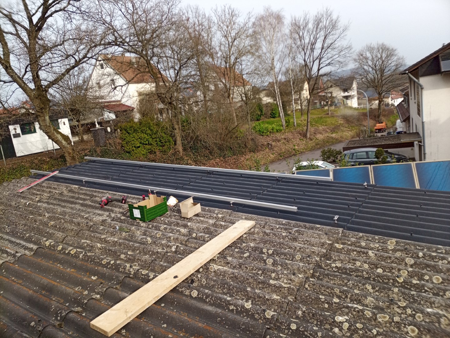

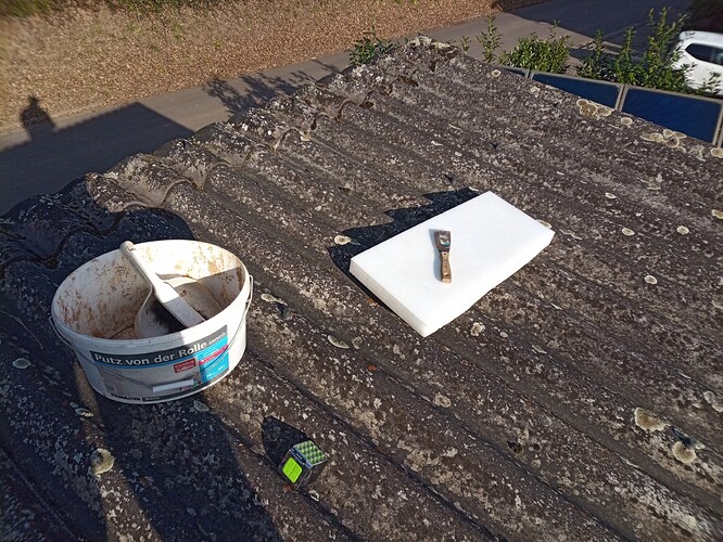

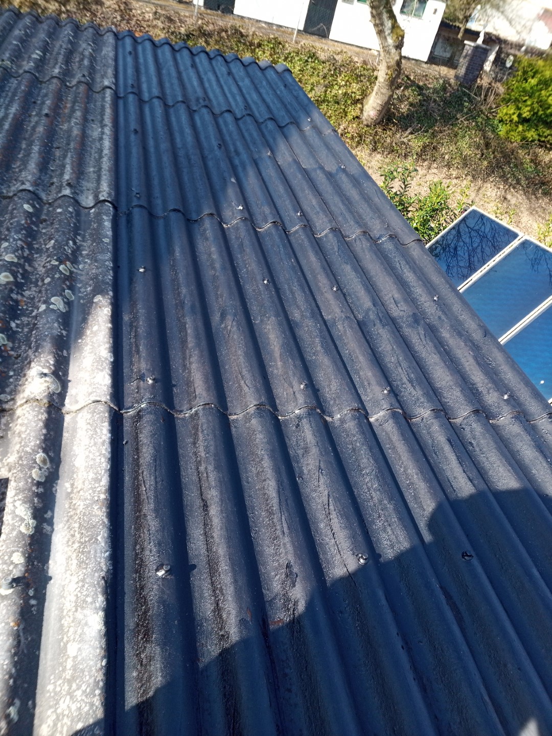

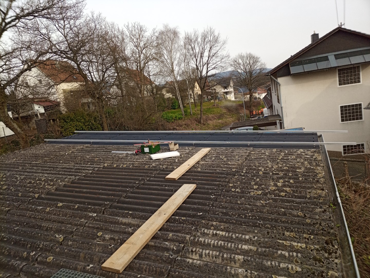

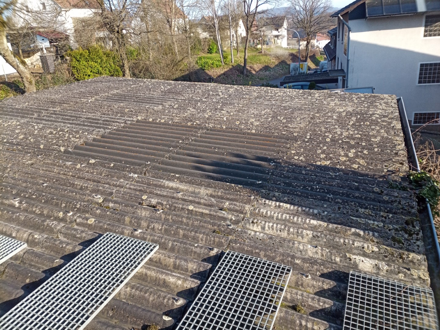

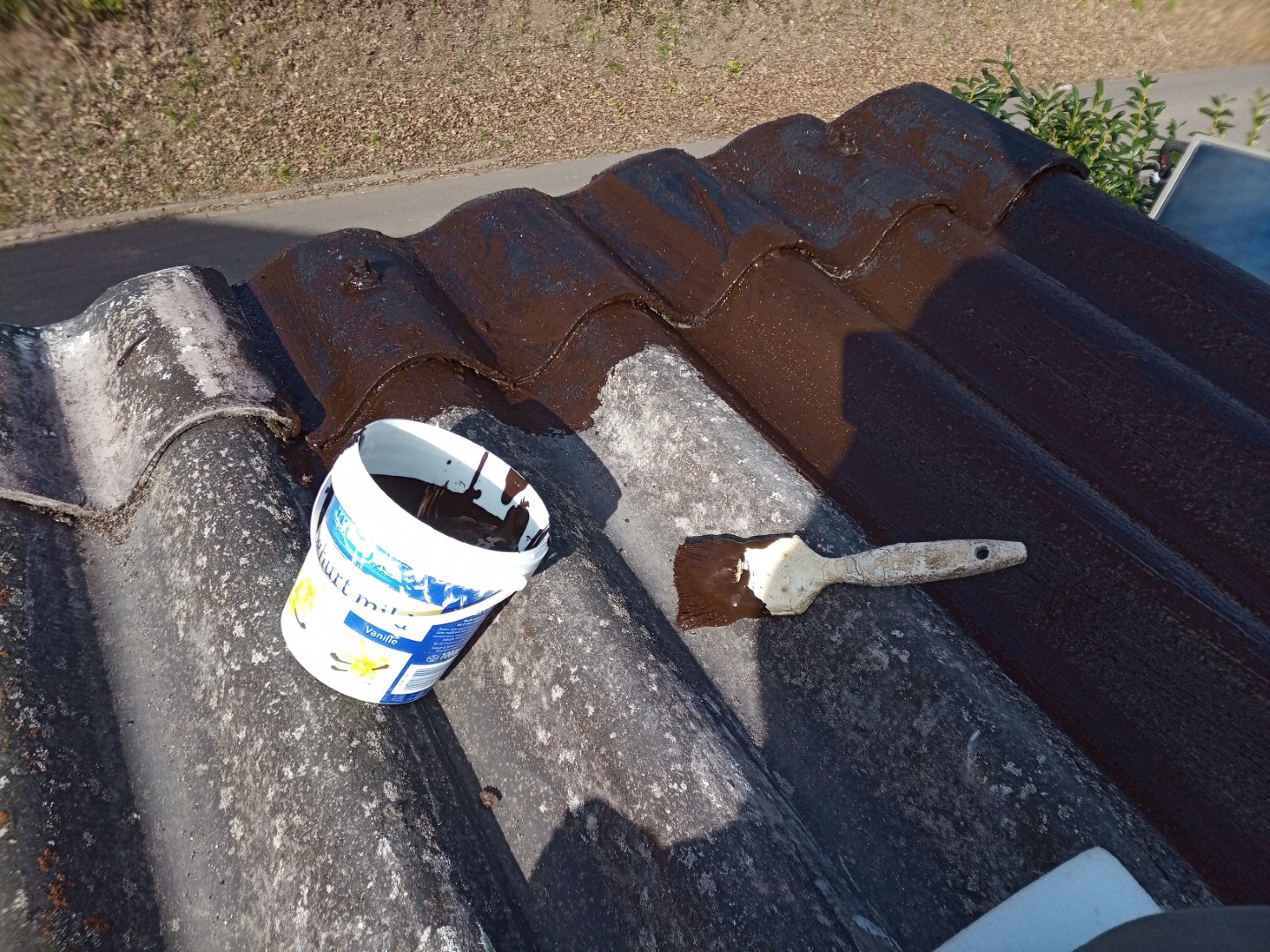

Moos und Flechten entfernen

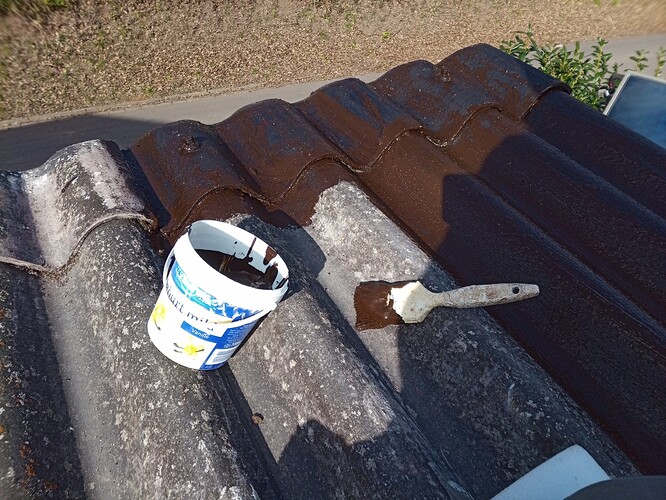

Bitumen-Isolieranstrich damit die Faserzementplatten unter den PV-Modulen auch die nächsten 20 Jahre noch dicht bleiben
nur ein Streifen von 2 Metern, es wird eine Reihe Module werden da das Haus Schatten auf die Garage wirft

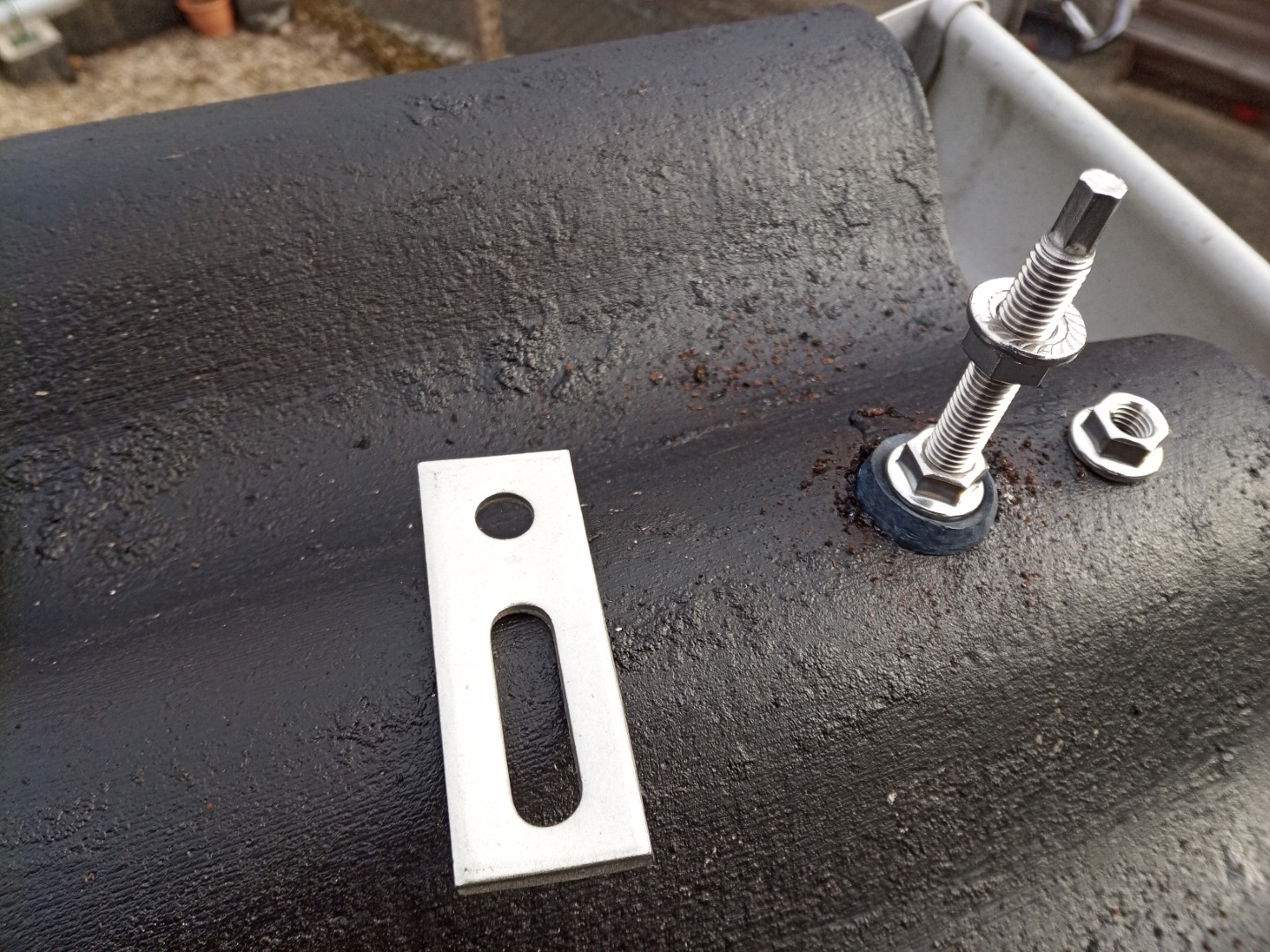

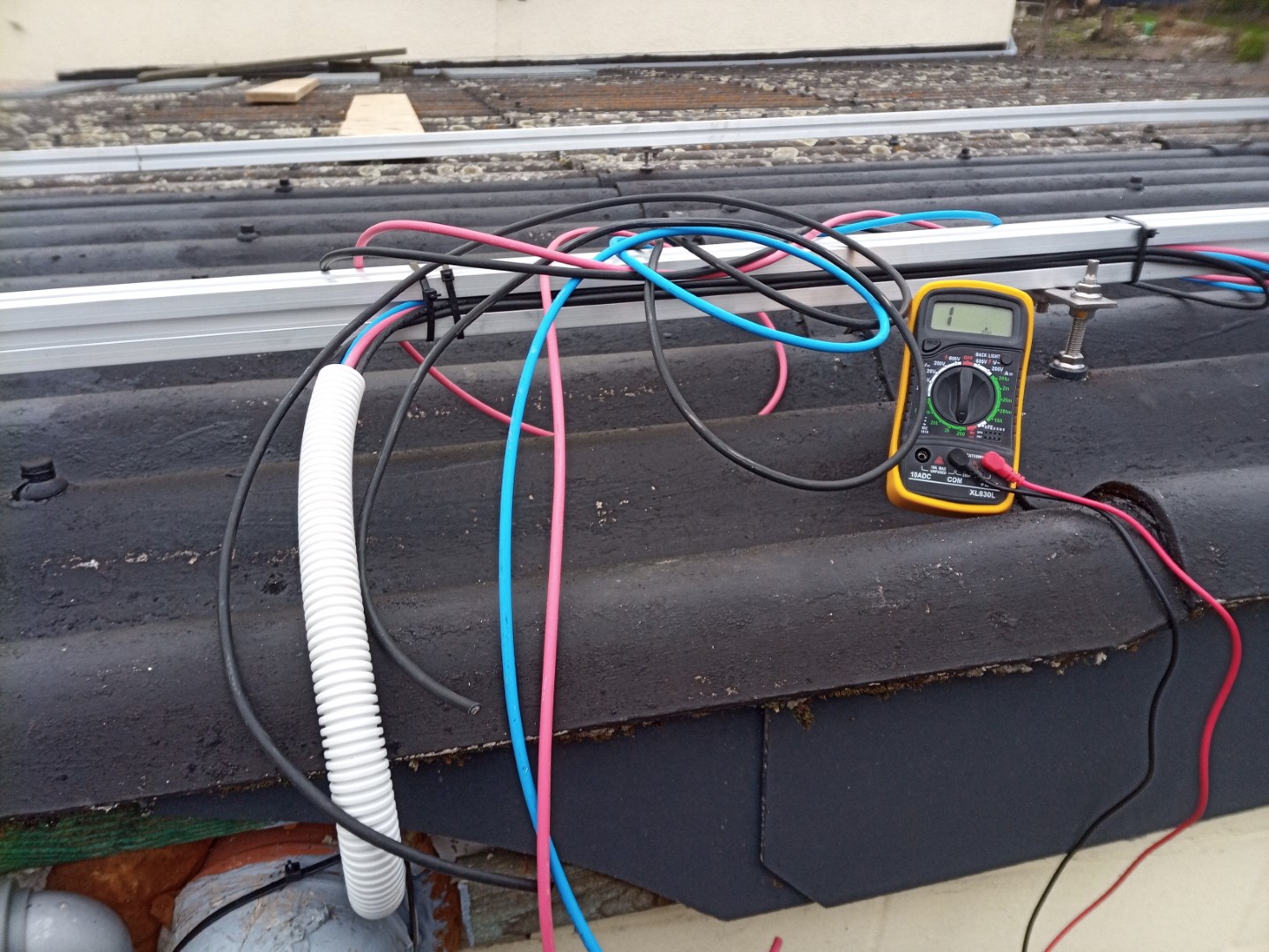

10mm Stockschrauben mit Adapterplatten für die 40mm Aluprofilschienen
das äußere Modul wird mit rund 50cm etwa zur Hälfte überstehen aber nur so passen 8 Module nebeneinander
Verkabelung ist heute fertig geworden, fehlen noch die Module

Btw, wie zufrieden bist du mit den abdichtenden Stockschrauben? Das ist ne EPDM Dichtung oder?
ja sind es. Hab dieselben vor genau einem Jahr bereits auf dem Gartenhaus verbaut und alles super dicht. Vorher unzählige undichte Stellen an genau den alten Schraubendichtungen aus Plastik, die durch die Jahre ausgehärtet und porös geworden sind.

Vielleicht noch als Hinweis zum Garagendach:
Die Faserzementplatten sind mit 99,9%-iger Gewissheit asbestfrei. Nur dann darf man die bearbeiten, also Löcher bohren und säubern. Selbst Reinigen mit dem Straßenbesen oder Hochdruckreiniger ist bei Eternitplatten mit Asbest gefährlich und mit hohen Geldstrafen belegt.
Asbest wurde bis 1989 verwendet, danach nicht mehr. Das Jahr 1990 gilt auch noch als kritisch, da hier Lager-Altbestände abverkauft wurden.
Meine Garage ist BJ 1995/1996.

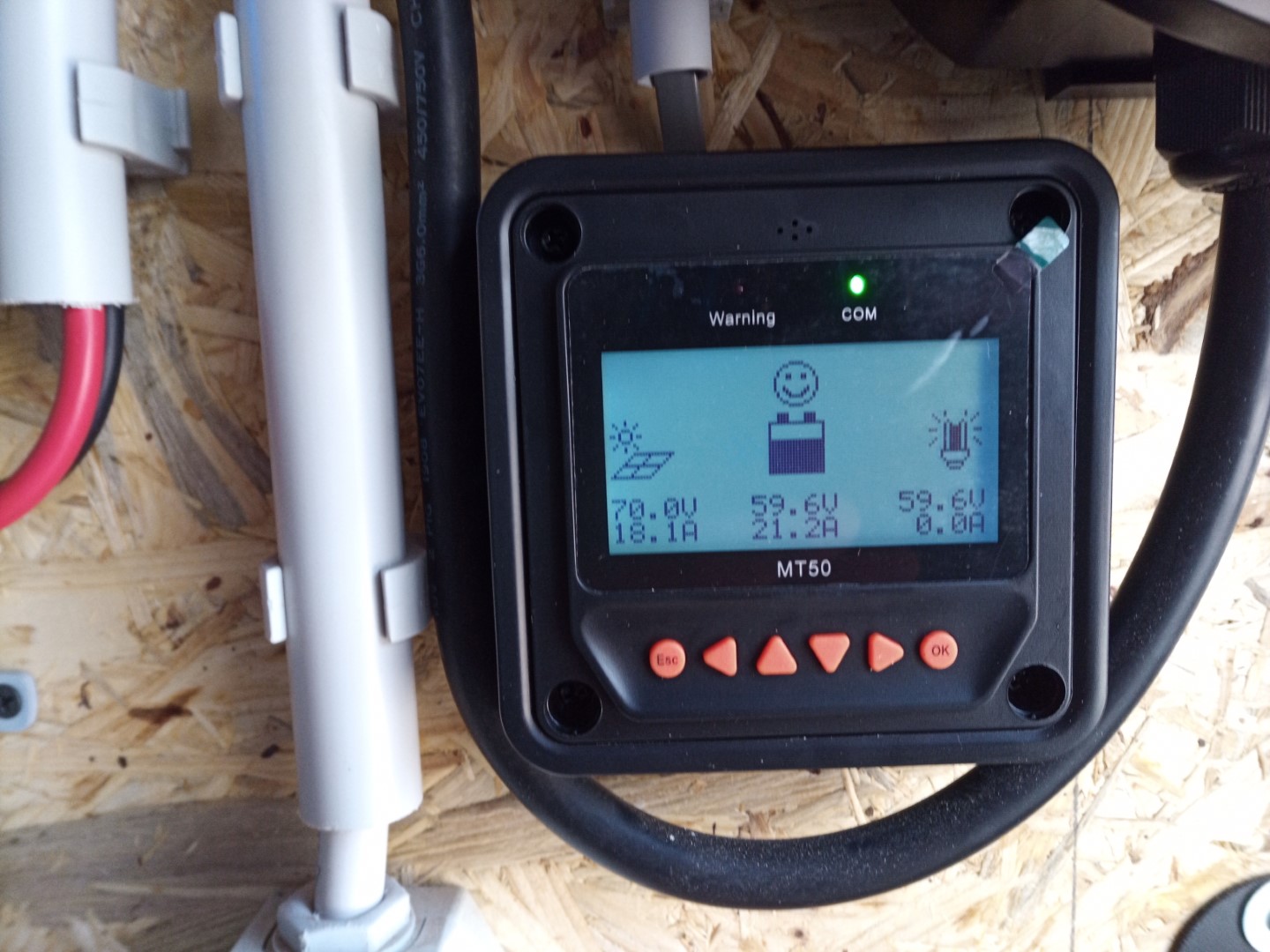

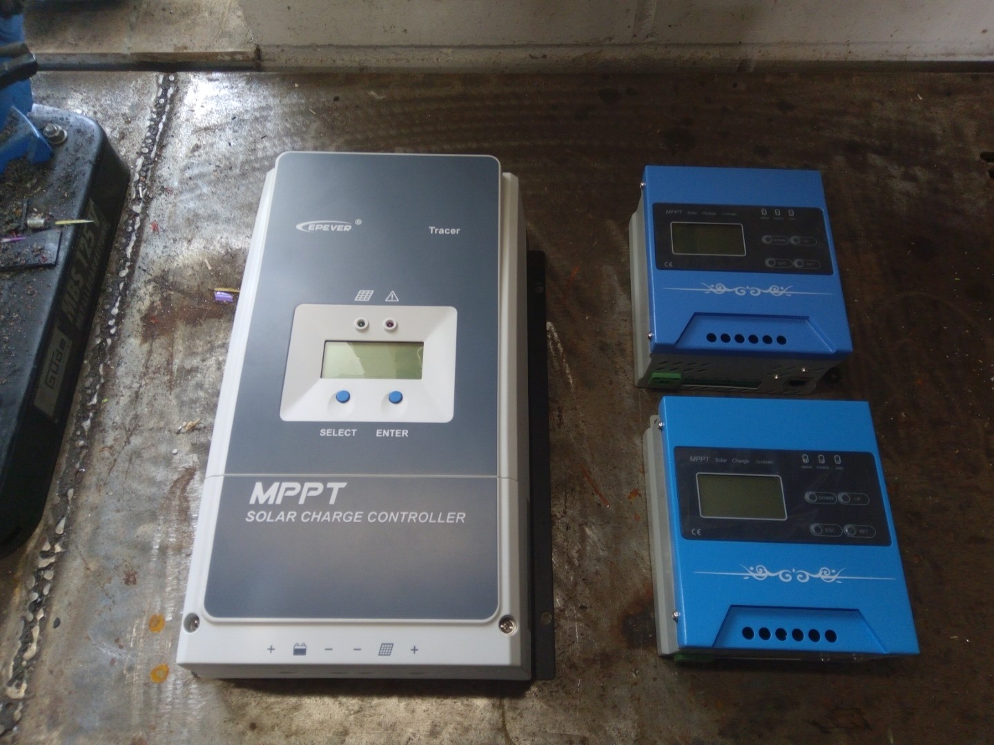

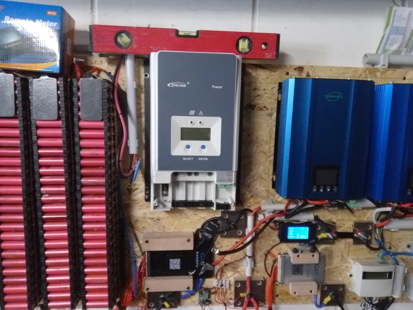

gestern habe ich die beiden 30A Laderegler abgenommen um den EPever zu montieren. Der ist eine ganze Nummer größer
an der Wand musste ich deswegen auch ein paar Kabel neu verlegen und bissel Platz schaffen
nun passt das wunderbar
um am EPever auf alle Einstellungen zugreifen zu können braucht man dann doch noch den separaten, optionalen MT50 (15€ inkl. Versand), damit kann man dann zusätzlich zu den vorgefertigten Spannungskurven für Blei, LiIon etc. dann auch manuell die Spannungsgrenzen festlegen.
Nun läuft das System genau so, wie ich möchte, und zwar von 52,8V bis 65,0V = Einzelzellspannung von 3,30V - 4,05V
die Tage hatte ich auchz noch zusätzlich ein kleines Voltmeter samt Shunt eingebaut. Das hab ich genau als erstes im Blick, wenn ich aus dem Auto aussteige und kann so direkt den Batteriestatus sehen, auch ohne erst die Bluetooth-App zu verbinden
