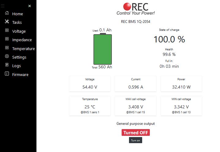

Ja, das REC steuert über Canbus den WR, zumindest funktioniert das mit dem Victron so problemlos.
Da trennt dann auch das BMS nicht mehr die Zellen, sondern regelt den WR ab.
Oder wenn es obenraus anfangt zu driften, regelt das BMS runter und gibt den Zellen Zeit zum balancen. usw...

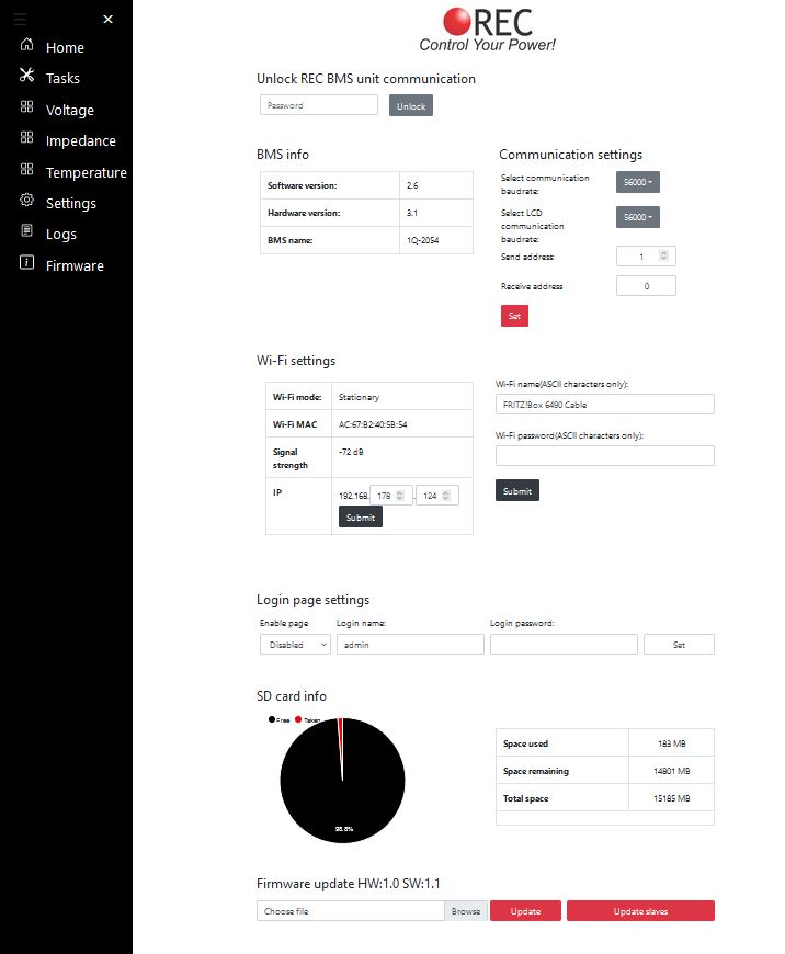

Früher brauchte man ein Software Paket, seit anfang des Jahres gibts für den gleichen Preis das Wifi Modul mit integrierter SD Card.
Da kannst du über IP-Adresse direkt zugreifen, auch auf die Logdateien.
Die Weboberfläche ist halt etwas pragmatisch altbacken, die Funktionalität ist aber echt spitze.

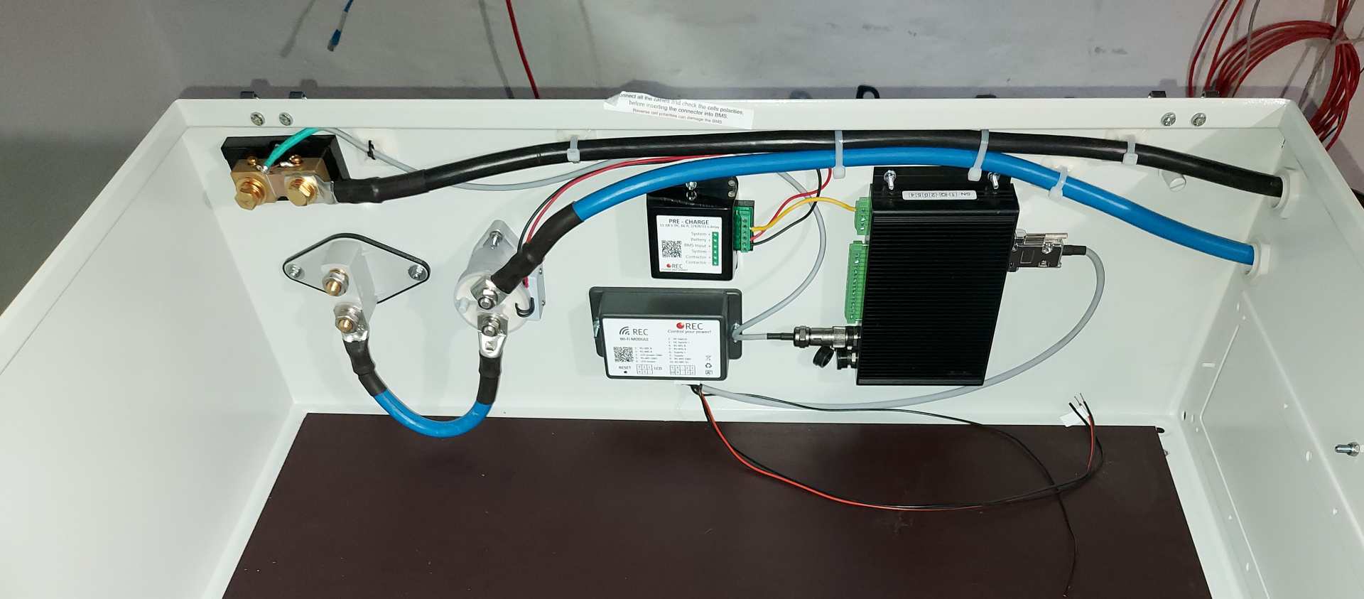

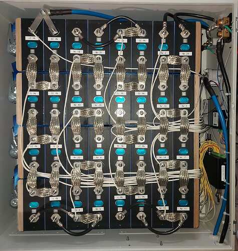

Hier ist das REC beim Einbau mit Shunt, Relais, Precharger und Wifi zu sehen

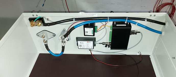

Und so siehts fertig aus
siet ganz ok aus

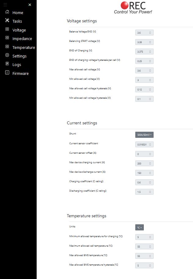

ich hab einen 150A 60mv shunt
kann man den da auch auswählen?
Nicht direkt, aber es gibt Custom Shunt, da kannst du eintragen was du ,möchtest

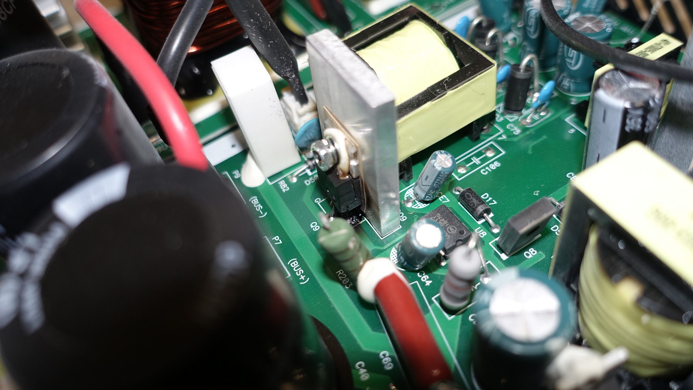

heute hat sich der gelobte blaue china wechselrichter mit rauchzeichen verabschiedet
zum glück war ich in der nähe und hab die pv sicherung abschalten können der hatte nämlich einen kontrollierten kurzschluss wenn ich nicht soofot gehandelt hätte wäre der übelst abgefackelt :evil:
man hat sogar beim abschalten den lichtbogen in der dc sicherung gesehen und gehört
der war nur als ladegerät dran und hat nicht mal viel geladen so um die 300W
naja wenigstens kein totalschaden der hat 1500kwh generiert um die 420eur, gekostet hat der knapp 500eur

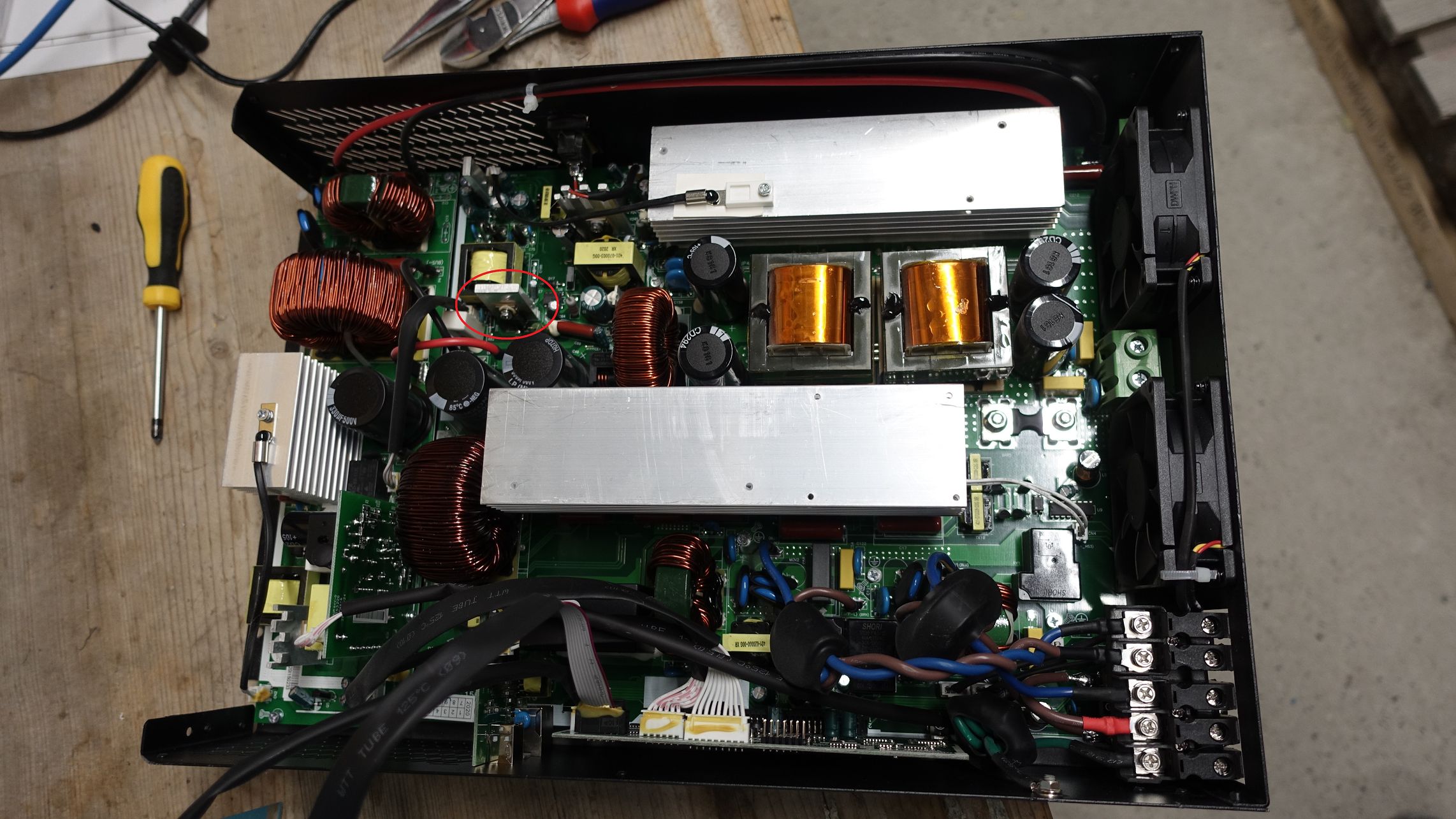

zum china WR
hat schlimmer ausgesehen als es tatsächlich war hab ein geplatztes bauteil gefunden
wenn ich das teil nicht von der pv getrennt hätte wärs sicher nicht so glimpflich abgelaufen
aber wie das geraucht hat hab da schon das schlimmste befürchtet
der WR siet eigentlich ganz gut verarbeitet aus
Die Frage die sich mir stellt, haste jetzt das Symptom oder die Ursache lokalisiert?
keine ahnung.
ich sollte ja ein paar fotos für den china händler machen
mehr arbeit stecke ich da vorerst nicht rein
da sind ja noch kühlkörper unter die ich nicht schauen kann
