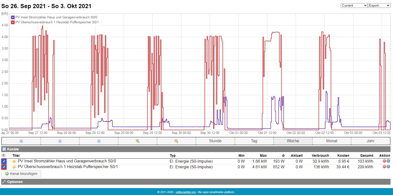

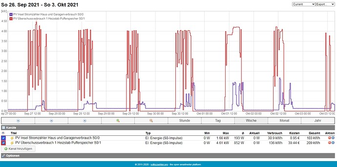

eine woche Inselanalge im rückblick
funktioniert soweit ganz gut
wie zu erwarten gibts natürlich probleme bei dem einschaltzeitpunkt des überschussverbrauchs, der SI schaltet einfach irgendwo ein total egal was man einstellt.
heute bei wenig sonne hat der etwa bei 3/4 voll eingeschaltet und die energie verheizt obwohl der akku noch nciht voll war
ein trauerspiel
hardware top software schrott
werde das über das bms steuern

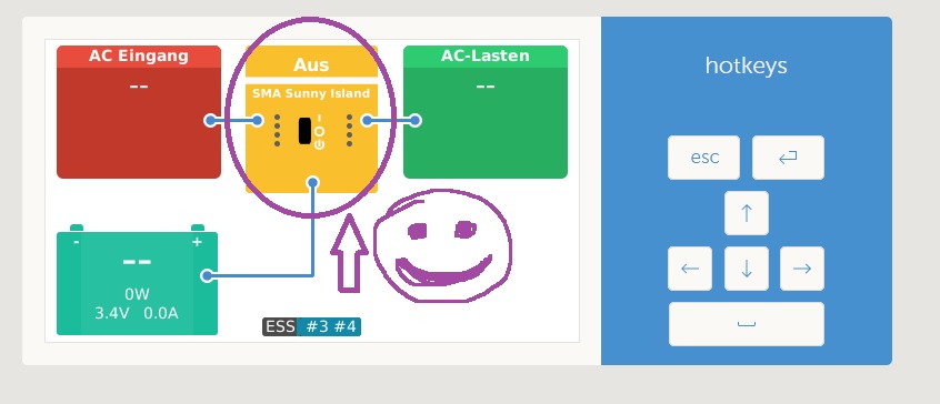

scheiss die wand an, einer hat SMA überlistet
RESPEKT
https://github.com/madsci1016/SMAVenusDriver
das geh ich mal demnächst an :smiley:

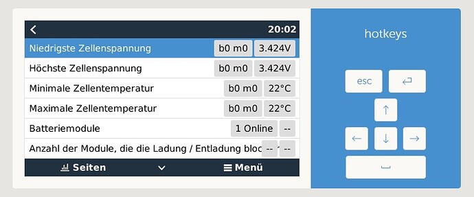

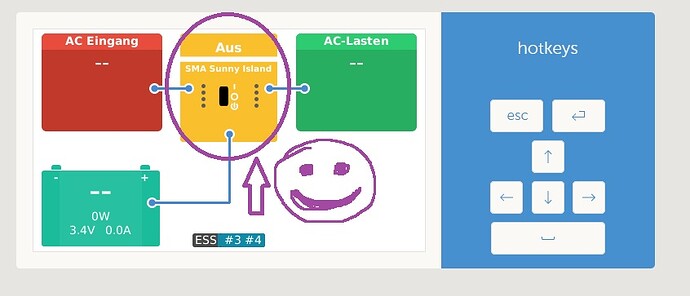

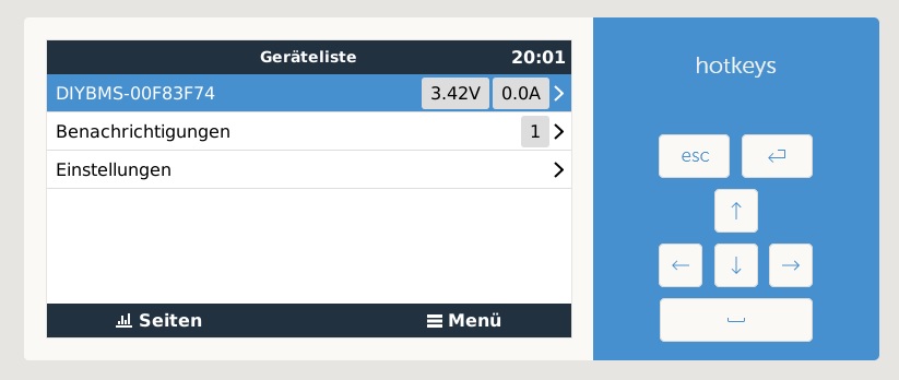

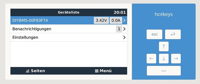

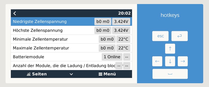

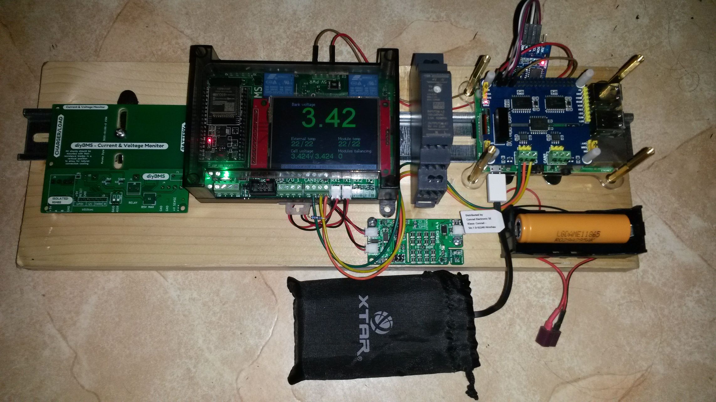

der raspberry mit VenusOS läuft jetzt
diy bms mit canbus läuft jetzt auch, zum test.
als nächstes muss ich den shunt in gang bringen und den SMA hack installieren
hier mal mein versuchsaufbau
sooooo :mrgreen:
siet schon mal gut aus aber obs tatsächlich funktioniert weiß ich nicht
Ich drücke die Daumen! :thumbup:

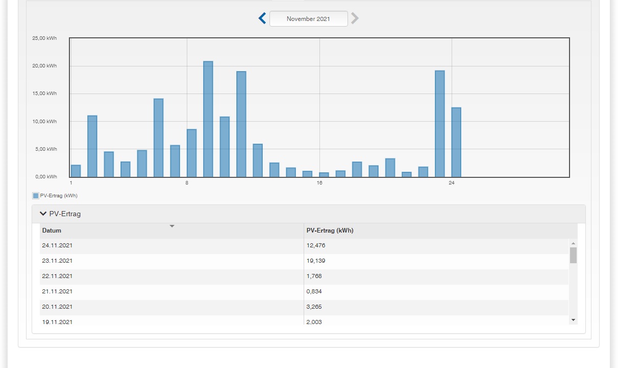

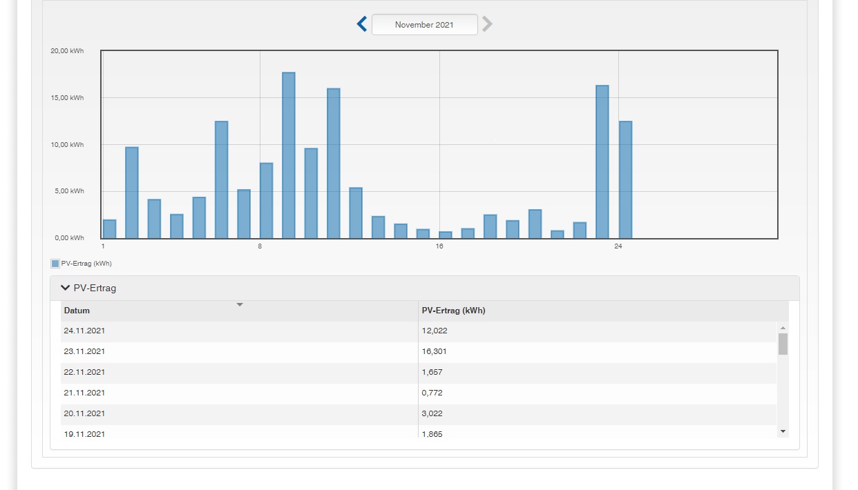

Ertrag im November
ca 330kwh wobei die ganz sonnigen tage natürlich nicht mitgezählt wurden da nur begrenzt abnehmer vorhanden waren
außerdem war eine lange dunkelphase dabei von zusammenhängend 10 tagen mit 35kwh ertrag in diesen 10 tagen
alles in einem etwas besser als ich mir das vorgestellt habe
schnee rutscht relativ schnell ab egal ob minusgrade oder tauwetter
