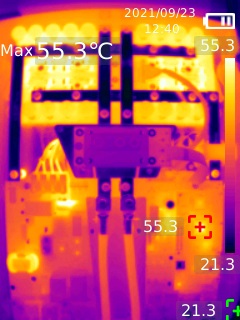

Bis auf die Kabel macht das ein vernünftigen Eindruck, Kabel sind ein wenig warm geworden.
TOP mit so einer Wärmebildkamera
war auch etwa eine stunde dauerlast werde das mal weiter beobachten
den SI habe ich ja mit 70mm² angebunden aber ich denke 50mm² passen garnicht in den china WR rein... mal sehen

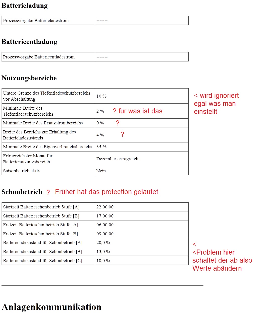

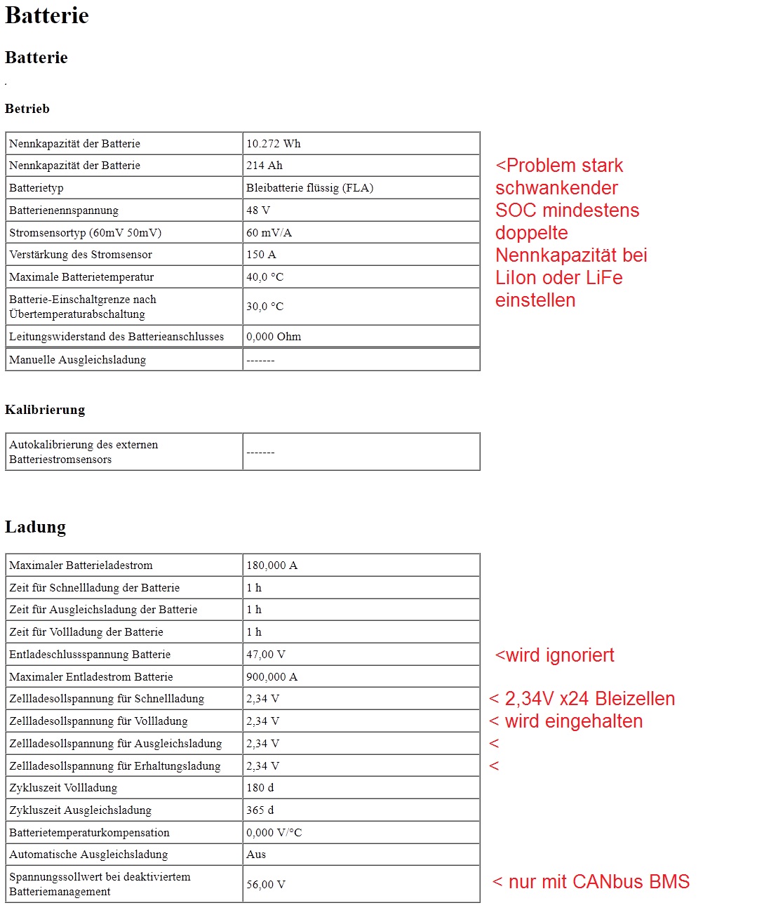

ich komme der lösung näher habe heute die batterie neu angelegt als 600Ah statt wie vorher 214 jetzt springt der soc nicht mehr so heftig und ich kann jetzt den vollen bereich der batterie nutzen
aber eine abschaltgrenze gibt es nicht in volt sondern nur in irgendwelchen pseudo % also da wird dann mein bms die leitung per schütz trennen und gut

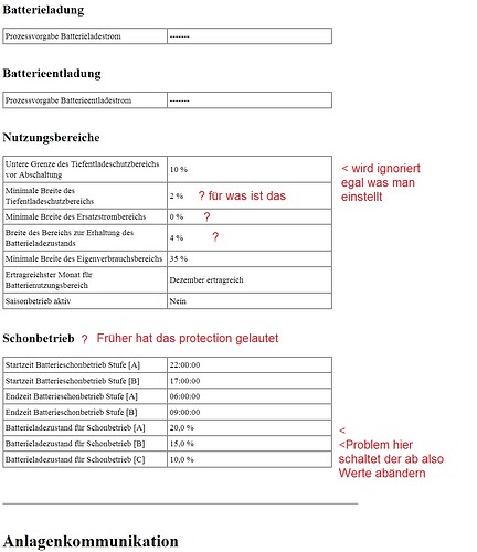

folgendes habe ich durch probieren herausgefunden
die kompetenz bei sma hat nicht gereicht um mir das zu erklären

ich habe den Si jetzt überlistet mit 400Ah einstellung schaltet der mir wenigstens nicht mehr sinnlos ab
allerdings schaltet das teil jetzt überhaupt nicht mehr ab

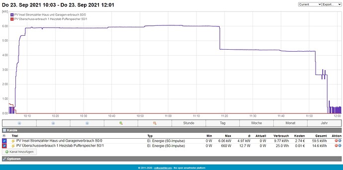

mein selbstgebauter zähler logger läuft wunderbar

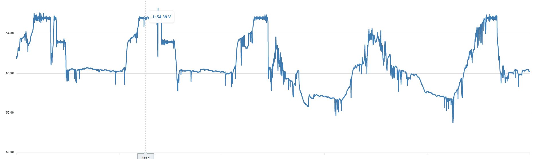

heute den entladevorgang vom akku aufgezeichnet
![9382=2245-vz.jpg|1594x799](upload://aUl7RJl7xpm99awxJ1kM31APsYh.jpeg)
Natürlich geht die Spannung in die Knie wenn 100A anliegen.
Deshalb macht Entladeschluss nach Spannung keinen Sinn. Gute Wechselrichte machen den Entladeschluss abhängig von Spannung u. Ampere bzw. SOC vom BMS.
Sonst würde bei 100A wenn die Spannung auf 2.8 Volt gedrükt wird auch schon abgeschaltet obwohl noch 20-25% nutzbar wären.
Trennen der Zellen bei Unterspannung ist ein anderes Thema, aber da sprechen wir von einem anderen Spannungsbereich.
das nennt man doch nicht in die knie gehen :wink:
ein bleiklotz geht in die knie als gäbs kein morgen
2,8v sind leer egal bei welchem strom innerhalb 1C
habe ich heute selbst gesehen mit 140A entladung bei meinen 200Ah zellen
es geht hier um die abschaltung nicht um die ladestandserkennung
selbst das bekommt sma nicht hin

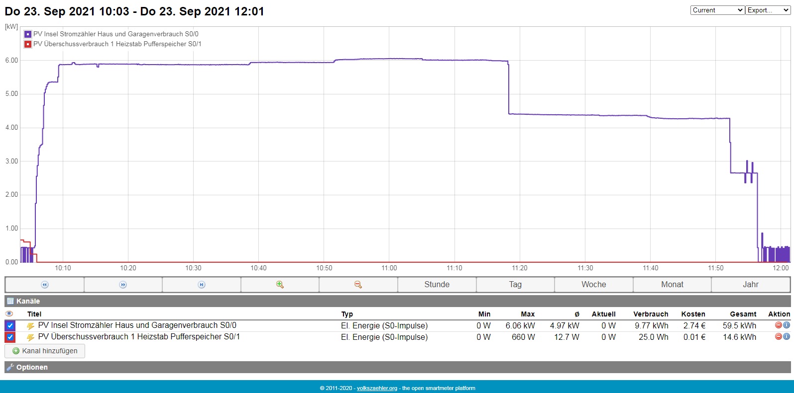

so heute wiedermal den akku gequält
strom im wert von 2,74eur verheizt :smiley:
es ist echt anstrengend den zu entladen :lol:

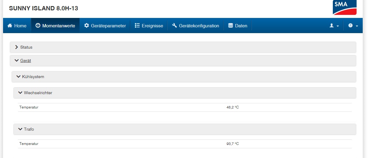

temperatur des SI wärend entladung und ladung
Trafo 94C° hallo? was geht da ab
wärme bild zeigt nichts aufregendes
