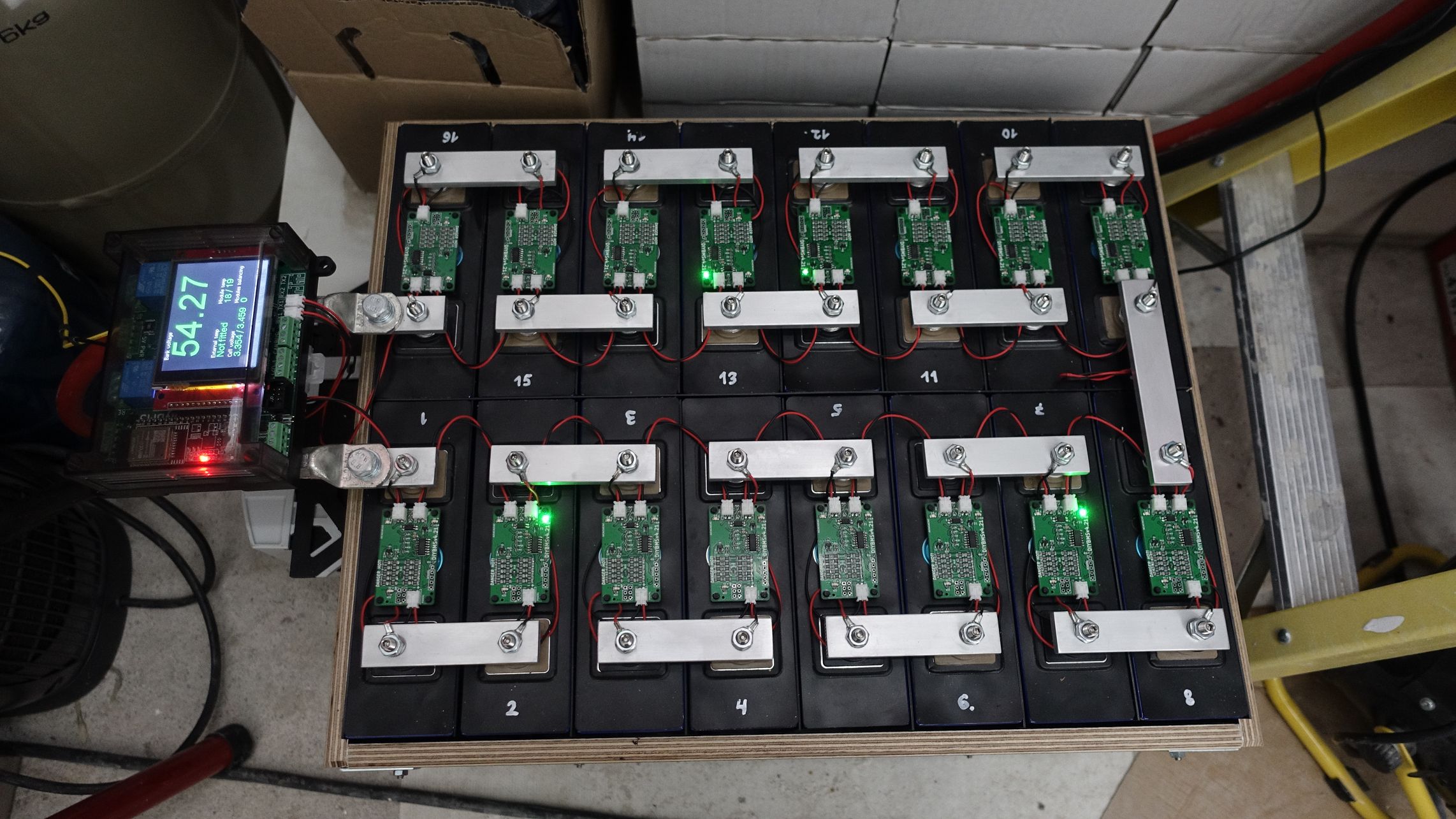

so hab mir ne kiste auf rollen gezimmert und die zellen da eingesetzt
zwischen den zellen ist noch 1mm pe isolierung
die zellen sitzen da alle fest drin ohne spiel
jetzt noch die busbars machen und das BMS löten

so der akku wurde in betrieb genommen
möge er ein langes und erfülltes leben haben :mrgreen:

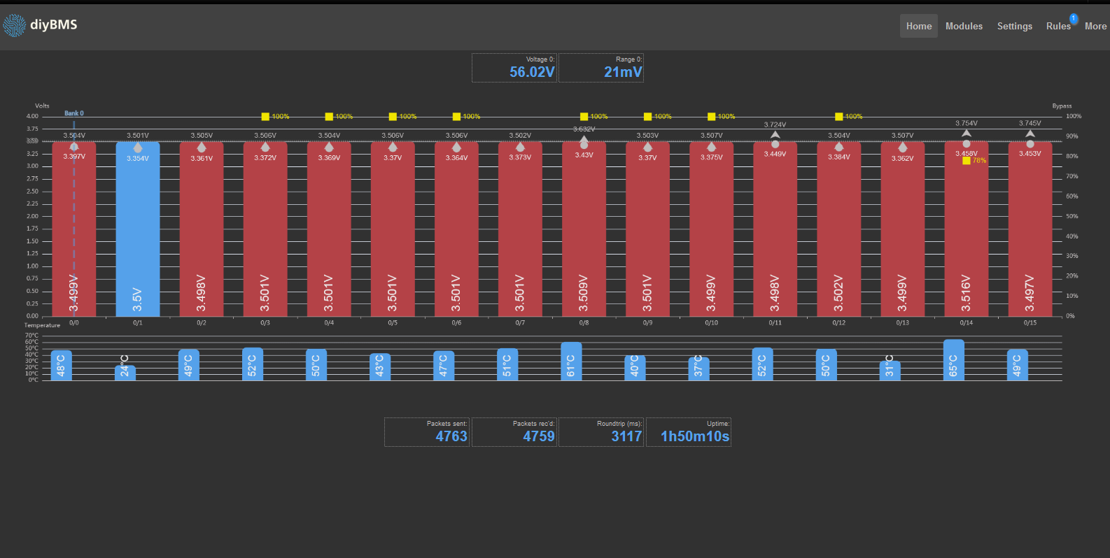

das diybms läuft perfekt
es fehlt noch der durchsichtige deckel mit lüftern zur kühlung der module
morgen werden die WR hochgefahren und eingerichtet

das bms läuft gut, klar ist ja auch diy :wink:
das erste mal top balancing

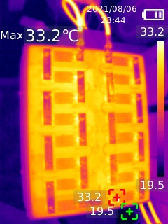

heute hab ich den akku zum test entladen bis die inverter abgeschaltet haben
der china inverter ist vorbildlich und schaltet genau da ab wie eingestellt
der sunny island ist da komisch der schaltet irgendwo ab wie der lustig ist die soc in % sind total ungenau
mal sehen ob man das irgendwie durch anlernen wegbekommt

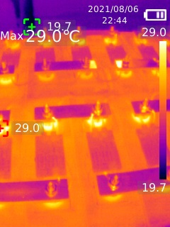

den akku habe ich mit 5,2kw entladen (mehr verbraucher hatte ich nicht)
zuerst mit dem SI dann mit dem china WR
das hat die wärmebildkamera aufgezeichnet

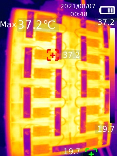

die zellenverbinder aus alu scheinen vorbildlich zu funktionieren werden weniger warm als der akku
die schrauben habe ich mit 3Nm angezogen

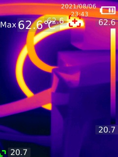

Entladung mit ca 120A
entladung mit China WR 25mm² 1m Kabel(werde ich evtl gegen 50mm² tauschen
nach dem entladen wärmeentwicklung
