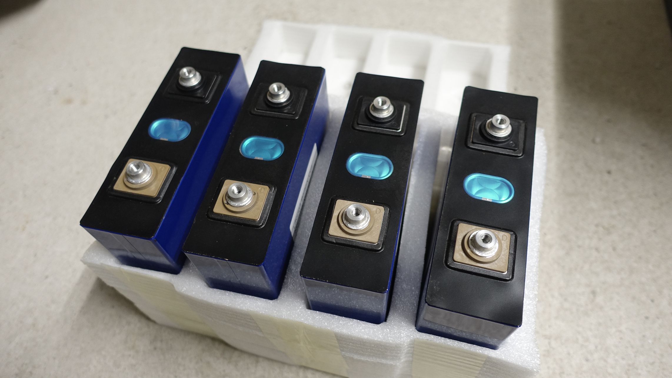

habe heute mit dem testen begonnen die zellen schauen merkwürdig aus
kein qr code drauf und wer bitte macht den + pol schwarz....
die pole sind anscheinend aufgeschweißt.
weiß nicht was davon halten soll morgen werde ich das erste ergebnis haben

so hier die bilder
Bin gespannt auf die Werte, hoffentlich gut :thumbup:

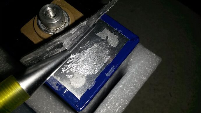

hat jemand mal schon solche aufgeschweißten pole gesehen?
normalerweise sind die gewinde ja in den polen drin
die kontaktfläche ist jetzt eben kleiner, nicht so toll.
die Gewindetiefe scheint aber deutlich länger zu sein als bei den anderen.
Die Gewinde sind auch nur 6mm tief

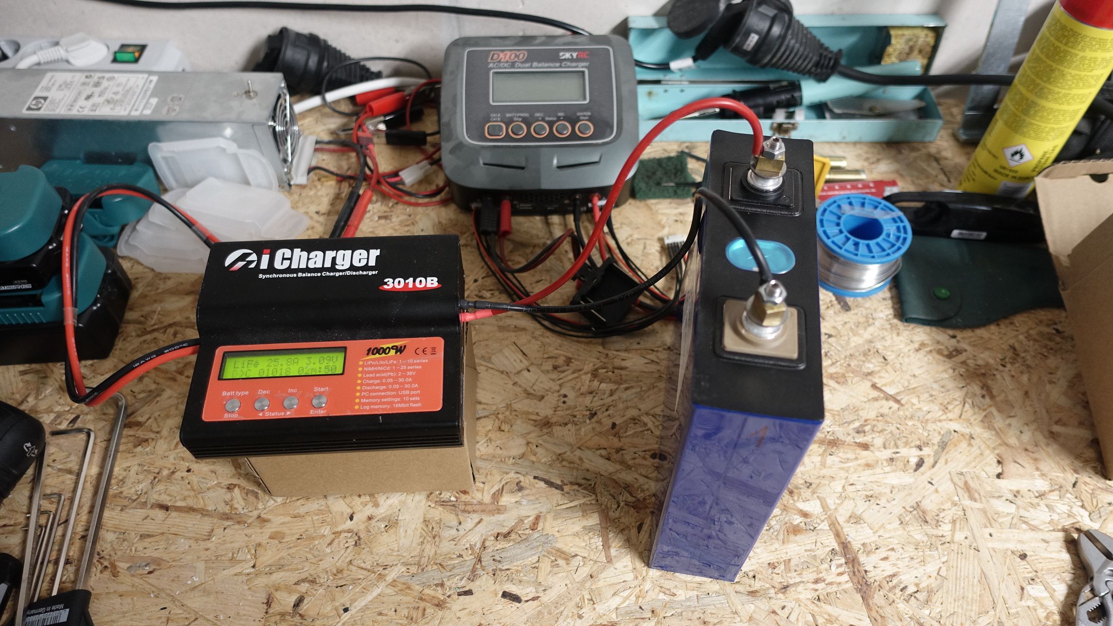

neue Erkenntinsse
Die erste Zelle habe ich mit 217,5Ah gemessen (Spannungsbereich 2,6V-3,55V)
schon mal sehr gut
mal sehen wie sich das auf alle verteilt
Angegegeben sind die mit 205Ah

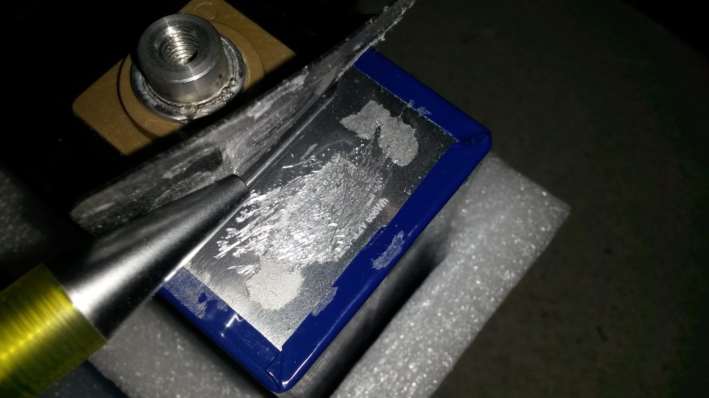

jetzt weiß ich warum dort keine QR codes sind
keine ahnung was ich davon halten soll entweder hab ich irgend ne B ware bekommen oder die ist irgendwo vom LKW runtergefallen und die wollen nicht dass ich erkenne woher die zellen sind.
Zumindest konnte ich die originalen Wh erkennen, scheinen zu stimmen.
aber die Selbstentladung kann ich natürlich nicht messen das wird die Zeit zeigen.

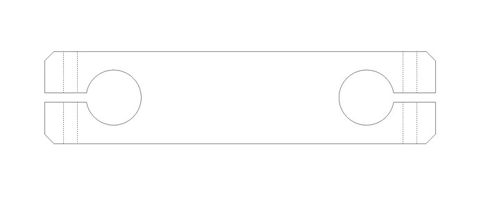

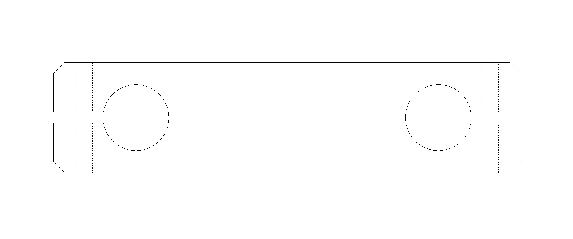

Zum Problem der busbar hab ich mir auch was überlegt.
Ich werde mir Alu busbars machen die Pole haben genau 12mm daran werde ich die busbar mit Klemmschrauben befestigen.
So erhalte ich eine deutlich größere Kontaktfläche und muss keine Angst haben irgendwelche Gewinde zu schrotten.
gute Idee mit den Busbars. Halte uns auf dem Laufenden mit den Ergebnissen der anderen Zellen.

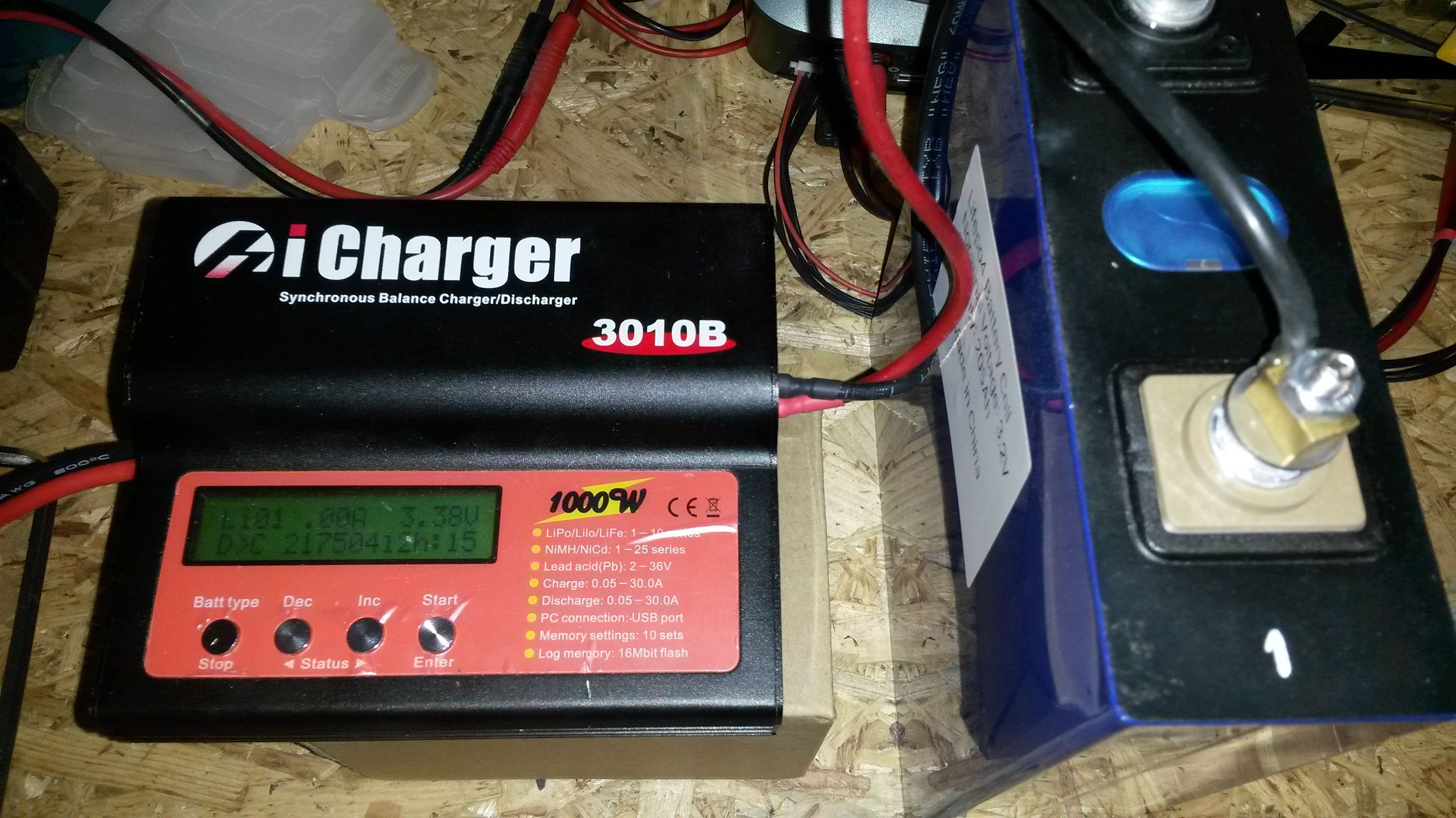

schaut bis jetzt gut aus
4 habe ich schon getestet befinden sich zwischen 215 und 218Ah
zusätzlich messe ich die selbstentladung nach 36h, sind auch im moment alle gleich.
aber ich will den tag nicht vor dem abend loben :wink:
10 sind jetzt getestet die kapazität schwankt immer noch zwischen 215 und 219 Ah
dei der selbstentladung nach 30h gibt es schon die ersten ausreisser, nicht viel aber doch sichtbar.
das mittlefeld liegt bei 1,85Ah zwei habe ich mit 1,56Ah und 1,95Ah gemessen
interessant ist das das jeweils die kleinste und die größte zellenkapazität ist bei 215Ah und bei 219Ah
bist du sicher, dass man nach "einer" Messung sicher so eine Aussage machen kann?
Dass ist weniger als 1 % und beinhaltet neben der Messfehler auch sicher noch chemische Prozesse die sich erstmal "stabilisieren" könnten.
Viel Erfolg weiterhin.

so hier mal die werte
Angegeben sind die Zellen mit 205Ah
https://www.alibaba.com/product-detail/3-2V-205ah-Lifepo4-Battery-205ah_1600212433303.html?spm=a2756.order-detail-ta-ta-b.0.0.a04c2fc2DJm6m7
Gemessen wurde:
Zelle. Ah - Selbstentladung nach ca 30h in Ah
1. 217,5 - 1,79
2. 216,0 - 1,86
3. 218,1 - 1,87
4. 215,4 - 1,56
5. 218,4 - 1,88
6. 219,2 - 1,95
7. 217,3 - 1,78
8. 218,9 - 1,84
9. 216.0 - 1,83
10. 215,0 - 1,76
11. 218,4 - 1,79
12. 217,0 - 1,70
13. 218,9 - 1,81
14. 213,8 - 1,98
15. 218,4 - 1,70
16. 217,8 - 1,78
gesamter pack ca 11kWh
Nicht übel, das sieht alles ordentlich aus +/- 5% bei der Kapazität wären ja völlig in Ordnung. Also die scheinen neu zu sein.
Die Selbstentladung ist bei LiFePo4 etwas ungewöhnlich, wenn du die Teile auf 3.65V auflädst, fällt die Spannung erstmal schnell und stabilisiert sich dann.
Ich würde und werde die noch 28Tage lagern und dann die Selbstentladung bei meinen messen, das ist wohl der häufigste Grund für Grade B Zellen und halt sehr gefährlich.
