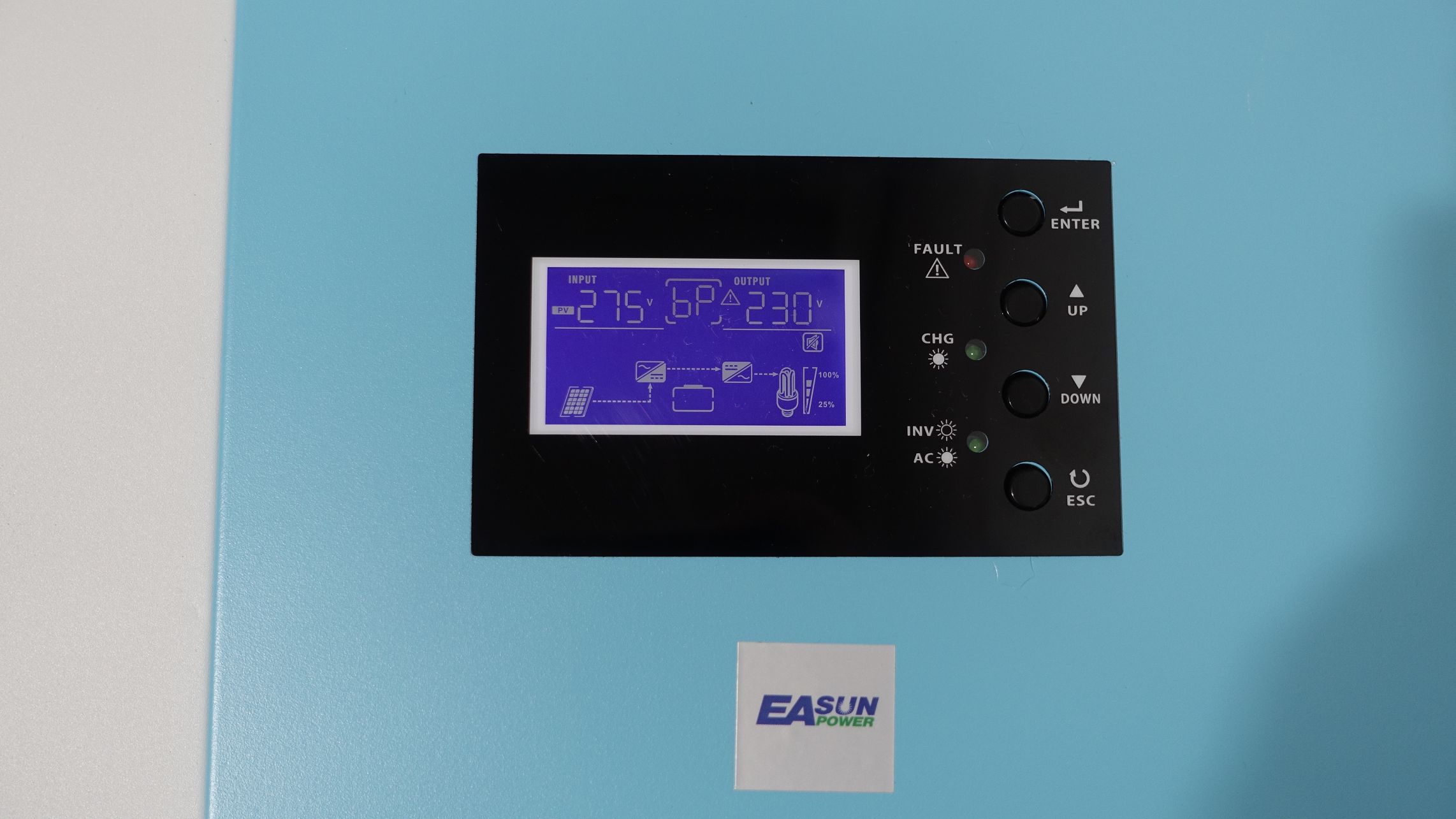

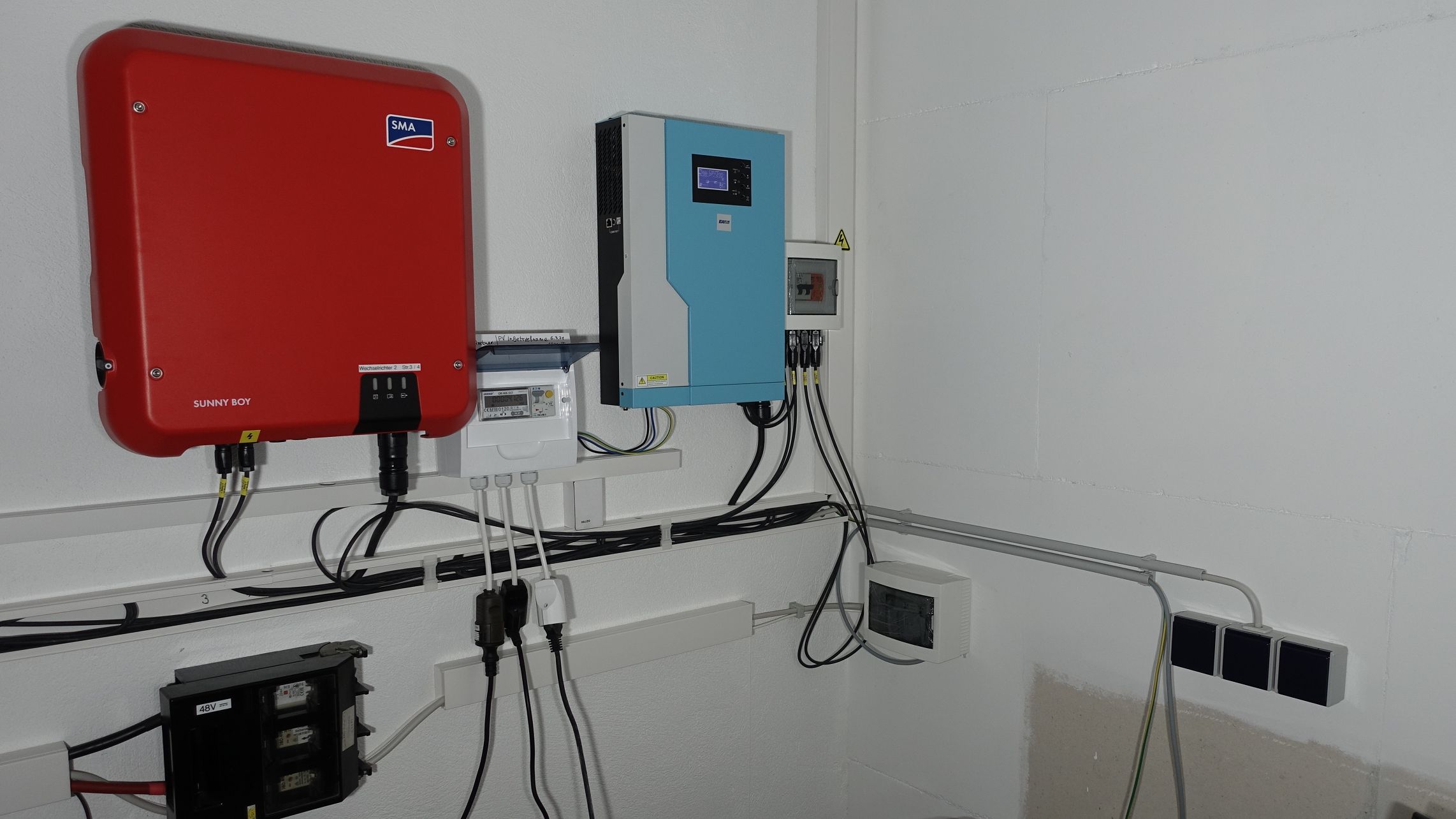

Jetz habe ich übergangsweise den EA sun WR montiert ohne Akku um wenigstens den Raum zu beheizen in dem ich den Akku baue.(und nicht gleich nach nem monat pleite zu sein)
Habe 2x9 module dran mit gesamt 6kwp, heute bei sonnenschein 2 heizlüfter betreiben können :slight_smile:
Wenn ich vorort bin schalte ich den zweiten dazu sonst läuft nur einer wenn ich nicht da bin.

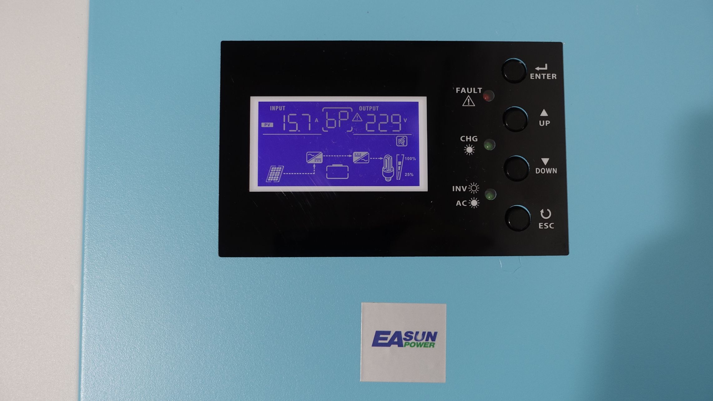

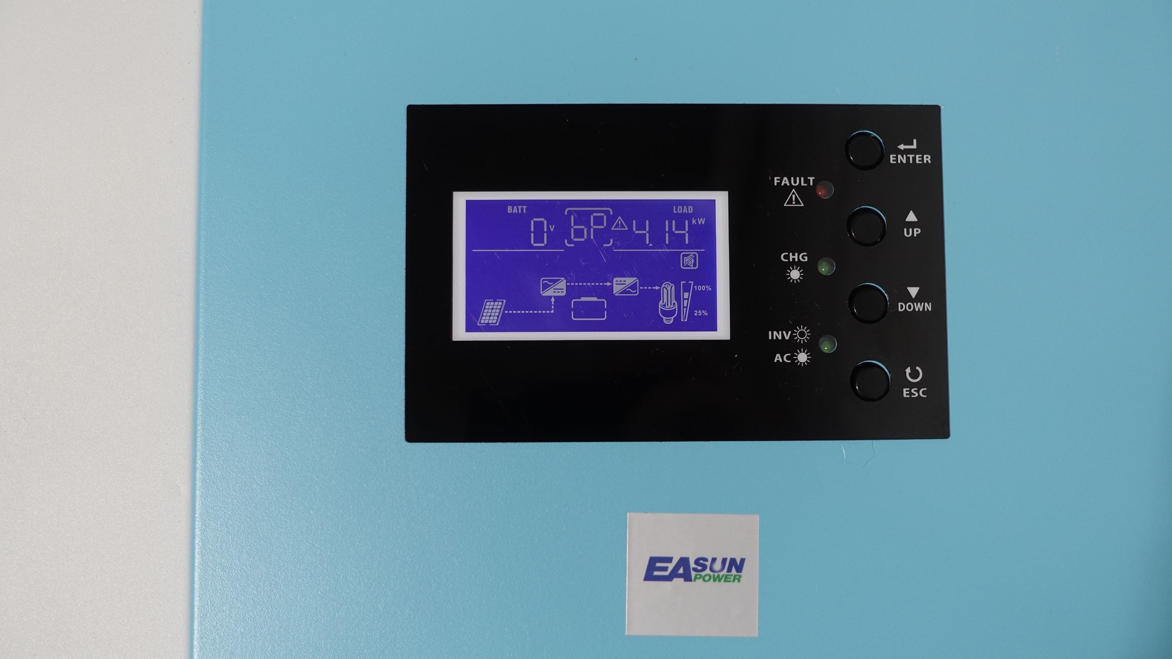

Ist ganz interessant gelöst.
wenn nicht genug Sonne da ist geht die AC spannung von 230V auf 190V zurück und schaltet dann unter 190V den Inverter ab, nach ner Weile schaltet es den wieder ein wenn die Leistung reicht läufts und wenn nicht schaltets wieder ab.
hab jetz auch nen Zähler dran um zu sehen wieviel kWh ich da für lau für die Heizung nutze
übrigens die effezienz PV zu AC Verbraucher ist 95%, nicht schlecht für so ein "billiges" teil.
Erstaunlich auch die Strom und Spannungsmessung bei PV, sehr genau.
Das scheint aber kein gelabeltes Voltronicpower gerät zu sein. Obwohl das Display dem von meinem PIP sehr ähnlich sieht.
Was ist das für einer genau?
der hier
https://de.aliexpress.com/item/1005001599418379.html?spm=a2g0s.9042311.0.0.27424c4dMqrpfX
ich schätze ein klon von einem klon... :smiley:
ist ja in china üblich
man muss sich nur den 4kw sunny boy WR daneben anschauen wie klein das china teil ist und es hat noch nen laderegler drin....
