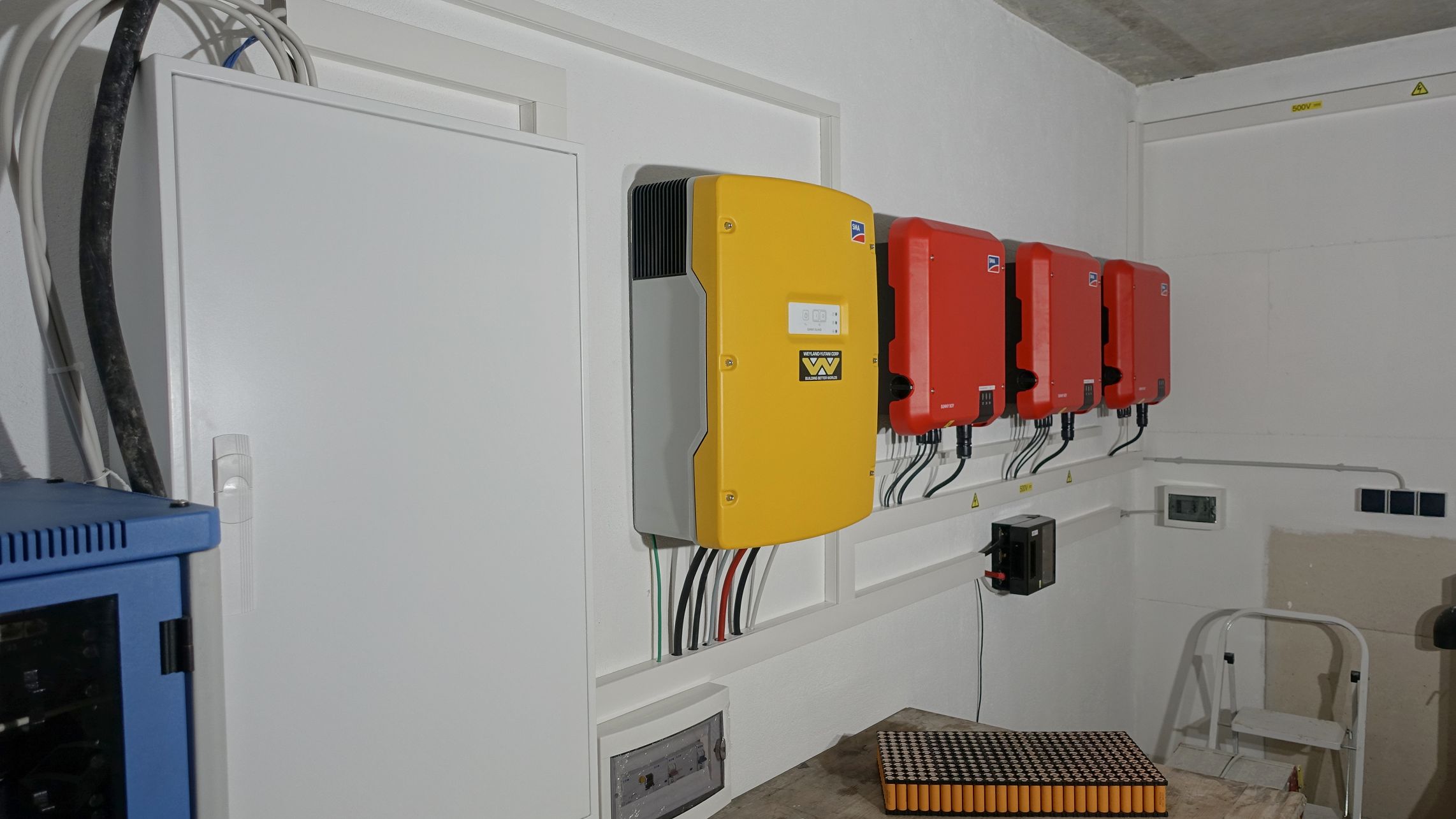

Ich habe mir überlegt von meinem BMS den 14s Akku per solid state relais im Fehlerfall abzutrennen.
Meint ihr das würde funktionieren oder wäre das reine Energieverschwendenung da es ja ständig aktiv ist und in mitläuft. (heiss wird es wohl auch)
https://www.aliexpress.com/item/4000295498163.html?spm=a2g0o.cart.0.0.55053c00cnFX71&mp=1
Eine andere Option wäre es den RCD (FI) welcher direkt nach dem Inverter kommt per externe Prüftaste abzuschalten dh einen Widerstand kurzzeitig zischen N und L zu schlten um einen Fehlerstrom zu simulieren.
Dann bleibt aber der Inverter im leerlauf an.
was haltet ihr für die bessere Alternative?
welchen Fall möchtest Du damit absichern?
Die BMS die ich bisher in den Fingern hatte schalten im Fehlerfall auch nicht mehr durch.
Und zur manuellen Trennung habe ich DC-Sicherungsautomaten zwischen Akku und WR
ich habe ja das diybms 4.21
das soll im fehlerfall den akku trennen
das hat keinen integrierten trennschalter sondern nur ein relais board zur externen ansteuerung
Ich habe es mit einem Schütz gelöst.
ABB ESB 40-40
40A schütze sind recht groß hab da keinen platz mehr dafür im verteiler
hab noch einige davon rumliegen
habe schon den WR Fi und den Notstromumschalter extern anbringen müssen
wahrscheinlich werde ich den Fi auslösen per externer testtaste, der summenstromwandler darf nur nicht defekt gehen aber ich teste ja dann jedes jahr sowieso die ganzen Fis im Verteiler
eigentlich sollte man das halbjährig machen
habe hier so ein DC leistungsrelais gefunden wird standardmäßig im REC bms system verbaut
https://www.mouser.de/datasheet/2/418/3/NG_CS_EV200_R_TBD_KILOVAC_EV200_Ser_Contactors_080-727518.pdf
gebraucht sind die teile sogar bezahlbar das ist wohl die beste lösung die dc leitung zu unterbrechen

das ist bei mir ein problem mit dem akku erholen und nachladen
ich habe ja einen AC speicher dh der speicher wird nur über 230V geladen egal ob ich die dc leitung trenne oder die ac leitung in beiden fällen kann der nicht mehr laden
das soll aber eine art not aus werden normalerweise läuft der generator unter einem bestimmten wert an und lädt den akku eine zeit lang nach.
Was es für schöne Sachen gibt. Danke für die Info.
Ich hab's über die Software meines BMS (Arduino) gelöst. Bei 26,9V einschalten und bei 26,4V ausschalten. Soweit ich das erkennen kann ist das "Gerät" für diese Einstellung nicht ausgelegt. Nochmals danke!
ja werde ich ähnlich lösen
nur ist diese funktion schon im sunny island intergriert muss da zwei drähte und nen schütz anklemmen
sobald der akku in die CV phase wechselt schaltet der dann den überschussverbrauch ein

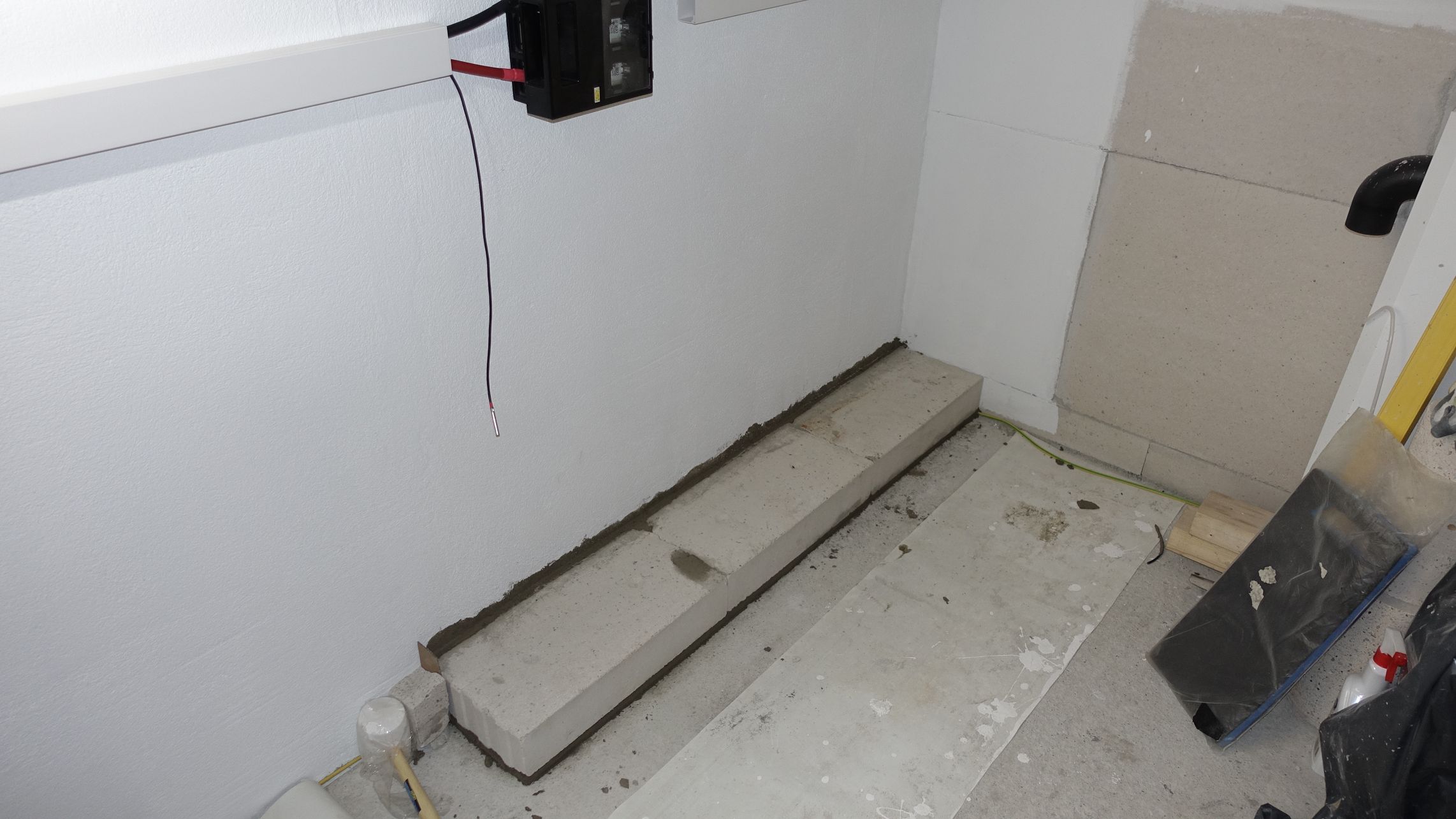

hier ist das gemauerte Podest
dadaruf steht dann der Akku und wird noch mit Brandschutzplatten nach außen verkleidet.
zum akku bin ich noch nicht gekommen muss noch die Elektroinstallation im Technikraum beenden
So die elektrische Installation und der Verteiler sind jetzt fertig
nun kann es mit dem bau des Speichers weitergehen, das wird lustig :slight_smile:
