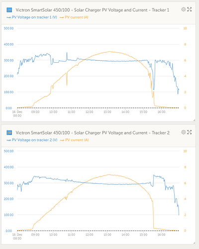

hier mal der ertrag an einem wolkenlosen tag am beinahe kürzesten tag des jahres
so muss es sein, am besten einmal die woche.
