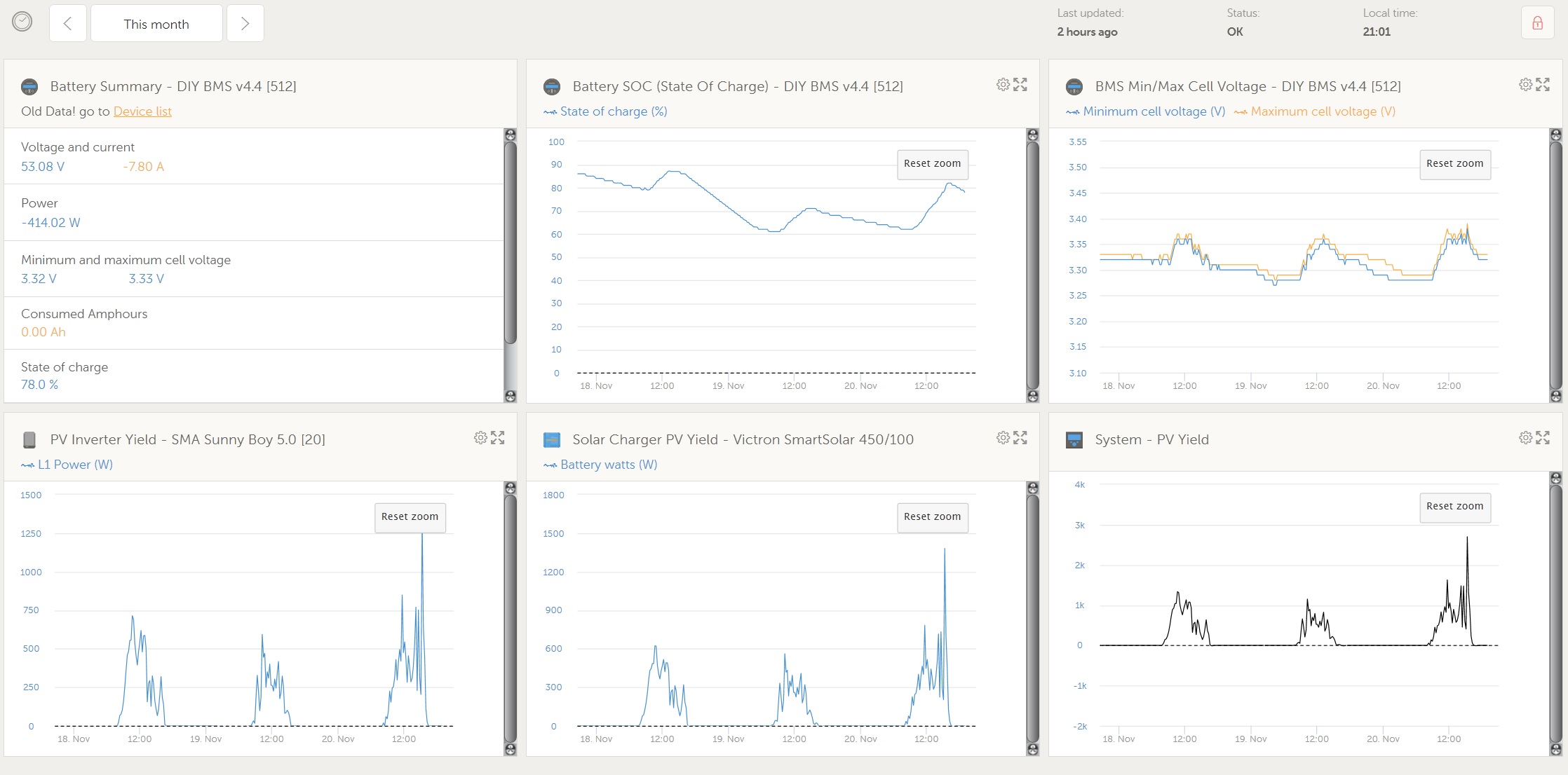

Der 4.11 war echt mies...
bei mir ist es ja anders ich sehe nicht wieviel ich erzeugen könnte sondern nur das was ich verbrauche und das was in den akku geht
der heizstab läuft natürlich immer wenn überschuss da ist aber dann hab ich trotzdem 5kw die nicht genutzt werden wenn der akku voll ist
wird zeit meinen akku zu erweitern mach ich wahrscheinlich noch demnächst
ist ja schon alles da nur die zeit fehlt noch :wink:

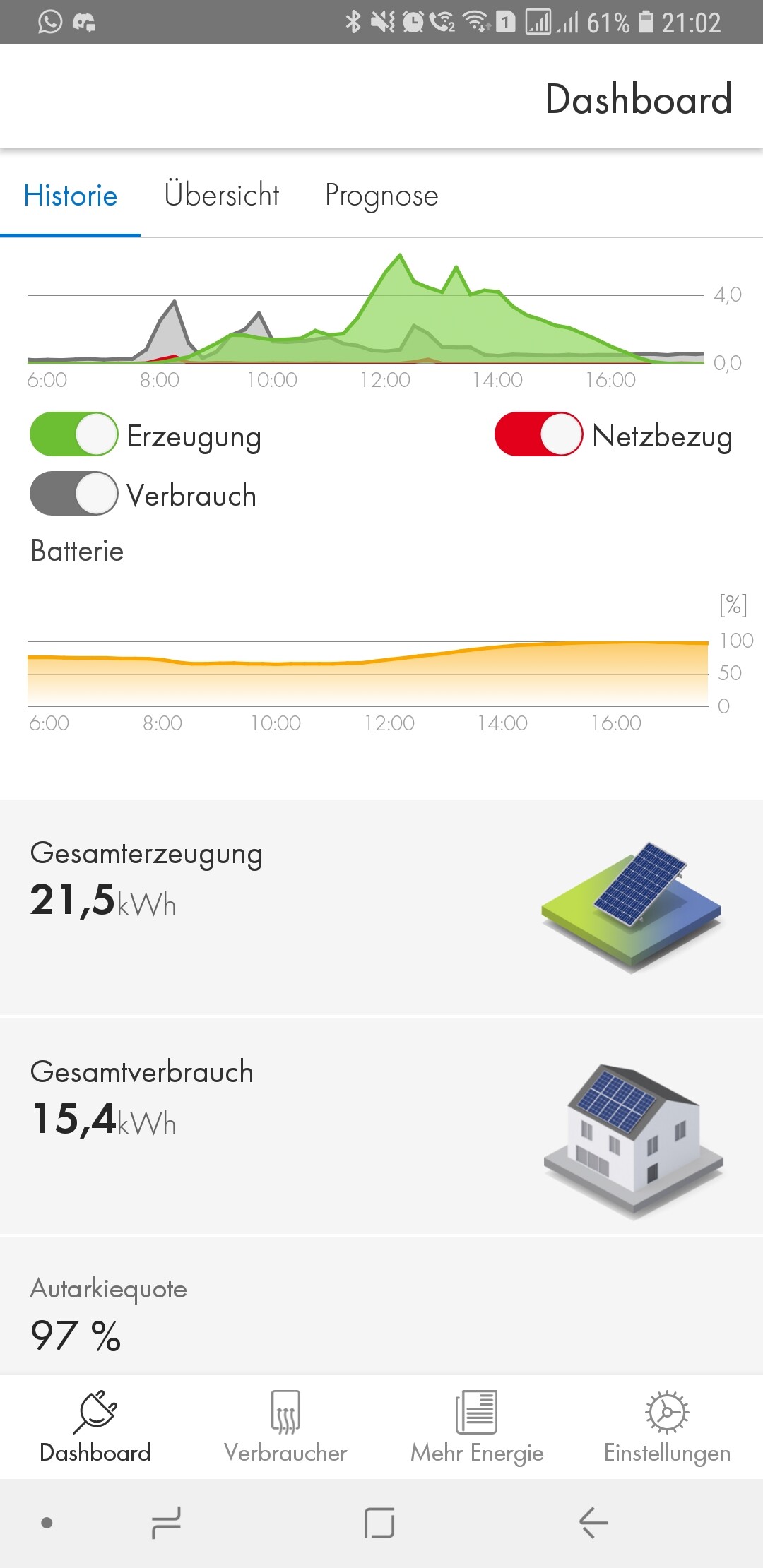

Ist im Grunde bei mir noch die gleiche Situation.
Da die Anlage noch nicht angemeldet und abgenommen ist, setze ich auf 0-Einspeisung.
=> 4.11; Erzeugung 5,5kWh; Verbrauch 17kWh
=> 5.11; Erzeugung 20kWh; Verbrauch 18kWh
=> Da war meine Heizung im Keller noch auf "lecker Warm" eingestellt und hat entsprechend 5 bis 6kWh pro Tag gezogen.
Gestern erst hat es mein Akku dann auf 100% zurück geschafft.

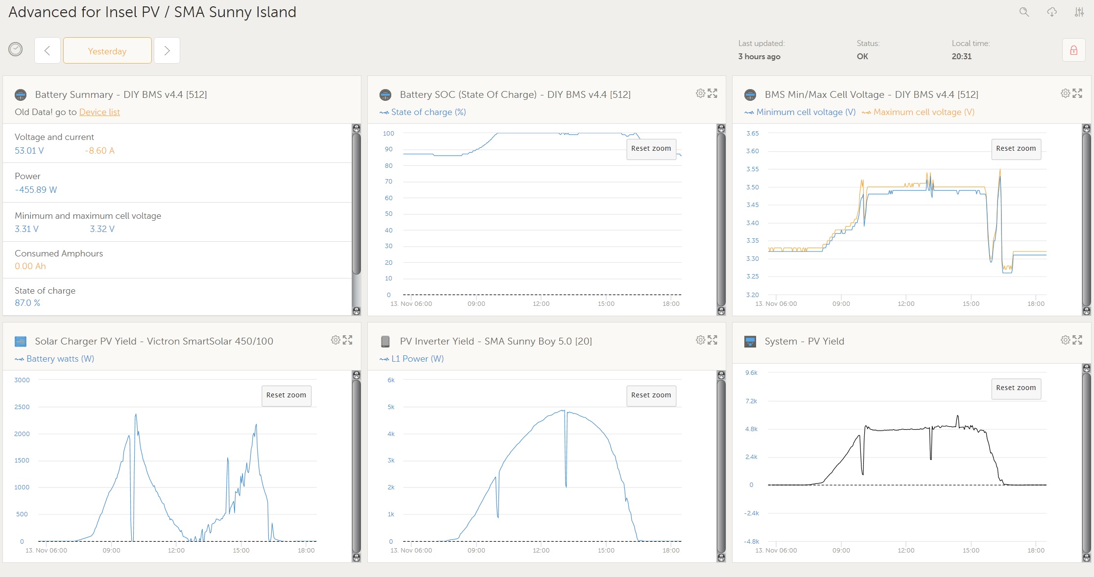

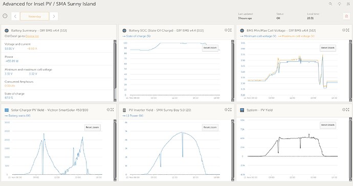

so hier mal eine fast perfekte erzeugungskurve am sunnyboy 5.0
da hat sich das überdimensionieren auf 6,6kwp gelohnt
um 10uhr war der akku voll deswegen der knick da läuft 10min pausezeit bevor der heizstab einschaltet damit der akku etwas zeit zum balancen hat
ab 10uhr wurde alles an übeschuss im heizstab für die bodenheizung verheizt gesamt ertrag an dem tag 32kwh der mppt 450/100 war auch an und hat unterstützt
und der zweite knick da hab ich ausprobiert was passiert wenn der heizstab ausgeht
dann geht bei mir die akkuspannung auf über 57V und erst dann regelt der sunny boy zurück das sind nur sekunden so schnell ist die frequenzsteuerung leider nicht

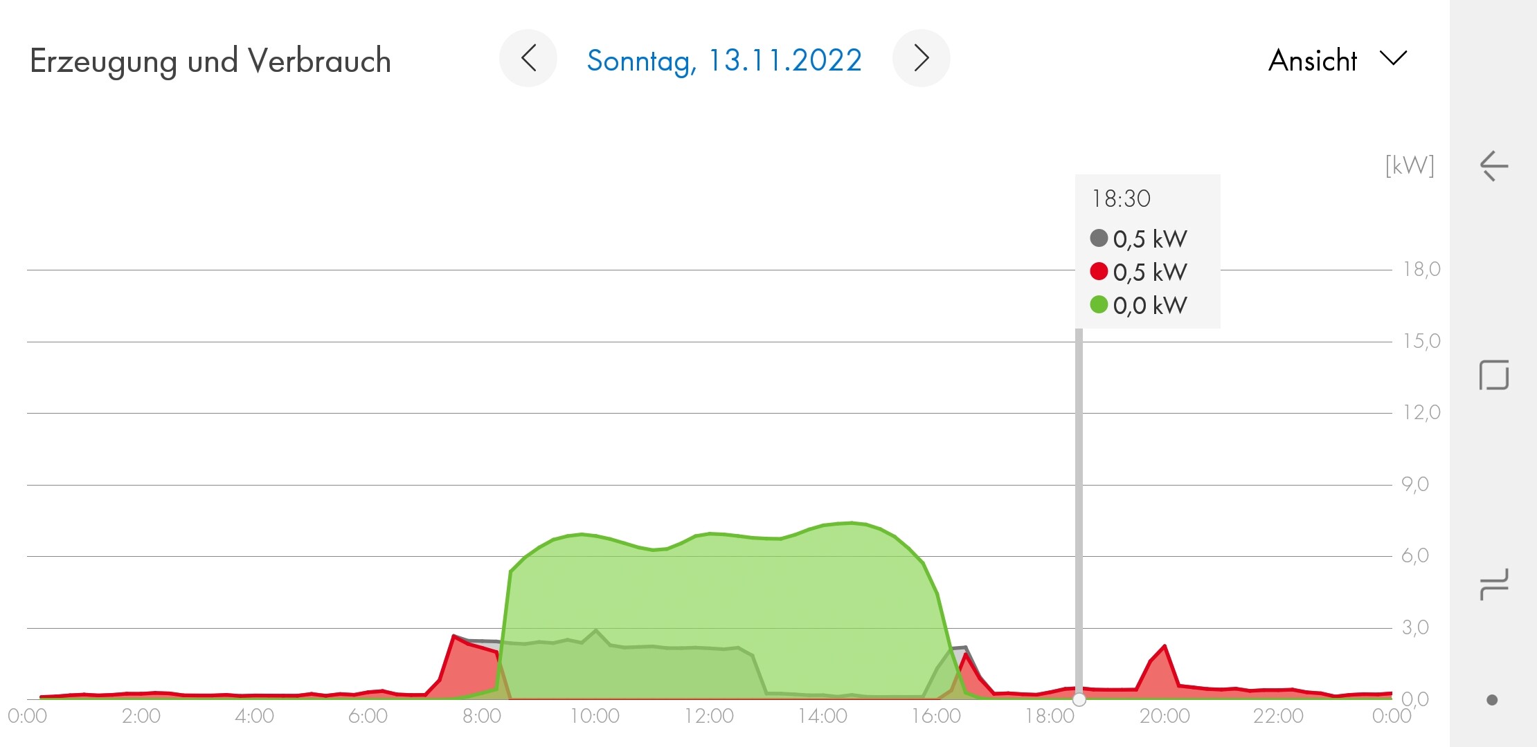

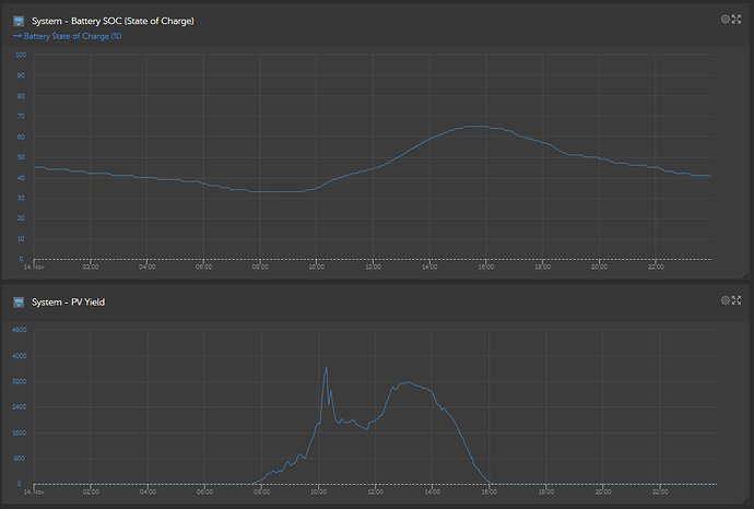

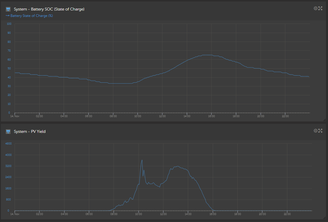

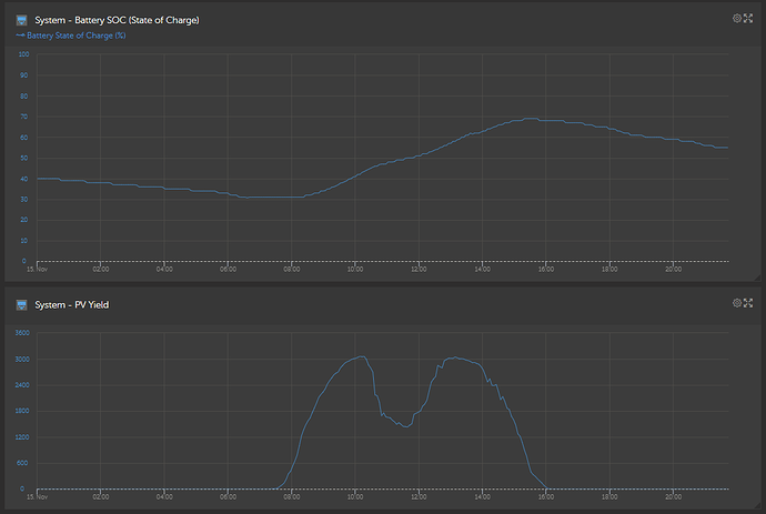

Krass, du bekommst anscheinend noch richtig was vom Himmel.
Bei uns ist zwar Sonnenschein, aber doch sehr niedrig und das kommt da bei meinen 21,2kwp (6Ost, 15.2West, daher das Kamelbild) an:
14.11 (Morgens sehr neblig):

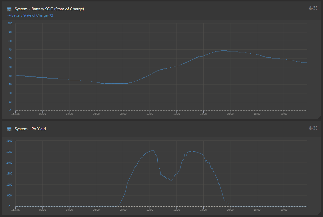

15.11 Eingentlich recht sonnig, meine Pappel vermiest mir wohl die Westseite)
daher das Kamelbild
cool
so stelle ich mir eine ost west kennlinie vor ;)
im kernwinter wird das wohl aber immer weniger weil die sonne nur eine kurze zeit scheint, da fehlt dann die mittagsspitze

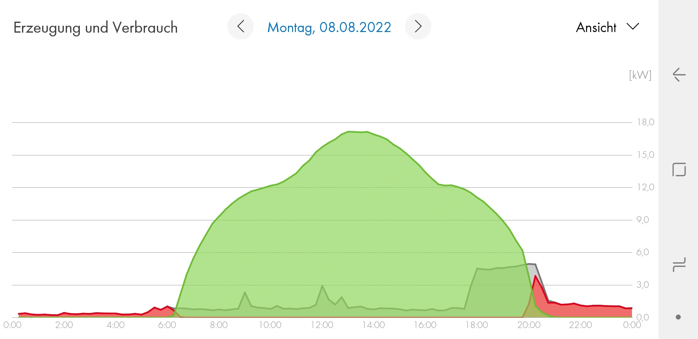

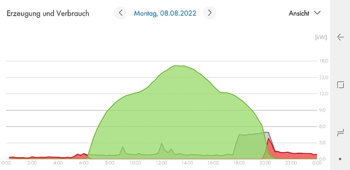

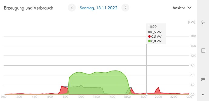

So kenne ich ost West (je 15kwp)
Fränkisches satteldach, glaub um die 45°
2 fast perfekte Tage hier
daher das Kamelbild
cool
Jepp, aber es wird im Winter eh mau aussehen. Ich mache mir da nix vor. Dezember und Januar kommt max. 30% vom Dach (über den Zeitraum).
Auch wenn es bei dir noch nicht so aussieht, bald kommst du dann auch in den Bereich, besonders wenn es Wolkenverhangen ist, jedenfalls denke ich das.
Bin echt gespannt auf deine weitere Entwicklung. Vielleicht sollten wir einen Thread aufmachen. Jede Woche eine Übersicht, das hätte mir bei der Auslegung am Anfang sicherlich geholfen.
Wenn ich irgendwann mal Geld übrig haben sollte, dann baue ich mir noch eine Garage, auf die kommt dann nochmal 6 bis 8kWp Südlage drauf, jedoch max. 15 bis 20Grad angewinkelt. Dann erholt sich hoffentlich die Kamelkurve

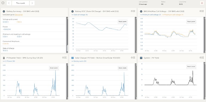

der winter ist da!
die letzten 3 tage keine klima heizung und kein heizstab mehr
haus auf 18°C ausgekühlt draußen um die 2-5°C
hab jetzt die gasheizung eingeschaltet
der akku wurde auch nicht voll
ertrag in den letzten 3 tagen 15kwh
also 5kwh pro tag, echt nicht schlecht für so mieses ultra graues wetter
ich bin positiv überrascht
Ja die grauen Tage sind gemein und hart.
Das ist das worst-case scenario einer Insel.
Da hilft nur viel installierte Leistung. Und am besten nach oben (also nicht 90° an der Wand).

Würde ich meine letzten 3 Tage auf deine 12kWp runterrechnen: (35.505+18.3526+50.981)/86*12=14.6286kWh
komme ich ziemlich genau auf deine 15kWh
:smiley:
ja da würde es sich lohnen die garage noch voll zu belegen mit 7kwp bei 5° neigung
mache aber zuerst die fassade mit 3,5kwp
wenn ich jetzt + 10,5kwp hätte würde ich bestimmt auf 8-9kwh pro tag kommen
