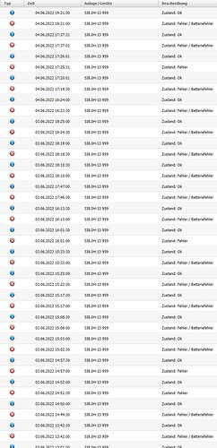

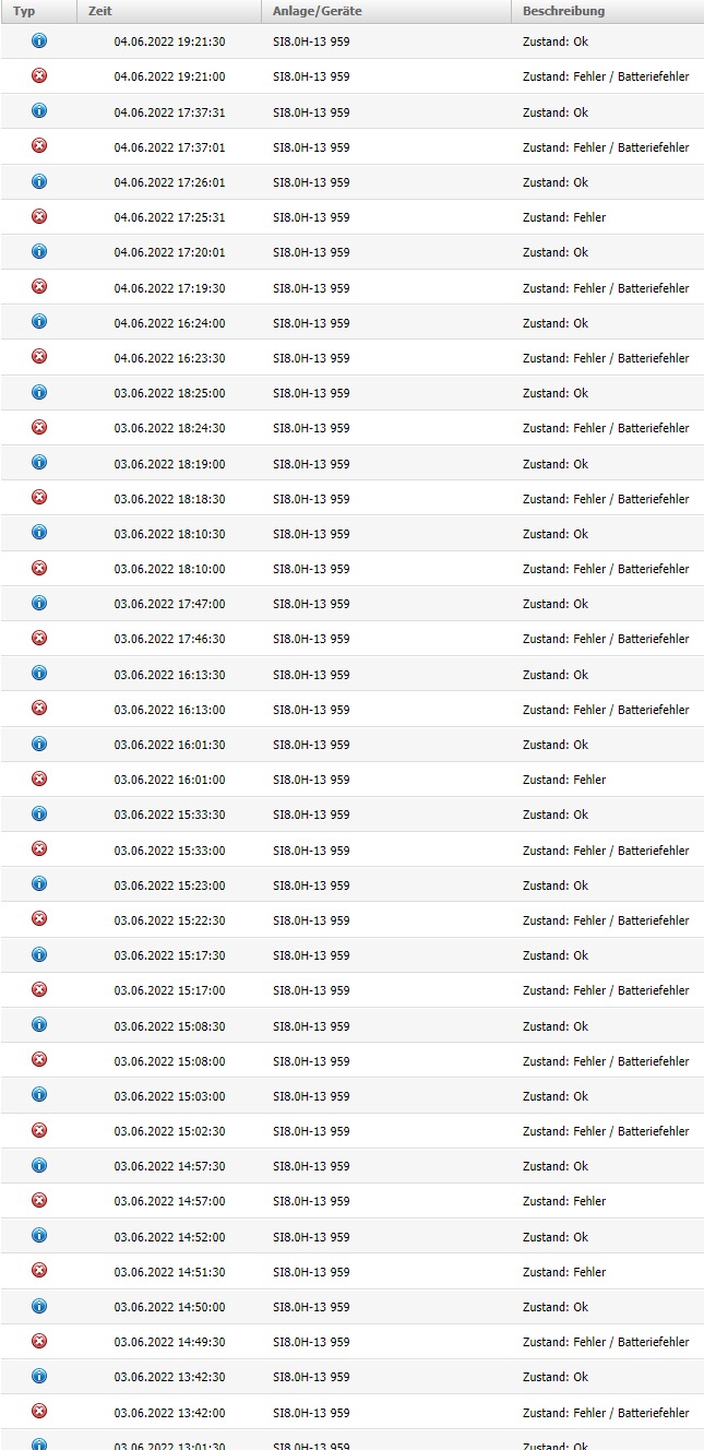

Bist Du mal über Fehler 9331 gestolpert im SI ?
Wenn bei mir die Batterie voll wird, er entläd und wieder läd erkennt der SI wohl kurzfristiv 65V und schaltet für 30 Sekunden die Batterie ab.
hatte sowas ähnliches
hast du intermittent charging function auf aus?

ich bin verzweifelt am installieren eines Systems bestehend aus einem Seplos BMS 150A 16s LFP und einem Sunny Island SI6.0-H13.
Unmittelbar nachdem ich meinen SI starte meldet er einen Batteriefehler 9308 und wenige Sekunden später kommt die Meldung "Verbindung des CAN zum externen Batteriemanagement prüfen".
Laut Auskunft von SMA (die ja nicht einfach zu erhalten ist) habe ich erfahren das der Sunny Island folgende CAN BUS Pinbelegung hat:

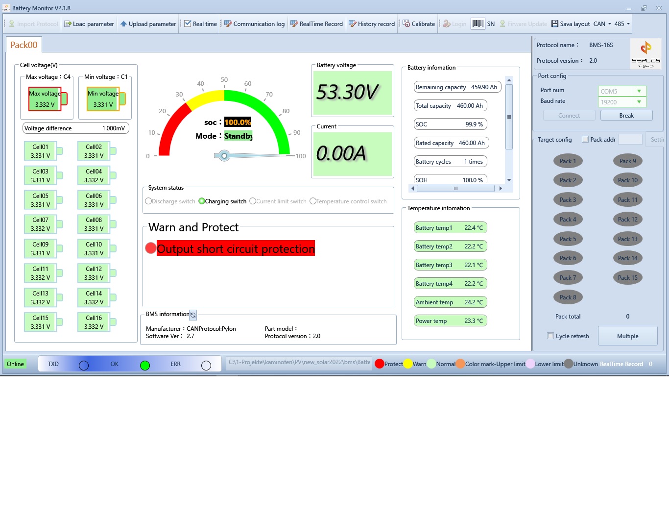

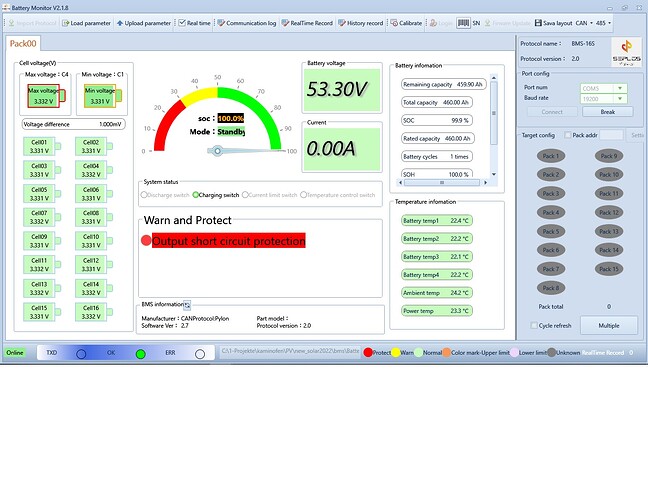

ich habe das jetzt mal soweit für mich angepasst und die Batterie an Multiplus/Cerbo/mppt angeschlossen.
Der Multiplus war AC-mäßig nicht am Netz.
Schalte ich das BMS nun am Schalter an der Seplos-Platine ein, leuchten die Victron-Komponenten
kurz auf bzw. versuchen hochzufahren, dann ist aber die Spannung am Batterieausgang weg und es
kommt folgende Fehlermeldung im Battery Monitor:
Das BMS versucht dann mehrere Male hochzufahren, es kommt dieselbe Meldung
Ohne angeschlossene Komponenten fährt das BMS hoch und man hat Spg. am Ausgang.
Ist das das Problem mit den fixen 3s Precharge ? Oder was anderes ?
