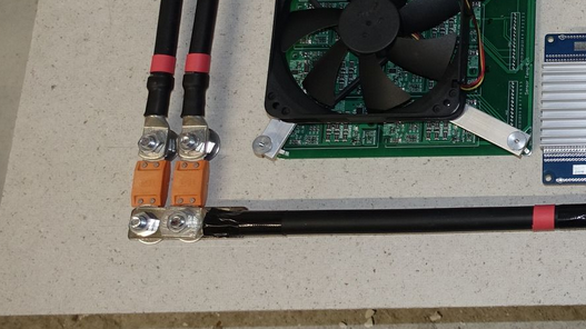

Was für einen Querschnitt zu den parallelverbindern hast du ursprünglich genommen?
Theoretisch dürfte nur ein ausgleichsstrom vom Balance fließen. Sonst wäre ja eine Zelle mehr belastet als die andere.
ich habe meine 18650 je 80er parallel dann auch mit nem 10mm² parallel geschaltet, da ist alles bestens lt cam.
Gruß Marco
Mich würde besonders bei dem letzten Foto noch ein Update zu der Temperatur "nachher" interessieren.
Also wie verhält sich die Temperaturentwicklung nachdem du die zusätzlichen 6mm² angebracht hast.
update folgt die tage, werde ich auf jeden fall testen
ich habe 2,5mm² genommen(je kürzer desto weniger querschnit kann man nehmen)
ja die zellen werden unterschiedlich belastet ich habe die sortiert eine reihe mit höherer kapazität ca.235ah und eine mit etwas niedrigerer ca.228ah(wenn eine reihe ausfällt habe ich dann noch eine reihe mit annährend gleicher kapazität)
was ich nicht bedacht habe ist, dass die reihe mit höherer kapazität einen nidrigeren innenwiderstand hat und somit deutlich mehr belastet wird als die schwächere reihe.
der strom verteilt sich etwa 2/3 auf die starke und 1/3 auf die schwache reihe
die differenz wird dann so pi mal daumen über die paralelverbinder übertragen
wenn jetzt eine schwache zelle hinzukommt bei der die spannung zum ende hin etwas mehr einbricht, wie auf dem bild, dann fließt eben ein höherer ausgleischstrom als sonst
ist aber noch alles im rahmen wenn der querschnitt auf einer bestimmten länge passt und genau da habe ich geschlampt. da 2 verbinder dreimal so lang sind als die anderern werde ich auch entsprechend im querschnitt verdreifachen

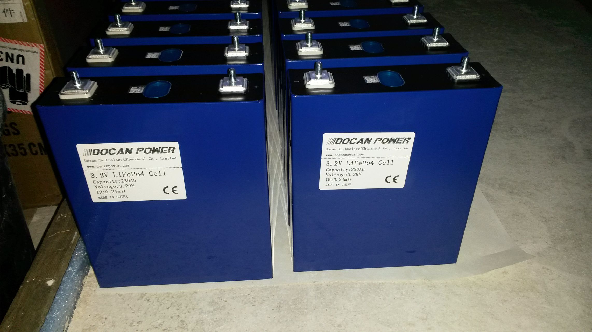

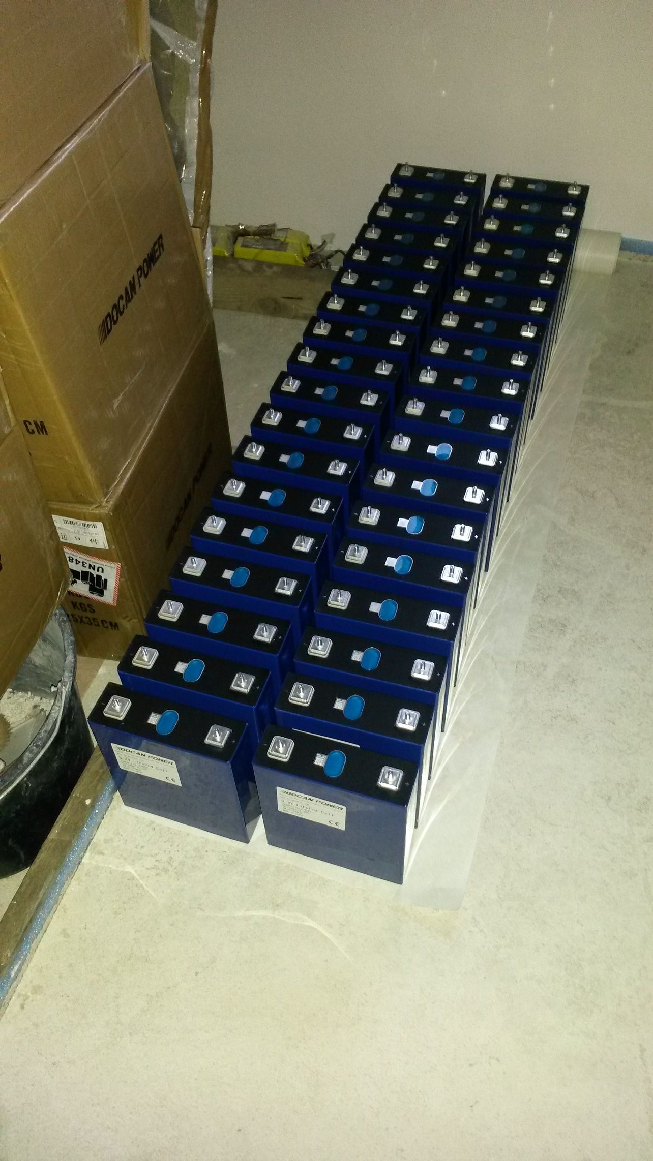

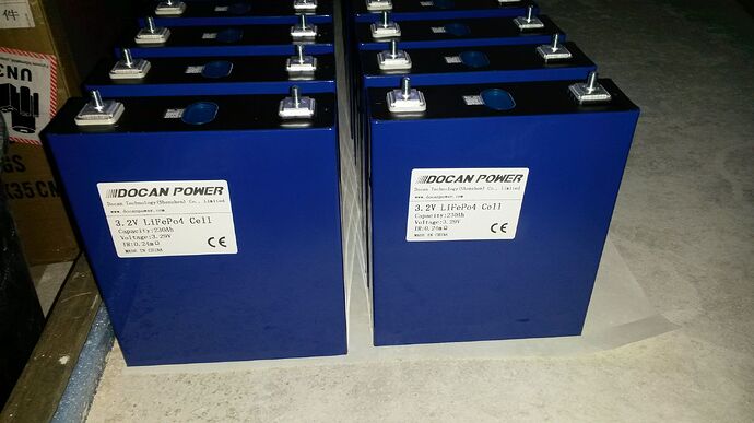

    heute sind weitere 36 zellen angekommen gute 2 monate waren se unterwegs noch vor dem megastau in shanghai
    sind wohl b zellen ein paar blasen unter der blauen folie nichts wildes spannungen sind alle bei 3,293-3,295
    demnächst geht das testen los
    jetz bin ich erstmal mit zellen versorgt brauch jetzt nichts weiter

    schlechte busbarverbindungen siest du bei hoher last mit einer wärmebildkamera zu festes anziehen bringt nichts ich habe mit 4-5nm angezogen
    must schauen ob die busbars von unten einen grat haben und nicht sauber aufliegen
    ich verwende noch die wago kontaktpaste für kupfer alu verbindungen 249-130
    zellentest ist durch alle 234-236Ah
    da habe ich dieses mal richtig schwein gehabt sind wohl top zellen aber wegen den falten in der folie aussortiert worden
