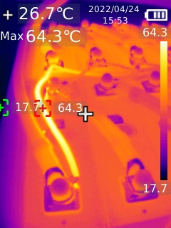

vorab schon mal ein wärmebild 1h lang 130a last (150a bms)
wird sehr warm werde da noch temperaturgeregelte lüfter nachrüsten müssen
laut spannungsabfallmessung ca 27w verlustleistung bei ca 7kw last
mal sehen evtl langt der luftstrom von den benachbarten bms lüftern wenn ich eine abdeckung gebaut habe
meine kupferbusbars sind wie erwartet vollkommen ausreichend
edit:
kein problem wenn ein wenig luftbewegung stattfindet 36C° max bei 130a dauerlast
in meinem fall reichen die lüfter neben an um die temperatur zu senken
die 42C° sind ein schlechter schraub kontakt von unten am shunt muss ich mal abschrauben und nachbessern

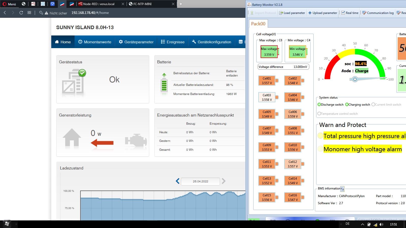

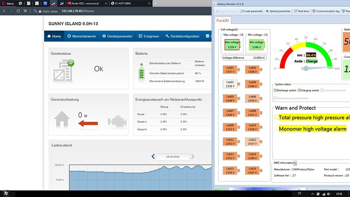

so hab das bms am laufen
manchmal bekomme ich am si die warnung batteriefehler 10429
manchmal geht der auch weg muss ich mal beobachten passiert aber nichts weiter ist anscheinend nur eine information (gelöst: canbus protokoll auf pylontech statt sma stellen)
das bms ist sehr gewöhnungsbedürftig was die einstellungen angeht vieles ist unlogisch manches ist verbuggt
ändert man manche einstellungen auf werte die nicht möglich sind schmiert das ganze teil mit error ab und muss manuell resettet werden
die precharge zeit von 3 sekunden reicht nicht aus wenn das teil startet läuft das auf kurzschluss weil die elkos im wr noch nicht aufgeladen sind
muss dann dann manuell mit widerstand vorladen.
die parameter sind auch schlecht übersetzt das manual ist unzureichend
habe viel herumprobiert und folgende werte laufen bei mir
was absolut unlogisch ist, ist die ladeendspannung aber seht selbst
gilt für firmware 2.7
vor dem abschalten
habe die unterspannungs abschaltung auf 2,7V
das funktioniert auch einwandfrei schaltet den discharge teil ab charge bleibt aber erhalten.
der technische support ist unfähig ein fw update zu bringen welches wenigstens die precharge zeit auf 10 armselige sekunden hochsetzt
leider bin ich wegen dem si darauf angewiesen und werde mir wohl noch für den zweiten akku eins kaufen müssen...
so siet es derzeit aus, ohne fehler (achtung canbus auf pylontech stellen sonst hagelt es warungen im sunny island)

dritter entlade ladetest läuft gerade, soweit ich sehen kann alles ok bis auf die dauer warnmeldung im si
ich muss da nen vollständigen zyklus fahren dann geht die weg nur ist mir das bms mehrmals abgeschmiert weil manche einstellungen beim setzen das teil abkacken lassen und es verliert dann wohl die gemessenen kapazitätswerte... das teil ist sowas von windows 95...
dauert alles bis man den si optimal einrichtet dass der dann abschaltet wenn er soll und nicht vorher nen bootloop hinlegt samt bms...
die 3sek precharge zeit wollen die bei seplos nicht anheben ist klar ein bug dass man nicht mehr einstellen kann
stößt bei denen auf taube ohren mal sehen ob die das irgendwann fixen

ich aktualisiere meinen bilderpost mit den einstellungen zZ täglich
also aufpassen nicht einfach runterladen und ablegen
siest du an dem bearbeitungszähler wenn der nicht mehr hochzählt habe ich wohl gute einstellungen gefunden :roll:

heute hats den zyklus wieder verkackt weil zu früh abgeschaltet
die unterspannungs abschaltung muss man erstmal in den einstellungen finden.... so ein dummer bullsh... Total pressure low pressure alarm WTF!
morgen nochmal entladen und aufladen

@Voltmeter: was ich bei den Zickereien mit dem Seplos nicht verstanden habe: Liegt das jetzt an dem besonderen Setup/Komponenteninstallation (SMA/Inselanlage?) oder ist der generelle Eindruck vom Seplos Buggy unabhängig davon? Wollte es evtl. mit dem Multiplus einsetzen, aber gedanklich bin ich jetzt doch beim JkBMS
ich weiß es nicht obs an sma liegt habe keinen multiplus zum bms testen aber es liegt ganz sicher nicht an der inselanlage denn das bms kommuniziert mit dem wr egal ob insel oder netz
kann sein dass es bei victron besser funzt wenn du probleme hast, orientiere dich einfach an meinen einstellungen
aber das seplos ist definitiv buggy in europa könnte so ein produkt in dem zustand nicht auf dem markt kommen
wenn ich victron hätte würde ich auch eher das jk nutzen auch wegen der ordentlichen balancerleistung im vergleich zu den popeligen 150ma vom seplos
ich bin leider wegen dem canbus auf das seplos angewiesen.
mit den einstellungen aus diesem post funktioniert es, wie es derzeit aussiet, nun ohne fehler.
https://forum.drbacke.de/viewtopic.php?p=23729#p23729
das mit der ständigen warnung im si habe ich bei remaining capacity alarm abgeschaltet ist wieder ein bug
es hat immer über dem wert gewarnt und unter dem wert hats die warnung zurückgesetzt... :roll:
ich kann das seplos derzeit nicht empfehlen

ein nachtrag zum bms
die warnungen die ständig im sunny island aufgetaucht sind habe ich beseitigt indem ich canbus auf pylontech statt sma gestellt habe :lol:
dann habe ich ein problem entdeckt dank meiner wärmebildkamera die lange leitung zur paralelverbindung der zellen hatte 50a ausgleichsstrom die kurzen sind alle ohne probleme bei dem strom, aber die lange ist 3-4 mal länger und wird auch entsprechend warm (bei vollast)
werde da noch zusätzlich ein 6mm² anschrauben
Mich würde besonders bei dem letzten Foto noch ein Update zu der Temperatur "nachher" interessieren.
Also wie verhält sich die Temperaturentwicklung nachdem du die zusätzlichen 6mm² angebracht hast.
