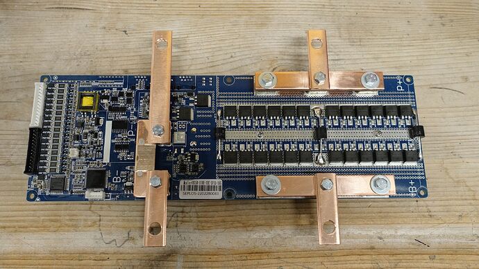

hier das modifizierte seplos bms
das wird mit den großen löchern auf der akku abdeckung verschraubt und auf den m8 schrauben dann die kabel verbunden
werde ganz sicher nicht 70mm² mit m5 befestigen....
Hmm... doch kein 70mm² von der Batterie zum IS? Warum hast du dies modifiziert? Aufbau ist/wird ja so ähnlich wie bei dir. Stärke?
Da wo die Löcher sind hast du aber kaum noch Material, da stehen doch keine 20qmm mehr
das ist kein problem auf der kurzen strecke
den querschnitt brauche ich nur beim langen kabel
außerdem muss diese engstelle nur noch wenig strom übertragen das meiste geht auf der anderen seite wegen des geringeren widesrstandes drüber
hatte kein 20mm kupfer mehr und will nicht wieder mehrere tage warten, das muss jetzt fertig werden.
werde das aber auf jeden fall noch mit der wärmebildkamera anschauen
natürlich 70mm² zum si
habe ca 3m kabel und 50er war nur minimal billiger deswegen habe ich gleich ne nummer größer genommen
ich werde die starren schweren kabel nicht am bms direkt verschrauben
das ganze bms wird praktisch an 4stk m8 schrauben in der luft hängen so dass es keine kräfte aufnehmen muss

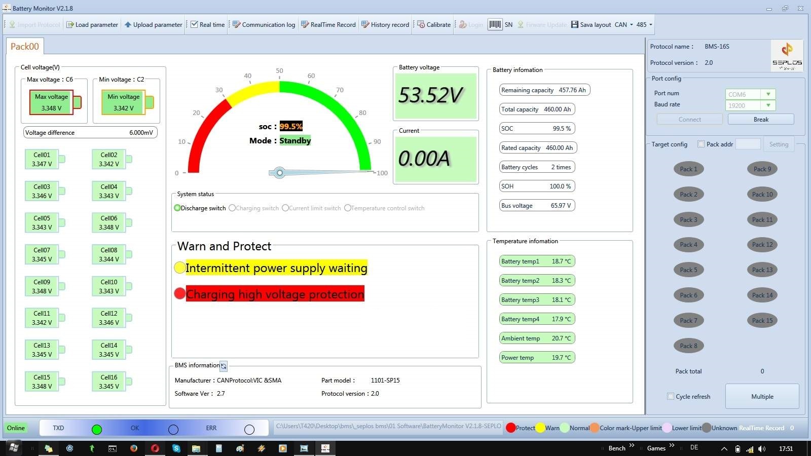

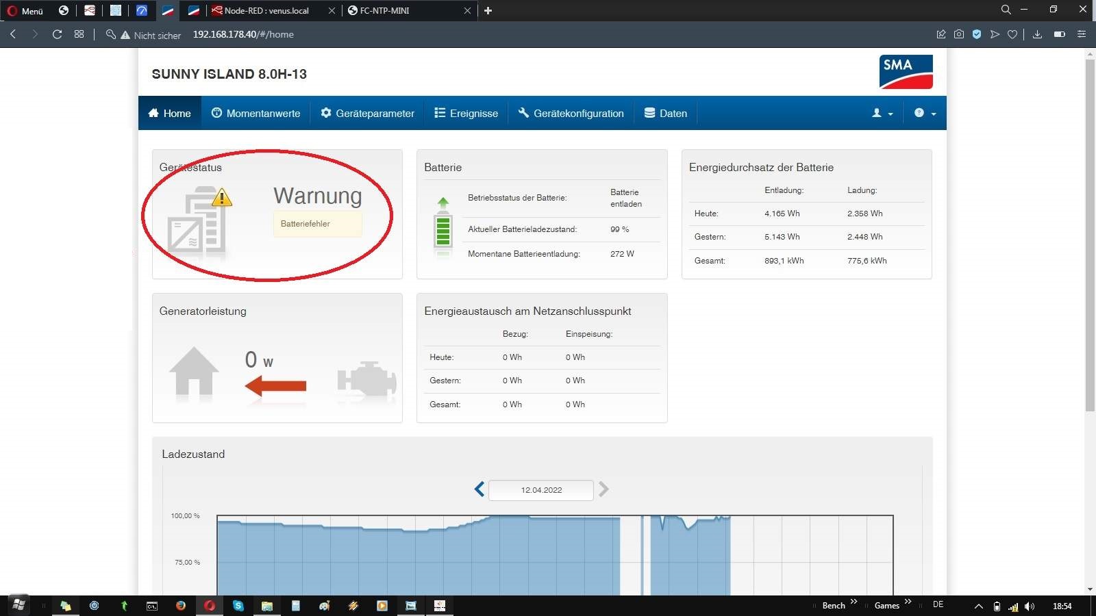

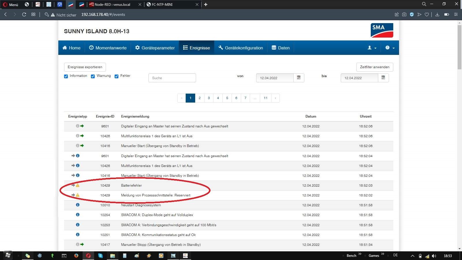

das problem unter anderem ist wenn der soc auf 100% ist schaltet es die ladung ab
sinkt die spannung etwas wenn man zb nen wasserkocher einschaltet fängt der si über den sunnyboy an zu laden da aber nichts in den akku geht kommt der fehler und es gibt nen hartes abschalten vom si
und so läuft das die ganze zeit bis der si auf störung geht und dann ist blackout
in dem ersten bild der software siet man das ganz gut obwohl die spannung auf 53v ist bleibt der charging switch auf aus
erst wenn die soc unter 99% fallen wird der freigegeben
die grenze ist einstellbar war von werk aus bei 96%(noch schlechter) aber 100% geht nicht einzustellen auch nicht 99,9
99 ist das maximum
