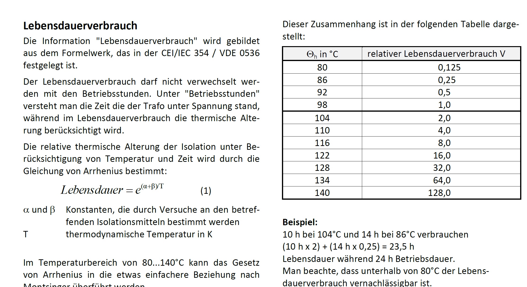

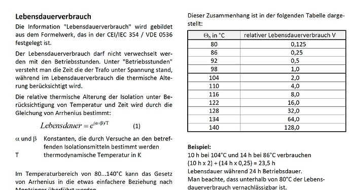

BTW: 8kw oder 8KVA? Bei welcher Temperatur? Meist sinkt die max Leistung wenn sich das Gerät erwärmt und da ist eigenerwärmung mit gemeint. Bei 8kw wird der schnell warm und fällt geschätzt auf 5kw.
Täusch dich mal nicht mit Berlin, hier ist das Wetter recht ordentlich, im Winter kaum Schnee, im Sommer trocknet es hier aus, mein Pool (ein großer Stromfresser immerhin zur richtigen Zeit) wird oft genutzt....
PVGIS minus 20 bis 30%, das wird wohl die Realität. Jedenfalls sieht man das an den Auswertungen die so im INet kursieren.
klar erwärmt der sich selbst die angeben im datenblatt sind auf die umgebungstemperatur bezogen
im technikraum keller habe ich ca 20C°
ich habe 6kw dauer bei 95C° trafo getestet, ist noch im rahmen
über 104C° tritt doppelter trafo verschleiss auf
deswgen sind die 8kw auf eine bestimmte zeit begrenzt

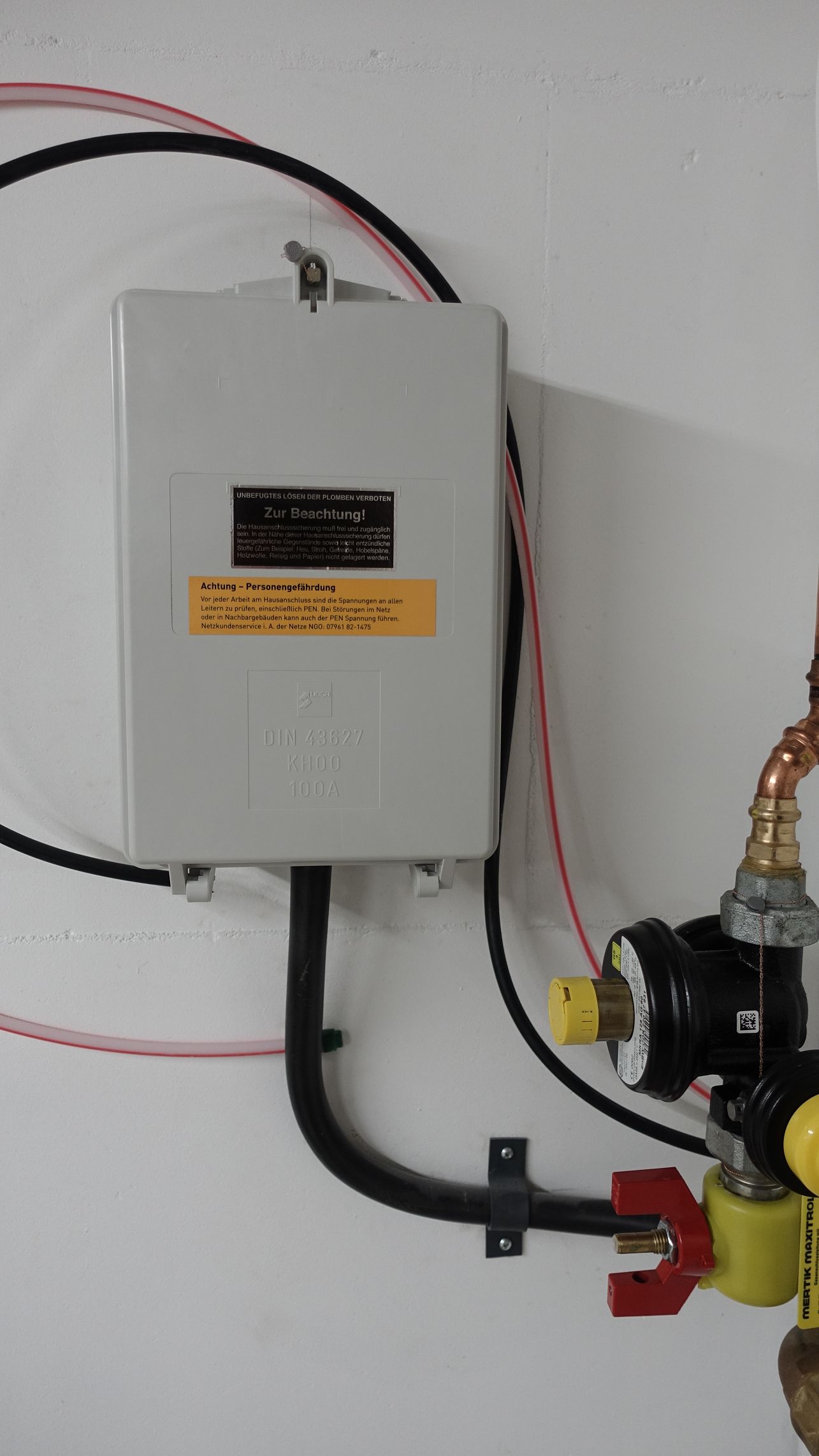

![21641=4150-si8.jpg|1262x979](upload://75Bi6RS6SrlEkXzwz4l74ZzoK1x.jpeg)
es ist volbracht der strom ist weg ich bin jetzt offgrid :smiley:
hat auch sofort zum schneien angefangen :lol:

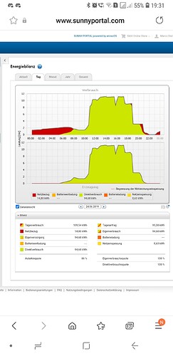

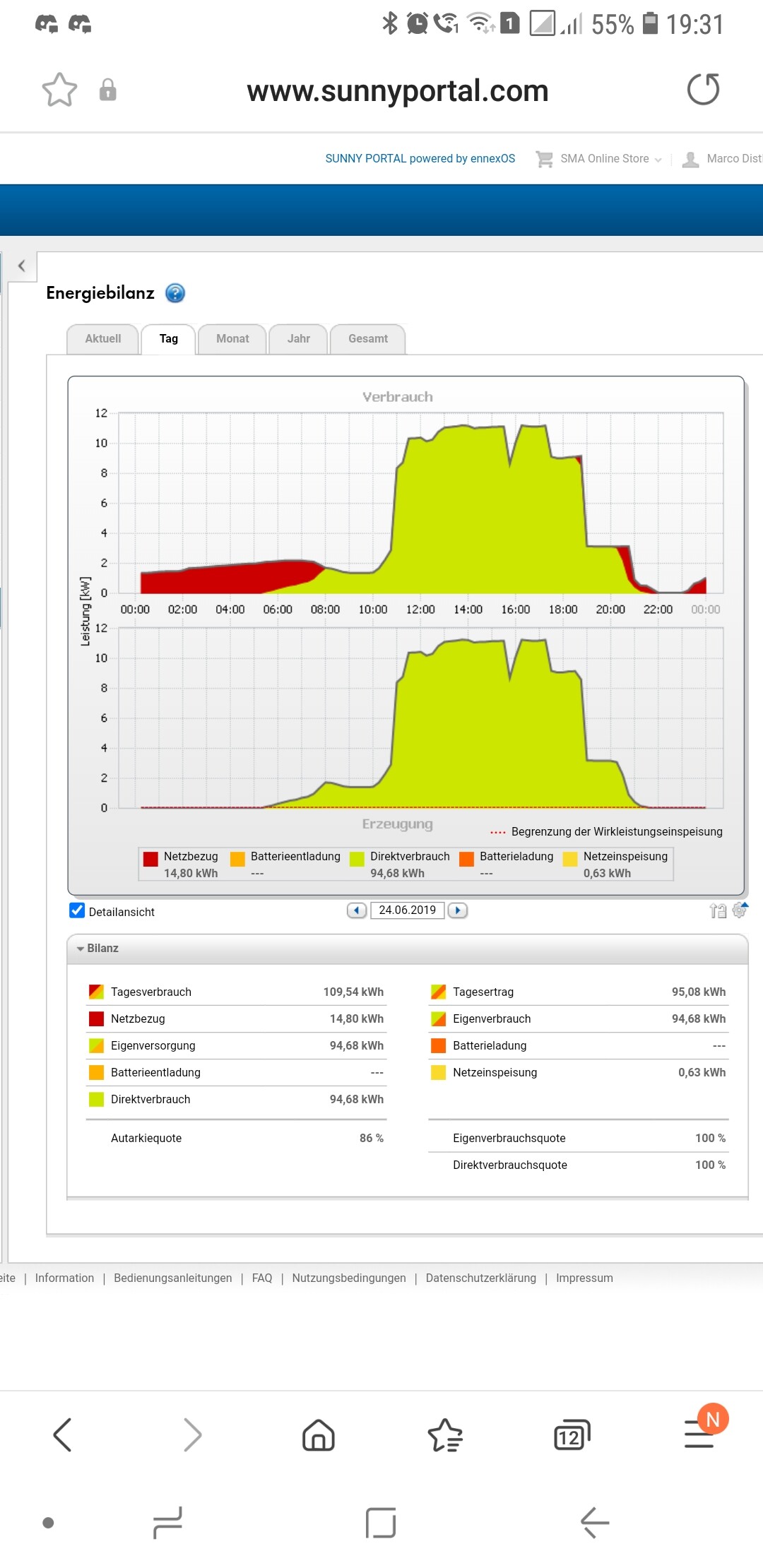

heute 31kwh in die bodenheizung per heizstab geschickt, die hat das nichtmal gejuckt :o
das ist ein fass ohne boden oder eher ein schwarzes loch :lol:
die gastherme musste sogar meinen 4,3kw heizstab mit ca 1,5kw unterstützen...
Estrich mit Fußbodenheizung ausheizen?
Das frisst :rofl:
Das war damals mein Estrich:
Der 6kw Sprung ist der heizstab, also nur 6kw
Die 3kw sind die WP, also ca 12kW thermische Energie
Ich hatte damals noch keine Zähler, das war auf 0 Einspeisung gebaut.
