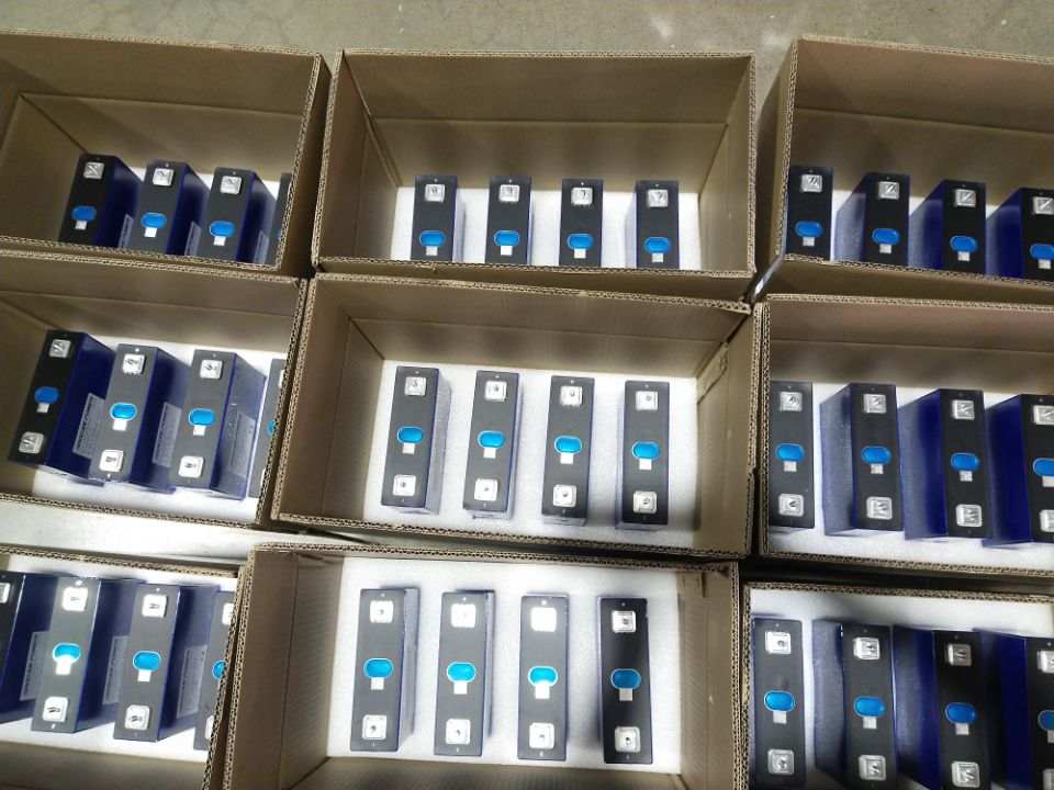

zum aufbau 32 zellen 230Ah auf rollen zwischen den zellen temasil 1mm dichtungspapier hitzebeständig
in form gehalten mit M8 gewindestangen anzugsmoment 5Nm und an der unteren platte fixiert mit winkeln um seitlisches verrutschen zu verhindern

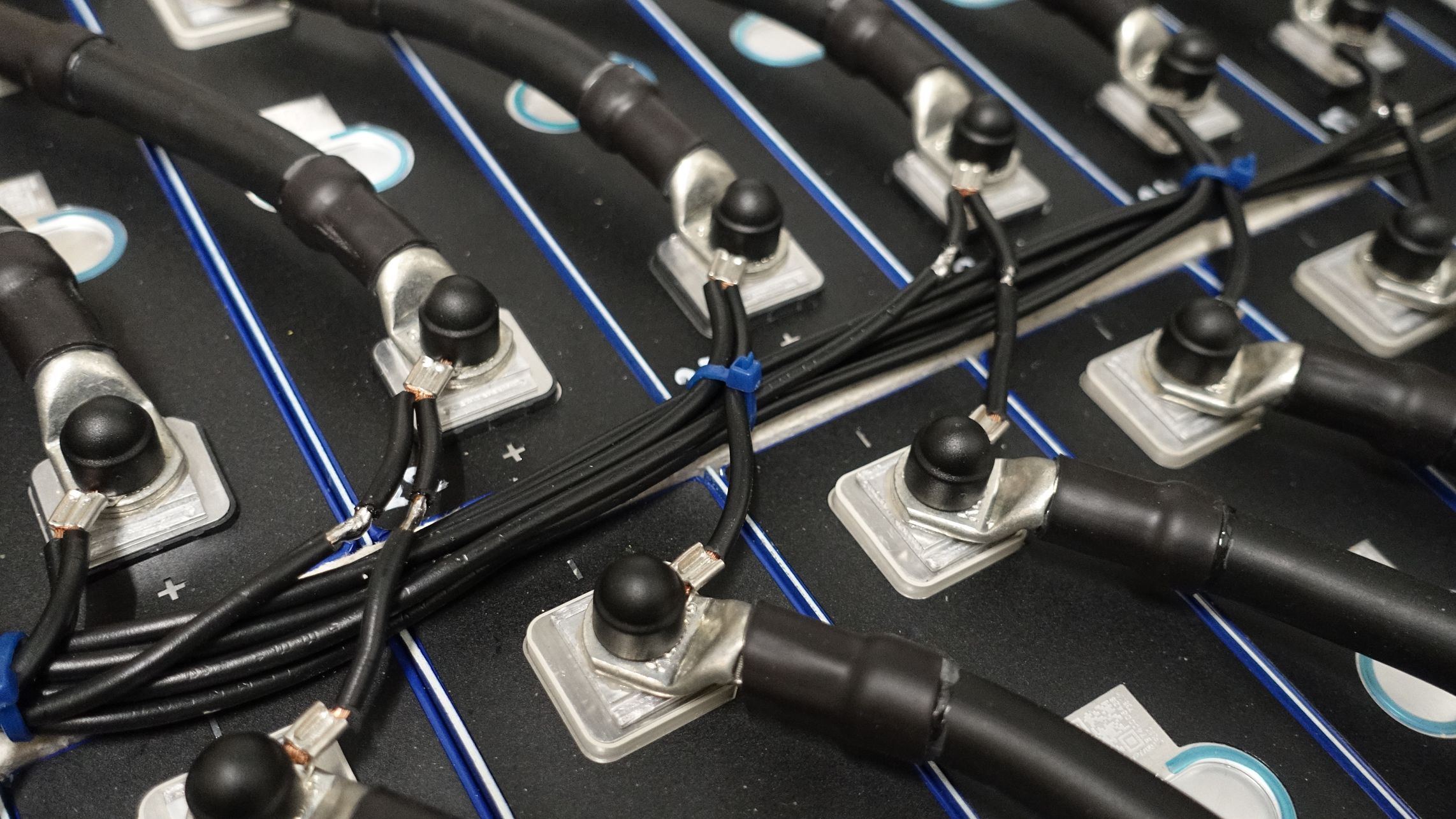

als zellenverbinder 35mm² kabel mit gepressten kabelschuhen um flexibilität zu gewährleisten (120pressungen an 30 verbindern :roll: )

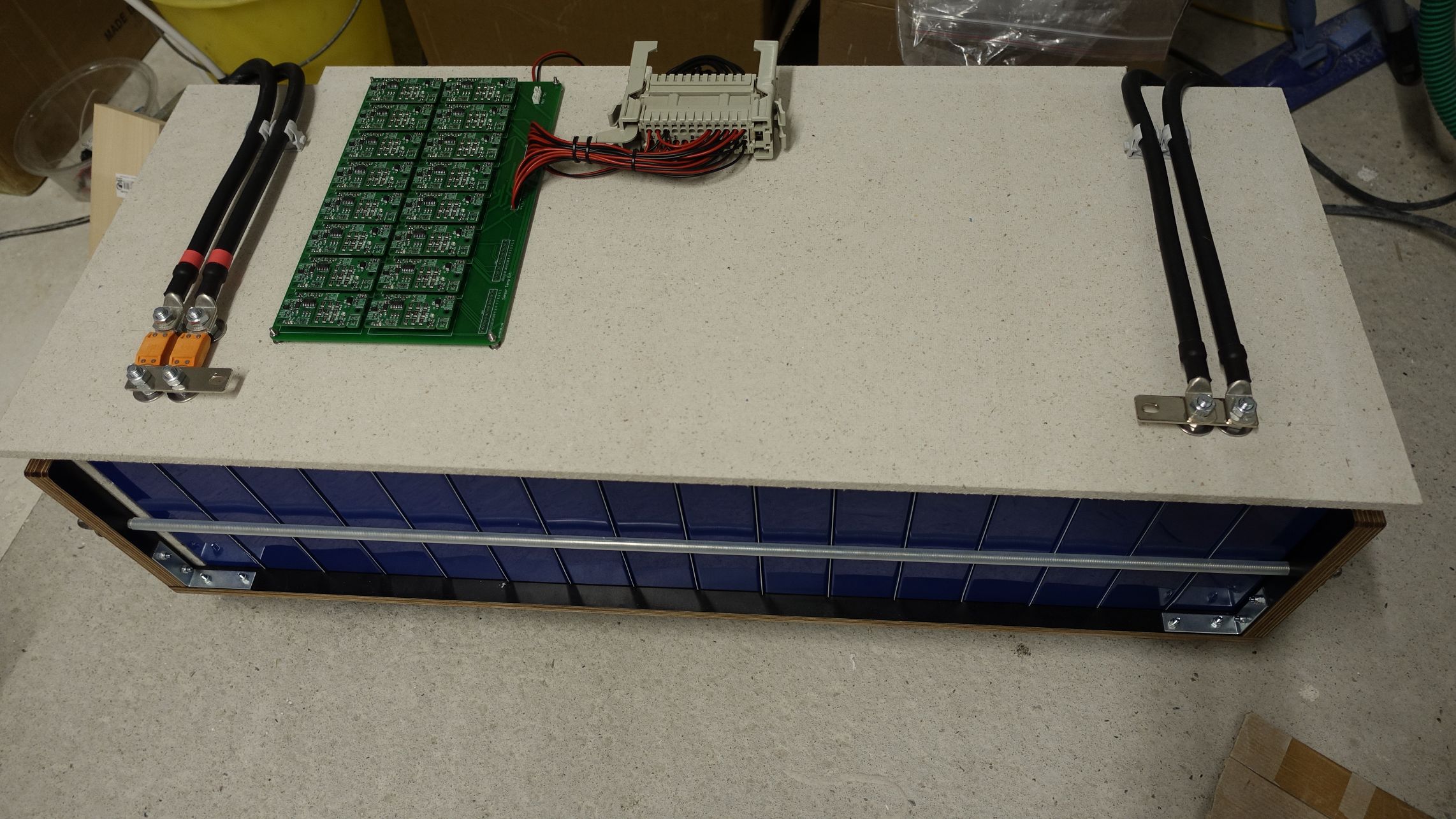

zwei akku reihen jede für sich redundant zwischen den 2 reihen in der länge 10mm gipsfaserplatte als trennung
wenn eine seite abfackelt sollte die andere dies überleben
besonderes augenmerk an meine bms verbinder jede zweite leitung wurde durchgezwickt und dann verlötet sollte es einen kurzschluss geben schmilzt das lot und trennt die verbindung zuverlässig
habe ich mal durch kurzschluss einer zelle getestet, läuft einwandfrei und man spart sich platz und geld für sicherungen

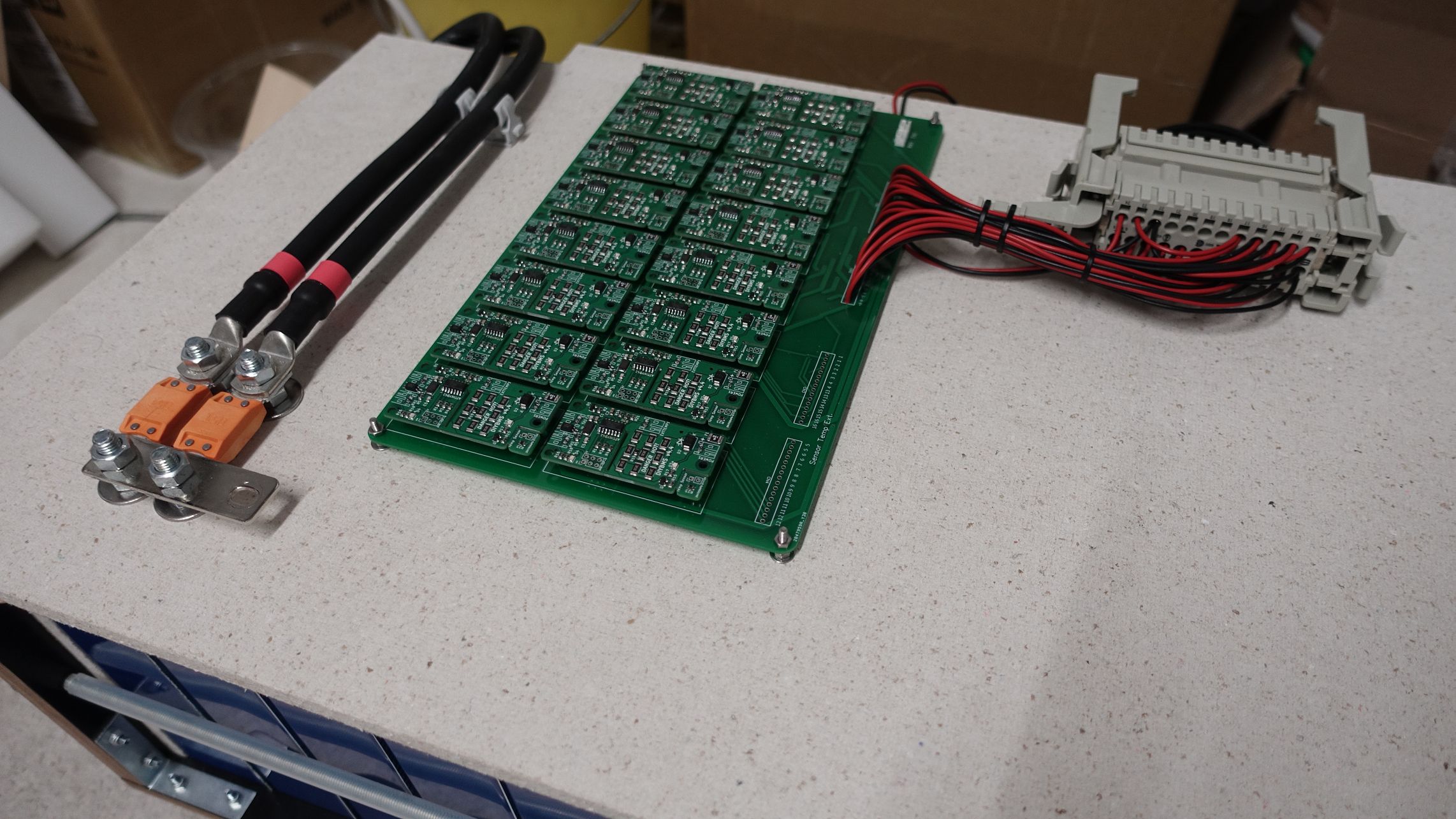

die ganzen balancer leitungen sind auf einem 24pol harting stecker zusammengeführt
oben auf den akku kommt eine passende gipsfaserplatte auf der dann das bms platz finden wird

heute bms gelötet und verkabelt

ja das mit der gipsfaserplatte passt wie die faust aufs auge
konnte da auch gleich m8 schrauben einsetzen(von unten versekt) auf den sich die kabel und die sicherungen befinden, ist echt alles bombig fest und auch brandsicher
hab mir überlegt hinten noch eine art scharnier anzubringen damit ich den deckel bequem hochklappen kann, muss aber noch ein passendes suchen oder wieder mal was selbst basteln

Wo hast du denn die schönen Batterieverbinder und die Plastikkappen her?
Haben wollen :mrgreen:
https://www.ebay.de/itm/401765111945?_trkparms=ispr%3D1&hash=item5d8b111889:g:saIAAOSwIaxc4nuX&amdata=enc%3AAQAGAAAA4B0ZHhjC6%2FWRs2k2JwIJLjwG1W8zYTbwNp8BKtcws3tdDlLeQpJnS2iIBU2F%2FZCMlL%2BAn%2FuzQ%2BWKtrnFAT385sEX%2FWFzpbVbbn%2Bu7jll%2B97Sfe6X6KsIlbmItzHVbV090OXFQUxubaodsBanI0mV9yk7T5xCQxA5Yk3c6EyDJswrl6YGfJzZLhSWNZdMKZmnRbf1oRX%2FO1iLEEbVmFUv1lfgzVdjLtR2VBZu9V82%2BC0eWeL2tTl%2F4qcBG2CwBzSP9DI%2B%2FUbjTF4nYLXHXvBAG8xhX5sHs9o2m%2FZR4TNs%2BAom%7Ctkp%3ABFBMtI3d2vZf
Sowas da tippe ich
@voltmeter
wie schon von zero geschrieben sind selbstgepresst
35mm² kabel und passende klauke kabelschuhe
ich hab auch noch ne akkubetriebene kabelpresse mit der handpresse hätte ich keine lust 120 mal zu pressen
die kappen kann man bei ebay kaufen für m6 muttern
sind aber nicht unbedingt notwendig, mir hats halt optisch gefallen :mrgreen:

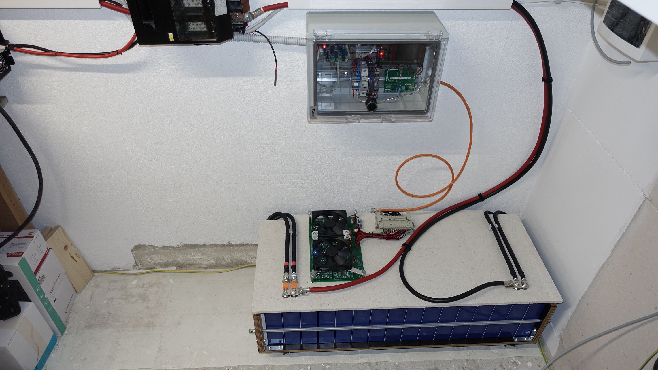

demnächst ist der termin, da wird der strom abgestellt :mrgreen:
die anlage läuft schon

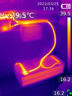

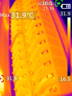

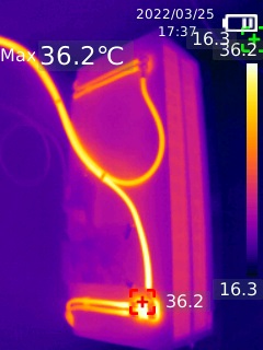

wärmebild bei 2h dauer 105A last
Geiler schei..., hättest aber die PW rumdrehen können damit du + und - schöner verlegen kannst :wink:
ne das geht nicht dann kann ich den deckel nicht mehr zum messen der zellen hochklappen
das kabel derzeit ist nur provisorium.
sobald die zweite etage kommt wird das mit nem guten kabel verbessert
heute den akku bis zur abschaltung entladen
wie erwartet der sunny island zickt wieder rum schaltet zu früh ab vielleicht bessert sich das mit der zeit
oder aber es lag an der konstanten last von 5kw
wie dem auch sei habe bis 2,5V entladen und der drift der zellen nach unten war wirklich sehenswert nur 90mv auseinander dh niedrigste ca. 2,50v höchste 2,59v
das paralelschalten einer starken und schwachen zelle ist wie zu erwarten war effektiv.
rausholen konnte ich 21kwh aus 23kwh also etwa 92%
entspricht auch dem wirkungsgrad des sunny island bei 5kw(gemessen)
