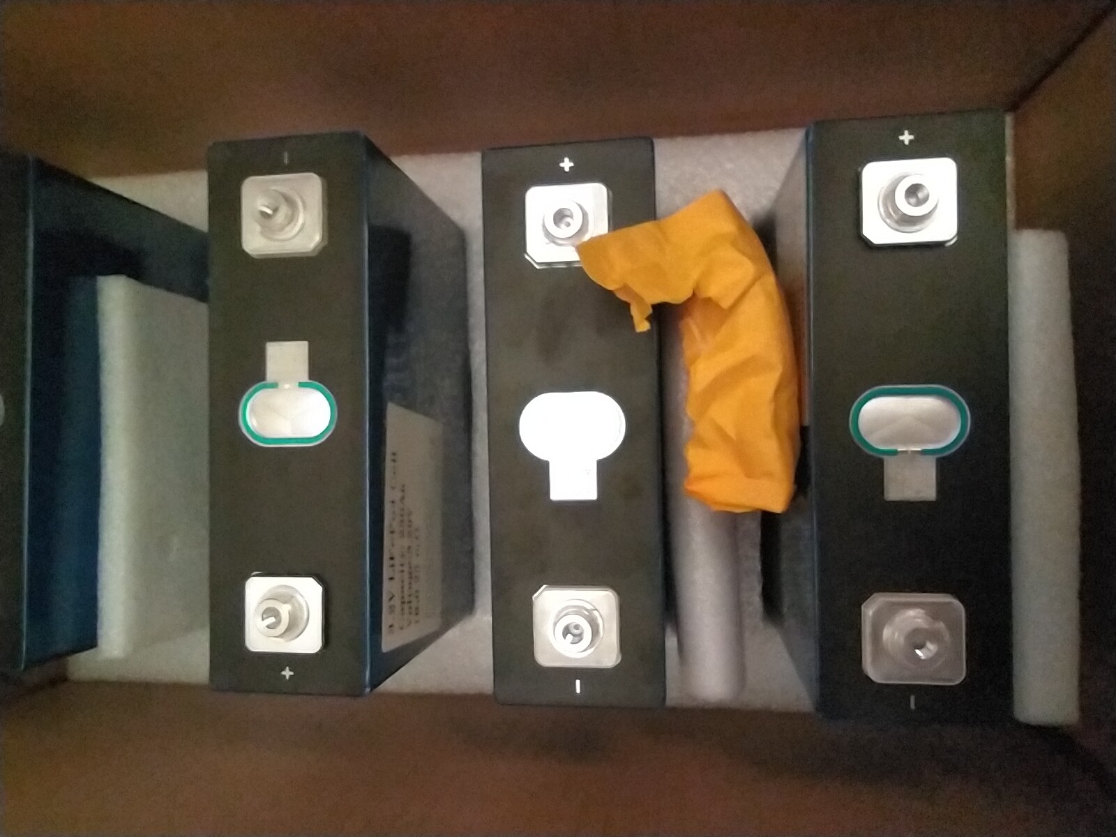

jo kein problem bis auf die widerstandsmessung
Akkuhersteller + Bezeichnung
-> laut angaben des verkäufers EVE LF230
bilder der zellen sind hier https://forum.drbacke.de/viewtopic.php?p=15048#p15048
Widerstände?
-> leider kein messegerät aber wärend dem laden am ladegerät bei 3,29V (von werk aus) hatte ich am ladgerät eine anzeige von ca 0,3-0,4mOhm bei allen zellen, keine ahnung wie aussagekräftig das ist
Spannungsverlust?
-> nach dem aufladen und einem ladeschlusstrom von 2A und 3h wartezeit, siehe kurve fällt die spannung von 3,65 auf ca 3,36-3,38V
Wo hast du die bestellt?
->bei Shenzhen EEL Battery Co.,Ltd
Spannung nach Ankunft?
-> 3,29V
Was ist da am Anfang deiner Messkurve? Hat die Messung da schon begonnen?
-> die messung beginnt bei dem knick bei ca 3,4V davor ist eine 3h wartezeit nach dem aufladen bei vorherigem ladeschlusstrom von 2A

Ich hab die auch 10h top balanced - Ladestrom ist echt gegen 0 gegangen.
Hab leider auch keine anderen Werte von den anderen Zellen wo ich nicht so lang gewartet habe weil die gleich in den discharge cycle gegangen sind.
Meine Vermutung ist wenn ihr das Laden bei 2A Ladestrom abschaltet fallen die auf 3.4V - ganz normal. Das entspricht ja 99% SOC.
Wenn man die laaaaaaange auf 3.65V hält drückst du die fehlenden 1% noch rein und dann sollten die länger bei 3.6V stehen bleiben.
ich hatte einfach nicht die zeit bis 0,2A zu warten
spielt ja auch keine rolle mein ziel war es aufälligkeiten untereinander zu sehen
Hier ist das Datenblatt, wenn du das Testprotokoll beachtest, siehst du, dass die bei Charge / discharge Tests eine Ruhephase einbauen.
Im Diagramm unten sieht man, dass dem Tests ebenfalls bei ca. 3.4V anfangen. Ich habe auch einige lifepo4 die genau dasselbe Verhalten zeigen und bereits seit Jahren in regelmäßiger Benutzung sind. Ohne jegliche Probleme.
Im secondlifestoreage Forum hatte ich auch eine Diskussion zu diesen Verhalten und alle waren derselben Meinung: Bei einigen Zellen vollkommen normal. Steht im Datenblatt.
Wenn die nach Ankunft alle 3.29 hatten, ist die Chance auf Spannungsverlust sehr gering. Die Kapazitäten sind alle im zulässigen Bereich, also auch nicht auffällig.
Der Widerstand wäre noch sehr hilfreich, damit könntest du die dann letztlich bewerten. Ansonsten sehen die für mich völlig normal und in Ordnung aus.

PS. Ich habe auch noch 16 von den lf230 hier liegen und teste die bald. Dann könnte ich dir sagen, ob bei mir dasselbe Verhalten da ist. Aber wie gesagt: das die Initial auf eine Spannung fallen ist erstmal nicht dramatisch und auch im Datenblatt zu sehen. Das wird bei mir ähnlich sein.
Halt mich auf dem laufenden. Falls sie das nicht ordentlich regeln würde ich das gerne bei YT erwähnen, damit sich die Leute ein rundes Bild machen können, dann hätten wir mit Stromsparer ja schon zwei Fälle wo das nicht optimal lief.
hast wahrscheinlich übersehen ich habe nicht bei basen bestellt sondern bei -> Shenzhen EEL Battery Co.,Ltd
Achso sorry, falsch gesehen. Ich kann's trotzdem testen, sind auch EVE LF230. Müsste dann bei mir auch passieren.
sehen die auch so aus wie meine oder hast du welche mit anderen polen?
So sehen die aus
So sehen die aus
ok sollten die gleichen zellen sein, bei mir sind die schraubanschlüsse anders die gewinde sind aus stahl aber die kontaktfläche aus alu
bei wieviel °C lagerst du sie bevor du sie testest?
meine tests waren bei ca 18°C konstanter raumtemperatur
Denke das wird bei 15°C sein. Ich werde aber nur zwei testen. Wollte das eigentlich garnicht machen, da mir der Kapazitätstest nicht so wichtig ist.
Widerstände sind alle super und die Spannungen auch alle perfekt. Aber ein kleiner Test schadet ja nicht und das Verhalten der Initial Spannung finde ich auch sehr spannend. Werde das nächste oder übernächste Woche angehen und dir dann zeigen. Hoffe es hilft
ja das wäre interessant zu sehen ob das sich auch so verhält wie bei mir :thumbup:
@voltmeter Wir haben jetzt 32 Stück hier (Kumpel und ich) alle Werte super. 231Ah gemessen, bei 10° allerdings und 0.1C. Ir ist ebenfalls perfekt.
Und das mit dem 3.4V ist bei uns genauso.
Sieht aus wie im Datenblatt, also ist normal. Mach dir keinen Kopf.
