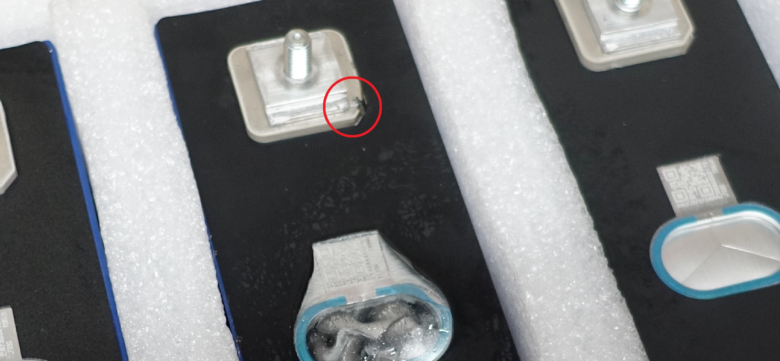

die pole sind alle sauber und neu die kontakte unter den polen sind auch am rand neu und wenn da schonmal was aufgeschweisst wäre hätte man es gesehen
auch die zellen an sich und die qr codes neu ohne kratzer

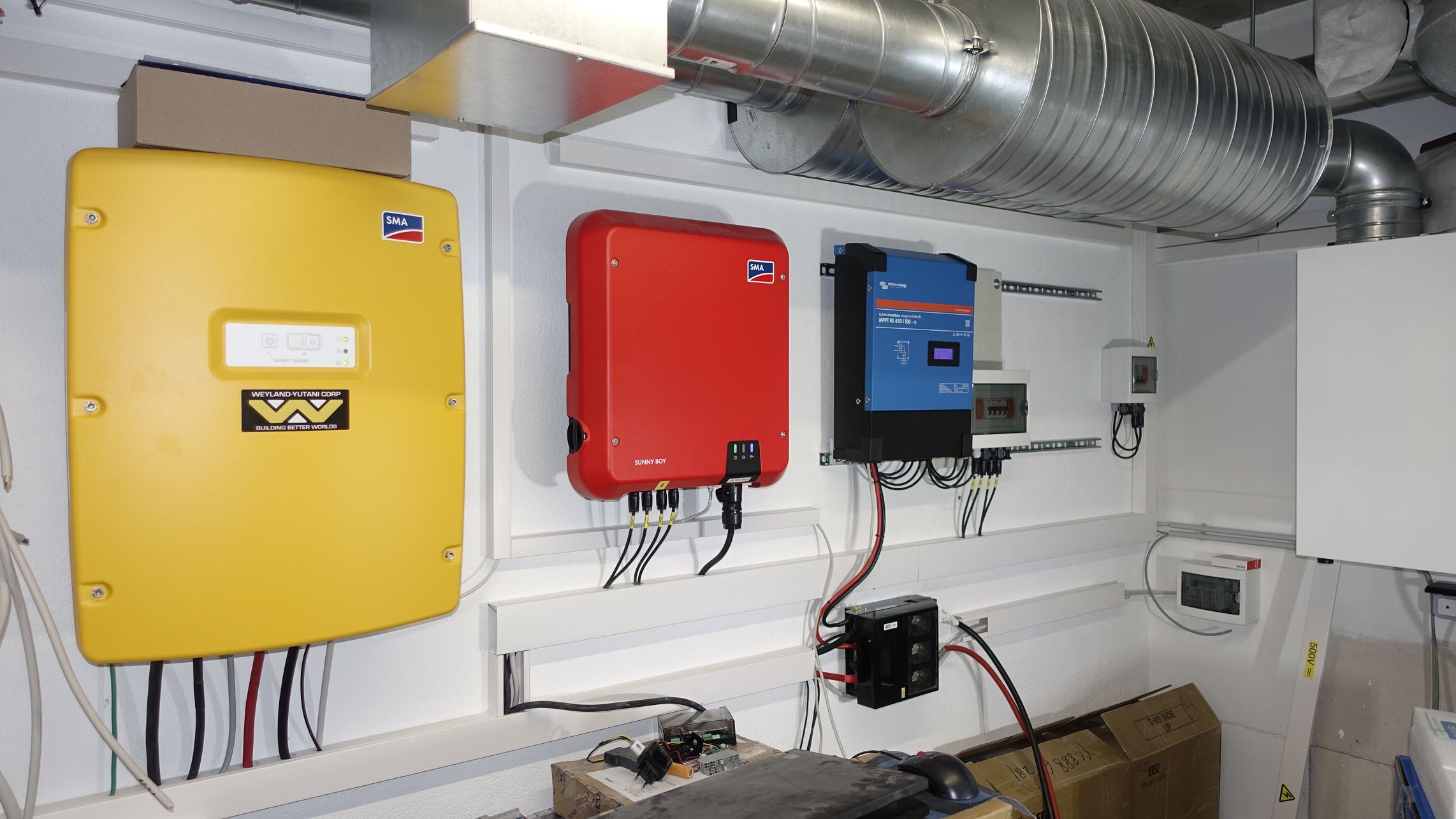

Versuchsmal in den Einstellungen => Energiemessgeräten ob du da den SMA findest. Wenn ja musst du ihm die Rolle PV Wechselrichter zuweisen, und de Position wo er angesclossen ist.
ich poste das mal hier weiter damit ich den anderen thread nicht zuspamme
bei den energiemessgeräten war nichts eingetragen ich konnte da auch nichts eintragen
habe den mppt 450/100 über ve can nun auch mit dem raspberry pi verbunden und der wird auch angezeigt aber wo sehe ich denn den gesamt ertrag von beiden pv wr oder muss ich dazu einen onlinezugang bei victron haben?
andernfalls wie kann ich mir die daten offline anzeigen lassen gibts da irgend eine software?
Offline gehr nicht, die Daten werden bei Victron im Portal in eine Datenbank geschrieben und fürs Portal aufbereitet.

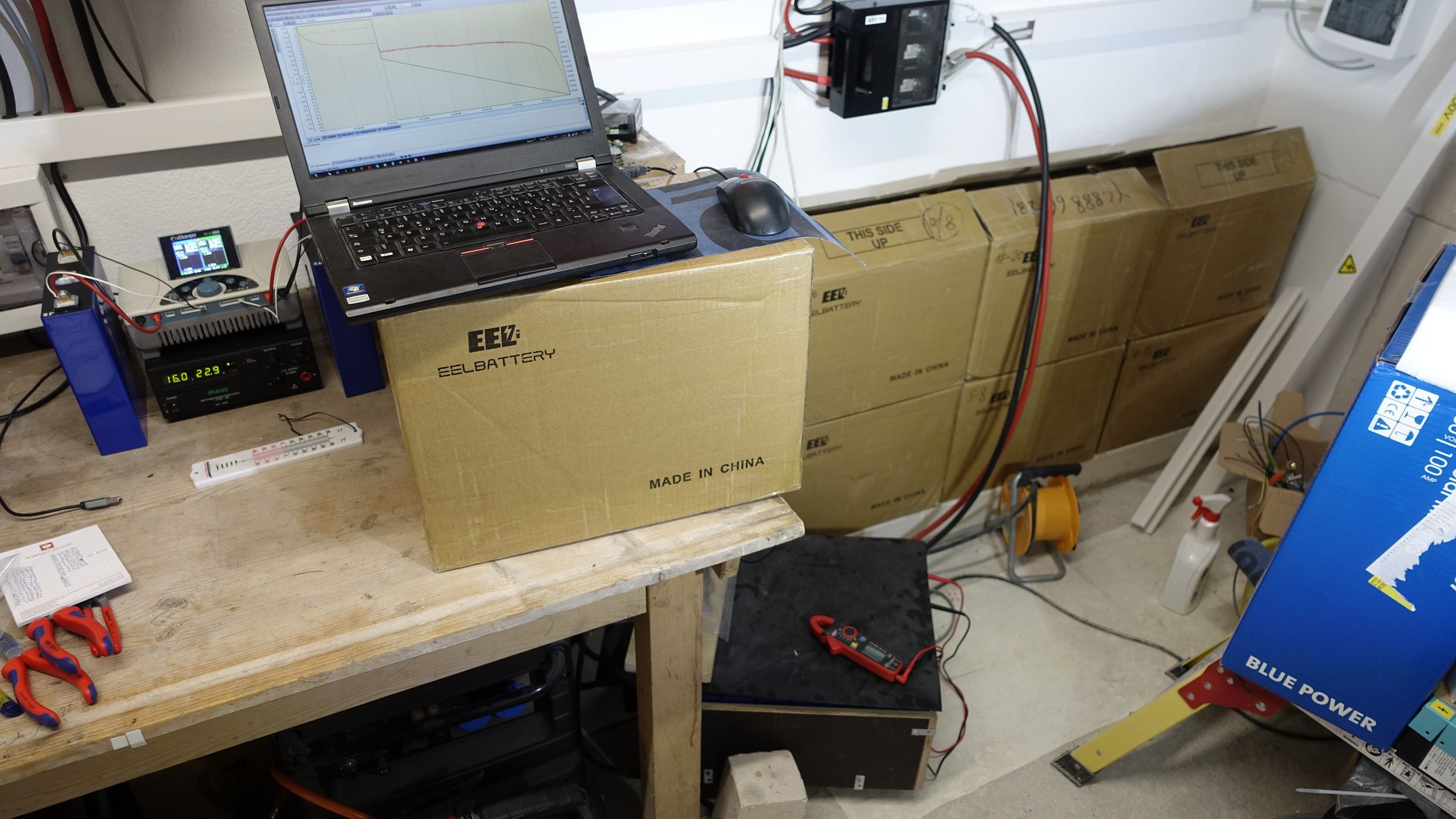

so siet es bei mir im moment aus kistenweise akkus testen
nur noch 4 zellen von 32 zum testen, entladekurven poste ich dann hier, da wird euch der schlag treffen

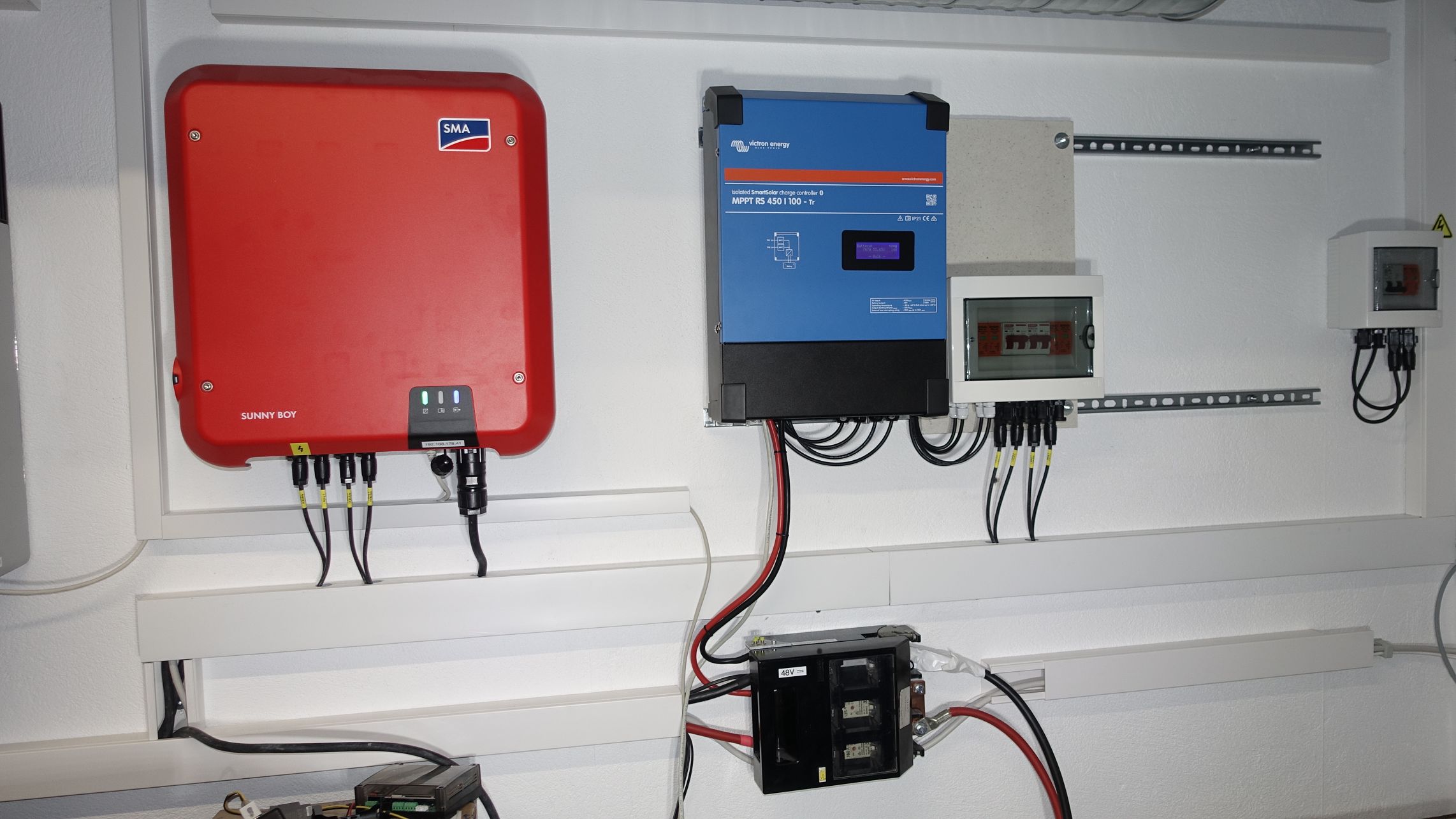

dann habe ich noch den victron mppt 450/100 in betrieb genommen die ganzen häßlichen montagelöcher in der wand zugespachtelt und das alles an montageschienen angebracht so bin ich flexibel was das austauschen der komponenten angeht
den kabelkanal habe ich auch erneuert gegen einen größeren und endlich den ganzen kabelsalat aufgeräumt.
Das sieht doch mal schön aufgeräumt auf !
Extrem cool der WYC Aufkleber :slight_smile: :clap:
ja war irgendwie passend fand ich

letzte kiste bei einer zelle geplatztes überdruckventil
die haben den pol mit dem gehäuse verschweist und dann gabs wohl nen kurzen
sehr geil jetzt fehlt mir eine zelle und ich ick kann den akku nicht zusammenbauen bis irgendwann ersatz eintrifft
ach du kakke. sowas hab ich noch nie gesehen.
muss aber nicht heissen dass die weniger Ah hat.
die ist unbrauchbar da elektrolyt ausgetreten werde ich ganz sicher nicht einbauen

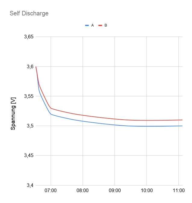

Was ist da am Anfang deiner Messkurve? Hat die Messung da schon begonnen?
Falls es um den initialen Spannungsabfall geht:
Nach dem Initialen Laden setzen die sich normalerweise auf 3.4-3.45V. Das ist normal und kein Problem, solange die Spannung dann konstant bleibt. Sollte im Datenblatt stehen und ist abhängig vom jeweiligen Akkutyp. Das ist aber erstmal nichts ungewöhnliches.
So in etwa:
Meine machen das nicht. Und die Zellen von gebrauchter Strom https://forum.drbacke.de/viewtopic.php?f=10&t=1905&start=10
machen das auch nicht. Die sind nach Stunden noch bei 3,62V
Ich hab die auch 10h top balanced - Ladestrom ist echt gegen 0 gegangen.
Hab leider auch keine anderen Werte von den anderen Zellen wo ich nicht so lang gewartet habe weil die gleich in den discharge cycle gegangen sind.
Meine Vermutung ist wenn ihr das Laden bei 2A Ladestrom abschaltet fallen die auf 3.4V - ganz normal. Das entspricht ja 99% SOC.
Wenn man die laaaaaaange auf 3.65V hält drückst du die fehlenden 1% noch rein und dann sollten die länger bei 3.6V stehen bleiben.
