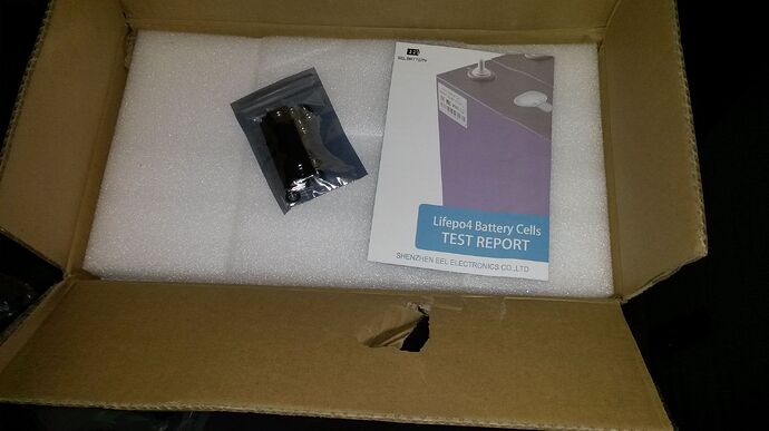

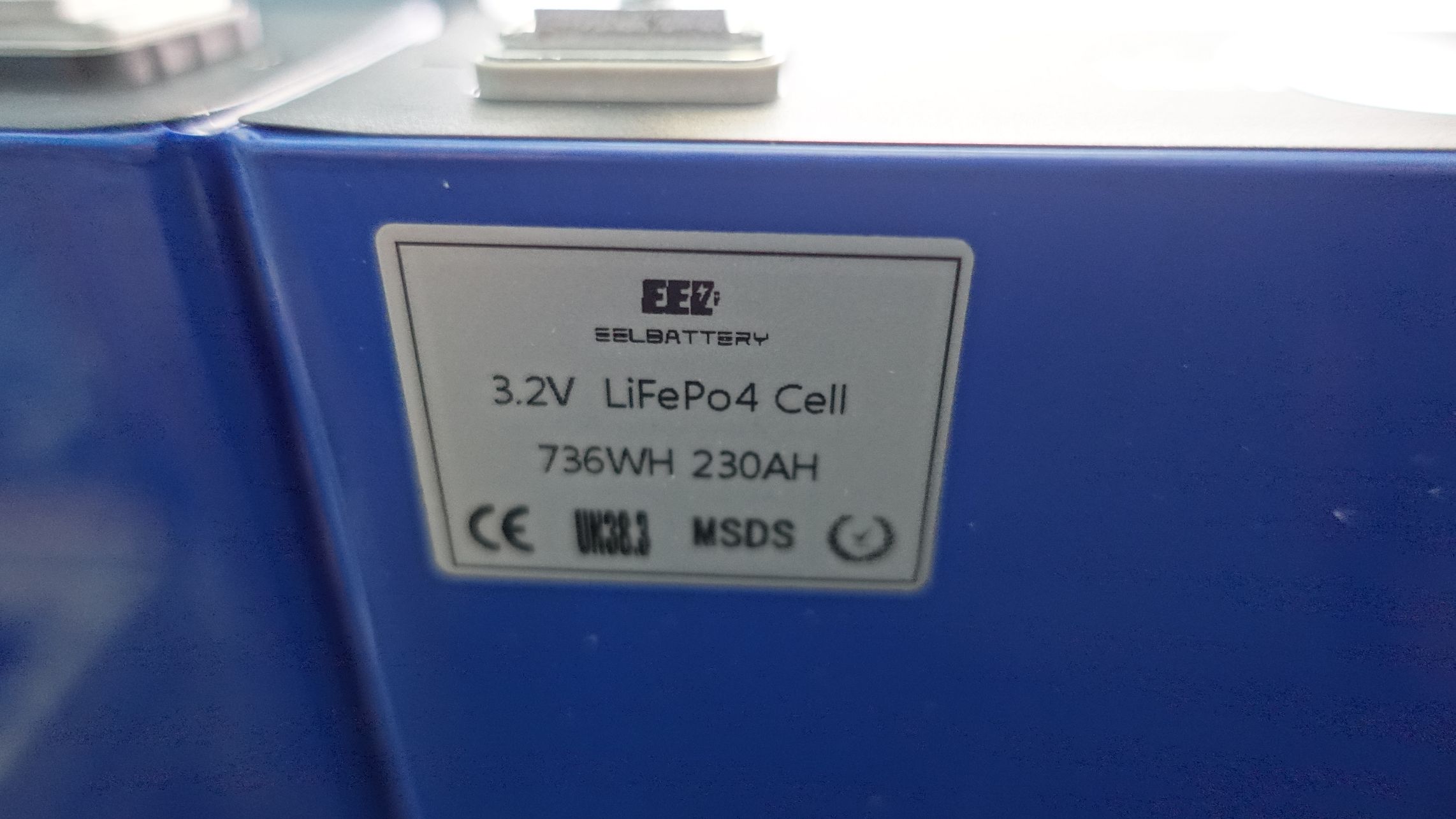

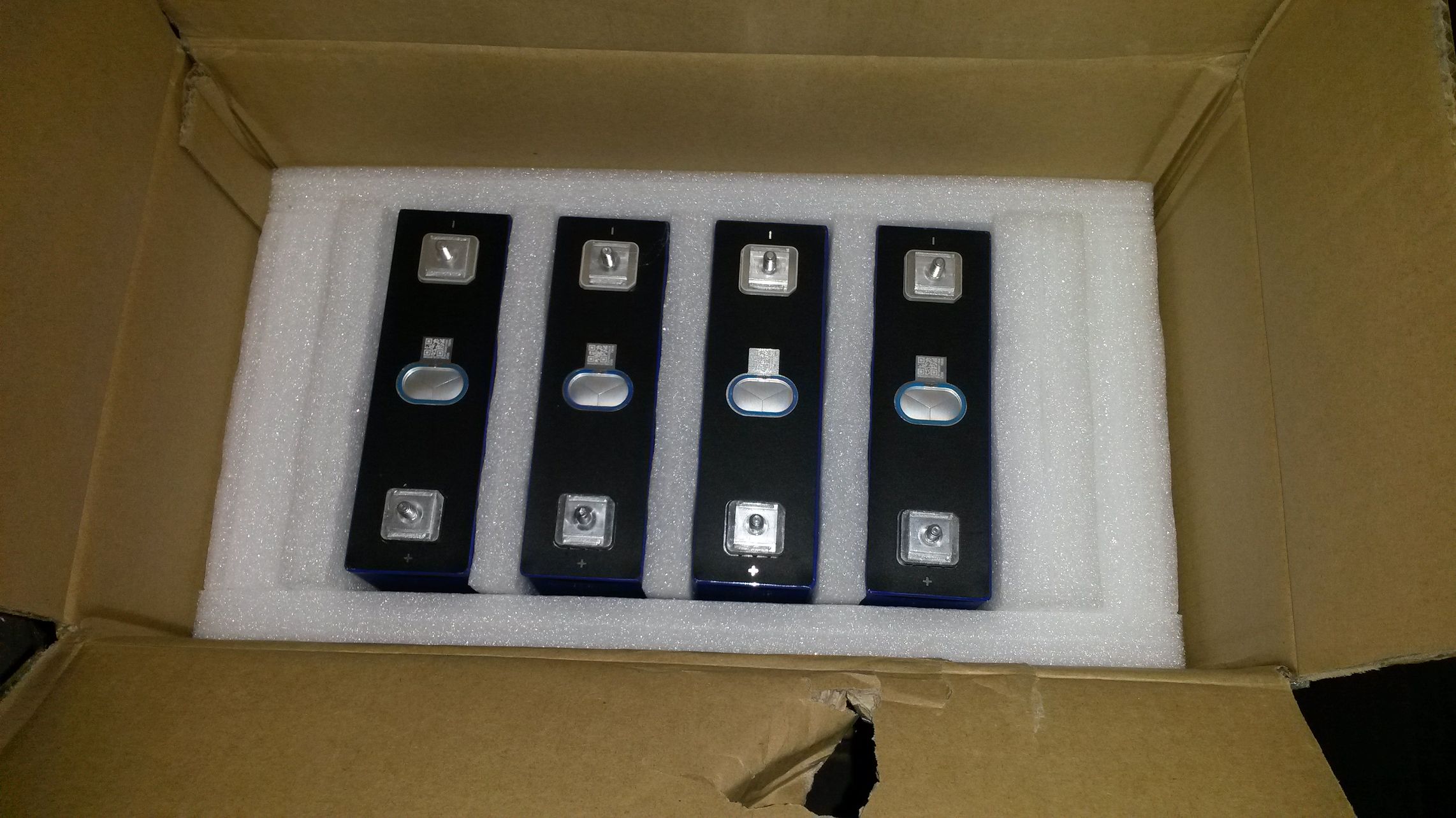

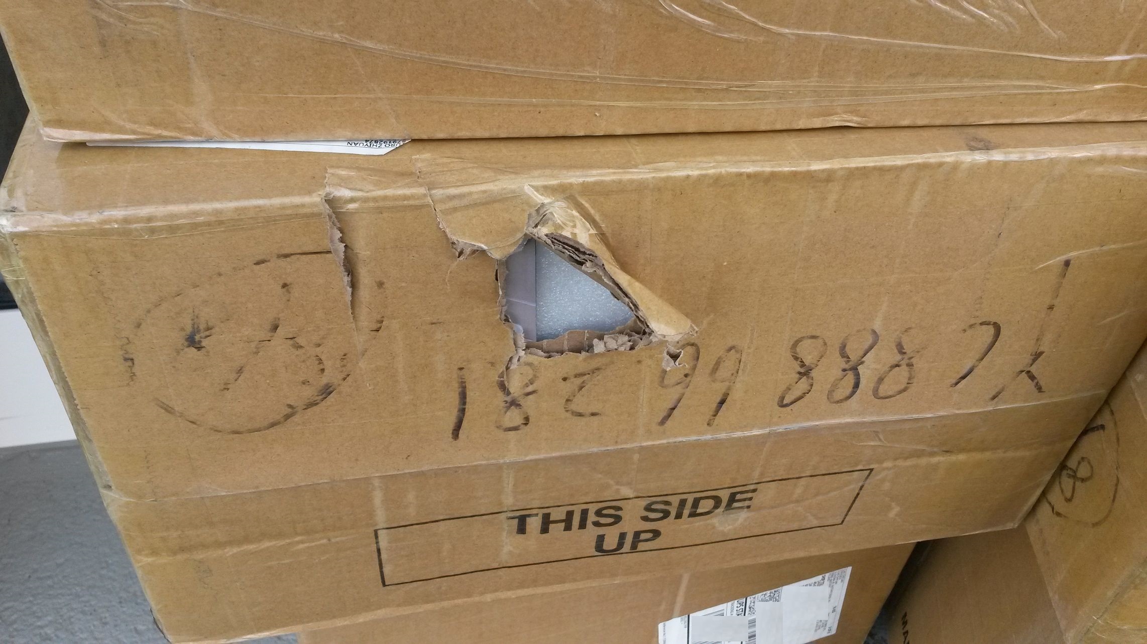

die zellen sind da
hab aber erstmal nen schreck bekommen die pakete werden wohl nicht zimperlich behandelt aber ist gut verpackt
habe noch nicht alle ausgepackt

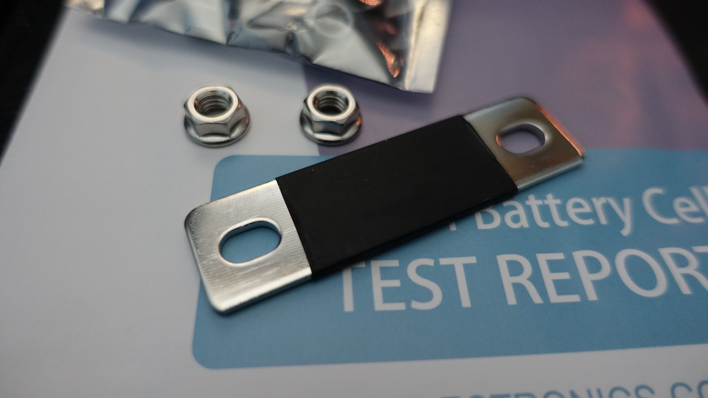

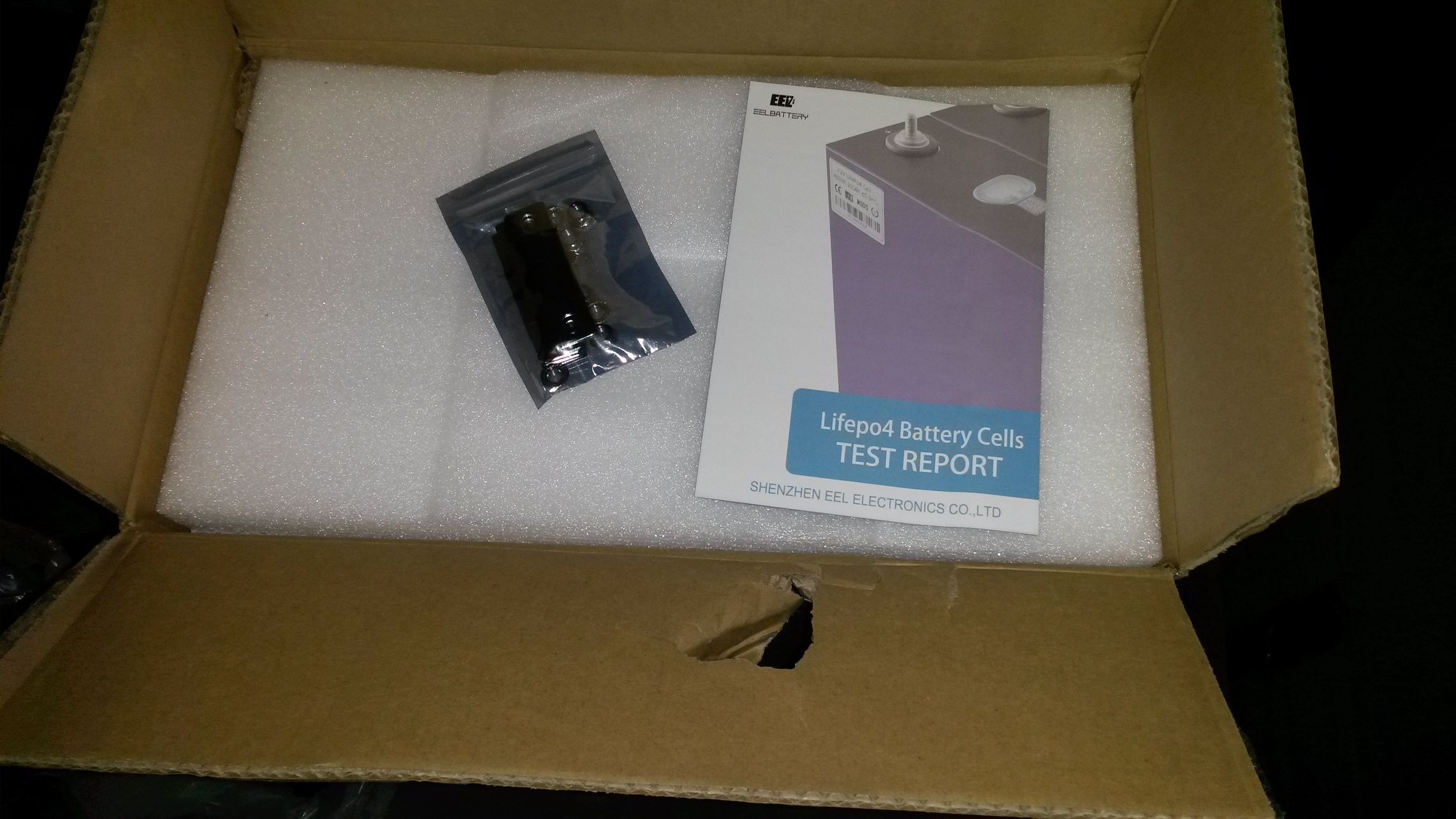

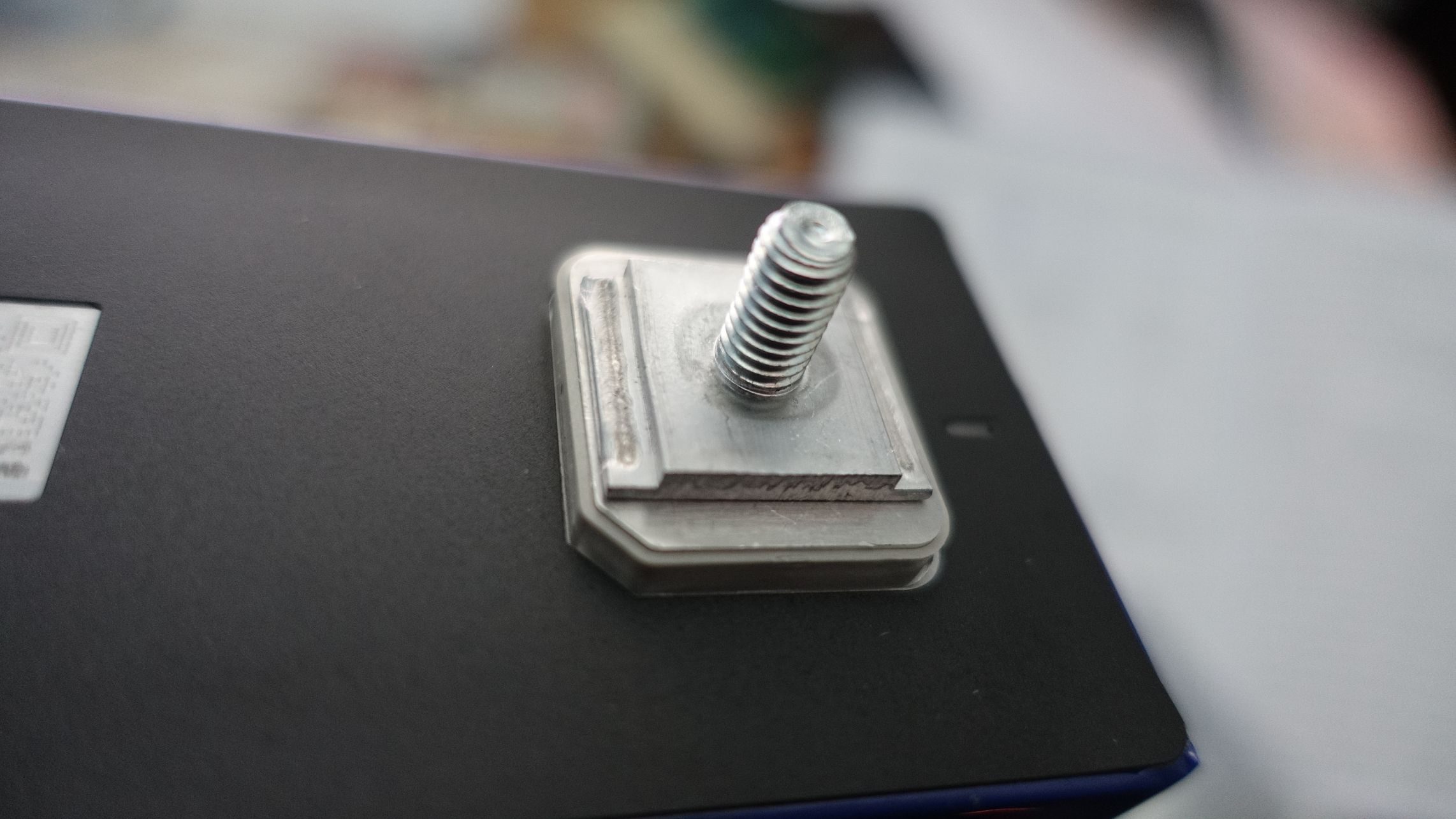

interessant ist dass dort ein messprotokoll beiliegt, in wiefern das stimmt werde ich nachprüfen
die busbars sind auch von guter qualität

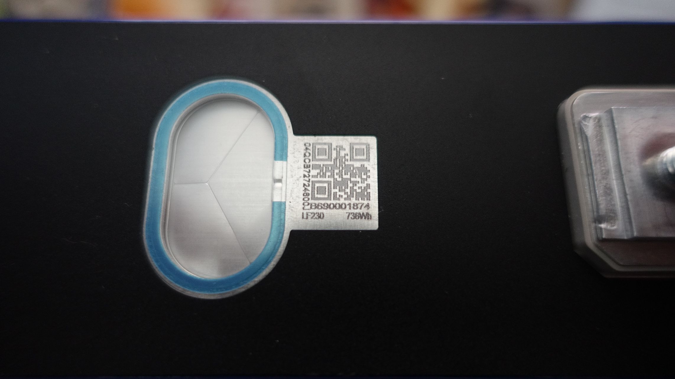

der qr code scheint echt zu sein
hier mal ein paar impressionen

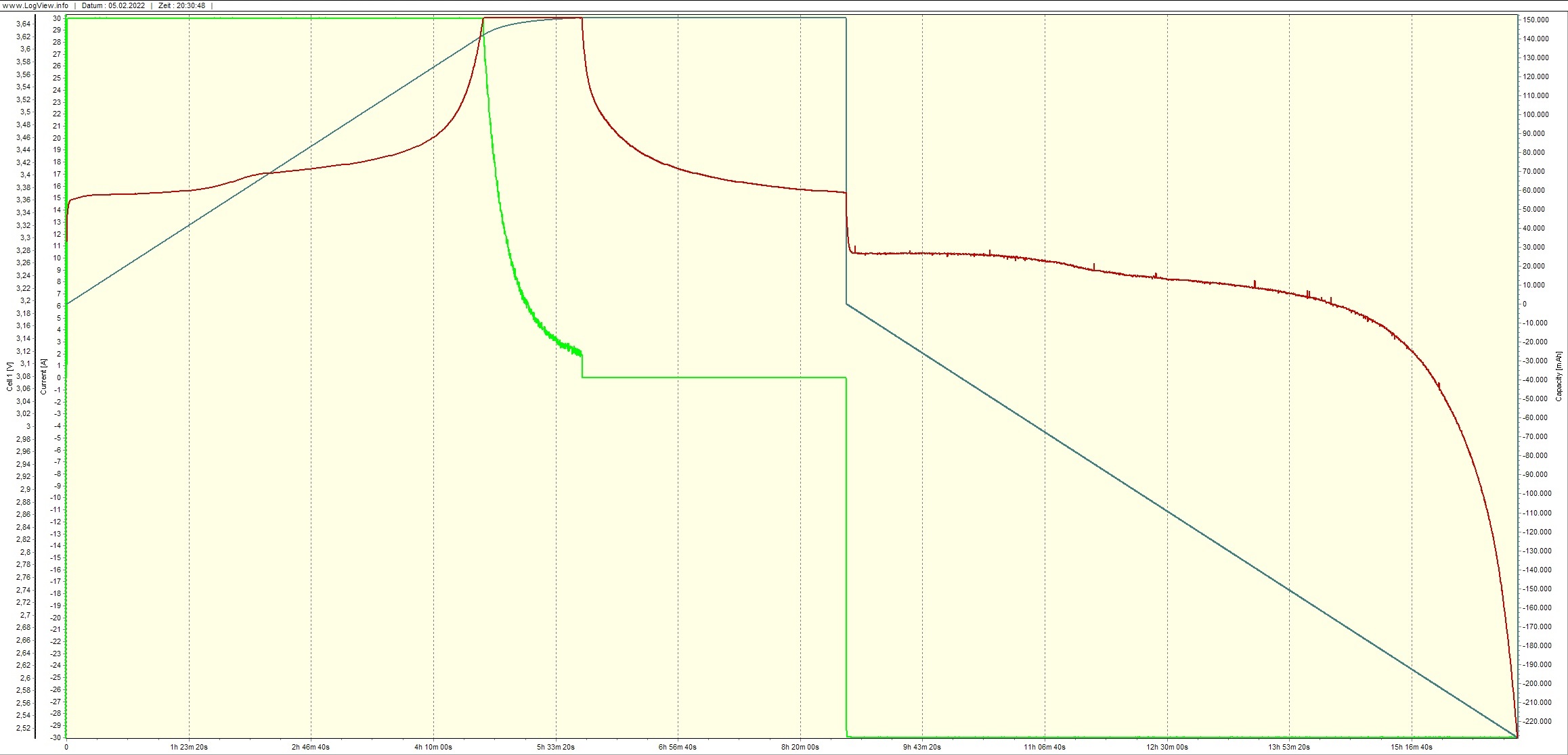

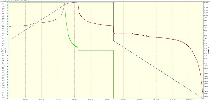

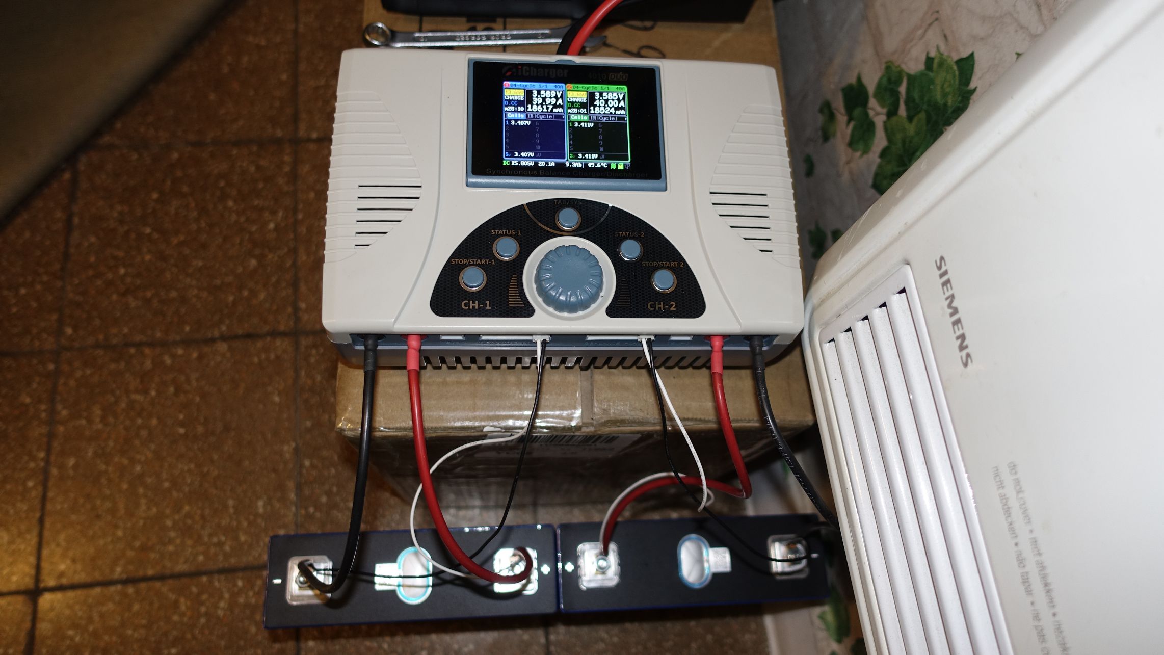

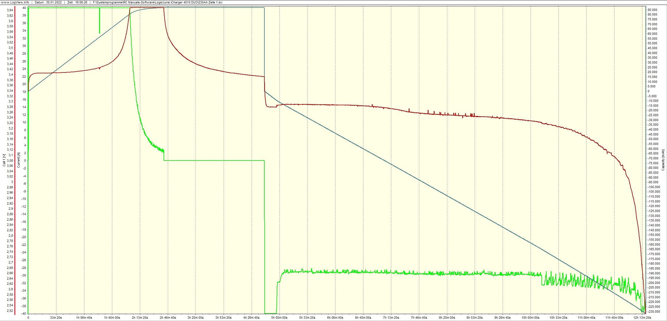

test läuft mit 2x 40A
mal sehen ob das ladegerät diese tortur durchhält

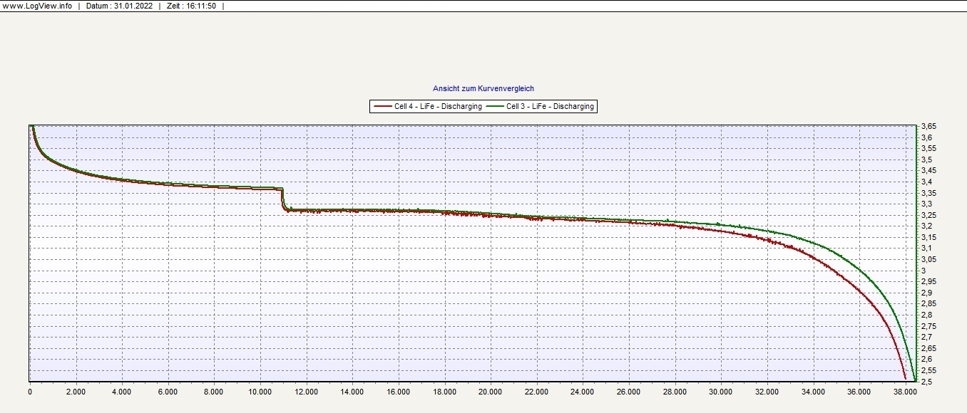

ich lade mit 40A bis 3,65V dann 2h pause um den spannungsabfall aufzuzeichnen danach 40A entladung bis 2,5V

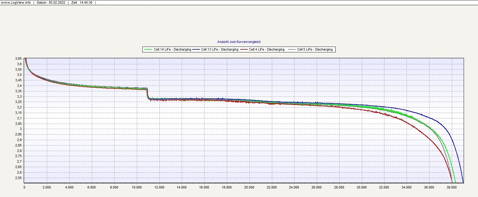

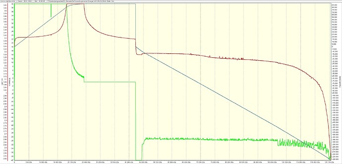

erster versuch der auswertung
40A entladung geht nicht da wenn beide eingänge entladen nur 200w gesamt möglich sind dh ich werde auf 30a drosseln damit auch der entladestrom(grün) wegen der temperatur nicht so herumspringt
die wartezeit wegen dem spannungsabfall werde ich auf 3h erhöhen
so sind 2 zellen am tag kein problem
beide zellen haben 232Ah entladen
soweit so gut :wink:
die ersten 2 ausreisser mit 228 und 225 Ah :frowning:
na das wird ja noch was...
wenigstens ist der spannungsverlust nach 3h gleich.
das beiligende messprotokoll ist anscheinend getürkt
diese werks messprotokolle sind alle nutzlos und gefälscht, gemessen wurde da garnichts
so siet das im moment aus
grade a ist das definitiv nicht
sind bisher alle so verteilt von 234Ah - 225Ah habe im moment die hälfte geprüft
gut, ich kann das gröbste bei paralelschaltung ausbügeln werde aber vom verkäufer kompensation verlangen, so geht das nicht
auf jeden fall finger weg von Shenzhen EEL Battery Co.,Ltd

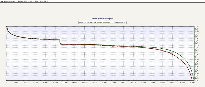

Was ist den dass für ein Absatz von 0,1 Volt. Gibt es die Ansichten auch mit Ah?

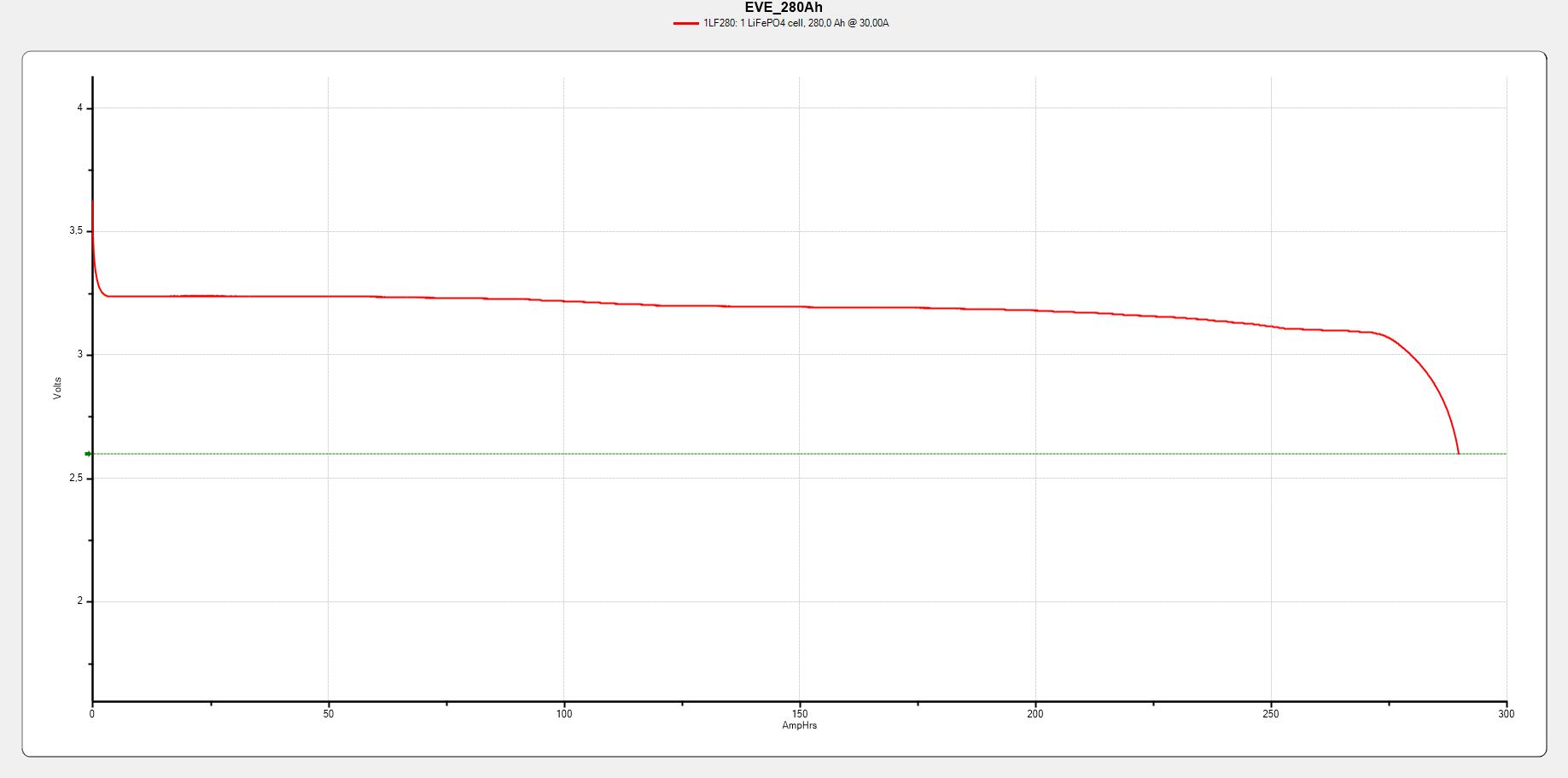

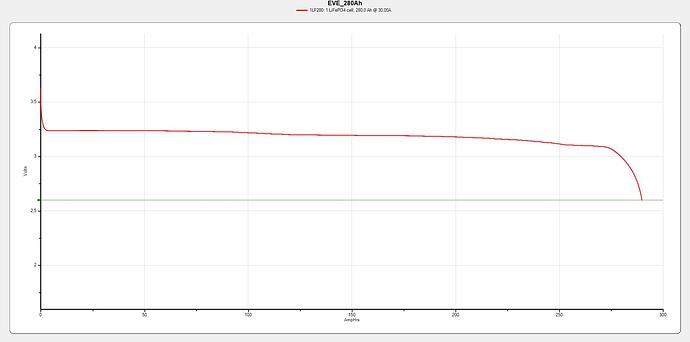

Eine Entladekurve sollte eigentlich ohne Absatz sein. bei 16x 0,1 Volt ist das ja ein Sprung von 1,6Volt.
Generell fallen die ja schon recht früh in einem großen Bogen. Eigentlich sollten die doch bis kurz vor Schluss relativ stabil bleiben.
Meine sind bis 272Ah recht gleichbleibend. erst dann fängt der Bogen nach unten an.
das ist die ruhephase von 3 stunden nach dem aufladen, bei der ich den spannungsverlust ermittele
Den Spannungsverlust ermittelt man doch im vollgeladenen Zustand. Was willst du da ermitteln?
Oder willst du mir erzählen, dass deine Zellen in 3 Stunden unter 3,4 Volt fallen?
Dann sind die ja genauso Schrott wie meine zweite lieferung von Basen.
jo ist ja auch voll
erster zyklus laden bis 3,65v dann 3h pause und dann entladen
ja so ist das aber da gibts keine ausreiser die sind alle gleichmäßig bei 3,36-3,38v nach 3h

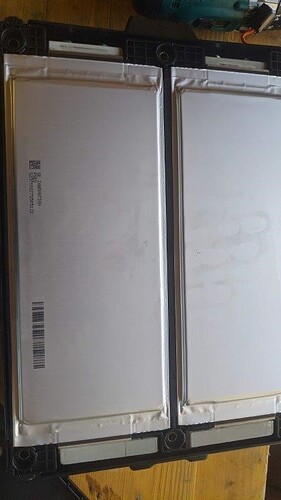

Ja, alle den gleichen defekt, oder schon tausend Zyklen hintersich. Normal ist das nicht.
Selbst meine erste Lieferung von Basen hatte nach 2 Tagen noch 3,5 Volt
1000 zyklen wohl kaum aber das ist ganz sicher ausschussware
Die Kapazität passt ja auch nicht. Könnte schon Verschleiß sein.
