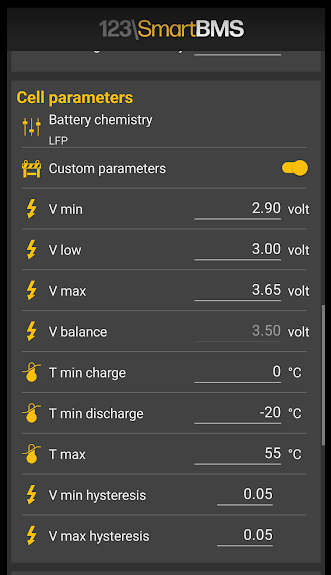

Nun habe ich gegen 17:00 wie von mscholz1978 beschrieben, den DIP Schalter auf 3,5V gestellt.
Dabei sahen die Ergebnisse so aus:

Wie oben geschrieben, hab ich heute gegen 17:00 die Balancerspannung auf 3,5V gestellt, vorher war sie auf 3,4V.

Was immer du da verstellt hast, es war nicht die Startspannung des Balancers.
Es war irgendwas wie die Ladespannung, bei der Balanciert wird. Schau dir das Diagramm an, nach einem kurzen Strom"Stoss" sind alle Zellen ausser den 2 auf 3,5 V statt 3,4V

Ich habe oben einen Screenshot der BMS App gesendet, also ich bin schon der Meinung dass ich die Startspannung des Balancers verstellt habe. Das BMS hat ein passives Balancing und kann max. 1A "vernichten". Da bei 11:00 die Zelle 5 die 3,4V überschreitet, fängt diese an zu balancen. Die anderen Zellen kommen nachgekrabbelt und erreichen irgendwann auch die 3,4V.
