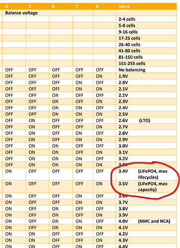

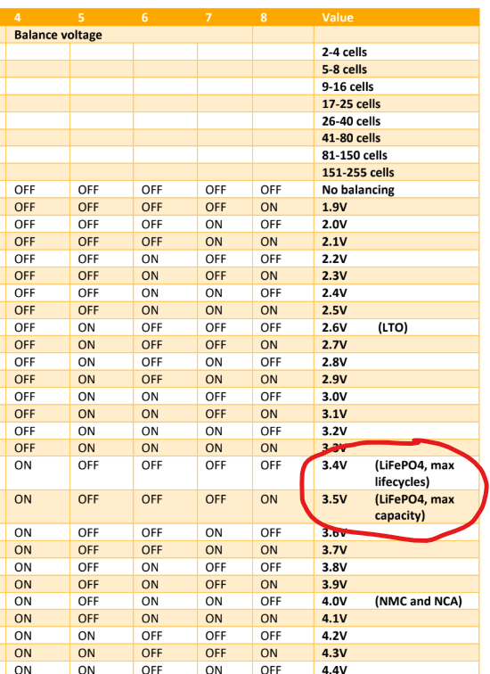

habe nen ähnliches Phänomen beim 123SmartBMS und Balancer 3,4 - Schlussspannung 3,42.
Versuch mal 2-3 mal auf 3,5/3,52v (Dip Schalter umstellen) zu laden dann regelt sich das jedenfalls bei mir wieder ein.
Ich stelle alle paar Monate mal auf 3,52V Ladespannung um, danach ist wieder Ruhe.
Der Balancer mit 1A im zusammenspiel mit Victron reicht, weil das CVL ganz ordentlich geregelt wird, und das BMS dadurch die weglaufende Zelle wunderbar wieder einfängt.
Beachte bei dem BMS auch, das die Sensoren eine genauigkeit von 20mv haben - was aber in der Regel kein Problem ist.
natürlich kann man auch bei 3.0 V mit den balancing anfangen, es ist halt sinnlos, bringt nix, ist kontraproduktiv :rofl:
Bei meinem 123SmartBMS wird die Balancer Spannung per DIP Schalter eingestellt, die empfehlen 3,4V oder 3,5V, je nach Anspruch.

Danke für den Tip, muss man nach dem umstellen der DIP Schalter irgendwie das Board resetten oder übernimmt das den wechsel auch so?

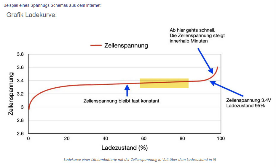

Nein bei 3V kann man nicht mit balancen anfangen. Du schreibst das weil du einfach nicht die nötige Erfahrung dazu hast. Diese erlangt man auch nicht in dem man immer nur das macht was andere als gegeben annehmen und Videos anschaut sondern selbst Sachen probiert und hinterfragt😉. Ich kann dir jdenfalls dazu praktische Beweise liefern, du auch?
Ich kann Dir Bilder liefern
du kannst im gelben bereich den balancer anwerfen ist halt sinnlos. :wink:
@auric
Ich meine keine Bilder sondern Beweise das Ladungsunterschiede zb. nicht schon unterhalb von 3,4V sichtbar werden, anhand eigener Versuche zum Beispiel? Diese gezeichneten Bildchen der Ladekurven kenne ich selbst. Aber wie ich schon sagte, wer nur Bilder, Videos von anderen anschaut und das glaubt was die Masse macht wird auch nie neues finden :wink:. Und du weist schon das diese Kurve fließend verläuft?

übernimmt er "on-the-fly", und passt im Cerbo die CVL sofort an - sofern in den Multis und Ladereglern auch die maximale Ladespannung bei 16S oberhalb von 56,32V eingestellt ist (ich habe 56,5v drinnen als Rückfallebene falls das BMS mal problematisch regeln sollte)

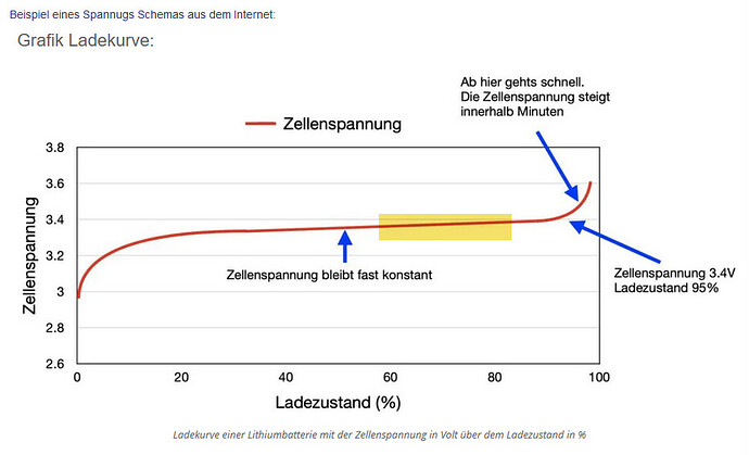

Nein, ich möchte darauf hinaus das es eben keinen festen Punkt gibt ab dem man balancen kann :wink:. Wenn man seinen Akku gut kennt und sich tiefgründiger damit befasst kann man sehr gut selbst rausfinden ab welcher Spannung sich sinnvoll balancen lässt. Ladungsunterschiede werden schon früher sichtbar als erst in der stark ansteigenden Spannungskurve gegen Ladeschluss...

Die werden sichtbar, wenn man Gesamtspannung auf 3,4V mal Zellenanzahl stellt. Dann sinkt der Strom bei Annäherung an diesen Wert ab. Die Batterie wird aber weiterhin geladen. Wenn eine Zelle einen höheren SOC hat, wird diese nach oben weglaufen, während die anderen Zellen bei knapp 3,3V scheinbar wie "festgenagelt" stehen bleiben.
Ich habe es ja versucht zu erklären bzw. erstmal vorsichtig hinterfragt um festzustellen wie weit er sich bereits mit dem Thema auskennt, und sich auch selbst damit auseinander gesetzt hat und nicht nur Videos dazu angeschaut hat. Und ich hätte es ihm auch gerne weiter erklärt und verlinkt damit auch er das ganze besser versteht. Seine anschließenden Antworten darauf zeigen mir aber das er nicht wirklich Interesse daran hat diese etwas komplexere Sache zu verstehen. Das ist natürlich Ok, also lasse ich ihm gerne seinen Glauben das Balancing erst ab 3,45V richtig funktioniert. Nur sollte man meiner Meinung nach auch keine Großen Töne von sich geben wenn man selbst keine eigenen Erfahrungen damit gemacht hat, und Sachen als sinnlos bezeichnen die man nicht versteht. Vorallem wenn einem die Person gegenüber zur Kenntnis gibt das dem nicht so ist und es belegen/beweisen kann.
Auch dir hatte ich bereits mal versucht zu erklären das es keinen festen Punkt wie die erwähnten 3,4V/Zelle gibt ab dem man balancen kann, und auch auf einen anderen Thread dazu verlinkt wo sich heraus lesen lässt warum und weshalb. Carolus hat es Fachlich weiter oben sehr gut als "Prozessfenster" bezeichnet. Und dieses Prozessfenster kann jeder der sich tiefgründiger damit befasst für seinen Akku selbst rausfinden sofern er Lust dazu hat. Bei meinem Akku zb. beginnt dieses "Fenster" bei 3,37V/Zelle, und ab hier balance ich meinen Akku mittelerweile auch schon Monatelang sehr erfolgreich. Aber die Frage war auch nicht an dich gerichtet, und auch deine Antwort dazu passt nicht und beweist garnichts. Das Balancing oberhalb von 3,4V/Zelle funktioniert wissen wir :wink:, das war übrigens auch nicht die Frage.
Der Strom ist in diesem Zeitraum nicht Null, sondern irgendwas um die 10 - 20 Ampere Last.
Dafür habe ich mir vom fast unbrauchbaren Diagram extra den Wechsel von rot auf grün um 8Uhr ausgesucht. Die großen Differenzen über allefett gedruckter Text****Zellen halte ich nicht für glaubwürdig. Das würde sich nur begründen lassen, wenn auch der SOC von 20% bis 80% getreut wäre.
Meine Antwort sollte deine Aussage eigentlich unterstützen. Damit sollte nicht bewiesen werden. Grundsätzlich besteht aber die Gefahr, dass bei Stömen von 100A und vielen Kontaktübergängen der Balancer aktiv wird, ohne dass nennenswerte SOC Unterschiede vorliegen.
