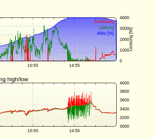

hatte auch das Problem mit den Spannungsschwankungen (StartV 3,45V , Sleep 3,4V), hatte das Neey aber in die Leitungen das Seplos, etwa auf halber Länge mittels 3-fach Reihenklemme, gehängt. Die Seplos Strippen sind aber sehr dünn, hoffe es kommt daher. Habe jetzt 1,5 mm² von den Zellen zu den Reihenklemmen gelegt... leider bisher nur Mistwetter in HH, warte auf Sonne, um zu sehen ob es das war. Der untere Diagramm ist die Seplos - Zellspannung (höchste und niedrigste) vor der Erweiterung auf die dickeren Leitungen.

hatte auf halber Strecke von den Zellen zum BMS eine DIN Schiene mit 3-fach Reihenklemmen, wollte nicht so viele Ringkabelschuhe auf den Zellpolen stapeln... War im nach hinein aber mit den dünnen Seplos BMS Drähtchen eine dumme Idee... bei 1,5mm² sollte da aber hoffentlich nicht mehr so viel Spannung abfallen... Komisch war nur, dass bei den Zelle(n) mit der höchsten Spannung plötzlich eine noch höhere Spannung vom Seplos bemessen wurde... das muss die Ladungspumpe vom Neey mächtig reinballern.... erinnert mich eine den ersten Spruch in meiner Ausbildung: "wer misst misst Mist"
Zusatzbalancer müssen mit eigenen Leitungen und Ösen direkt auf dem Pol angeschlossen werden.

Sei mir nicht böse, aber ich sehe mir das Video nicht an, dafür ist mir die Zeit zu schade. Schliess den Balancer mit eigenen Drähten am Pol der Zellen an, die Spannungsschwankungen durch den Balancer sind weg, und dann weisst du welchen Bull.... der nette Ingo erzählt.

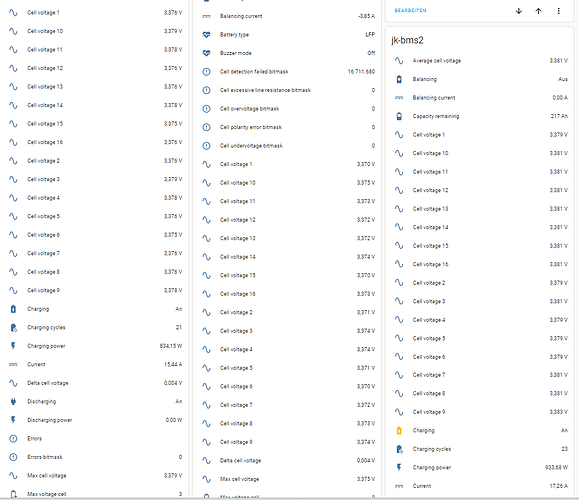

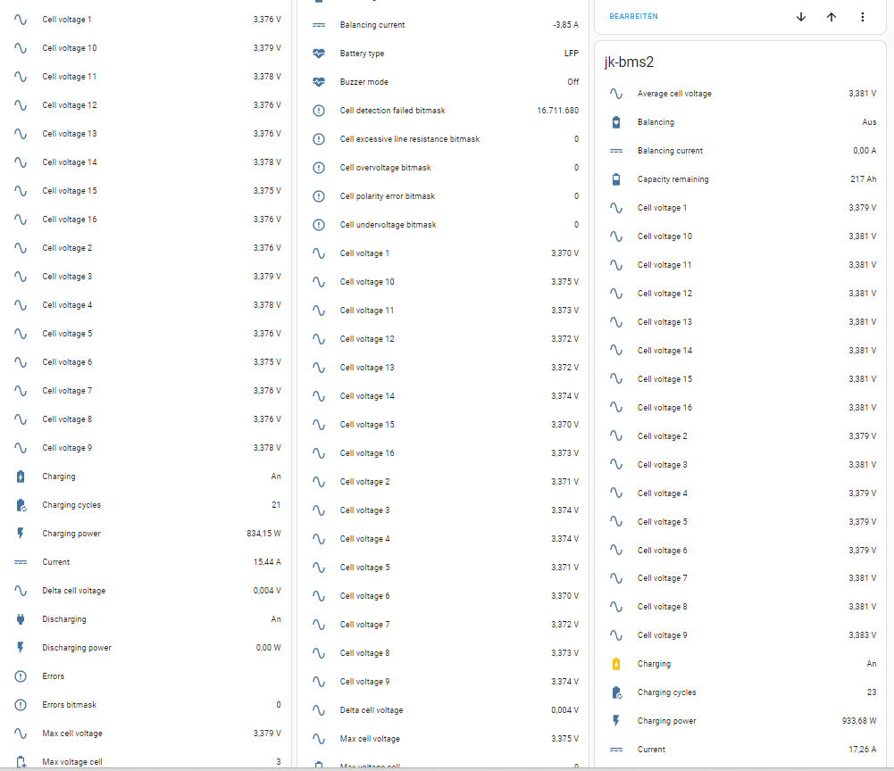

hallo zusammen, hab bei meiner Akkubank1(jk-bms1) einen Neey Balancer hinzugefügt. Mich verwundert nur die abweichenden Zellspannungen. Akkubank2(jk-bms2) hat noch keinen NEEY, den werde ich noch einbauen.
kann es hier Probleme geben oder arbeiten die eh separat und unabhängig voneinander? Hab den NEEY per Kabelschuhe direkt auf den Pol wo der JK Anschluss auch sitzt.
@domii666 Die Zellen sind doch Top ausgeglichen, bevor Du noch einen Neey kaufst, schau mal das neueste Video der offgrid garage. Neey für arme.
hab das Balancing von 3,3V als Startvoltage auf 3,45 hoch gesetzt, seitdem hab ich keine Probleme mehr, alles super. könnte mir den Neey sparen.
Der JK Balancer reicht auch vollkommen aus, wenn die Zellen einmal gut balanciert sind.
