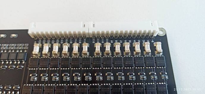

So, mal ein kleines Update zum Neey. Da meiner ja auch ein paar Zellen als defekt deklariert, obwohl diese es nicht sind, habe ich ihn mal aufgeschraubt und nachgemessen.
Sowohl auf der Platinen-Ober- als auch auf der Unterseite sind direkt an den Eingängen jeweils 8A SMD Sicherungen verbaut. Bei mir sind genau die, die für die an den vermeintlich defekten Zellen anliegenden durchgebrannt. Ich werd ejetzt mal schauen, ob ich da irgendwo Ersatz her bekomme und die austauschen. Warum allerdings eine 8A Sicherung durchbrennt, wo der Neey doch angeblich nur mit 4A balancen kann ist mir jedoch schleierhaft.

Also ich hab die Sicherungen getauscht und leider brennen die immer wieder durch. Da scheint auf jeden Fall irgendwas auf der Platine noch defekt zu sien. Ich vermute, dass es die MOSFETs der entsprechenden Anschlüsse sind. Vom aktuellen Stand her würde ich keinem zu den NEEY oder baugleich auch HELTEC Balancern raten. Da ist was zu knapp dimensioniert.
