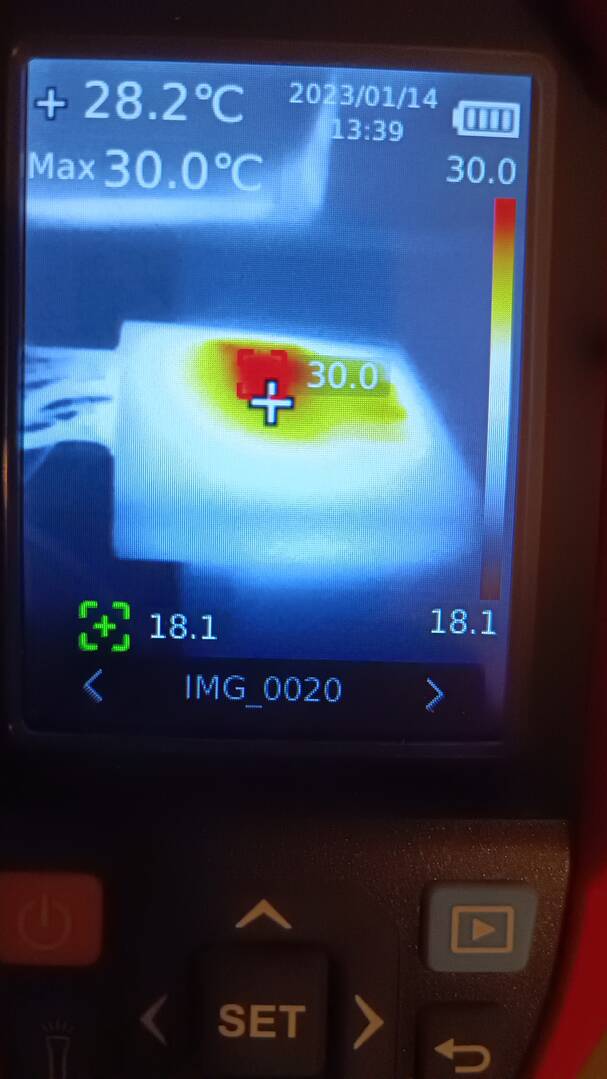

4A, ca 20 bis 30min. Version 4
@baxter
Nun 30°C sind jetzt erst mal nicht viel für Elektronik. Allerdings ist da ja noch das Plastikgehäuse und Luft dazwischen. Könnte also intern deutlich heißer sein.
In welcher Ecke des Neey ist das denn? Sieht man halt schlecht auf dem Thermobild.
Naja, wieso? Man sieht doch das Gehäuse, die Kabel (nach links hinten) und damit die Orientierung und dann "hinten" ca. in der Mitte. Reicht das nicht?
@till70 Ne nicht wirklich, da die Platine beidseitig ziemlich voll bestückt ist. Man kann daher nicht sagen ob die Entlademosfets oder die Lademosfets warm werden.

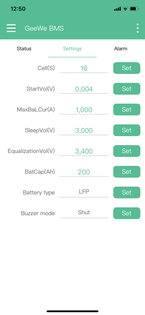

wenn ich den Neey scharfschalte dann schwankt die Zellspannung der einzelnen Zellen sehr stark. Wie auf dem BMS zu sehen ist. Ist das so normal?
Das Neey ist so wie auf dem Bild zu sehen ist eingestellt.
Normalerweise schwankt da nichts an der Spannung. 1 A kann den Akku nicht zu Spannungsschwankungen bringen
Max Balance.Cur würde ich mindestens auf 3A stellen, sonst merkst du ja nichts vom Balancer
Sleep Voltage au 3,4V
Equalization Voltage auf 3,45V
Muss halt Die Ladespannung mindestens auf 3,45V setzen eher 3,5V
