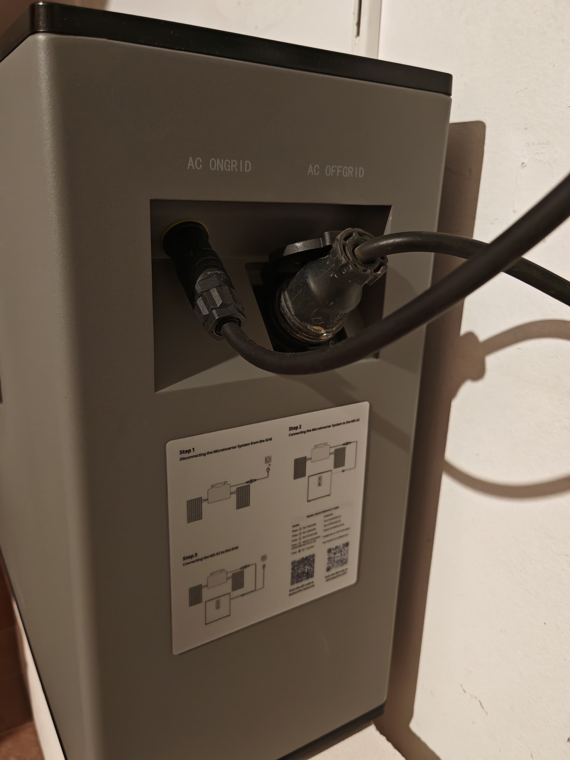

Ich habe seit gestern einen neuen MS-A2 und habe das Problem das ich den mitgelieferten Schuko Stecker des fertigen AC-ONGRID Kabels nur in einer Richtung in die Steckdose einstecken kann. Bei unseren Steckdosen im Haus befindet sich die Phase immer wenn man von vorne drauf guckt auf der linken Seite, bei dem mitgelieferten Stecker scheint die Phase aber rechts zu sein, sobald ich den Stecker einstecke und der Speicher mit der Einspeisung anfängt fliegt sofort der B 16A Automat der nur diesen Speicher absichert raus, stecke ich den Schuckostecker aber andersrum in die Steckdose funktioniert es ohne Probleme.
Da Hoymiles weder in der Installationsanleitung einen Hinweis gibt das das mitgelieferte Kabel nur in einer Richtung in die Steckdose darf und auch auf dem Kabel selbst nicht ersichtlich ist das es nur in einer Richtung eingesteckt werden darf vermute ich mal das es eigentlich egal sein sollte? Nur weshalb fliegt dann mein Sicherungsautomat raus? Könnte der Speicher vielleicht einen Defekt haben?

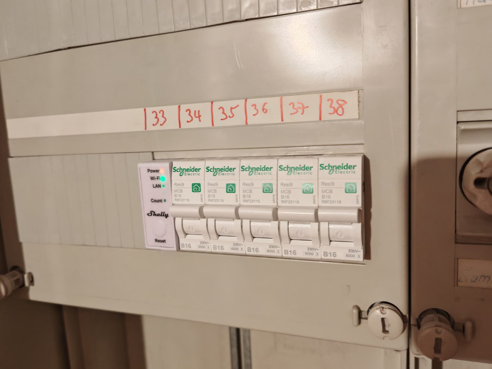

Hallo, genau ganz normaler B16A LS. Die LS 34-36 sind für den Shelly und der 37 ist für den AC ONGRID vom Speicher und der 38 für den AC OFFGRID vom Wechselrichter und an den LS ist sonst auch nichts drauf, der 37 geht direkt auf eine Steckdose wo dann der Speicher eingesteckt wird und der fliegt dann sobald ich den Stecker andersrum reinstecke, geht also nur in einer Richtung.

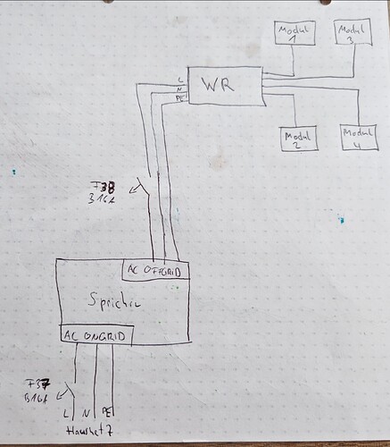

Vermutlich erhellt eine Skizze das Ganze ein wenig
Ist ein HMS-2000-4T und der hängt nicht direkt am Speicher sondern zwischen Wechselrichter und Speicher ist halt noch der B16 LS, ist das falsch?
Laut Hoymiles ist in deren Zeichnung kein LS dazwischen, ich dachte das wäre besser.
Das wird nicht beides einfach ans Netz genagelt.
Es gibt nur eine Verbindung zum Netz.
Der WR wird am Speicher angeschlossen - der Speicher an das Netz.
Dann soll/müsste es eigentlich egal sein, wieherum der Stecker steckt. Der Automat darf nicht auslösen.

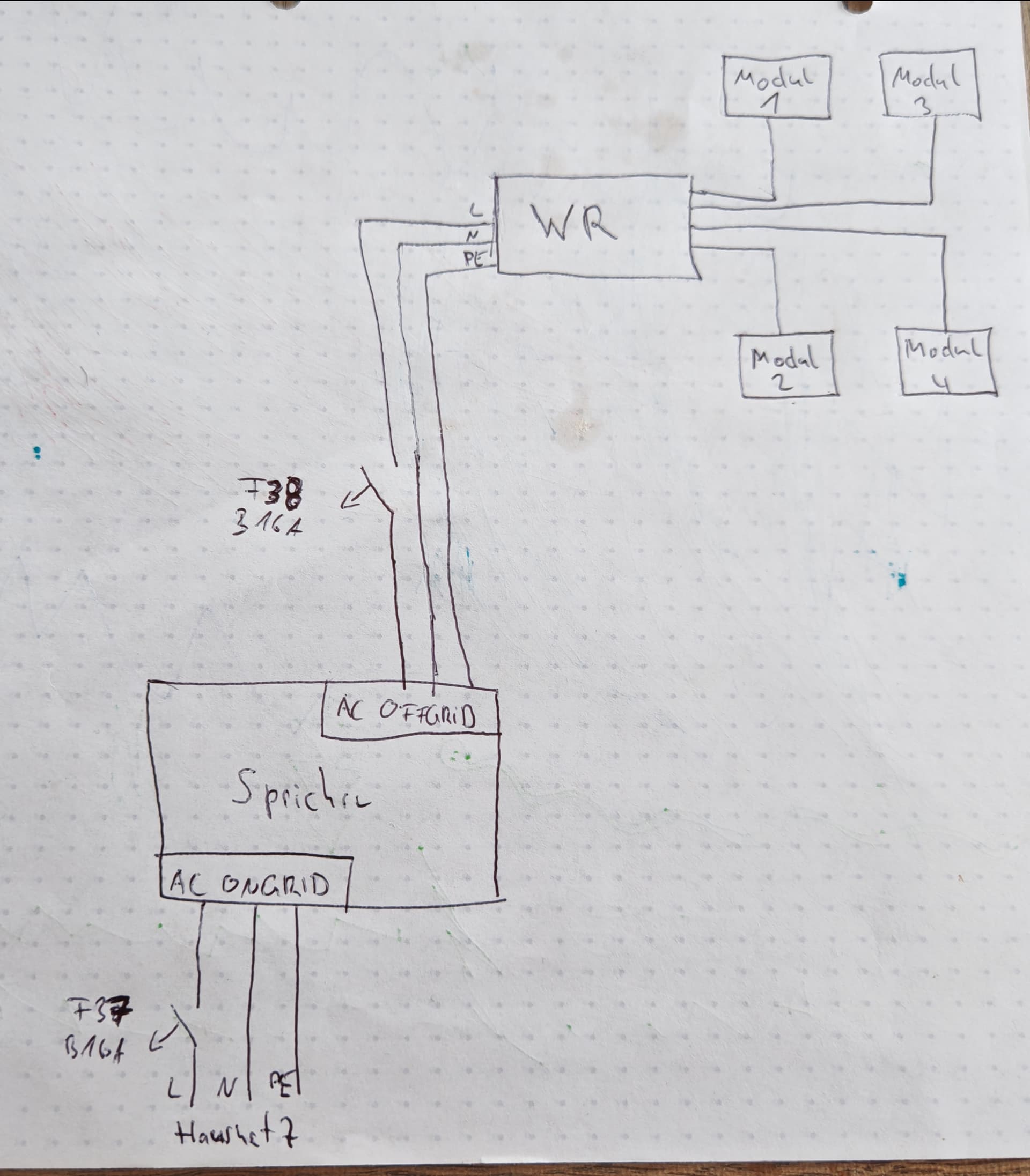

So ist es bei mir ja auch, hab mal eine Skizze erstellt.
Der LS F38 zwischen Wechselrichter und Speicher ist aber kein Problem?
Das sollte kein Problem sein und eher keinen Sinn machen :wink:
Der LS sollte da nicht auslösen und die Steckrichtung darf beliebige sein.
Sonst müsste ein LS auslösen, steckt man den WR irgendwo in eine Dose. Das kann kein Anwendungsfall sein.
OK, hab dennoch den LS zwischen Wechselrichter & Speicher entfernt, hat aber nichts gebracht, sobald ich den Schuko Stecker drehe fliegt der LS wieder raus. In der anderen Richtung macht der Speicher aber genau das was er soll, verstehe das nicht, habe jetzt auch mal an anderen Steckdosen ausprobiert, selbes Problem.
Schuko Stecker in der einen Richtung
Schuko Stecker gedreht
Könnte es denn sein das etwas im Speicher defekt ist? Nur weshalb funktioniert es dann wenn der Schuko Stecker gedreht wird?
Noch was ist mir aufgefallen...
Drehe ich den Schuko Stecker vom Wechselrichter am AC OFFGRID des Speichers und lasse den Schuko Stecker vom AC ONGRID des Speichers so wie es bisher immer funktioniert hat fliegt die Sicherung auch wieder raus, ich vermute deshalb mal das beide Schuko Stecker nicht verpolt sein dürfen und dann auch nur in einer bestimmten Richtung funktionieren. Seltsam ist dann das dies an keiner Stelle von Hoymiles auch nur erwähnt wird, oder es ist halt wirklich was kaputt.

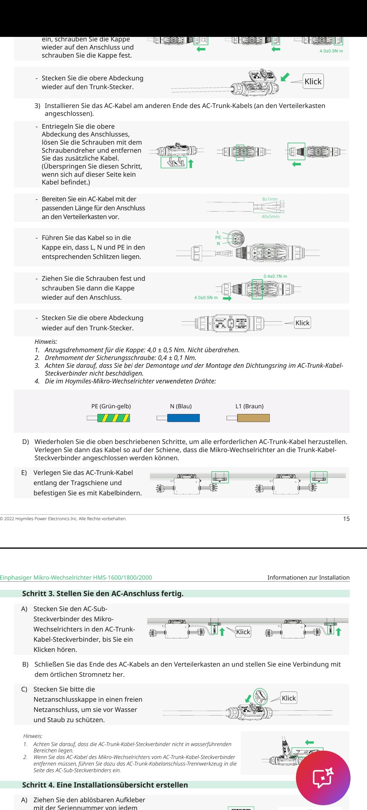

Das Problem scheint aber doch nicht der Speicher zu sein, denn sobald ich das AC OFFGRID Kabel vom Wechselrichter abziehe kann man das AC ONGRID Kabel einstecken wie man möchte. Ich denke es liegt daran das der HMS 2000 4T nicht verpolt an den AC OFFGRID Eingang des Speichers angeschlossen werden darf. Seitens Hoymiles hat der HMS 2000 auch keinen Schukostecker sondern wird ja mittels AC Trunk Steckverbinder an die AC Seite angeschlossen und in dem Stecker ist klar definiert wo L, N und PE anzuschließen sind.

Ich hab es gefunden, ich hab nur die Phase vom Wechselrichter zum AC OFFGRID des Speichers direkt verbunden und N+PE jeweils immer direkt auf die Haupt N+PE Schienen angeschlossen, dadurch hat der Speicher dann sofern der Schukostecker verpolt war die Phase vom AC OFFGRID Anschluss auf die N Schiene in der Unterverteilung gegeben und das hat den LS geschmissen. So wie ich mir das gedacht habe geht's nicht, da dort wo die Anlage steht nur ein 5x6mm2 liegt und da kann ich ja dann nicht einfach exklusiv N+PE nur für die Verbindung zwischen Wechselrichter und Speicher nutzen, denn dann funktioniert ja alles andere im Schuppen nicht mehr :slight_smile:
Dann werde ich den Speicher jetzt nur mit dem AC ONGRID Kabel nutzen, dann kommuniziert er halt über den Shelly, ist ja auch kein Problem.
Achso und bei mir läuft schon alles über FI und das Haus ist Baujahr 1980 ich hab also schon alles in L/N/PE liegen.
Also doch nicht wie in der Skizze nur ein LS "ergänzt"
Damit ist es wie "üblich" - die Quelle liefert den PEN, um das Auslösen vom FI im Fehlerfall zu ermöglichen usw.
