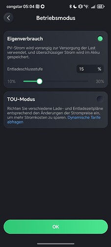

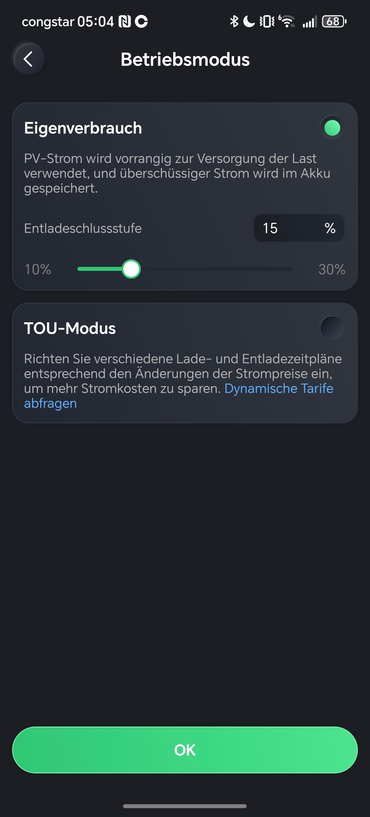

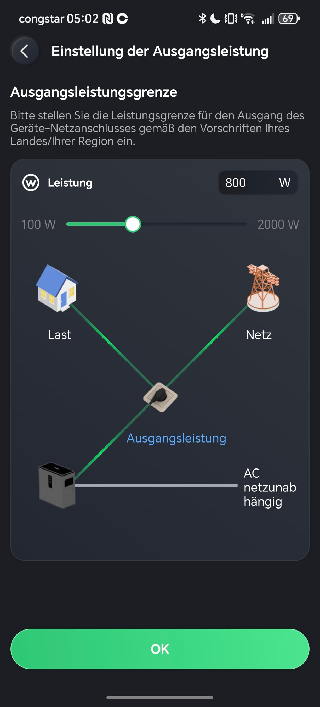

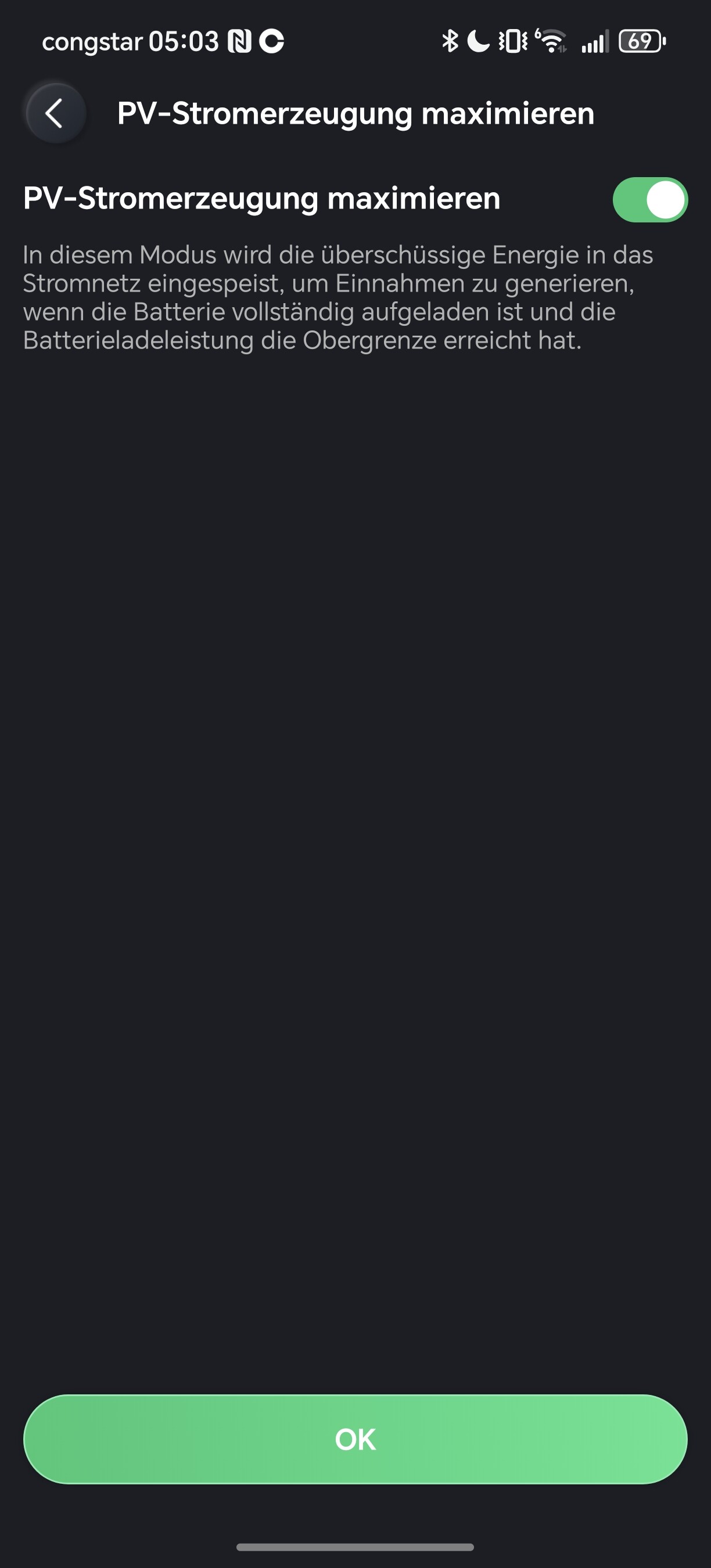

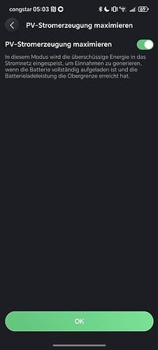

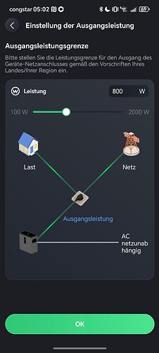

Hallo sleip,
kann der MS-A2 auch im Inselnetzbetrieb durch den Wechselriecher aufgeladen werden?
Was passiert wenn das Akku im MS-A2 voll ist? Erhöhter er dann die Frequenz um den Wechselrichter zu drosseln oder abzuschalten?
Ja, sollte alles machbar sein, das funktioniert allerdings nur wenn du den Wechselrichter an AC OFFGRID vom Speicher anschließt, sonst kann er den Wechselrichter nicht regeln.
Hier einige Screenshots aus der App.
