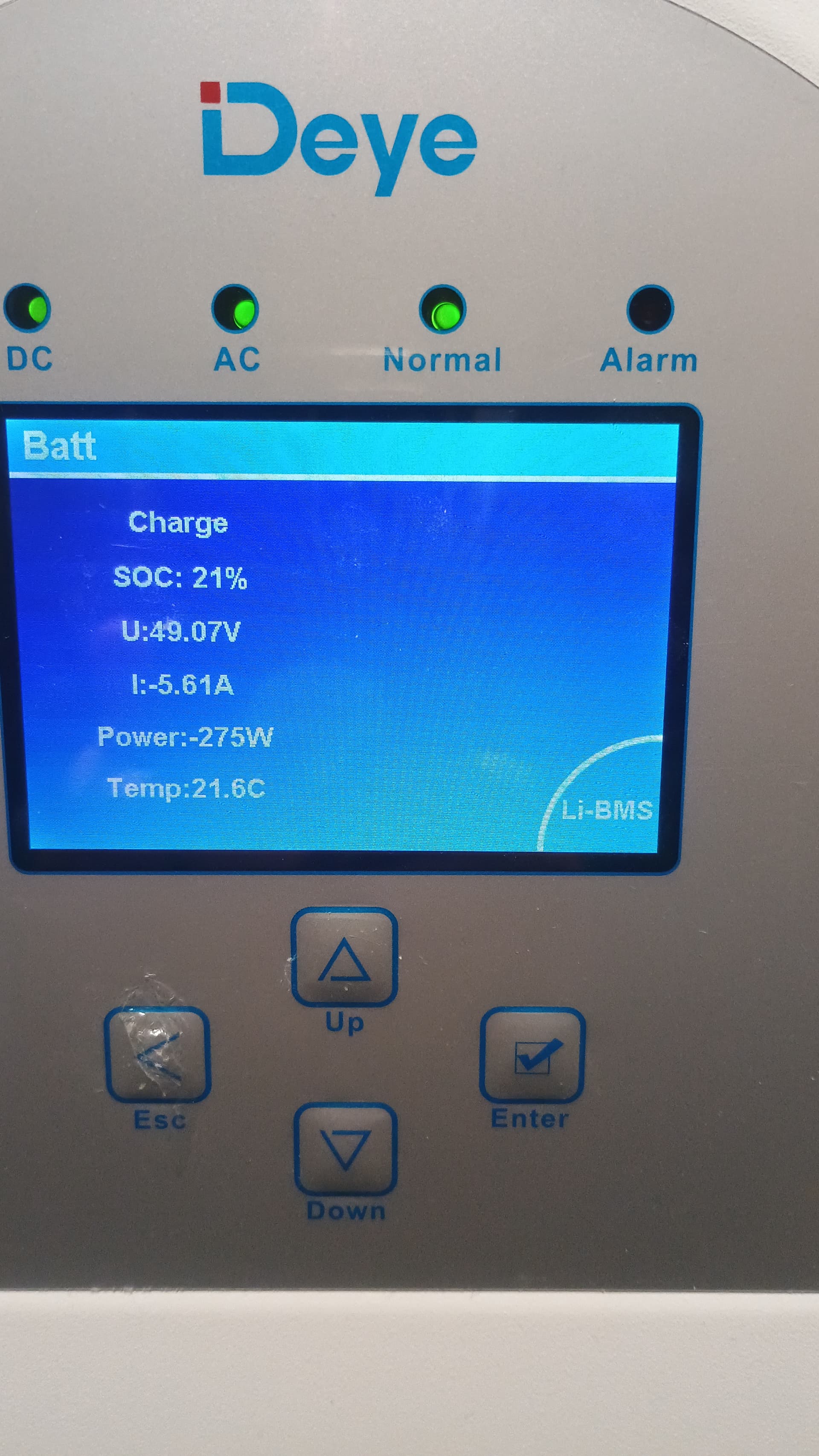

Moin, Pylontech hat den Austausch abgelehnt – ihrer Meinung nach bin ich selbst schuld. Kannst du mir bitte bei der Reklamation helfen und mir die richtige Vorgehensweise für den Weiterbetrieb erklären? Ich schaue mir das jetzt genauer an, aber ich habe keinen Plan, was ich tun soll. Besonders ärgerlich finde ich, dass sich die beiden Hersteller – Deye und Pylontech – eigentlich gegenseitig für die Hardware freigegeben haben, man aber trotzdem auf den Schäden sitzen bleibt.
Es gibt genug Gründe dafür, dass 51,8 MAX gut ist. Egal, ob woanders was anderes steht.

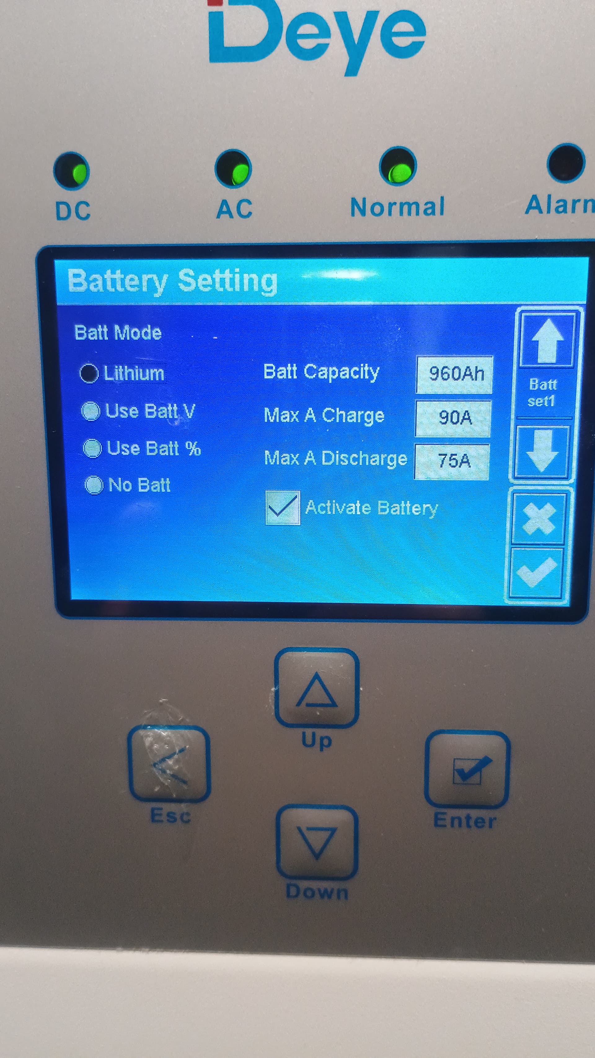

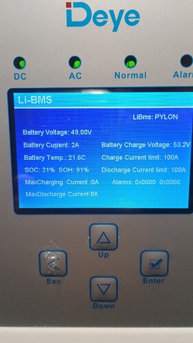

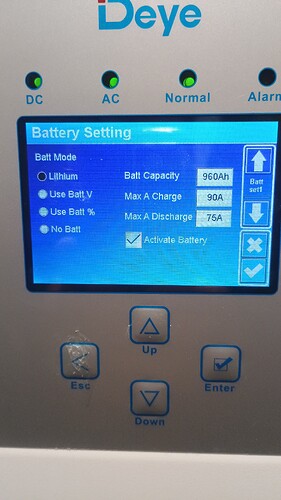

Ich habe keine eigenen Einstellungen vorgenommen, da ich über CAN verbunden bin und Deye alle Parameter automatisch übernommen hat. Lediglich die Lade- und Entladeströme habe ich etwas reduziert und die Batteriekapazität manuell eingestellt. So sieht es heute bei trüben Wetter aus:
Hoffentlich die richtigen.
Und im Mittleren Bild sind wieder die 53,2 V.
Zu Hoch.
Deswegen: Wo kommt das her ? wie ändert man das ?
Du musst schon die Betriebsparameter deiner Anlage kennen und selbst richtig einstellen.

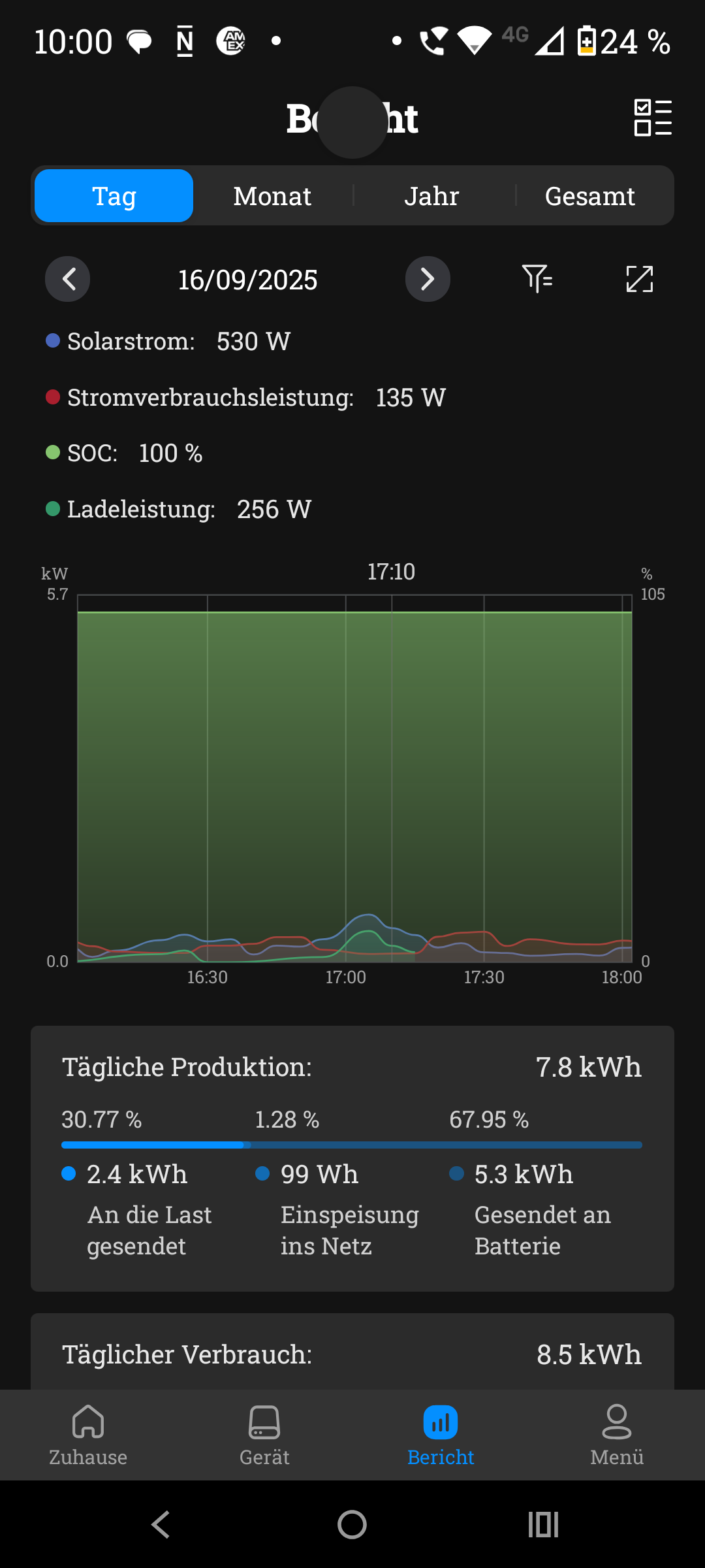

Die Party geht weiter - Daten von Gestern: Die Batterie ist vollgeladen, es gibt keinen Verbraucher, aber Deye zeigt trotzdem Solar- und Ladeleistungsanstieg an – was für ein Mist...
Nachdem der Deye 12K eine Verbindung über CAN mit dem BMS von Pylontech hergestellt hatte, wurden sämtliche Werte automatisch vom Wechselrichter übernommen. Ich habe keine Möglichkeit gefunden, diese manuell zu ändern. Alternativ könnte man über die Spannung (Voltage) arbeiten, aber laut Hersteller ist die Kommunikation über das BMS der sicherste und zuverlässigste Weg für das Batteriemanagement.
Zuvor hatte ich einen 1P-Steca-Wechselrichter, bei dem die Steuerung zwangsläufig über die Spannung erfolgte.
