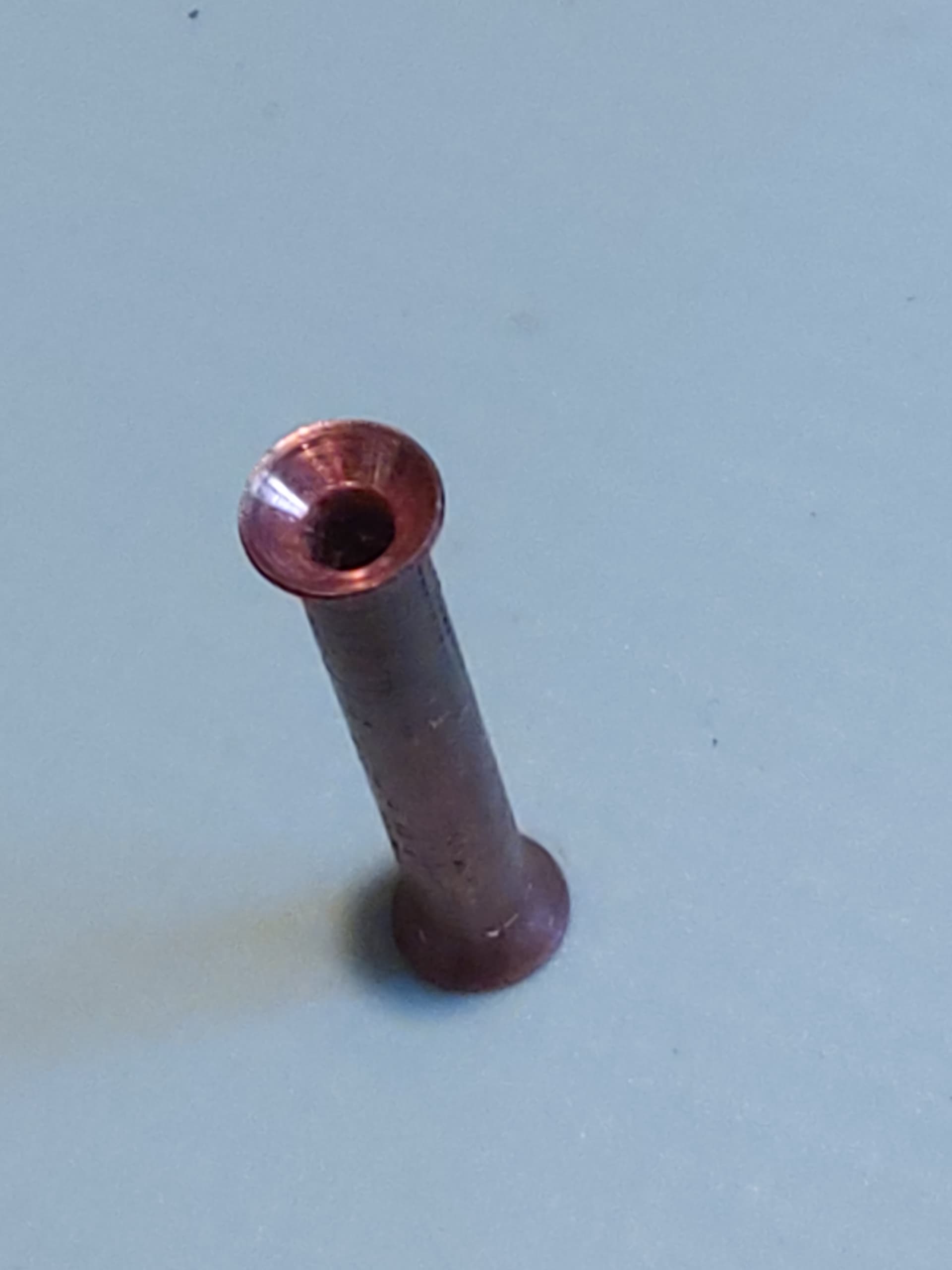

Das war mein persönliches Lehrlings Stück bei 6 mm, vor fast 10 Jahren.
Wichtig, metrisch und Zoll haben unterschiedliche Muttern.
Rattermarken sind m. M. ganz schlimm.
Das Klempner Werkzeug mit der Abflachung produzierte fast immer genau sowas.
Der einfache Konus arbeitete bei mir viel schöner.
Also 1/2 m Übungsrohr.

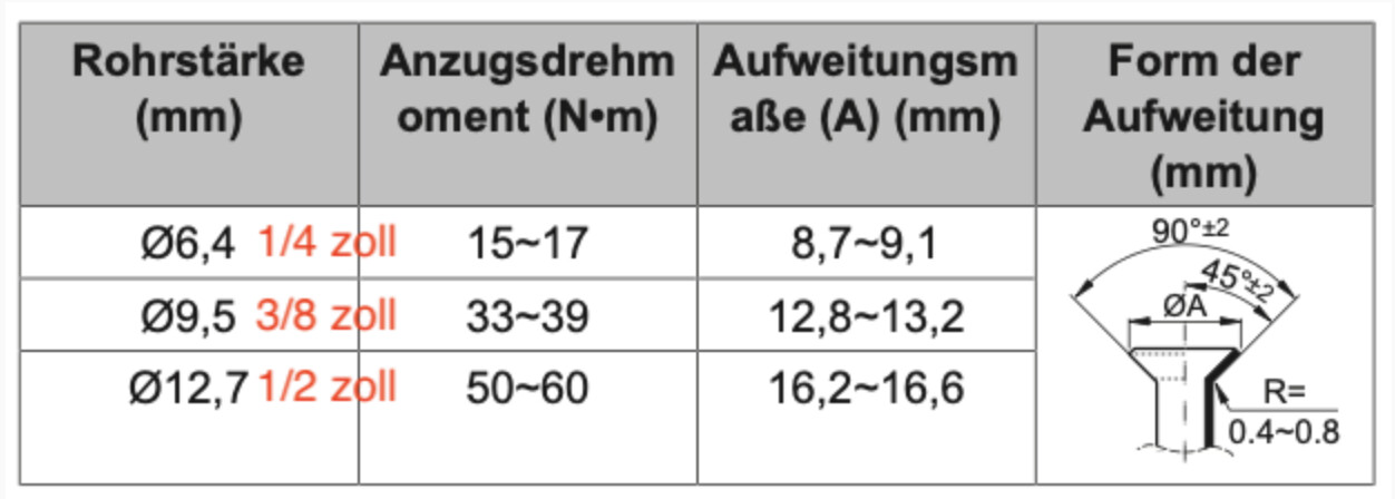

So, habe jetzt selbst die grauenhaften Bördel von Vetall ersetzt.
Bin aber mit der Größe des Endergebnisses unschlüssig. Die Bördel passen gut in die Überwurfmuttern, haben aber nicht mega viel Spiel.
Wie exakt sollte man sich an die Angaben hier im Forum oder die in den Installationsanleitungen halten?
Ich habe zwei Messschieber und irgendwie liegen die ein wenig auseinander. Ein digitaler und ein rein mechanischer. Daher ist der erste Wert des Digitalen und der Zweite vom Mechanischen.
Meine Bördel Aussendurchmesser:
1/4 Zoll Leitung
  • Bördel 1: 9,4 bzw. 9,5mm
  • Bördel 2: 9,43 bzw. 9,5mm
3/8 Zoll
  • Bördel 1: 13,23mm bzw. 13,28mm
  • Bördel 2: 13,02mm bzw. 13,2mm

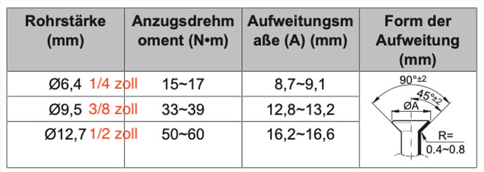

Laut Installationsanleitung sollen es sein:
  • Für 1/4 Zoll: 8,7-9,1mm
  • Für 3/8 Zoll: 12,8 - 13,2mm
Laut Forum aber etwa:
  • Für 1/4 Zoll: 9,1-9,4mm
  • Für 3/8 Zoll: 13,2-13,6 mm
Sind meine (vor allem 1/4 Zoll) wirklich zu groß und sollten neu gemacht werden?

Auszug aus Installationsanleitung:
Die Durchmesser der Bördel, die ich hier im Forum geschrieben hatte, habe ich durch viel Recherche und Eigenversuche herausgefunden. Die Angaben in den Installationsanleitungen erscheinen mir teils zu klein, weil da die Dichtfläche des Stutzens nicht gut ausgenutzt wird.
Man muss aber immer bedenken, dass die Bördel sich umformen und umformen können müssen, deshalb etwas Spiel. Wie viel das ist, siehst du aber ganz simpel, wenn du mal einen Testbördel mit passendem Drehmoment anziehst und wieder löst. Dann kannst du nochmal nachmessen.
Ich würd mal sagen, deine Bördeldurchmesser sind ok.
