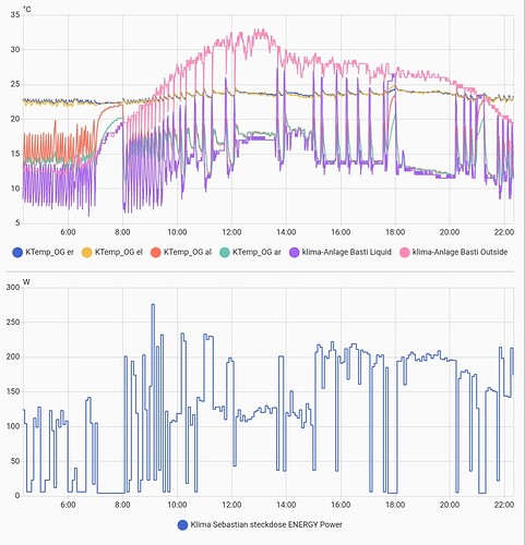

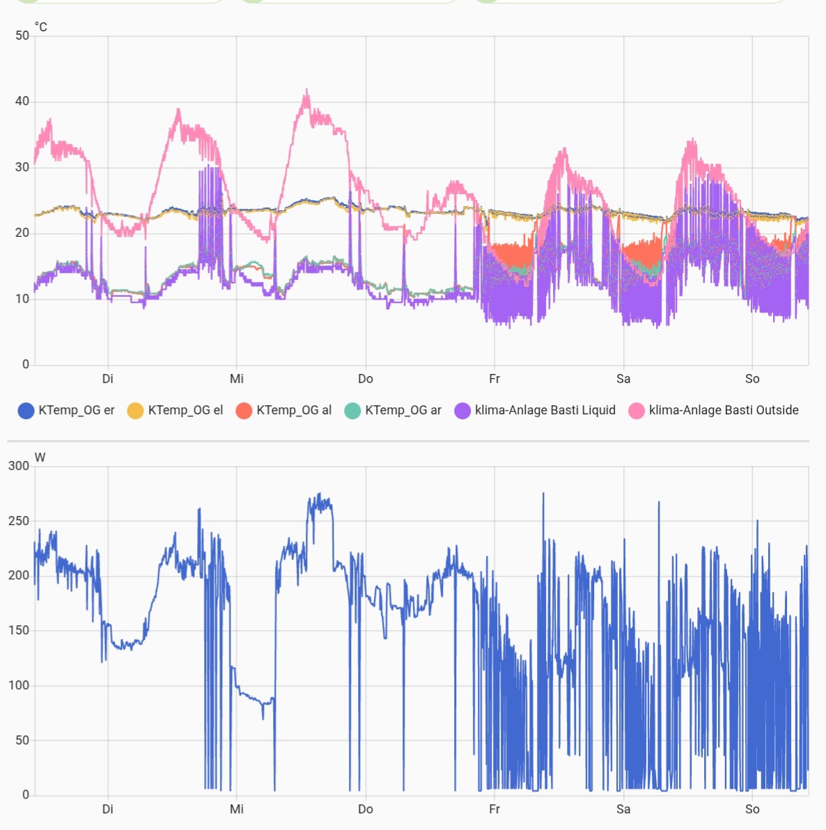

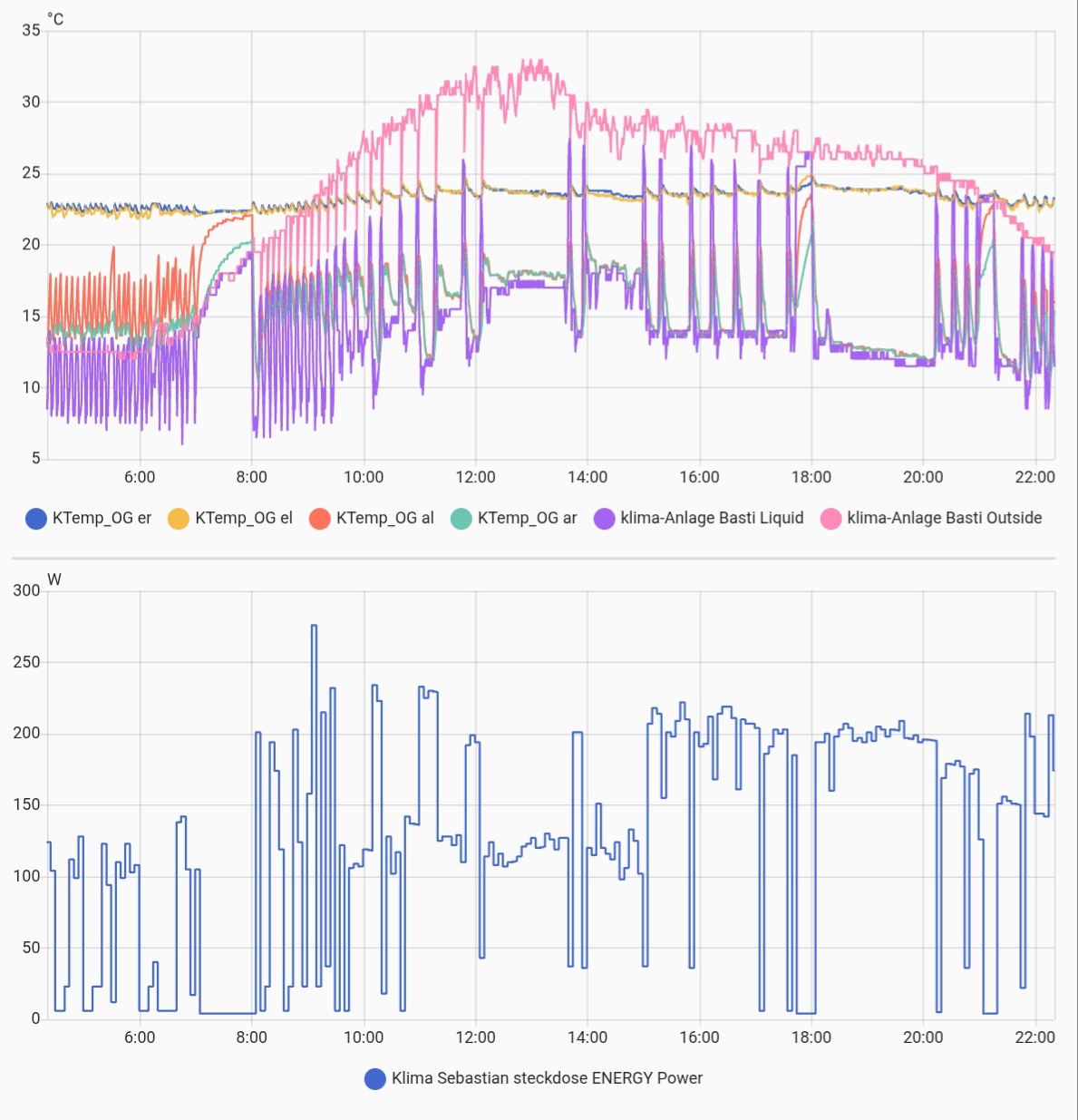

Hier eine Auswertung von der woche, in der es am wärmsten war.
Ich habe am einlass und am auslass ds18b20 Temperatursensoren monitiert.
Hier der Freitag im Detail
Es kommt auf die Aussentemperatur an, welche Soll-innentemperatur man eingestellt hat und was für einen Leistungsfaktor, würde ich sagen. Ich lass das mit 30 Prozent Demand laufen, obwohl ich ja Strom genug habe. Vielleicht sollte ich mal einen versuch mit 100 Prozent Leistung machen.
Es ist eine 3,5 kw Siesta Anlage, die kühlt einen 16 m2 Raum, die tür zum Flur ins EG ist offen.

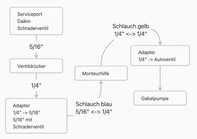

So ich bin endlich etwas weiter gekommen. Ich will jetzt gerne die Druckprüfung per Gabelpumpe machen bin aber etwas verwirrt mit dem Aufbau der Schläuche und der Monteureinheit.
Ich habe:
- Monteurhilfe
- Vakuummanometer
- Brauche ich eigentlich noch nicht für den Drucktest, aber hat einen Adapter, siehe weiterer Text.
- Schrader-Ventildrückerhähne
Aufbau:
Bei mir passt am Service-Port der Daikin der rote Veintildrückerhahn, daher habe ich da offensichtlich 5/16. Bischen doof, dass das Ventil dann auf 1/4 wechselt. Daher passen hier nicht direkt die Schläuche der Monteurhilfe. Aber hier hilft mit das Ventil aus dem Vakuummanometer, welches sich auf den Ventildrückerhahn aufschrauben lässt, wodurch ich wieder ein 5/16 Gewinde bekomme. Hier im Adapter ist auch noch ein Schraderventil auf der 5/16 Seite, also so, wie wenn es direkt der Service Port der Anlage wäre.
Also mein Aufbau der "passt":
Ich habe dann zuerst alle Ventile zu gemacht, mit der Pumpe einen Druck von ~10bar aufgebaut und mich von Ventil zu Ventil vorgearbeitet. Beim Öffnen des Schraderventils am Serviceport ist aber der Druck nicht wie erwartet stark abgefallen und als ich den Adapter, der am Ventildrückerhahn drauf ist vom Ventildrückerhan abgeschraubt habe, blieb der Druck auch noch konstant in der Monteurhilfe. Als ich dann den Adapter vom blauen Schlauch abgeschraubt habe kam mir die Luft entgegen und der Druck war weg. Scheinbar wurde hier also das Schraderventil nicht vom blauen Schlauch gedrückt.
Jetzt bin ich maximal verwirrt, weil dieses Schraderventil sollte ja exakt das selbe sein, wie im Serviceport direkt. Es gibt da auf der Seite des Schlauches auch so eine goldene Erhebung, siehe Bild, aber die scheinen mir irgendwie unbeweglich und auch nicht so weit draufschraubbar zu sein, dass es das Ventil drückt? Der Schlauch war ja schon so weit drauf, dass die Verbindung 10Bar hält. Bei mehr gehen dann irgendwann doch nur die Gummis kaputt?
Bei Videos und anderen Leuten verstehe/sehe ich das so, dass die auch einfach den blauen Schlauch auf den Serviceport drehen, aber so wie das bei mir den Anschein hat, würde das dann nicht das Schraderventil öffnen?
Habe ich irgendwas vergessen?
Die Schraderdrücker in den Schläuchen kannst du einstellen, eigentlich sollte da auch ein Werkzeug mitgeliefert worden sein. Die müssen so eingestellt werden, dass die ordentlich aufdrücken.
ABER: Das ist alles ungünstig, wenn man später Vakuum zieht. Jede Engstelle verlängert den Prozess. Deshalb: Wirf alles raus, was nicht unbedingt nötig ist. Schraub die Ventildrücker aus allen Schläuchen und entferne auch den Schrader aus dem Adapter.
Und: Wenn die Monteurhilfe 3 Schläuche hat, ist in der Regel nur einer, der auf einer Seite 5/16 hat. Du dürftest also 2 Schläuche haben die beidseitig 1/4 Zoll haben. Dann brauchst du den Adapter gar nicht.
