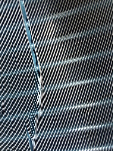

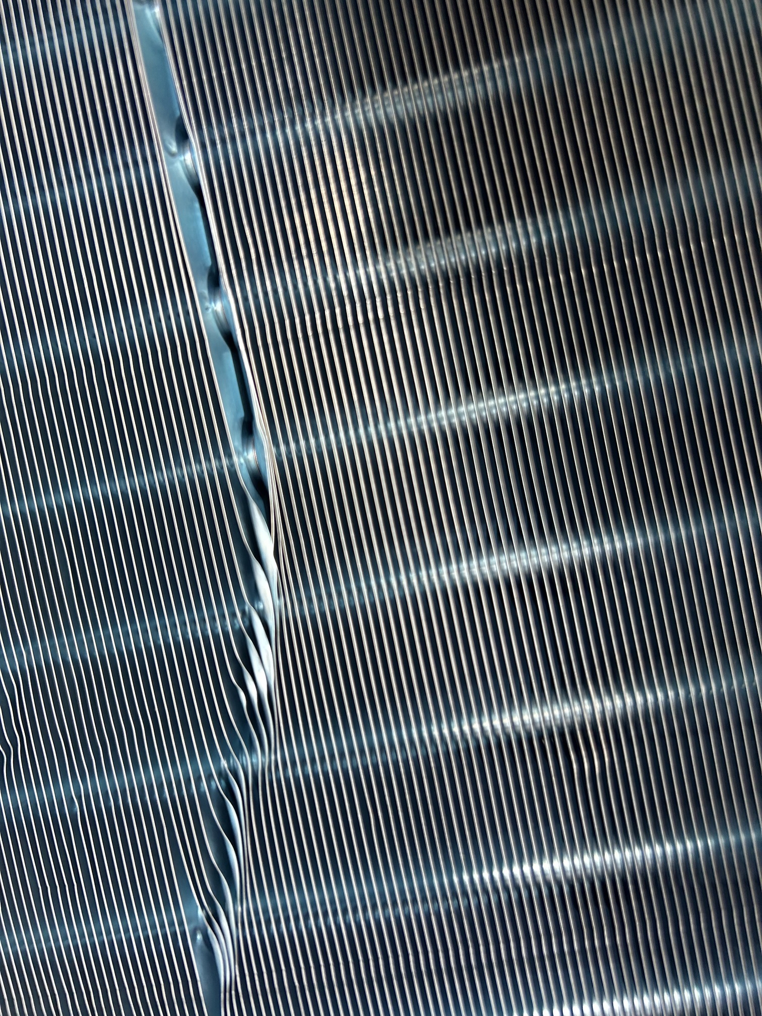

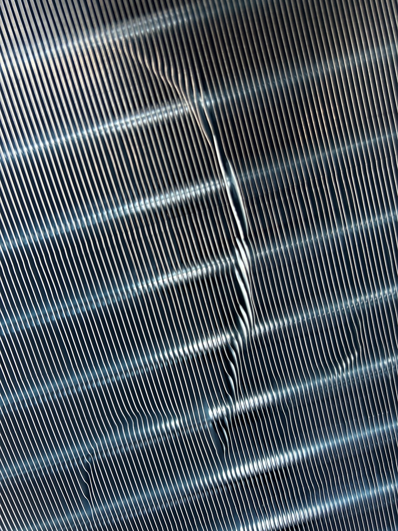

Meine Daikin ist mittlerweile aus Italien angekommen, leider etwas beschädigt, was erst beim Auspacken aufgefallen ist. Kann man die Lamellenregister einfach wieder gerade biegen?
Such mal nach "Lamellenkamm Klimaanlage". Damit bekommst du die wieder gerade. Ist aber Fummelei, braucht Zeit und Geduld.

Die Beschädigung ist leider nicht sichtbar gewesen, aber am AG ist alles okay...:
Die Lamellen sind bei meinen AG okay, bis auf 2 kleine Stellen. Da werde ich aber nix dran machen.

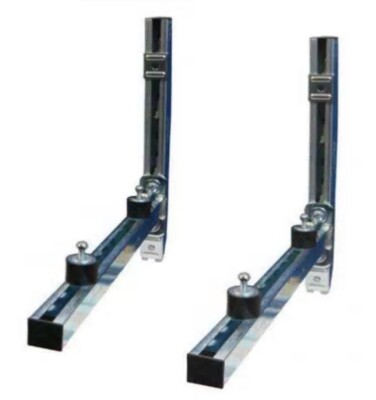

Wandhalterung (wollte eigentlich die im Forum vorgeschlagene, Verkäufer reagierte aber auf keine Anfragen...):

Die Wandhalterung besteht aus einer höhenverstellbaren, senkrechten Schiene und dem waagerechten Teil. Kann man hier das senkrechte Teil auch weglassen und nur das waagerechte direkt mit jeweils 2 Schrauben an die Wand anbringen oder entstehen hier Nachteile? Wir müssen das AG später nicht in der Höhe verstellen. Die wird einmal ermittelt und gut... Danke Euch!

Nein, das geht nicht, da wären die Hebelkräfte zu groß. Auch kannst du nie so genau bohren, so dass du dich über jede Korrekturmöglichkeit später noch freuen wirst.
Allerdings sind diese Konsolen eine kleine Herausforderung, präzise zu arbeiten, weil der Abstand der beiden Arme nicht justierbar ist. Da muss man schon genau bohren und der Bohrer darf nicht verlaufen.

Naja mit nem Bohrhammer ist das aber kein Problem und die Füße des AG bzw die Löcher haben leichtes Spiel das kleine Varianzen kein Problem sind.
Jedenfalls bei meiner Steinwand und der Halterung:

Wie gehst du damit um? In Italien reklamieren?
Ein paar verbogene Lamellen hat man leider oft schon vom Werk aus. Besonders an den Enden, wo dünne Lamellen ohne weitere Fixierung enden.
Ich kann mir hier nicht vorstellen, dass das ein Transportschaden ist, weil der Wärmetauscher am IG ja geschützt ist. Also entweder ab Werk oder das IG war schonmal bei einem Kunden oder wurde beim Händler ausgepackt.
Ich werde da nichts reklamieren, da ich glaube, dass die Chancen sehr gering sind. Ich denke (hoffe), dass dies nicht so schlimm ist.
Ja, das glaube ich auch. Am Karton hat man gar nichts gesehen. Das wird wohl tatsächlich schon ab Werk so sein. Ich werde mir mal so einen Lamellenkamm anschauen, den du als Tipp gegeben hast. Ansonsten lass ich es.
