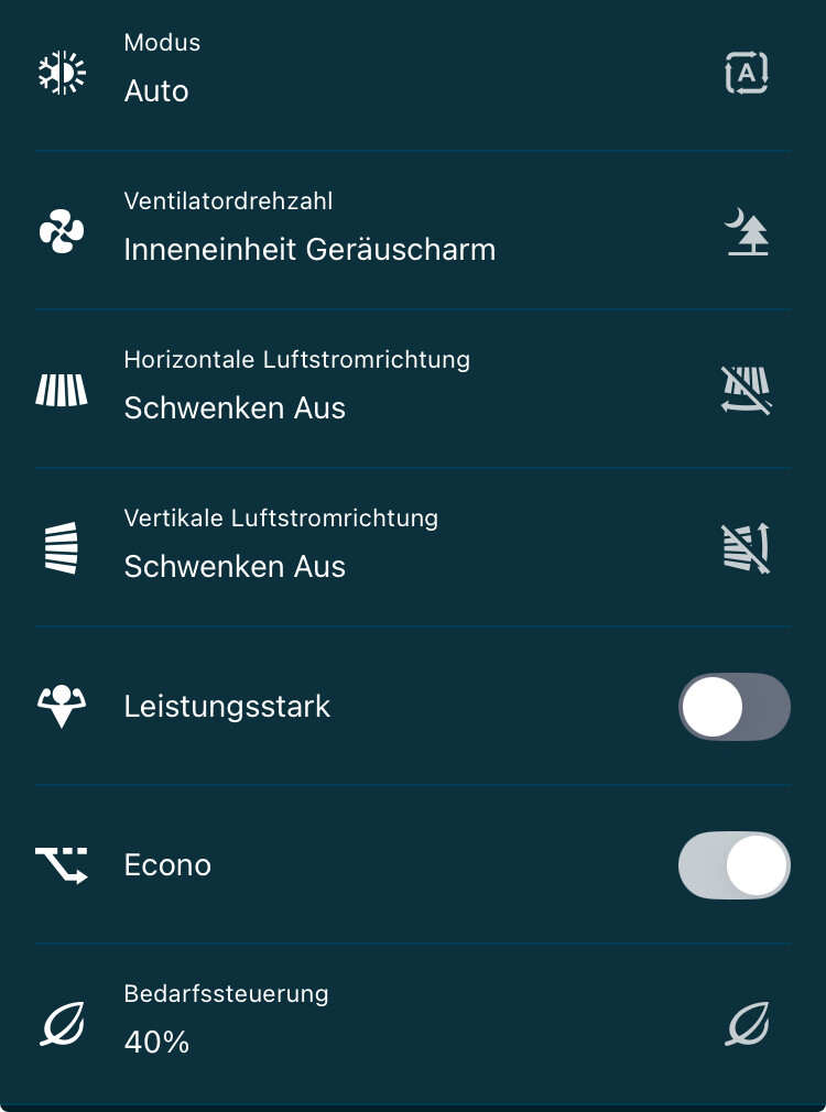

Hallo liebe Sparfüchse, ab sofort nutze ich auch die günstigen Daikin Siestas. ATXD25 im 13qm Zimmer zum gegenüberliegenden 13qm Zimmer und ATXD35 im 29qm Zimmer mit gegenüberliegendem 10qm Zimmer. Dazwischen liegen 6,5qm Flur mit angeschlossenem 8,3qm Badezimmer.
Die onecta-Einrichtung war etwas frickelig, sieht aber gut aus.
Habe die folgenden Einstellungen, passt das so?

soweit man mit der App das optimieren kann, würde ich den Modus fixieren. Heißt fest auf Heizen oder Kühlen setzen. Sonst kann es dazu kommen dass beim Heizen und dann Überheizen auch mal Gekühlt wird. Das kostet Energie wo die Zeit es umsonst reguliert.
Ergänzend weiß ich nicht ob der Ventilator auf Quiet, in Deinem Sinn ist. Um in diversen Räumen schneller einen Effekt zu erzielen nutze ich eher "Auto". Die Bedarfsteuerung ist bereits mit 40% am Limit. Z.B. per Faikin bekommt man sie auch auf 30%. Ansonsten würde ich empfehlen zum Sparen mir vielleicht Programme zu überlegen und hier ist dann zB in den ersten 30 Minuten das Schwenken aktiv. Beim Heizen hat mir das enorm viel gebracht um den Raum wesentlich schneller auf Temperatur zu bringen und dann nur noch Halten.
Bedarfssteuerung 40% und Econo ist auch eher doppelt, würde ich erstmal nicht machen. Und wie Dieter schon geschrieben hat: Lüfter auf Auto, damit die Effizienz stimmt und Modus auf Kühlen oder Heizen, aber nicht diesen Auto-Modus.
Vielen Dank für die Hilfe!
