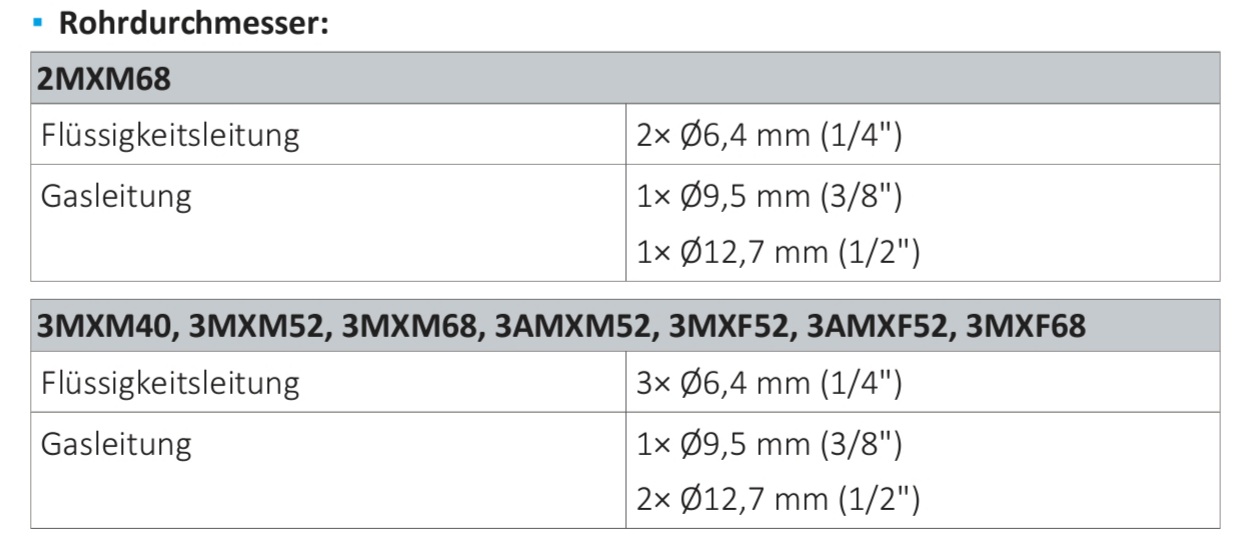

Das habe ich in einer Anleitung gefunden. Ich habe noch leitung 1/4 + 3/8 Zoll übrig.
Was bedeutet denn das 2x 1/2 zoll ? Dass der Anschluss nicht zu meiner Leitung passt ? Die drei Innengeräte habe ich mir noch nicht genau angesehen, was es da für Anschlüsse gibt. Ich habe 2 Innengeräte , die haben 1/4 + 3/8 zoll Anschluss.
In der Anleitung steht auch was von reduzierungen. Was genau wird für leitung benötigt für die drei Innengeräte ? Für die Raumgrösse reicht 3/8 Zoll. Was für Anschlüsse haben die drei Innengeräte, die dabei sind ?

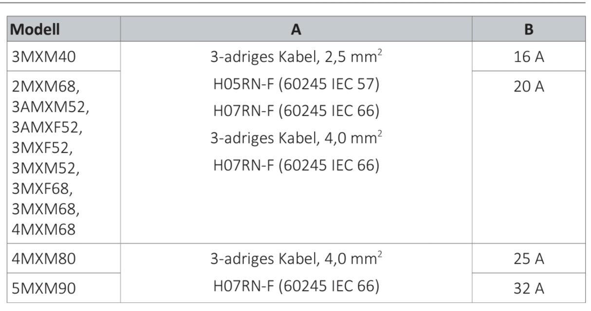

Weiter ist mir aufgefallen, dass eine Zuleitung 4 mm2 angegeben wird, mit 20 A abgesichert. Was auschliessen würde, dass ich das einfach an eine bestehende Steckdose anschliessen kann. Wie sind denn eure Erfahrungswerte mit Aussengeräten , die drei Innengeräte haben ? Was für ein Strom fliesst, wenn im Winter wenn alle drei Innengeräte laufen ? 20 A sind ne Menge.

4 mm2 Kabel und 20 A halte ich für übertrieben. Wenn das gebraucht wird, sollte ich das lassen und lieber weiter Heizöl verbrennen. Das kommt günstiger.

Dann kann ich dir sagen, welche Adapter du brauchst. Ich gehe davon aus, dass 2x 1/2" auf 3/8" benötigt werden.
Auch bei der Sicherung kann ich dir nur helfen, wenn ich das genaue Modell kenne. Grundsätzlich gilt für mich: Das Typenschild ist entscheidend – die Hersteller kalkulieren da großzügig, da die Anlaufströme teils sehr hoch sind.

Bei einer Absicherung mit 20 A reicht in der Regel ein Kabelquerschnitt von 2,5 mm², abhängig von der Leitungslänge.

Ich denke auch, dass ich 2x eine reduzierung von 1/2 auf 3/8 brauche. Man könnte meinen, dass das schon dabei ist, wenn das als paket so verkauft wird. Mein bauchgefühl sagt, dass ich das extra kaufen muss.

Ich werde maximal 2,5 mm2 elektro-Leitung verlegen. Für dieses Gerät einen extra 16 A Sicherungsautomat verwenden. Mit träger charakteristik.

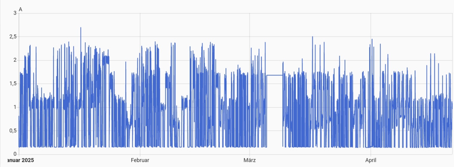

Alle drei Anlagen zeigen "normales" verhalten, modulieren gut runter. Von daher kann ich nicht sagen, ob die Anlage mit kurzen Leitungen anders/(schlechter) läuft.

Diese Reduzierer habe ich verwendet Reduziernippel Messing M3/8 auf F1/2 inkl. Dichtring f. Klimaanlage Kupferleitung : Amazon.de: Gewerbe, Industrie & Wissenschaft

Wenn du eh an die Verteilung gehst und neu absicherst und die Verteilung es verdrahtungstechnisch her gibt nimm einen LS 20A (B).

Da liegen Adapter bei. Genau genommen so Scheiben, worüber man an 1/2 Anschluss auch 3/8 Rohre anschließen kann. Eine kommt hinter den Bördel, eine davor. Manch einem gefällt dieses Gebastel nicht, die bauen einen echten Adapter von 1/2 auf 3/8 drauf. Bei Bestellung aber darauf achten, dass da ein Kupferdichtring dabei ist. Gab hier schon einige, die bestellt hatten und es fehlte so ein Kupferring.

Das gleiche, das du weiter oben verlinkt hast. Da werden 2x reduzierungen benötigt, die nicht dabei sind, oder ?

Dann brauchst du die genannten reduzierer
oder ärgerst dich mit dem scheiß rum der bei liegt :smiley:

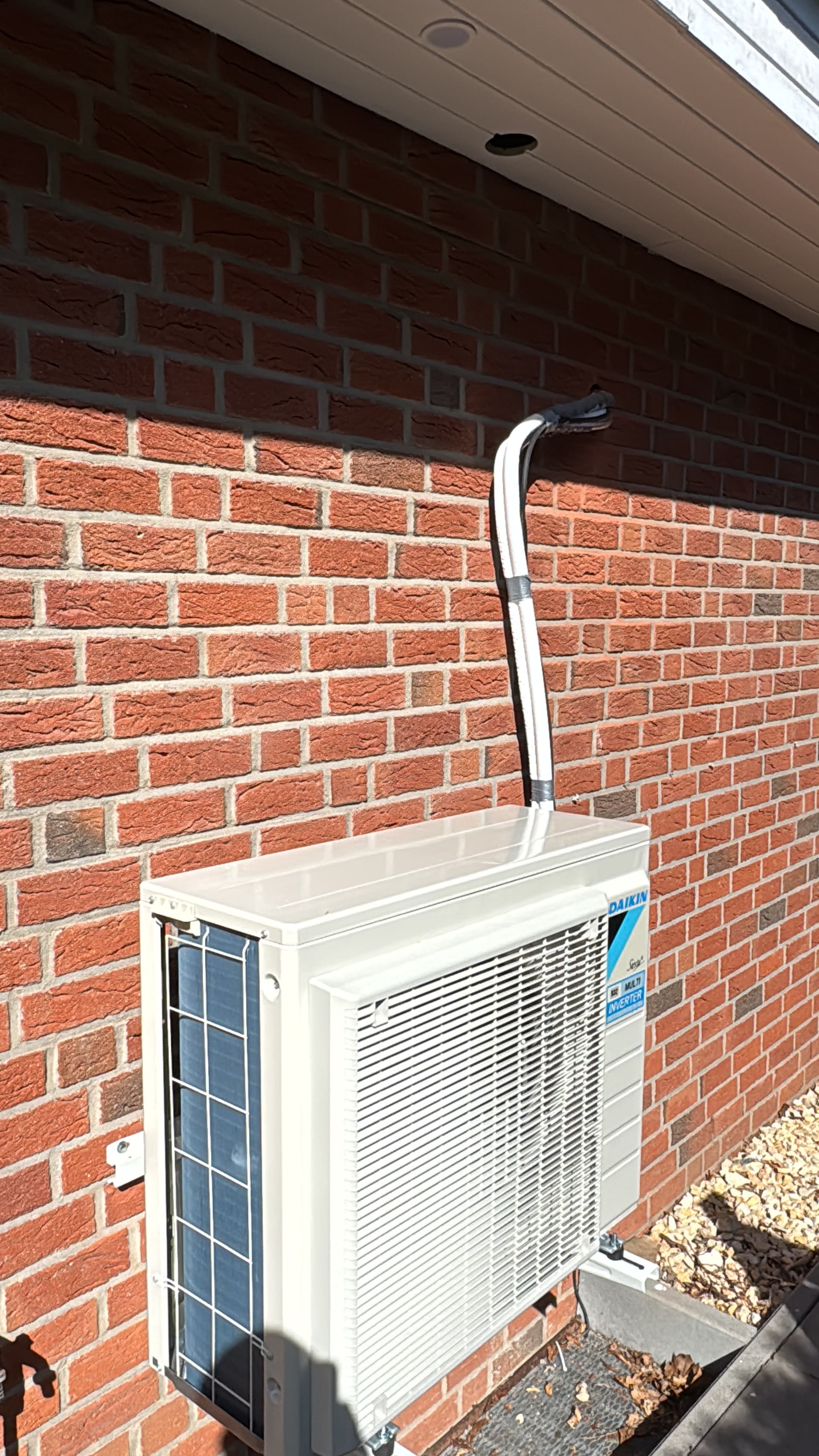

Bei drei innengeräten, ergo drei schleifen hinter dem Aussengerät muss ich mir auch was einfallen lassen. Die Firma, die mit eine Anlage installiert hat mit 70 cm Leitung war schnell durch. Man kann davon ausgehen, dass sich die nächste Generation diy Cracks über die aktuelle installierten Wärmepumpen und split Klimaanlagen genauso wundert, wie wir jetzt über die installationen der fossilen Zentralheizungen.

Statt der Wandhalterung werde ich einen Sockel weiter vorne am Haus machen. Damit ich bischen schleife der Leitungen machen kann. Das Podest fertige ich am besten selbst an. Beton und gewindestangen. Ich stelle mir zwei Platten vor, wie dick und gross sollte ich das denn machen ?

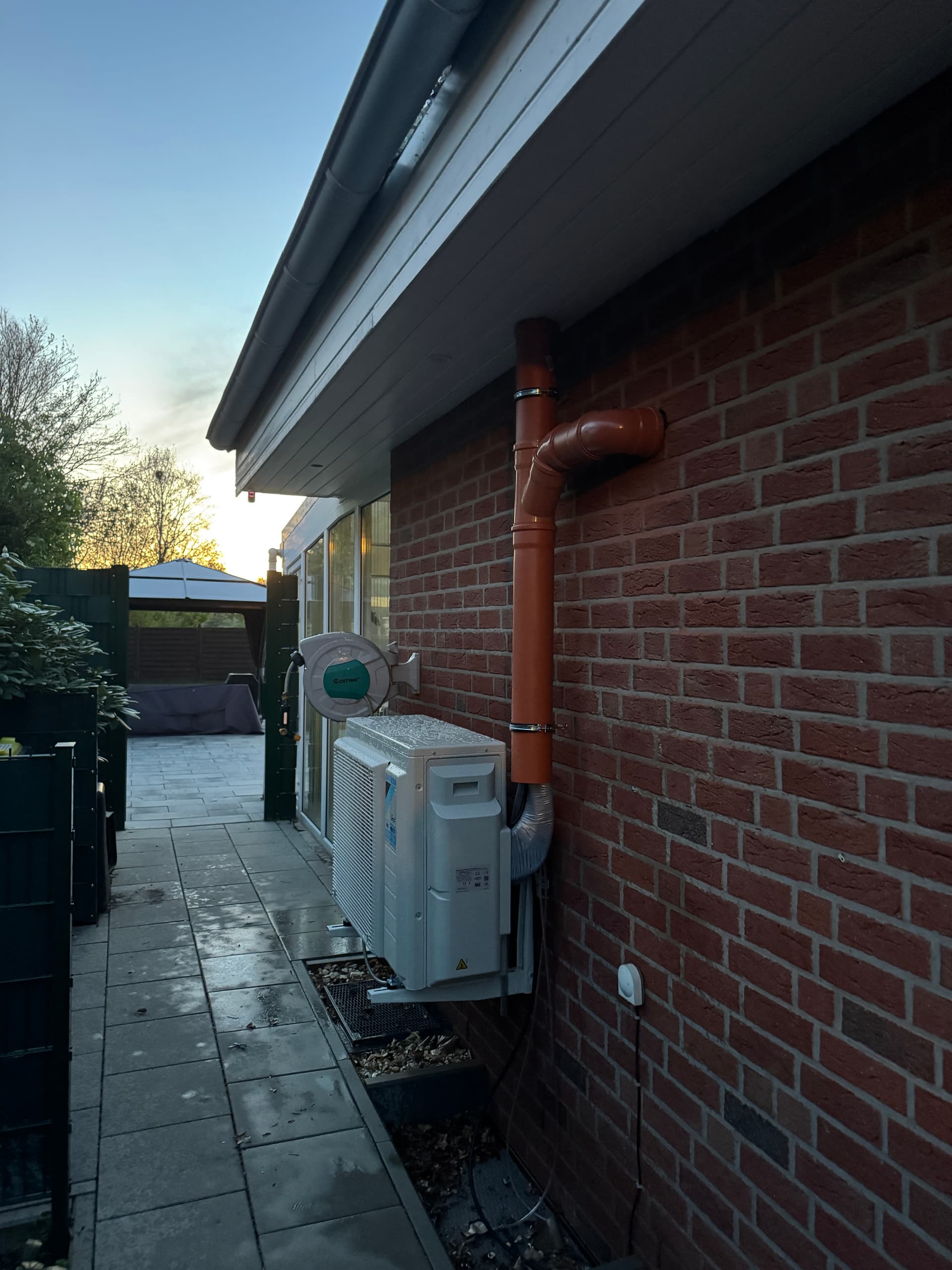

Hi Hase
Bei mir (ich habe zwei mxm80 4 fach split) lagen die Reduzierer dabei. Die Anschlüsse bei meiner Anlage hatten seltsamerweise unterschiedliche Anschlüsse (monteur meinte für größere und kleinere Aussengeräte, keine Ahnung ob das stimmt).
Habe ihm zugeschaut, aber würde das nicht selbst machen. er hat es sehr schön verlegt und man sieht kaum die Kanäle. Dazu musste er aber mehrfach biegen und das traue ich mir nicht zu. Das hat der einfach so gemacht (hat schon tausende Anlagen installiert) und er bog immer nur einmal und es passte. Da bei mir aber einige Ecken und Winkel waren, damit die Kanäle nicht so auftragen ist das komplizierter gewesen. Wie Carolus sagt nicht unter 1 m gehen. Wir haben ein Gerät im Gästezimmer was nur eine Länge von 1,2 m (alle anderen haben 3 bis 4 m) und es ist tatsächlich im Betrieb wie beim Abtauen deutlich lauter (keine ahnung warum kurze Leitung mehr Geräusche macht).

Ich habe schon zwei Anlagen angeschlossen. Die leitungen gehen immer links noch im innengerät nach aussen, also 90 Grad winkel in die wand und dann aussen an der wand wieder 90 Grad . Ich biege das auch einfach per Hand, ohne weitere Hilfsmittel. Das Loch durch die Wand schräge ich aber so gut es geht, um eben nicht die 90 Grad gehen zu müssen. Klar, die Profis sind sehr viel schneller, bei mir dauert das länger, bis die Leitung verlegt ist.
Ich kann auch warten und gucken, was an reduzierungen dabei ist. Macht mir aber nix aus, gescheite Reduzierungen zu kaufen, das macht die Suppe nicht fett.
Ich habe jeweils eine schleife hinter dem Aussengerät gelegt, 2 und 3 m habe ich bei den schon fertigen Anlagen. Wenn irgendwas mit den bördeln net stimmt muss auch bischen Reserve bei der Leitung sein.
Das multigerät werde ich auf nen sockel setzen, kein wandhalterung nutzen. Dann habe ich mehr Platz für die drei Leitungspaare. Dann kommt noch ne Verkleidung um das ganze, ganz wie der Prifi Handwerker. Dann sieht man das gefrickel nicht mehr. :slightly_smiling_face:. Und das Aussengerät ist auch vor direktem Regen geschützt. Vielleicht gibts dann auch bischen weniger Geräuschkulisse. Bestellt ist das, benötigt wird das erst wenn der sommer vorbei ist. Ich kann mir damit Zeit lassen.
