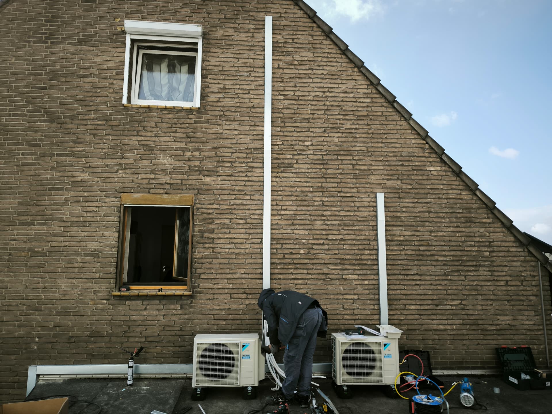

Hallo Zusammen. Ich habe nun auch meine Daikin Siesta 2x Duo Split von Dagimarket bekommen. Alles auf einer Palette ohne Beschädigungen.
Die Anlagen sind installiert worden und ich bin aktuell sehr begeistert von der Lautstärke der Innengeräte und Außengeräte. Im Flüstermodus kaum wahrnehmbar. Außengerät bei voller Leistung auf 1- 2m kaum wahrnehmbar.

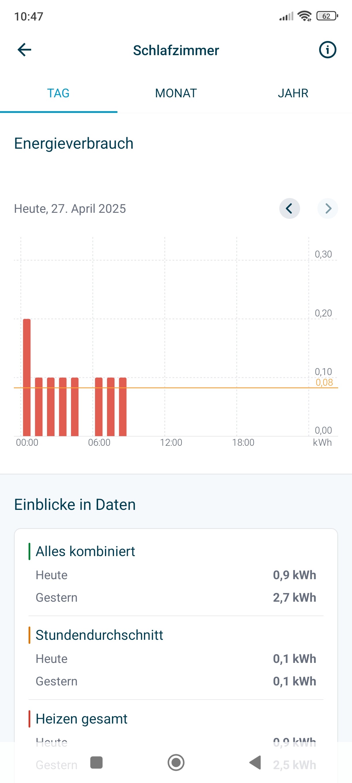

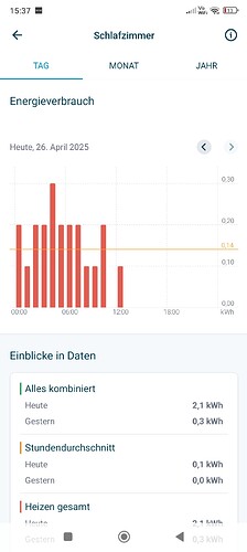

Heute Nacht mal auf Heizbetrieb Stromaufnahme aus der Onecta App abgelesen. Im SZ bis auf 100W runter, Höchstwert war 300W, Mittelwert 150W. Ok nur 7 Grad Außentemperatur, aber ich finde super Werte..

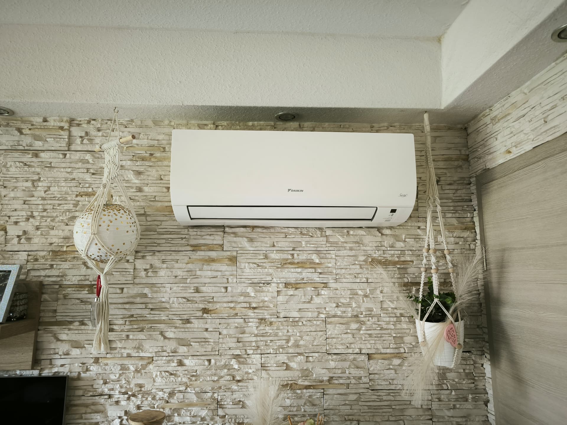

Anbei Foto vom IG WZ und AG kurz vor Inbetriebnahme
Sieht gut aus (das IG passt gut zur Wand) und freut mich, dass du zufrieden bist! :+1:

Guten Morgen..ich bin gerade echt Baff, was den niedrigeren Stromverbrauch angeht...hier ein Auszug aus der App von unserem SZ heute Nacht..wie gesagt, dass SZ ist sehr schlecht gedämmt und ich hatte sonst immer den Heizkörper auf 2,5 Stellung, was wahrscheinlich im Ölverbrauch deutlich höher gewesen wäre.
Der IG Lüfter ist zwischendurch immer kurz angelaufen, dann ca. 1 Minute mittlere Geschwindigkeit ausgeblasen und dann wieder Ruhe. OK, wie gesagt, sind es Nachts gerade mal um die 7 Grad, aber ich denke andere Split Klimas kommen nicht unter 300/400 Watt.
Ich hoffe, die App-Werte stimmen einigermaßen :wink: das sind ja schon Perfera Werte
Bei den aussentemperaturen muss der verbrauch niedrig sein. Wenns 0 Grad und minusgrade hat, aus der Aussenluft nicht viel wärme entzogen werden kann, dann wird auch massiv mehr strom verbraucht.
Ich bin auch mit dem verbrauch meine Anlagen zufrieden. Die recht geringe Leistung der Anlagen hat mein PV-Anlage schon im März übernommen. Durch dieses zusammenspiel ist die einsparung sehr hoch.
Hi, ja der Verbrauch muss bei den Außentemperaturen niedriger sein, wollte nur zeigen , dass es bis 100 Watt runter geht und das können günstige Marken wahrscheinlich nicht. Und dafür, dass ich die Einstiegsklasse von Daikin habe, ist das schon toll.
