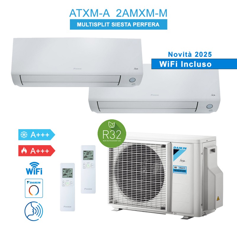

Im DG sollen auch 2 Innengeräte rein, jedoch eher Multisplitanlage, da 6 Außengeräte am Haus dann doch zu viel sind.
Die Wohnung im DG hat ca. 43m². Das Schlafzimmer ca. 10m², das Wohnzimmer ca. 20m².

Ins Auge gefasst habe ich:
Was meint ihr?
Und wie sind nun die Erfahrungen bzgl. Effizienz einer Multisplit im Vergleich zur Monosplit?
Laut Dagimarket hat die Multisplit A+++ beim Heizen, was ich nicht so recht glauben kann.
Bei Eurovent habe ich die Anlage mit 2,0kW gefunden:
Was haltet ihr davon?
Die Perfera Multi mit dem 4kW AG soll ganz gut sein, kann auch schön weit runter modulieren.
Denk aber bei der Dimensionierung daran, dass Multisplits oft einiges an Leistung verlieren, wenn es kalt wird. Bei -15 Grad hat die nur noch 2,09 kW Heizleistung. PDesign liegt bei 3,2 kW, die sollte sie dann bei -10 Grad noch haben.
A+++ hat sie aber nicht, die liegt ja beim SCOP nur bei 4,6, wäre also A++. Vielleicht hat dagimarket da die warme Klimazone ausgewählt.
Wie effizient die Anlage ist, hängt bei Multisplit stark vom Heizverhalten ab. In der Regel erreichen sie die angegebene Effizienz nur, wenn beide IGs laufen.

Hm, dann doch vielleicht 1 x 2,5kW und 1 x 3,5kW bestellen. So wäre ich auf der sicheren Seite, denke ich.
Es wird wohl so sein, dass meist nur ein IG laufen wird. Macht das dann von der Effizienz viel aus?
Die 2er Multi soll wohl mit einem IG noch ganz gut laufen. Genauere Daten fehlen derzeit aber hier im Forum.
Die Innengeräte ändern natürlich nichts an der Leistung des AGs. Überhaupt sind die Geräte von 1,5kW - 3,5kW oft baugleich, müsste man im Detail aber schauen. Sie werden nur etwas anders in Lüfterdrehzahl und Leistung geregelt. Ob du für 20m² 2,5 oder 3,5 kW nimmst, hängt viel am Dämmstandard. Wie unterschiedlich die sich überhaupt verhalten, ist schwer zu sagen.
