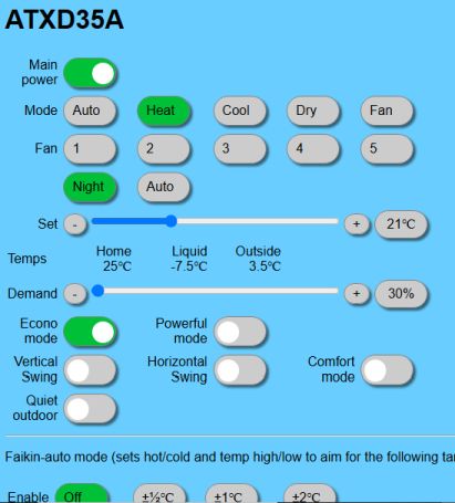

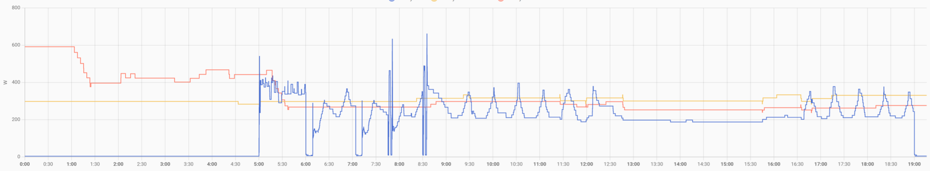

Ich lasse meine ATXD35A gerade mit 30% Bedarf per Faikin-Modul laufen. Draußen sind laut Faikin 3,5°C, die Anlage lief bisher mit 130-200W Aufnahmeleistung, nachdem ich die Solltemperatur von 23°C auf 21C°C heruntergestellt hatte (über den Tag mit PV-Überschuss vorgeheizt).
Und was macht das Gerät?
--> die Anlage startet einen Abtauvorgang, der sinnloser nicht sein könnte. Unglaublich.
Ich bin immer wieder überrascht, WIE schlecht die Abtaufunktion geregelt ist.
Ob es auch mit an der Bedarfseinstellung 30% liegt, dass die Anlage jetzt noch mehr übertreibt als bisher schon? Keine Ahnung. Leistung wurde praktisch keine gefordert.
Wenn dieser Quatsch nicht wäre, dann wäre das die perfekte Anlage.

Um 6Uhr und um 7Uhr zwei Takt pausen bei 5-6C° Außentemperatur, dann 2x abtauen bei Temperatur <4C°.
Sobald die Außentemperatur <4C° ist und wenig Last gefordert ist, wird abgetaut statt Taktpause. Mir kommt es auch so vor, dass die bei niedrigen Außentemperaturen nicht weit genug runtermodulieren kann (Raum 17m², offene Türe) und somit den Raum kurz überheizt und dann abtaut, da ja der Raum warm genug ist bzw. es keine normale Taktpause gibt.

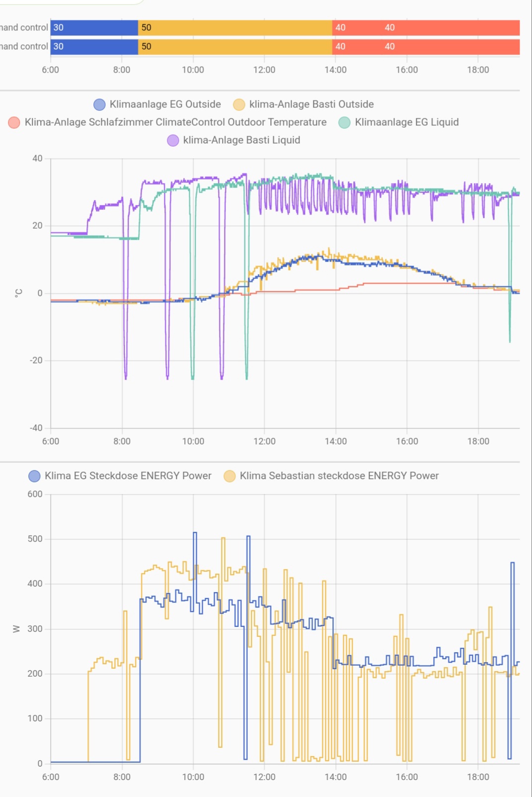

Zum Vergleich die zwei ATXD35
Hast Du die Anlage mal ohne Begrenzung laufen lassen?
Alles längst probiert, ändert nichts.
Aber letztens kam der Verdacht auf, dass es durch die Begrenzungen noch schlimmer wird. Das sah gestern bei mir auch kurz so aus.

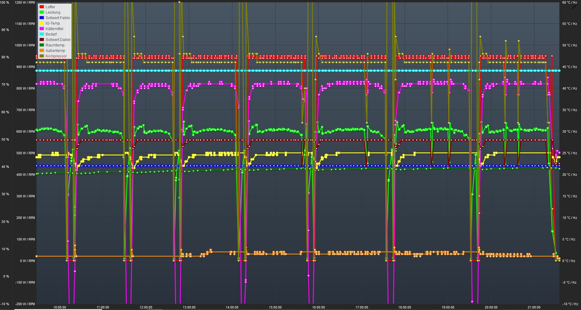

Schön für die Betrachtung empfinde ich auch die Leistung der Anlage in die 2te Reihe zu stellen und sich die Kompressorfrequenz anzugucken. Das "beruhigt" die Betrachtung und gibt eher aus meiner Sicht zu verstehen, was die Anlage gerade macht/vor hat.
Für ATXD35A sehe aktuell bei mir niedrigste konstante Werte von 12Hz für den Kompressor was grob 135W aktuell sind und sehe Laufzeiten im Bereich 30 Minuten, was ich legitim für gewollte und fähig eingeschwungene Zustände halte.

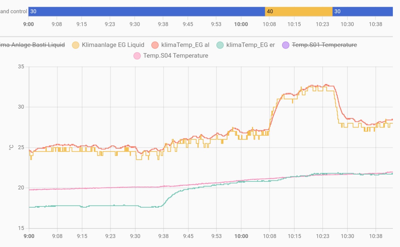

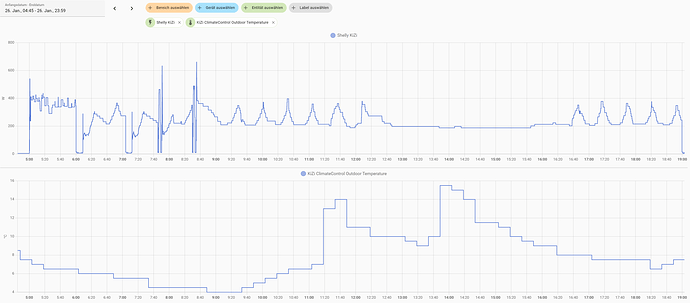

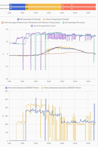

Eine aktuelle auswertung. Aussentemperatur 8 Grad.
Bis 9.38 habe ich gelüftet.
Der ble temperatursensor ist 5m vom innengerät entfernt. Erstaunlich ist, dass die einlasstemperatur und die temperatur des ble temperatursensors gleich sind.
Im raum heizt noch der specksteinofen mit, der ist in der mitte vom ble temperatursensor zum innengerät.
Bei demand 30 liegt die leistung bei 130 W (= 27 grad zum heizen) , bei demand 40 liegt die leistung bei 220 W ( = 32 Grad zum heizen)

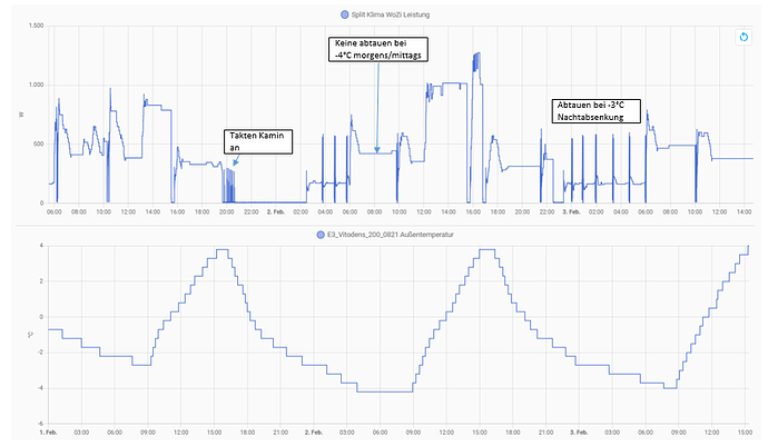

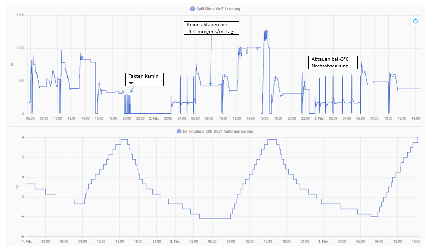

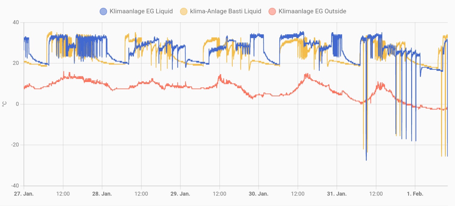

Der wochenverlauf. Bis gestern hatten wir gut plus aussentemperaturen. Die split klimas liefen mit wenig leistung, keine abtauvorgänge. Heute -2 Grad aussentemperatur.
Solte es mal zu nen sehr kalten winter kommen, werde ich meine öl zentralheizung anschmeissen. Die paar tage mit gerade mal -2 Grad sind nicht wirklich ein "klalter winter"

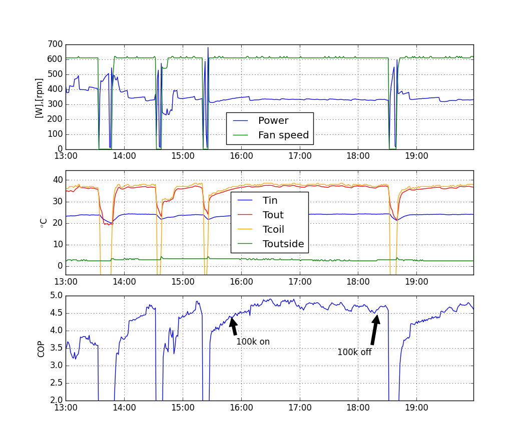

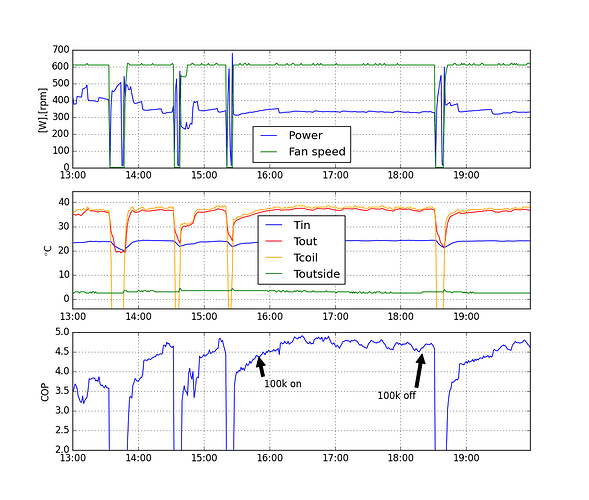

Jetzt habe ich probiert einen 100k Widerstand parallel zum Thermistor des Wärmetauschers zu schalten. Damit lässt sich das Abtauen komplett abstellen.
Um 15:50 habe ich den Widerstand dazugeschaltet. Die Anlage lief dann 3h durch, bis ich um 18:20 den Widerstand entfernt habe. Etwa 10 min später wurde abgetaut, was auch wirklich notwendig war.
Ich habe sonst keine negativen Effekte feststellen können. Der berechnete COP Wert blieb konstant. Da es fast 30min dauert bis der COP das Maximum erreicht, gibt es einen großen Effizienzgewinn wenn die Anlage durchlaufen kann.

@wp_dave Wieviel Grad Anhebung entsprechen dem 100k Widerstand etwa? Und nebenher: Hast du deine Anlage repariert bekommen?
Der NTC hat 64k bei +1°C. Das passt zu einem 20k NTC:
Mit 100k parallel haben wir 39k, was +11°C entspricht.
-7°C --> +6°C
-10°C --> +5C
Ich habe vor, die Spannung mit einem Microcontroller aufzuzeichnen. Dann kann man auch die Temperatur mit einem DAC/PWM Ausgang genau steuern. Ab und zu kann man für einige Millisekunden die tatsächliche Temperatur messen um den Zustand zu bewerten.

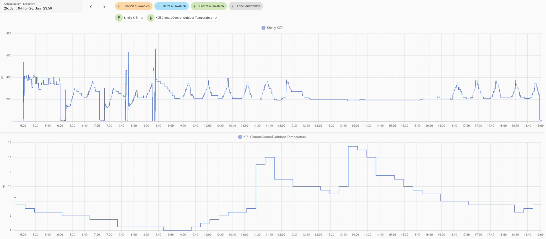

Also ich bin weiterhin zufrieden mit der ATXD und kann die „unnötigen“ Abtauvorgänge fast gar nicht beobachten. Das kann allerdings auch damit zusammenhängen, dass ich das Gerät nur Unterstützung der Gasheizung in im Wohnzimmer (offen zum Flur + Kellerabgang) einsetze und die Anlage nie sehr weit runterregeln muss.
Ich bin mir aber ziemlich sicher, dass die Abtauzyklen nicht nur abhängig von der Außentemperatur getriggert werde. In den letzten Tagen hatten wir zwischen -4°C und +4°C Außentemperatur. Die Abtauzyklen waren vollkommen okay. (siehe Bild). Meine Außeneinheit steht Richtung Süd/Westen und bekommt gut Sonne ab (die geplottete Außentemperatur ist die Nordseite im Schatten)

Ich beobachte bei mir auch nichts worüber ich mich beschweren kann und beobachte aber nahezu eine lineare Abhängigkeit der Außentemperatur beginnend ab +2/3° zur Häufigkeit der Abtauzyklen.
Im Unterschied zu manch anderen hier sind die Außentemperaturen auch eher mild bei mir.
Desweiteren vermute ich eine Abhängigkeit zur Eventbasierend Triggerung
solcher Vorgänge. Heißt im Klartext ich fummel da nicht dauernd dran rum. Meine Anlage startet Morgens nach gewissen Rahmenparametern und die werden nicht verändert. Das wird hier Teils anders berichtet und jede Eingabe mit der Fernbedienung ist für mich eine Triggerung, dass die Regelung prüft ob man nicht besser mal Abtauen könnte.
Aber ich setze meine Anlage auch zur Komfortheizung und Unterstützung der Zentralheizung ein. Heißt diese läuft auf quasie Nachtabsenkungsniveau durch und ich heize mit der Klima den Wohnbereich auf Wohlfühltemperatur.
Daher interessiert mich Deine Äußerung besonders, weil es schon 2 gleiche Faktoren sind. Zufall oder woran liegt es dass auch wir 2 eigentlich kein Problem mit dem Abtauen haben?

Wir hatten gestern interessantes Wetter: -5 Grad, aber trocken. Die ATXF25E lief 6 Stunden durch und taute nicht einmal ab. Klar, war ja auch nicht verreift bei dem trockenen Wetter. Zeigt vielmehr, dass die keine unnützen Abtauzyklen macht, wo die Anlage nur auf die Außentemperatur schauen würde.
Das wäre auch bei der ATXD mal interessant, wenn es trockenes kaltes Wetter hat, wie die sich da verhält.
bei uns ist jetzt auch -3 bis 0 Grad tagsüber. Ohne Sonne. Das ist übel. Hohe Luftfeuchtigkeit. Die Klimaanlagen tauen jetzt wieder ab. Demand habe ich 45 Prozent eingestellt, es wird jetzt auch mehr Strom verbraucht. Aber nicht krass viel mehr als bei +10 Grad tagsüber.Ich kann damit leben. Die Abtauvorgänge wirken sich auf den Verbrauch nicht gross aus. Ich muss die Leistung höher stellen, das kostet mehr. Der niedrigere cop Faktor muss ausgeglichen werden, wenn man gleichbleibende Wärme vom Innengerät haben will.

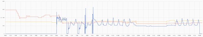

Ich hatte ja oben den Verlauf angehangen.
Die Anlage Taut nachts ab tagsüber dann aber fast keine Abtauvorgänge. Wir haben hier sehr sonniges aber kaltes Wetter. Morgens ist am Auto immer intensiver kratzen angesagt. Da kann ich mir schon vorstellen dass der Verdampfer nachts einfriert.
Im Gegensatz zu dir ist meine Anlage schon eher hoch belastet (tagsüber 500W, im Screenshot hatte ich extra mal hochgedreht auf 1000W- beides mal keine Abtauvorgänge). Ich habe keine Leistungsbegrenzung wie ecoon an. Ich will ja gerade dass die Anlage viel leistet und die Heizung weniger.
Das einzige was ich mir erklären kann ist dass bei Leuten wo die Anlage unten abregelt (zB kleiner Raum oder Holzofen parallel im Betrieb) das Prinzip ist dass zu viel Wärme vorhanden ist. Diese überschüssige Wärme wird dann aus dem Raum über den Abtauvorgang abgeführt und für das erwärmen des Wärmetauschers genutzt. So könnte man versuchen die enteisung präventiv zu verhindern. Das passiert bei mir aber wegen großer Raum und Keller nie.
