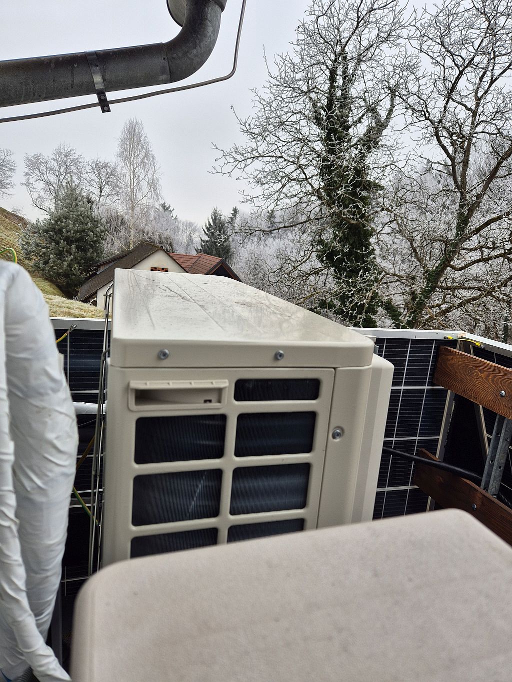

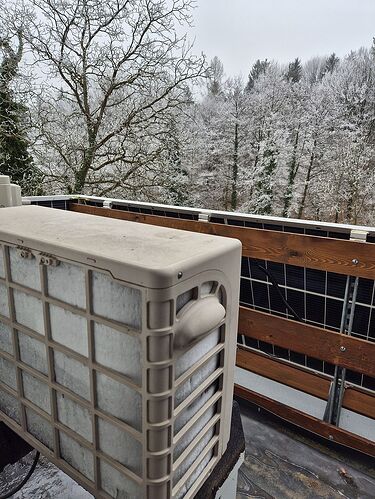

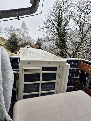

Ich bin mit meiner ATXM25 zufrieden, macht nur wenige Abtauzyklen gegenüber der Samsnung Windfree35 und ist schön leise. Die Samsung werde ich demnächst wohl entsorgen und gegen eine ATXM tauschen, den die macht gefühlt jede Std. bei diesen Wetter ( -3°) einen Abtauzyklus.
Schon interessant, dass es zwischen der ATXM und ATXD so große Unterschiede bzgl. des Abtauens gibt. :thinking:
Meine ATXDs machen mir da eigentlich einen guten Eindruck. Die tauen bei den aktuellen Temperaturen (um 0°) durchaus häufig ab, aber da setzt sich eben auch gut Eis an.
Ich wollte mir Mal eine Kamera hinter ein AG setzen und die Abbauvorgänge über einen längeren Zeitraum aufzeichnen.
Das ist bei mir auch so, bei 0 grad vereist es mehr, es wird öfter abgetaut. Zeigt aber doch auch, dass die daikin regelung nicht so mies sein kann, wie manche das schreiben. Sonst würde sich bei änderung der aussentemperaturen das abtauverhalten nicht anpassen. Meine Anlagen laufen bei 0 Grad mit 250 W und 350 W. Das geht ok so.
Vielleicht mach ich mir mal de meldung aufs smartphone, wenn liquid unter -10 Grad geht. Um zu gucken, ob das Aussengerät wirkliich vereist ist.
Das sollte aber so sein. Wenn energie von der aussenluft abgezogen wird, um innen warm zu bekommen, dann friert das aussengerät bei 0 grad Aussentemperatur schneller ein, oder ? Daikin hat viel erfahrung, macht das gut. Wir sollten nicht aus jedem "abtauen" (beispiel) eine eigene wissenschsft machen.
Die Anlagen effizient einstellen ist eine sache, die physik austricksen wird nicht funktionieren.

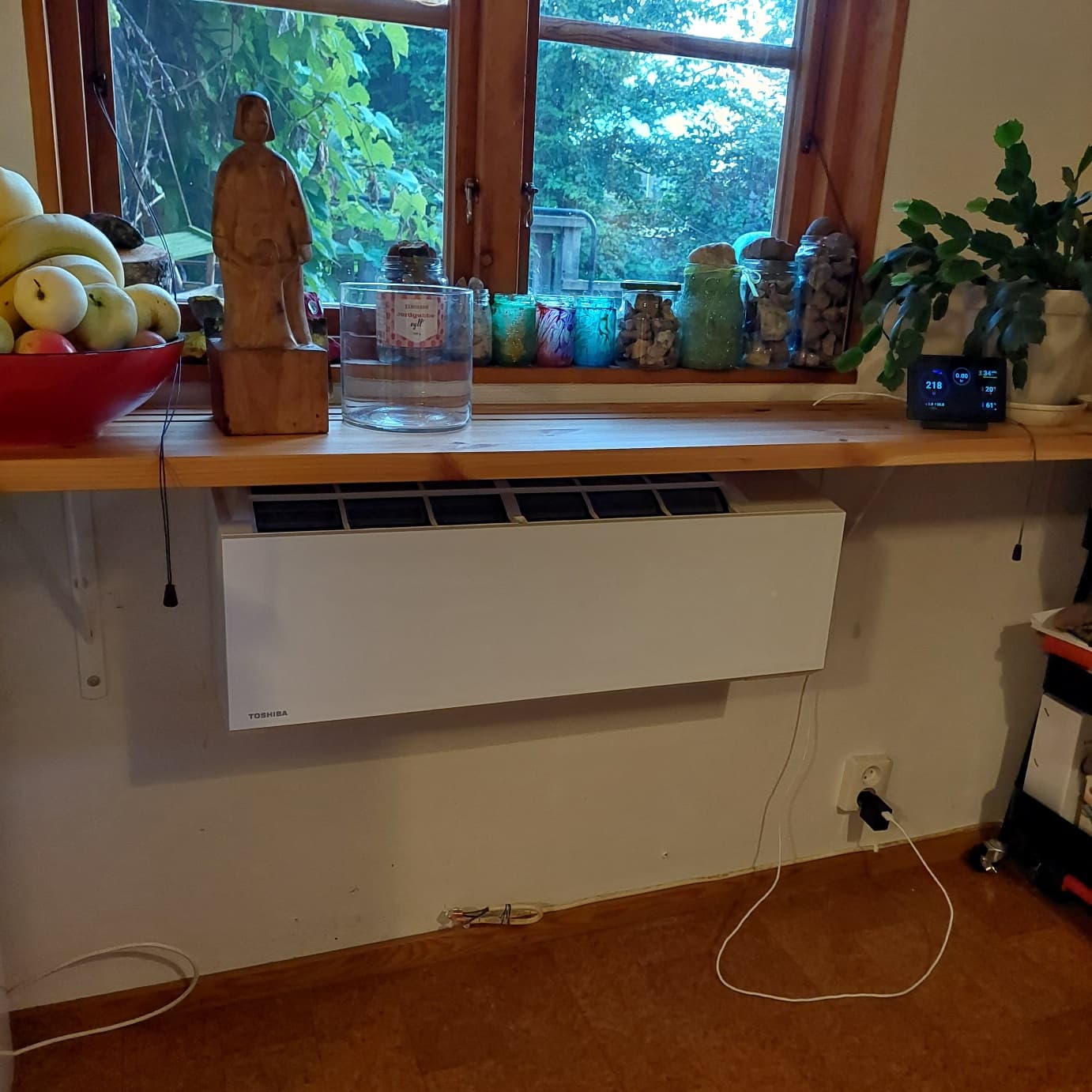

Ich habe in Italien Truhen-Geräte von z.B. Haier und Toshiba gesehen.
Ich persönlich sehe aber keinen Vorteil im Vergleich zum Wandgerät.
Wenn man ein Wandgerät mit geringer Einbautiefe auswählt, unterscheidet es sich nur unwesentlich von einer Truhe. Dann ist natürlich die Truhe höher.
Das kann natürlich optisch ein Vorteil sein, da es der allgemein für eine Heizung bekannten Bauform entspricht.
Man kann ohne Bedenken ein Wandgerät z.b. unter ein Fensterbrett montieren.
@win hatte ja die Problematik von Kindern und ggf Haustieren angesprochen. Wenn die Kinder aus dem Gröbsten raus sind und der Hund Modell klein ist, sollte es aber Ok sein.

Wenn die Anlage aber eine grössere Fläche beheizen soll, dann ist das Wandgerät oben montiert aus meiner Sicht die bessere Wahl.
Ich habe das auch so, mein innengerät sitzt direkt unterhalb eines fensters. Das geht sehr gut. Die fenster wirken auch net als "offener kühlschrank", nur weil kein heizkörper drunter ist. Unter dem fenster wo jetzt dass klima innengerät ist, war nie ein heizkörper. Das mit dem "wärmeschild" kann ich so nicht bestätigen. Ich hab jahrelang nix negatives bemerkt, dass an dem fenster kein heizkörper war, der also kein "Wärmeschild" aufbauen hätte können. Das ist ein älteres doppelt verglast fenster, also nicht das beste in sachen wärmedämmung.
Ich hab auch darüber nachgedacht, das innengerät zu verkleiden. Da es aber nicht unangenehm gross ist, werde ich das so lassen.
Das verkleiden des innengerätes könnte einen nachteil bringen, da sich dort die Wärme staut. Wer auf den temperaturfühler des innengerätes angewiesen ist, könnte die zieltemperatur höher einstellen müssen. Wer faikin modul mit ble temperatursensor hat ist auf den Temperaturfühler des innengerätes nicht angewiesen.
Die Daikin Siesta Innengeräte (ATXD) habe ja den Luftauslass an der Unterseite.
Wenn das Innengeräte nun unter dem Fenster montiert ist, dann wird im Heizbetrieb die Luft in Bodennähe ausgeblasen. Also genau dort, wo es sinnvoll ist.
Ganz anders sieht es im Kühlbetrieb aus, denn dann soll die Luft nach oben ausgeblasen werden, und dann ist dieser Montageort suboptimal.
Warum ?
Weil dann die luft an der decke nicht durchkühlt wird ?
Ich kann auch beim kühlen eine zieltemperatur = wohlfühltemperatur einstellen. Wenns direkt unter der decke 2 Grad wärmer ist wird mich das nicht stören. Ich fliege nicht so oft direkt unter der decke rum. Ich sitz eher unten auf der couch.
Ich lass das innengerät, das unter dem fenster montiert ist, im sommer aus. Weil ich im OG das EG mit kühle. Haben wir letzten sommer schon gemacht. Das EG war zeitweise zu kalt, ich musste im OG die kühlung reduzieren.
Weil warme Luft bekanntlich nach oben steigt, und umgekehrt kalte Luft nach unten fällt.
Durch den Lüfter im Innengerät kommt es zur Zirkulation und Durchmischung der Luft im Raum.
Aber vom physikalischen Prinzip hast Du natürlich recht. Glaube aber nicht, dass es in der Praxis in den nördlichen Breiten wirklich einen großen Unterschied macht. Einen kleinen sicherlich.
Ich hätte das innengerät auch unter die decke montieren können. Das wollten wir nicht, man guckt dann immer das ding an. Weiter sind an der wand bilder aufgehangen, das innengerät hätte die ganze Atmosphäre des raumes geändert. Unter dem Fenster fällt das nicht auf. Das funktioniert auch viel besser als gedacht. Die luft wird unter der couch durch geblasen, wir haben jetzt schön warme füsse. Das ist sogar ein guter pluspunkt. Ich schreibe das, weil hier im diy forum viele neue wege gehen. Andere profitieren von den erfahrungen. Nur weil schon immer das innengerät unter die decke installiert wird, muss dies nicht für den einen oder anderen auch die beste möglichkeit sein. Bei mir ist das innengerät unter dem fenster viel besser aufgehoben.
Wir haben einen hund, es gibt hundehaare auf boden, couch . . . . Das ist aber auch kein problem, der luftzug des innengerätes ist so schwach, dass nix hoch gewirbelt wird. Ich will keinen überzeugen oder hier leute missionieren. Ich zeige ne alternative auf, muss man nicht mach, kann man aber machen. Es funktioniert sehr gut.
