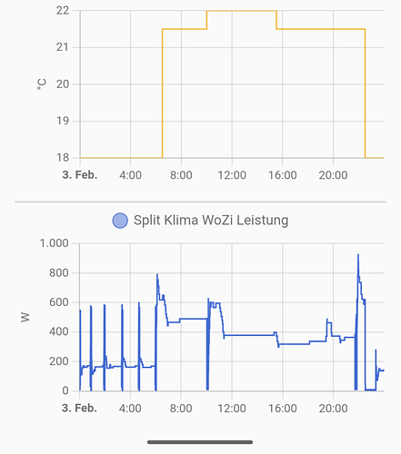

Das ist interessant. Hier als Referenz meine Strategie:
22.30 Nachtabsenkung T_Soll: 18.5 C
06.00 Heizen T_Soll: 21.5 C
09.30 Boosten mit PV Strom T_Soll: 22 C
15.30 Heizen T_Soll: 21.5 C
Gesteuert über die Onecta App. Kein Econo. Kein Bedarfssteuerung. Kein Faikin. Mich stört es nicht dass auch Strom aus dem Netz dabei sein kann. Ab einem COP von 3 ist es ja auch günstiger als Gas. Habe 25 kWp PV und 20 kWh Akku. Da komme ich nach einem sonnigen Tag durch die Nacht.
Mir ist aufgefallen dass die Anlagen öfters einen Abtauzyklus macht wenn der T_Soll erhöht wird (morgen poste ich einen Screenshot). Verstehe ich es richtig dass die Faikin den Wert für T_Soll kontinuierlich anpasst?
Hier der Verlauf. Siehe den Abtauvorgang um 10 Uhr. Der Sollwert wird von 21.5 C auf 22 C erhöht.
Das entspricht meinem Verständnis was ich mit Eventgetriggert meinte. Viele Automatisierungssysteme funktionieren heute nicht über zyklische Dauerabarbeitungsschleifen, sondern aggieren Eventgetriggert. Überwache x und wenn y passiert mache z. Das spart letzlich Ressourcen in der CPU. So betrachte ich das auch bei den Klimas. Man gibt der Anlage einen neuen Impuls indem man irgendwas verändert zB die Solltemperatur und die Anlage überprüft dadurch sämtliche Abhängigkeiten. Darunter dann auch eine Logik zum Abtauen die sonst ggf noch leicht länger nicht hätte zugeschlagen. Aber das ist reine Spekulation von mir.

Hier die "Sprungantwort" der Anlage bei Sollwert Verstellung von 21.5 C auf 22C heute morgen.
Kurz danach geht die Anlage kurz aus. Ob es ein Abtauvorgang war kann ich nicht sagen , da ich nicht vor Ort war. Ich sehe das Verhalten aber oft genau um die Uhrzeit.
Das zeigt mir dass es nicht so optimal ist den Sollwert oft zu verstellen. Kann das Verhalten jemand mit der ATXD reproduzieren?
