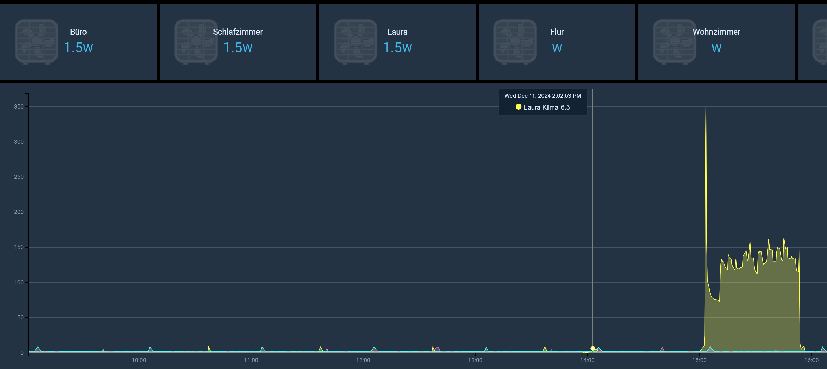

Ich habe mir günstig diese WLAN-Steckdose bei Amazon gekauft. Damit kann ich die Momentanwerte ablesen und vor allem den Energieverbrauch tracken:
Ich habe smarte steckdosen bestellt, will die vor die split klimaanlagen schalten. Die kwh werte sind die werte, die die split klimaanlagen selbst ausgeben.
Das wird so sein, dass die Anlagen nicht runter takten, weil sie das brauchen. Eine der Anlagen läuft über faikin automatik. Da sehe ich bei "comp" und "liquid" schwankungen. Die andere Anlage läuft schnurgerade durch. Das haus ist aus den 90er jahren mit 30cm ziegelstein (dann noch bischen putz aber keine weitere Dämmung)
Die kannst du vergessen, sind teils 40% daneben. Ist bei den meisten Herstellern so, warum auch immer die das nicht vernünftig hinbekommen (wollen).

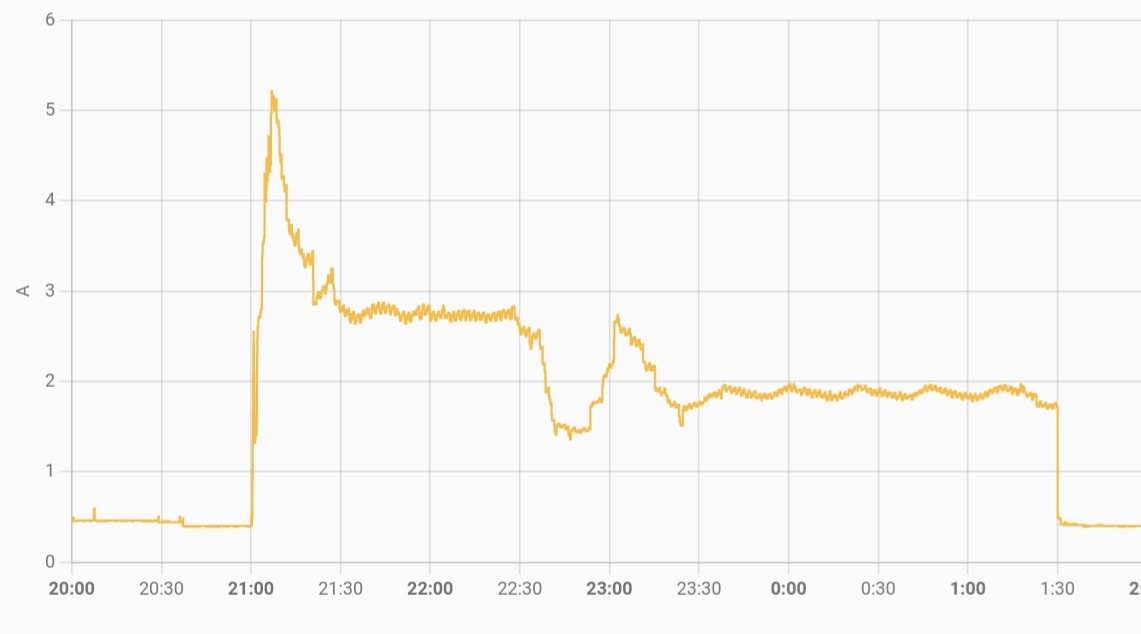

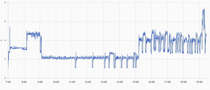

Na ja, ich habe die stromwerte der phasen. Über die kann ich das auch gut überschlagen. Die perfera im schlafzimmer:
Und die anderen zwei. Die eine mit faikin automatik läuft von 7.00 bis 21.00. Die andere habe ich heute morgen kurz laufen lassen und dann nach 15.00 eingeschaltet.
Bei der blauen phase gibt es 1 A Grundlast, das von anderen verbrauchern stammt. Sieht man auf dem bild nicht, das habe ich abgeschnitten. Die 1 A muss man natürlich abziehen. Das kommt also auch über die rechnung Spannung x Strom hin.

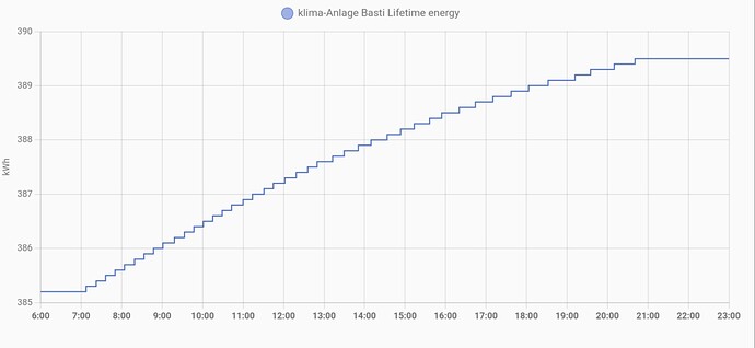

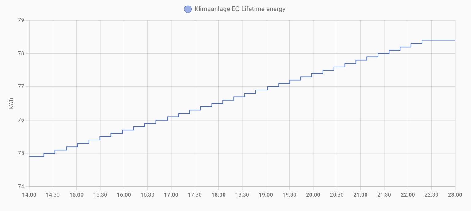

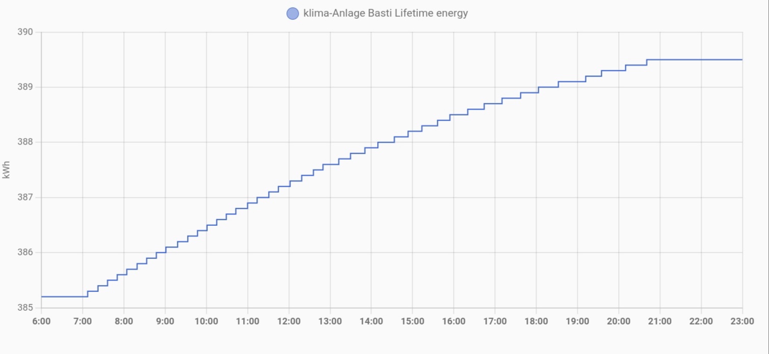

Bei mir bis jetzt gar nicht so weit auseinander: 1. Anlage: Daikin 25,3 kWh Steckdose 24,34 kWh
2. Anlage: Daikin 42,4 kWh Steckdose 41,45 kWh
