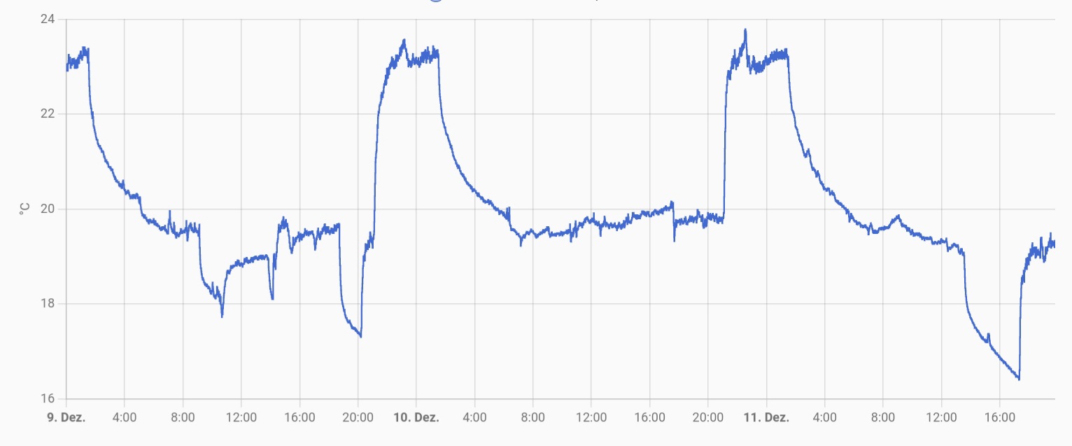

Ich habe aktuell so 10 kwh stromverbrauch pro tag über die split klimas. Jetzt bei plus graden aussentemperatur. wenn es dauerhaft ins minus geht, werde ich die zentrale ölheizung nutzen. Ich werde nächstes jahr auch noch solarpanel, extra für den heizbetrieb, machen. Obwohl die solarpanel aktuell nicht mal den normalen strombedarf decken. Hilft in der übergangszeit.
Die zimmer kühlen nicht arg aus. Im schlafzimmer läuft 24h ein kleiner wärmerückgewinnungslüfter.
Zumindest im schlafzimmer (relativ klein) müssten sich auch bei mir eure niedrigen werte einstellen. Gut, das ganze ist von raumgrösse, aussentemperatur usw. abhängig. Ich kann mir aber nicht vorstellen, wie so grosse Anlagen unter 200 W laufen sollen. Ausser, der raum wäre total klein, so dass längere zeit nicht nachgeheizt werden muss.

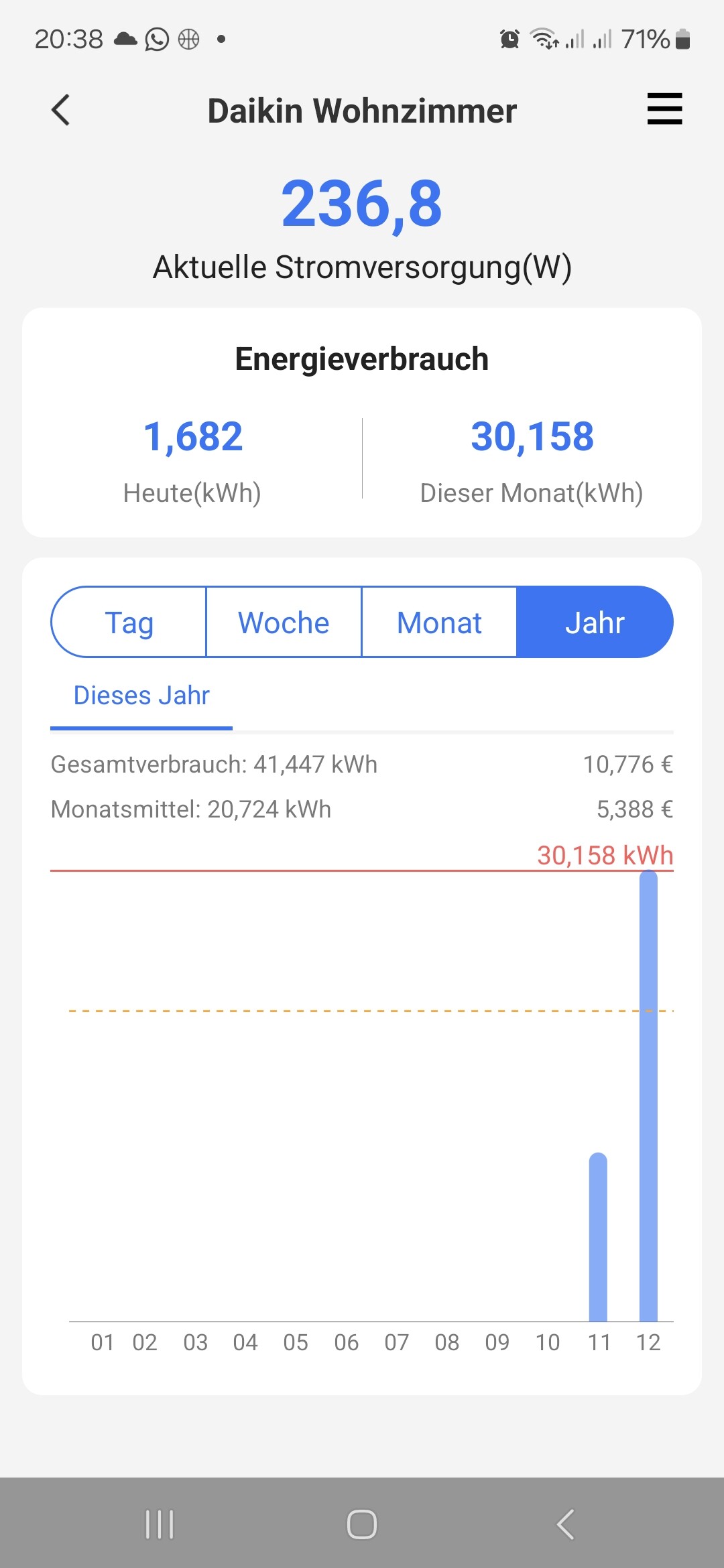

Bei mir läuft die Anlage im Wohnzimmer gerade mit 230 - 260 W. Außentemperatur laut Außengerät 1 °C. Raumtemperatur 22°C (laut App 23°).
Einstellungen: 20°, Econo EIN, Bedarfssteuerung 55%.
Komischerweise verbraucht die kleinere Anlage (2,5kW) im kleinem Zimmer (12m²) meist mehr nach dem Aufheizen.
Das ist auf jeden fall sehr viel niedriger als meine Anlagen. Beneidenswert. Wobei meine Anlagen ziemlich gleich liegen. Ich mach mich nicht verrückt, bin gespannt wie das nächstes frühjahr aussieht, wie die gesamte heizsaison gelaufen ist
