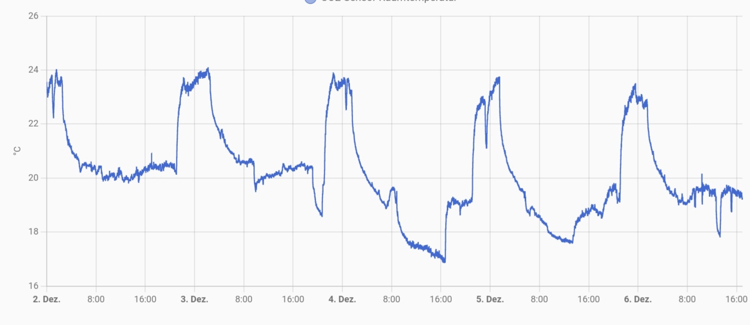

Ich bin mit den drei split klimaanlagen auch zufrieden. Die Geräte sind nicht laut, der luftstrom ist ok und stört nicht. Meine split klimas brauchen aber 400 bis 650 W pro Stunde, bei Aussentemperaturen über 0 Grad. Bischen weniger hätte es schon sein dürfen. Bei so einem verbrauch hilft es natürlich enorm, die geräte wirklich nur bei bedarf einzuschalten. Im schlafzimmer läuft die Anlage nur ein paar stunden.
Der temperatursensor ist weit von der klima entfernt, zudem läuft im raum über 24 stunden ein südwind wärmerückgewinnungslüfter. Man sieht auch, dass der raum nicht über die massen auskühlt. Und dass in sehr kurzer zeit die raumtemperatur hoch gesetzt wird. Kostet 1 euro strom am tag bzw. Nacht.
Für das schlafzimmer geht es so gut, aber wenn ich die investitionskosten dafür sehe, ist das nicht wirtschaftlich, das amotisiert sich nie.

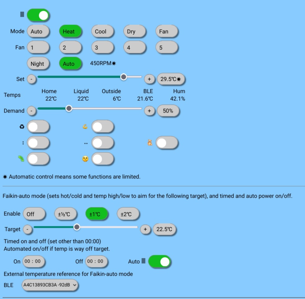

Ich hab im faikin modul die automatik aktiviert, einen bluetooth temperatursensor direkt in das faikin modul eingebunden (der sensor kostet bei aliexpress 5 euro)
Eigentlich schalte ich mit home assis5ant die split klimaanlage um 22.00 uhr aus, um 6.00 wieder ein. Das hat auch die ganze zeit funktioniert, wird jetzt aber von der Faikin automatik ausgehebelt. Ich muss mal die uhrzeit in der faukin automatik ausprobieren. Das macht 2,5 kwh aus, also 80 cent pro nacht.
Unten bei On/Off deine Zeiten einstellen?
Ja, das probier ich aus. Ich hab das auch neu, muss auch erst mal schlau werden mit dem, was man einstellen kann.
