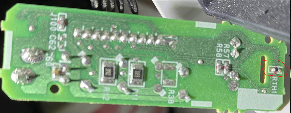

Weiß jemand wo genau der Temperatursensor sitzt bei den Siesta Innengeräten?
@mitsch06 ich würde ihn vorne vermuten wo auch der durchlässige Teil für die Fernbedienung ist. Dort sind auch kleine Schlitze, vermutlich für den Luftaustausch. Also dort wo bei der ATXD auch der On/Off-taster ist.
Wenn es wirklich ein paar Tage lang -5 Grad waren hat es nicht mehr gereicht, vor allem wenn die Anlage häufig abtauen musste wenn die Luftfeuchtigkeit hoch war. Deswegen wollte ich nach einem anderen Gerät schauen, das besser heizen kann. Aber vielen Dank für deine Tipps, ich schau mal bei Eurovent was ich sonst noch nehmen könnte :slight_smile:
Bei meiner ATXF sitzt er auf der kleinen Platine, wo die LED und der IR-Sensor sitzt. Ist leider ein aufgelöteter SMD-NTC, also nicht so einfach über Kabel und Steckverbinder angeschlossen. Ich würde den original im Gerät belassen und nur den Leiterzug dahin durchtrennen, Kabel anlöten und dann einen neuen externen NTC anschließen. So lässt sich das auch zurückbauen, ohne das man den Original-NTC bei Lötversuchen zerstört.

Danke Win, gefunden. Ja bei der atxf50 ist es auch auf dieser kleinen Platine, der markierte Chip ist der Temperatursensor.

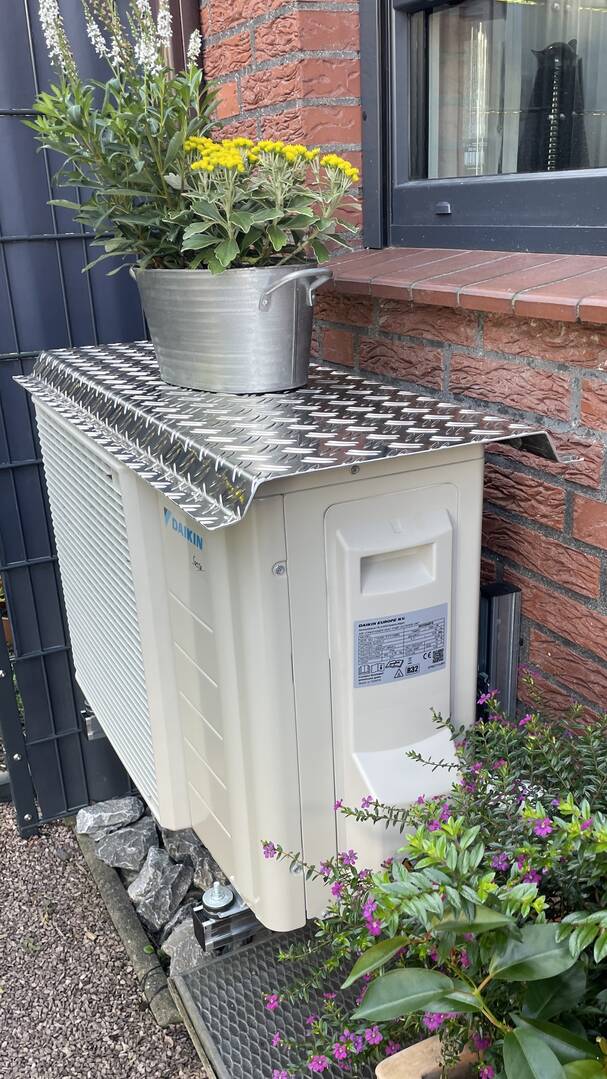

Ist von EBay - eigentlich ein Kabelübergang, aber passt perfekt - 6x Gummifüsse drunter und Anlage ist geschützt Masse: 30x30x300x30x30
