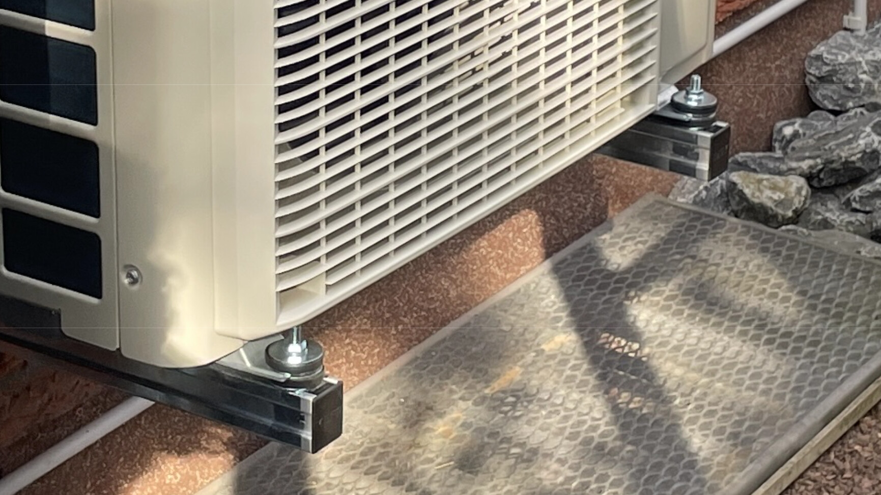

Ich habe hier alles ans Mauerwerk gehangen, allerdings sind die Mauern zwei bis dreischalig ausgeführt. Geräuschübertragung gibt es keine, ich habe sogar weiche Puffer wieder abgebaut, da die Anlagen zu labil wurden. Alternativ kannst du natürlich die Konsolen kreuzweise stabilisieren.
Letztlich kennt keiner dein Mauerwerk, aber ich würde die oberhalb Spritzwasser an Konsolen an die Wand hängen.

die AG sind doch eher 35-40cm tief. Dann 10-15cm Wandabstand.
Warum willst du 80-100cm lange Ausleger montieren?
Habe meine 480er sogar auf 400 mm gekürzt
stimmt, das geht auch noch.
Hast du genau die Müpro und auch deren Dämpfer eingesetzt?
Es gibt die ja leider nicht ohne Dämpfer zu kaufen. Wenn sie ok wären, könnte man sie auch einsetzen. Wenn nicht, ist leider rausgeworfenes Geld.
@thaistatos Dämpfer sind Top, besser wie gekaufte (15€) . Bestehen aus 2 Gummis, die zusammen gedrückt werden- TOP und super stabil.
Die Entkopplungseigenschaften sind aber sehr schlecht. Kann man nur nehmen, wo Entkopplung nicht kritisch ist.
Ist aber kein Problem, einfach auszuprobieren und ggf. zu wechseln.
Ein großer Vorteil dieses Dämpfungssystems sind die Durchgangsschrauben. Da kann also nie ein Dämpfer abreißen. Gerade bei Montage in der Höhe schafft das mehr Sicherheit.
@win Welche wären denn empfehlenswert? Idealerweise dämpfen und entkoppeln sie bestmöglich.
Wir hatten hier zuerst stärkere Einkopplungen. Mit neuen Puffern in 40x40mm Shore-Härte 45 hat es dann gut funktioniert. Lieferant war https://www.gummipuffer-wagner.de/
Allerdings braucht es je nach Situation evtl. eine Querstrebe, damit die Konsole stabil genug gegen seitliche Kräfte ist.
Das habe ich bei einer meiner Anlagen auch noch vor. Ich frage mich allerdings noch wie ich am besten die Puffer tauschen kann, ohne das Außengerät zu sehr zu bewegen und ggf. die Bördelverbindung in Mitleidenschaft ziehe. Die Auflagen der des AG sind leider ringförmig, ich kann also die alten Gummipuffer nicht einfach nach vorne wegziehen und tauschen, ich müsste wahrscheinlich jeweils einen Arm der Halterung nach unten verschieben um daran zu kommen.
Habt ihr das Außengerät irgendwie unterbaut für den Tauschprozess?
Musste das in 6m Höhe auf der Leiter machen, insofern hatte ich mir da auch erstmal Gedanken gemacht, wie das leicht geht. Hab dann mit aufblasbaren Montagekissen gearbeitet, das ging super. Evtl. muss man noch was zwischenlegen.
