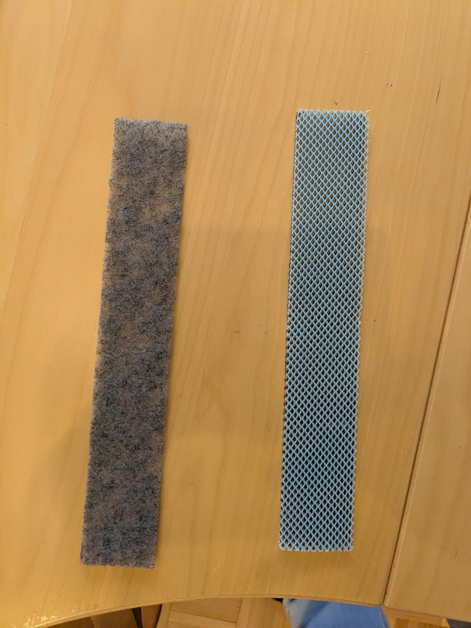

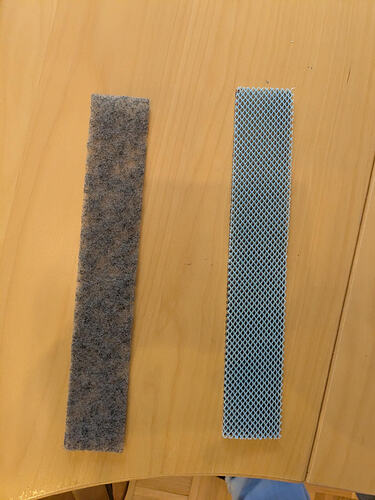

Ich hatte nur einen (mit einer blauen und einer schwarze Seite?) und ein "Filtervlies in schwarz"

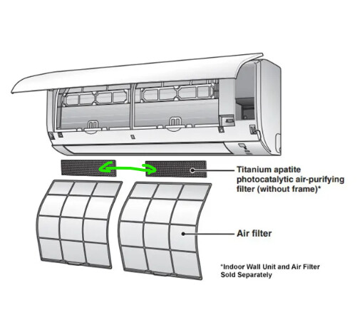

Diese kleinen Zusatzfilter sind glaube ich mehr dazu erfunden, um Geld in die Kasse des Herstellers zu spülen. Braucht man normal nicht.
Ich hab mal gehört, dass der Kohlefilter durchaus ein paar Gerüche aus der Luft holen kann, aber auch da ist Preis-Leistung eher ungünstig und wer braucht das schon.
Ich hab sie schon deshalb rausgelassen, um den Wirkungsgrad zu verbessern. Ist ja nur zusätzlich Luftwiderstand.
Danke, dann hab ich die wohl wirklich entsorgt.
