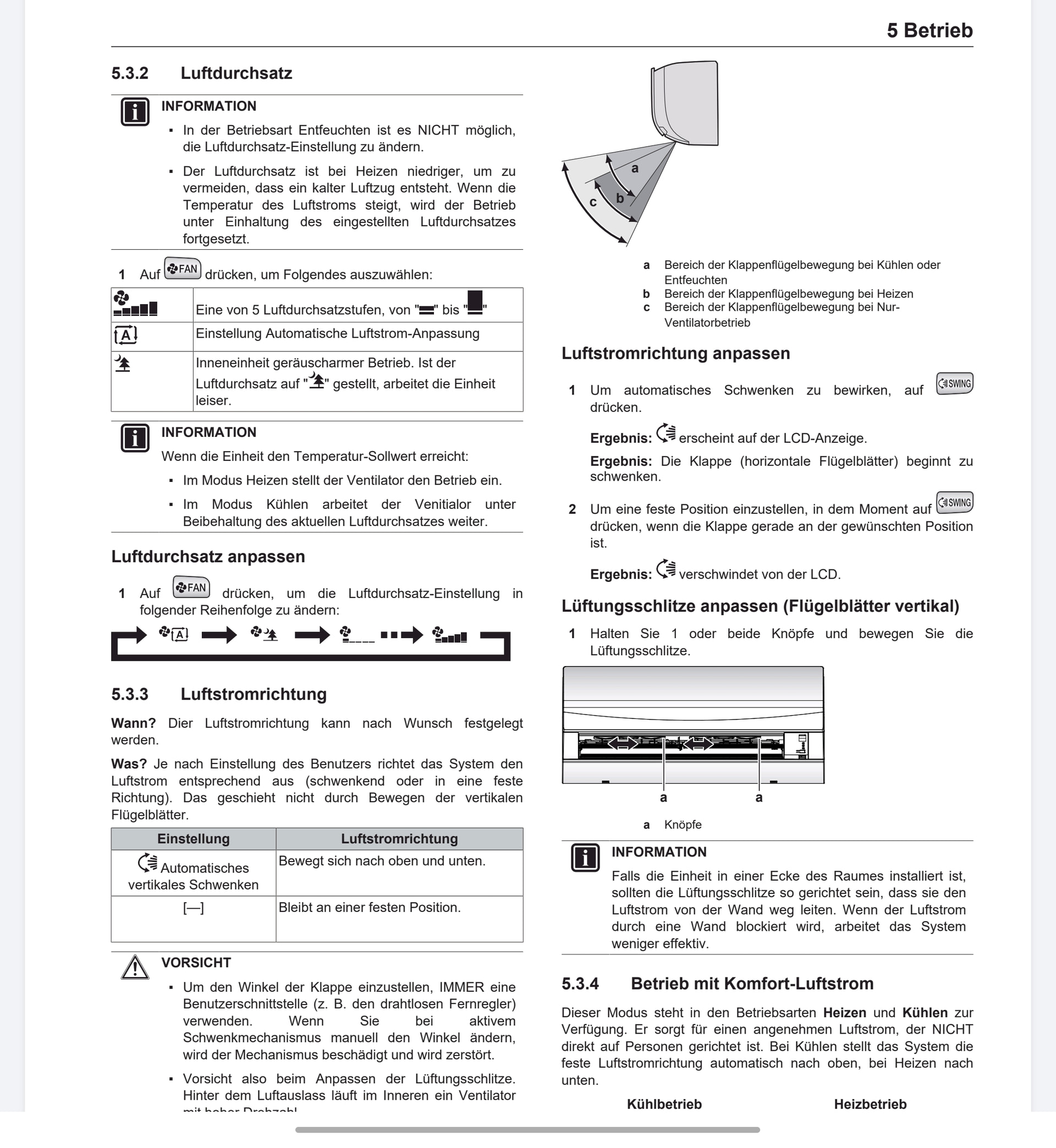

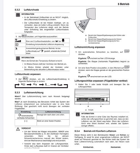

Top danke für die Antwort. Ich vermute bei der Anlage kann rechts/links schwenken nicht angehalten werden korrekt ? Dies ist wichtig da auf einem Raum rausgeblasen werden soll.
mfg marc
Bei den Anlagen die nicht motorisiert horizontal schwenken, kann man das manuell einstellen. Bei unserer ATXF25F hab ich das aber noch nie benötigt, kann später mal schauen.
Das wäre super wenn man das manuell einstellen könnte, danke dir
PS: was mir noch einfällt auch wenn nichts direkt mit der Daikin zu tun hat, bei meinen 3 Anlagen hatte ich damals die Kältemittelleitungen als Set von VETALL gekauft. Wie ich gesehen habe gibts die nicht mehr ? Welches Set könnt ihr empfehlen ?
mfg marc
Laut BA sollte eine feste vertikale Position möglich sein.
Da scheinst du recht damit zu haben , top vielen dank. Dann steht der Bestellung nichts mehr im Wege.
mfg marc
ATXF kann rechts/links manuell eingestellt werden. Kann glaube ich so gut wie jede Anlage.
Die Bedienungsanleitungen von Daikin sind leider auch kaum besser als die von den Chinesen.. aber die horizontale Pfeile im Bild zeigen die manuelle Verstellung (betitelt als vertikal).
Darfst du entgegen Anweisungen auch ohne "Fernregler" bedienen :joy:
