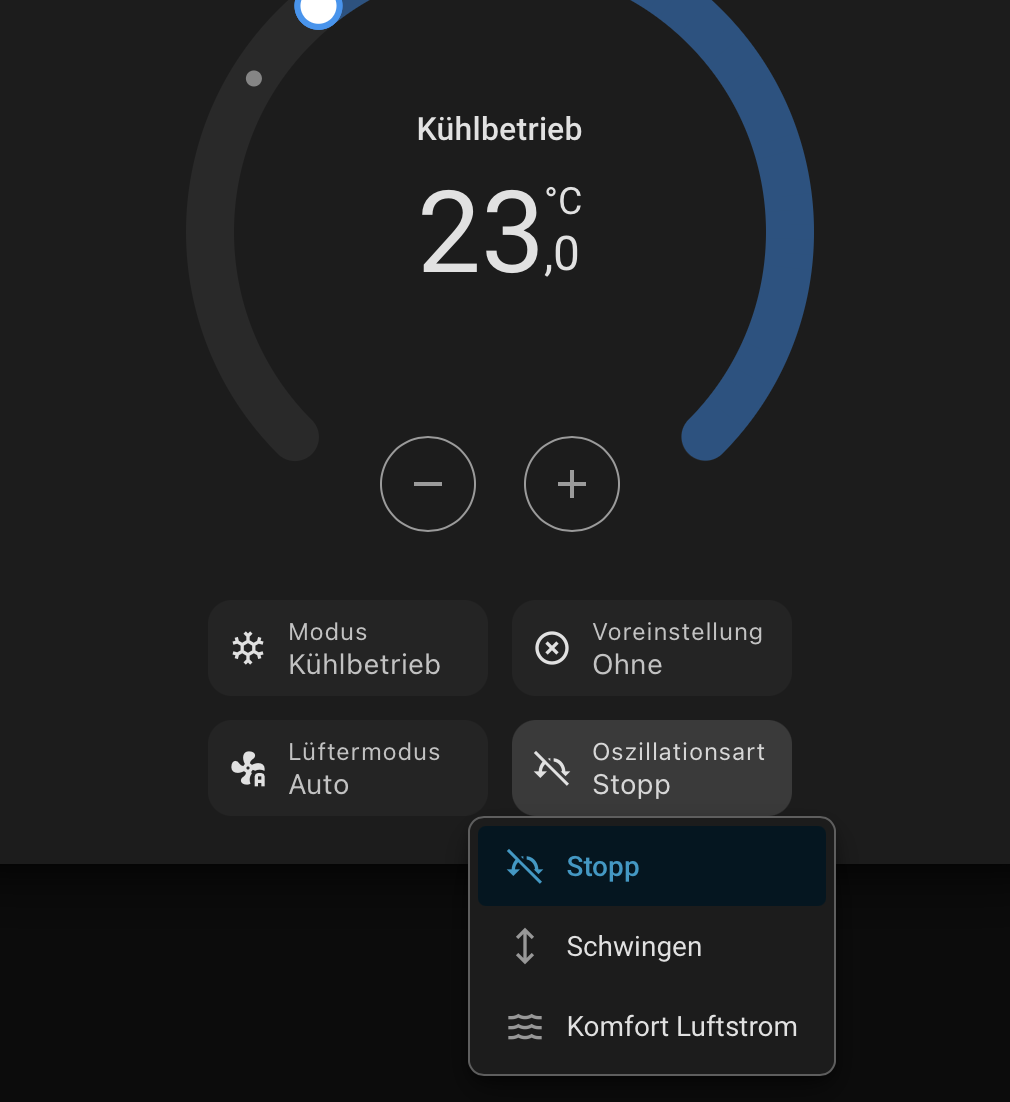

Hallo, ich möchte mir eine Duo Split Anlage von Daikin kaufen. Diese muss aber auch in Home Assistant integrierbar sein. Nur steige ich gerade nicht durch, welches Modell bzw. besser gesagt Modelljahr Home Assistant kompatibel ist. Habt ihr eine Ahnung bzw. Erfahrungswerte? Ich habe folgende Anlage im Blick: Daikin 2AMXF40A + ATXF25G + ATXF25G
Und kann das ATXF25G automatisch nach links rechts schwenken? Laut aktueller Recherche geht das nicht? Welches nächst teurere Gerät könnte das?
Zudem soll eine Anlage für das Schlafzimmer sein. Gibt es evtl. dafür noch bessere/leisere Geräte?

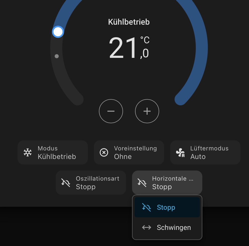

Ich habe ATXF25F:
und ATXD25A:
Bei der ATXD gibt es das horizontale Schwenken, ATXF hat nur vertikal.
