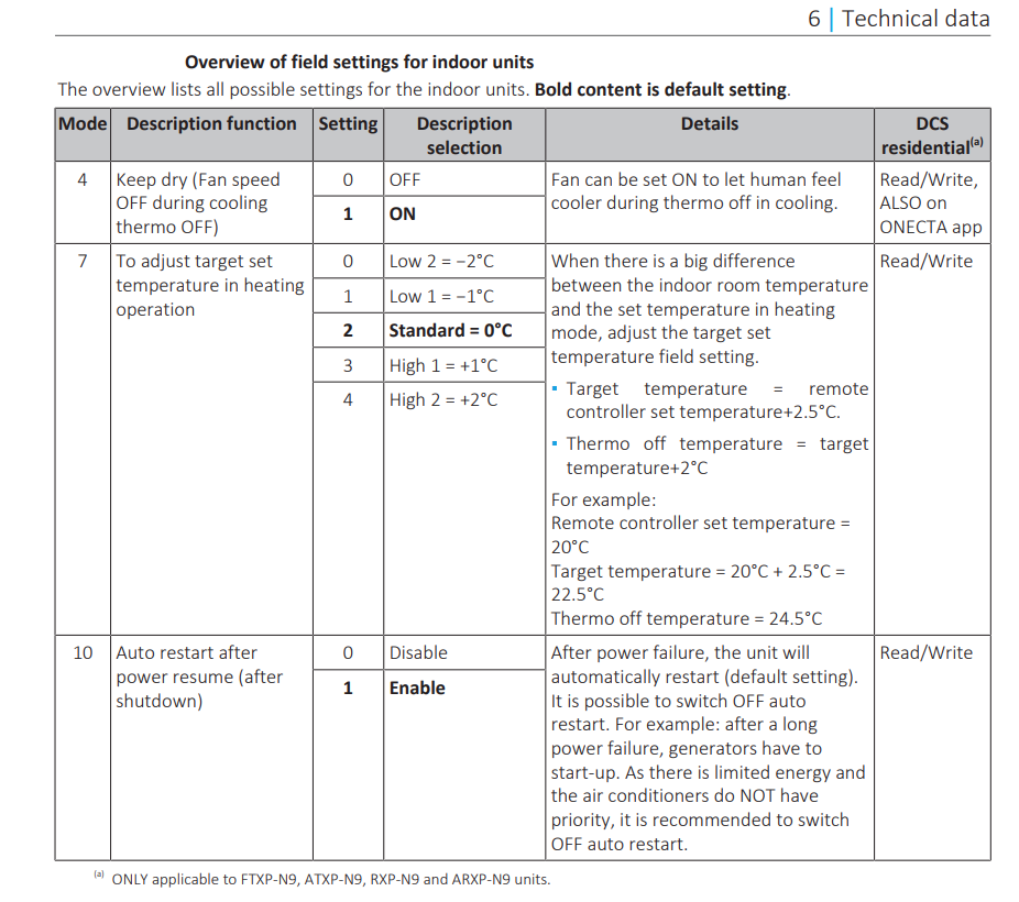

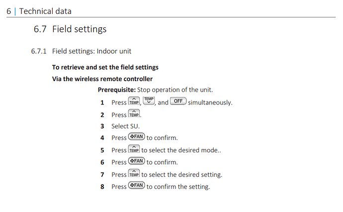

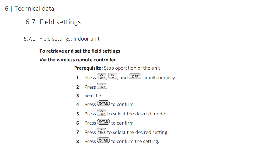

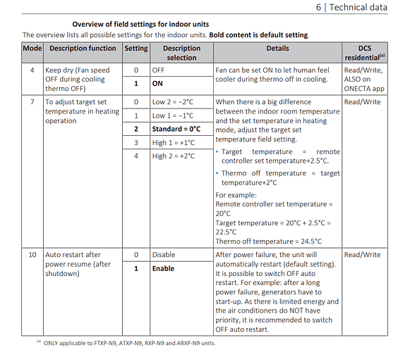

Hat jemand eine Idee wie man den Trocken halten modus ausschalten kann. Ich mein den Modus unter Einstellung → erweiterter Betriebsmodi
