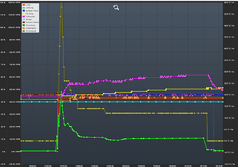

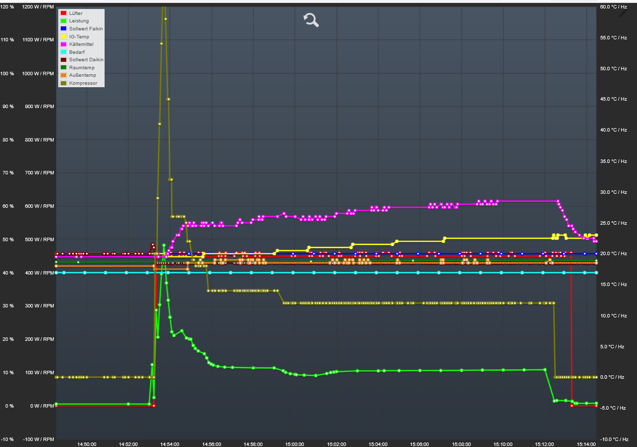

Das ging flotter als gedacht (Faikin deaktiviert):
Sollwert Daikin: 18,5°C
Bedarf: 40%
Kompressor: 12Hz
Raumtemperatur: 18.5°C
Resultierende Leistung: 105W
Die Anlage fährt von 14Hz auf 12Hz runter.
IG Temp und Kältemittel steigt weiter.
Resultierende Leistung dippt kurz auf 91W aber hält sich eher auf 105/108W und dann taktet die Anlage.
Fazit: Das ist bei den Settings die Modulationsgrenze
Wenn ich über Faikin mit der Bedarfssteuerung rumspiele, ändert sich an der Untergrenze der Modulation im Taktbetrieb nichts. Beziehungsweise fast nichts. Bei Bedarf auf 30% kann es sein, dass die Anlage nach einem Takt eben mit niedrigerer Leistungsaufnahme wieder anläuft als bei höher eingestellter Bedarfsteuerung. Ich konnte da bisher nur eine Begrenzung der Leistung nach oben feststellen, nicht abner nach unten.

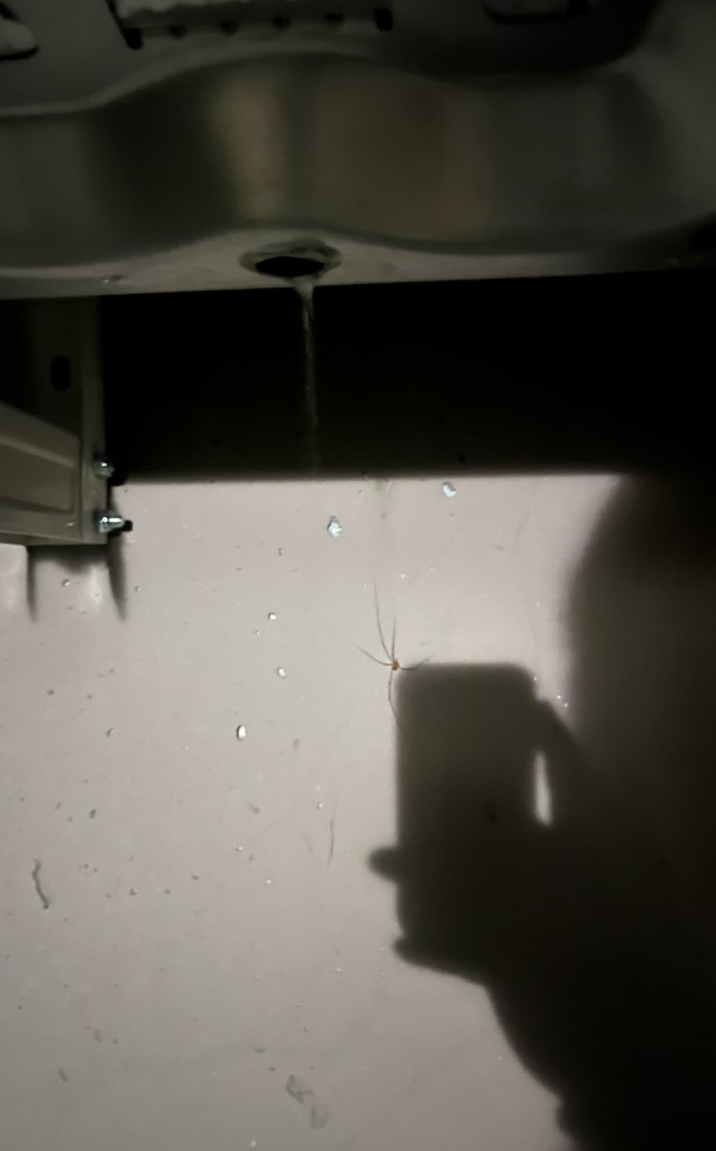

Und schon wird abgetaut :grin: Es sind hier im Moment mit relativ genau 0° auch ideale Bedingungen.
So lief das bisher eig. immer ab: Wenn ich merke sie taut ab, WT AG vereist - dann läuft auch schon sehr schnell Wasser raus…
Abtauproblematik ATXD bitte jetzt hier im neuen Thema:

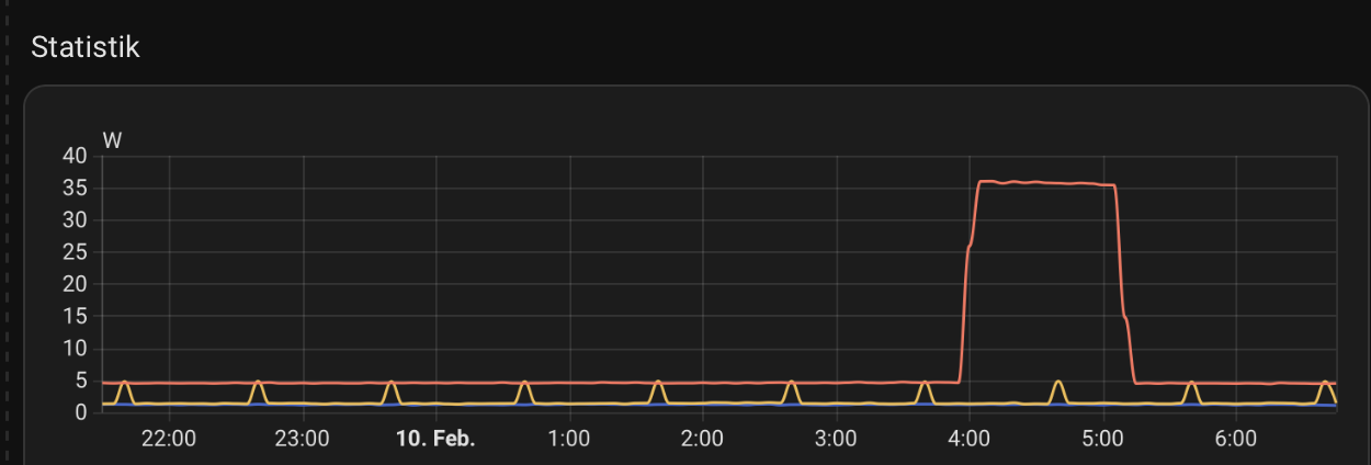

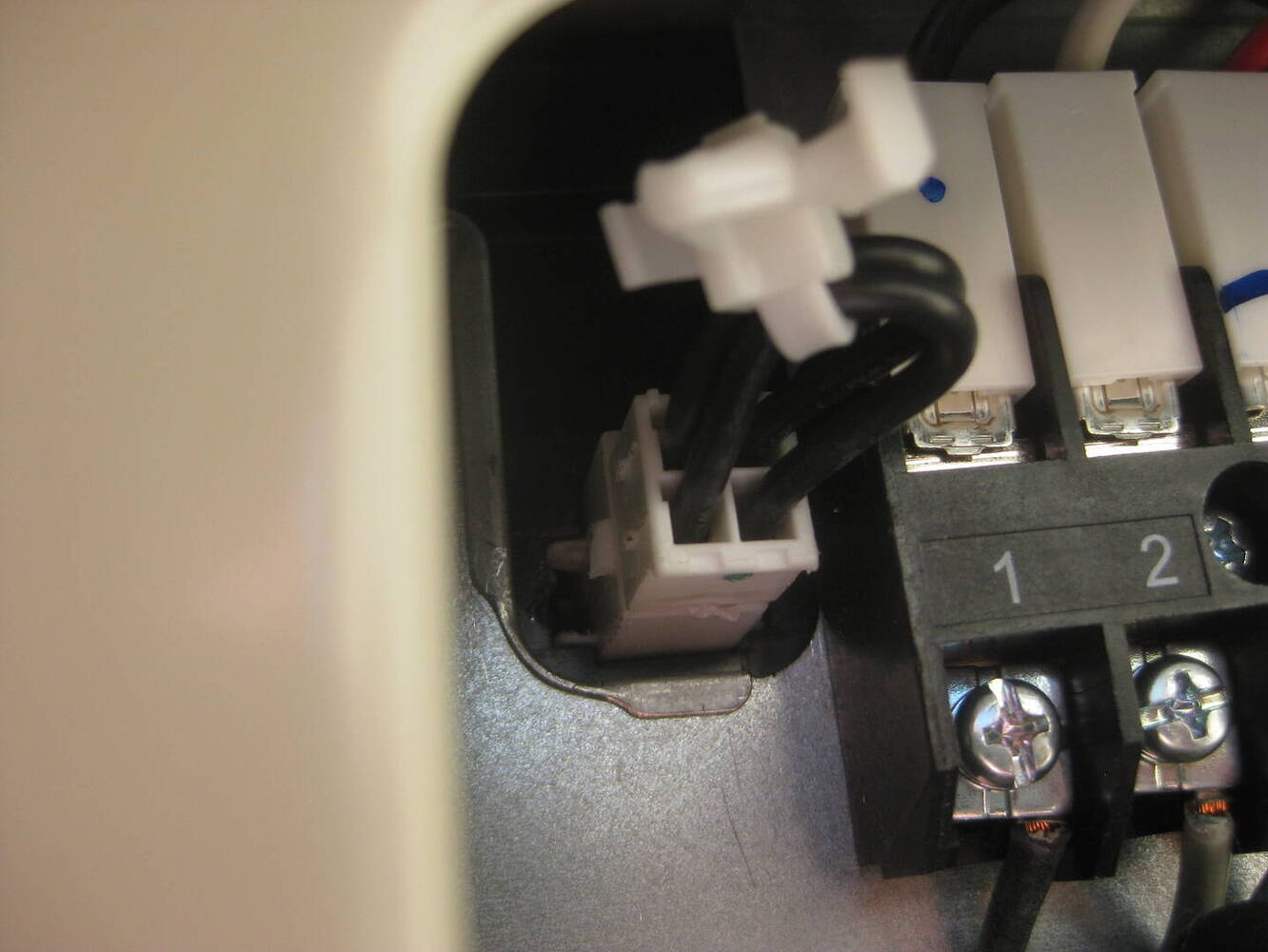

Wir haben jetzt auch eine ATXD25A im Einsatz. Was mir direkt aufgefallen ist im vergleich zur ATXF25F ist der höhere Standbyverbrauch (aktuell 5W konstant) und anscheinend eine Ölsumpfheizung mit ca. 35W. Letztere ist bei ungefähr -2,5°C angesprungen und hat bei -2°C wieder abgeschaltet.
Die ATXF25F in gelb hatte bei gleichen Bedingungen ca. 1W Standby und ca. 1x pro Stunde kurzzeitig 5W.
Hat die ATXD ganzjährig so einen hohen Standbyverbrauch, oder ist das nur im Winter so? Oder evtl. bei aktiviertem WiFi?

In der Servicebeschreibung wird es als X11A oder X12A bezeichnet. Mit ihm kann eines der Netzteile im AG permanent eingeschaltet oder ausgeschaltet werden.
Wenn es ausgeschaltet ist, d. h. der Stecker entfernt wurde, schaltet sich das Netzteil erst nach dem Einziehen eines Relais (MR30) ein. Soweit ich das sehe, können der 4-Wege-Ventil, die Thermometer und das elektronische Expansionsventil über dieses Netzteil versorgt werden.
Danke, also wenn ich das richtig verstehe bleibt die Funktionalität gleich, aber die Anlage würde z.b. langsamer einschalten, weil erst nach dem Einschalt-Signal ans IG das Netzteil im AG aktiviert wird?
Funktionalität bleibt wohl gleich, es hat was mit Abwärtskompatibilität mit älteren IGs zu tun. Aktuelle IGs brauchen das nicht. Warum die den Stecker nicht grundsätzlich ziehen, bleibt ein Rätsel. Ich hab bisher noch von keinem gehört, die irgendeinen Nachteil hatten, wenn der Stecker gezogen war.

Hast mal geschaut, ob die ATXD überhaupt diesen Stecker hat?

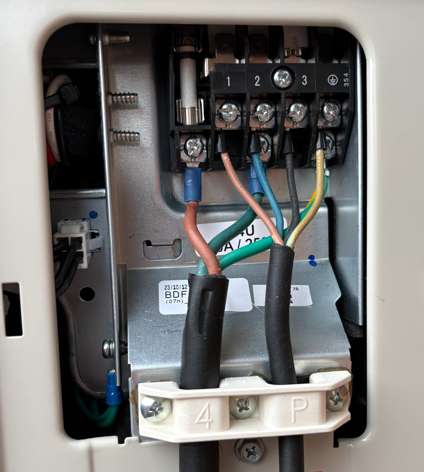

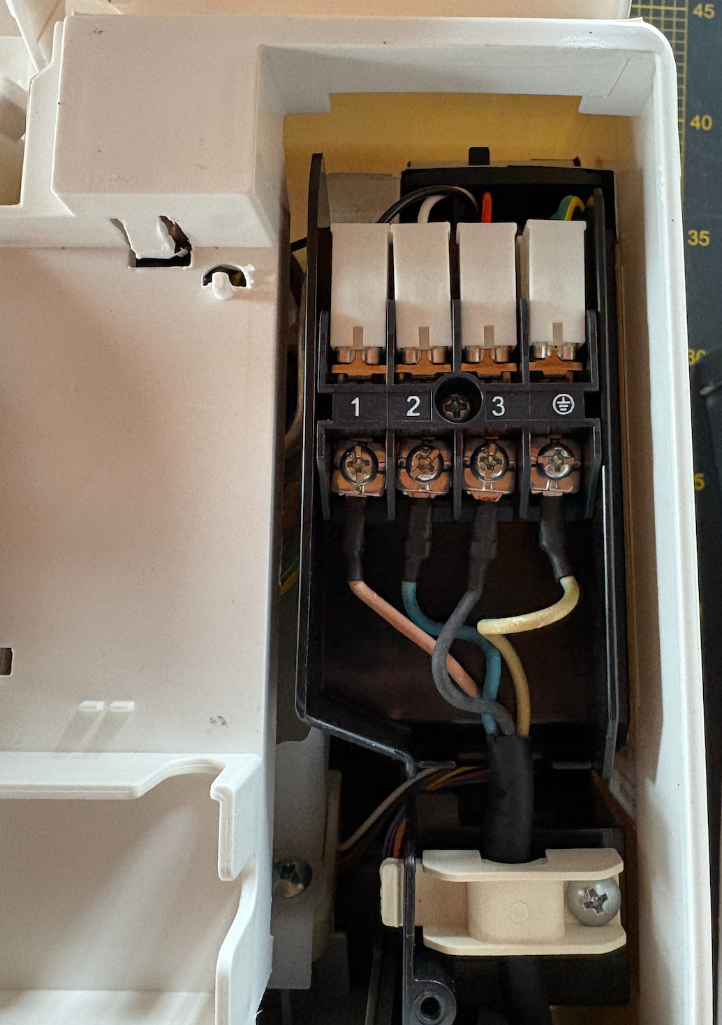

Ich habe dieses Bild hier gefunden
Und mein AG sieht so aus:
Und das IG:
P.S. ich hab die beiden Kabel übrigens noch getauscht und die Zuleitung zum AG noch bis zur Schelle abisoliert, bei Daikin ist echt null Platz wenn nicht alles perfekt da sitzt wo es hingehört :grinning_face_with_smiling_eyes:
Also auch einen Stecker, den du ziehen kannst. Nur etwas versteckter. Bin gespannt, was die dann noch an Strom zieht.
