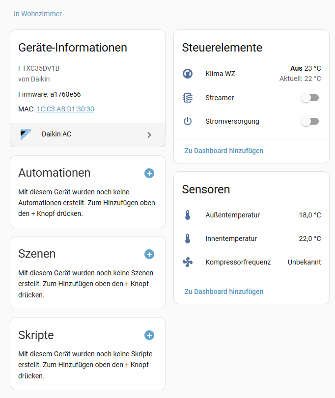

weiß jemand warum ich in HA mit Faikout nur diese Sensoren angezeigt bekomme?
In anderen Foren habe ich Screenshots gesehen mit mehr Sensoren wie Lüfterdrehzahl oder Temperatur der Kältemittellleitung.
Oder ist das Gerätespezifisch, was an Werten gesendet wird?

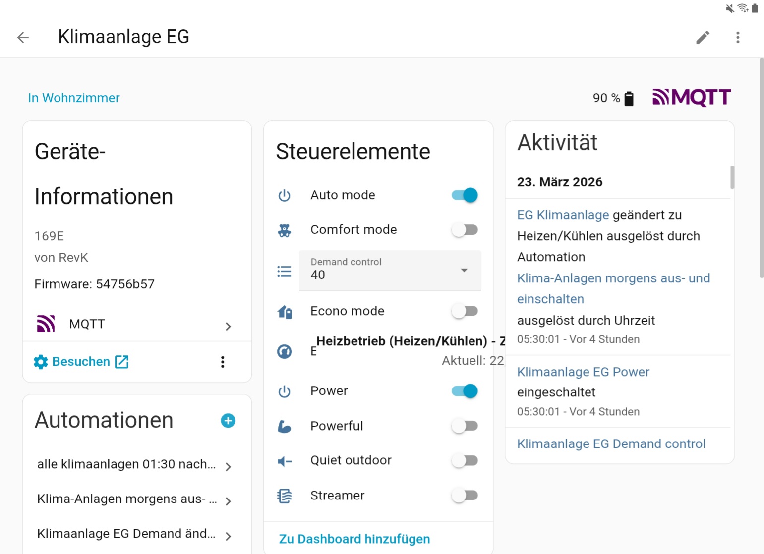

Du musst als erstes direkt am smartphone auf das faikout modul surfen. Da dein home assistant mqtt einstellen. Dann bekommst du in home assistant in mqtt deine split klimaanlage mit allesn sensoren/entitäten.
Verstehe ich nicht so ganz. Das habe ich doch bereits gemacht, sonst hätte ich ja das Gerät nicht in HA gehabt vom Screenshot ![]()

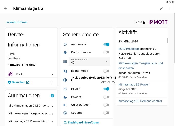

Wenn du in home assistant unter geräte mqtt anwählst, muss es ein gerät geben. So sieht das bei mir aus.
hmm ok, hatte in HA manuell die Klima über das Daikin Modul angelegt und dort die IP vom Faikout eingetragen.
Habe das jetzt gelöscht in HA, aber er zieht sich nicht automtaisch das Faikout über die MQTT Bridge in HA, obwohl HA korrekt aktiviert ist in Faikout. Andere MQTT Devices sind in Ha bereits integriert, also liegt es nicht daran.
Im Forum gibt es eine Anleitung. Es muss in HA ein MQTT user angelegt werden mit Passwort. Im Interface muss MQTT aktiviert werden dann username:passwort und die HA.IP-Adresse:1833 (MQTTPort) eingetragen werden. Im ganz normalen MQTT Broker (violet-weiss Logo) sollte es dann auftauchen.

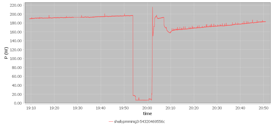

Ich wollte lediglich meine Beobachtungen zur Leistungsmodulation des Sensira FTXF25E im Heizbetrieb mitteilen.
Egal, was man versucht, das Gerät läuft nicht dauerhaft mit weniger als 200 W. Aus der Grafik geht klar hervor, dass das Gerät – wenn auch sehr langsam – die Leistung bis auf etwa 200 W erhöht, sofern es nicht die Abschalttemperatur erreicht.
Natürlich könnte man argumentieren, dass die durchschnittliche Leistungsaufnahme während des langsamen Übergangs wahrscheinlich unter 200 W liegt, aber das macht die Sache nicht besser.
Zusammenfassend lässt sich sagen: Beim Kauf von Daikin-Single-Split-Klimaanlagen zum Heizen sollte man in erster Linie das Modell Siesta ATXD und die höherwertigen Geräte der Produktreihe in Betracht ziehen.
Das Gerät kann ungefähr bis in den Bereich 160-200 W runter modulieren, genauso wie mein ATXF auch. Die Geräte sind auch fast baugleich. Das ist schonmal ein recht guter Wert für so eine preisgünstige Anlage.
Das die nicht durchläuft damit, ist ja logisch: Die unterste Modulation wird bei dir dafür sorgen, dass die Temperatur soweit ansteigt, dass die abschalten muss. Häng mal ein Digitalthermometer in die Nähe des IG, dann kannst du es recht sicher beobachten.
Ich hätte kein so großes Problem mit dem Gerät, wenn es bei einer Leistungsaufnahme von 160 W stabil laufen würde. Ich persönlich halte eine Leistungsaufnahme von 200 W einfach für zu viel.
Ja, ich habe erst davon erfahren, nachdem ich den Sensira gekauft hatte.

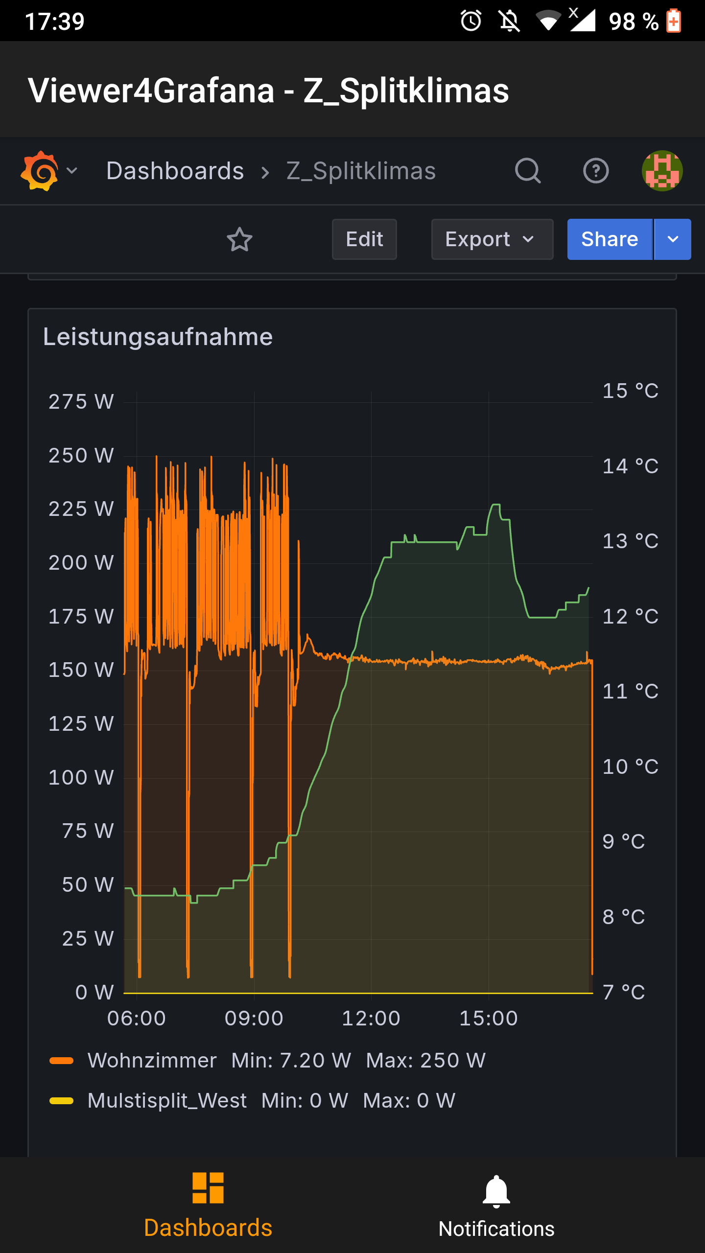

Ich stelle mal die Baheuptung auf, dass allein die Aufzeichnung der Leistungswerte ohne die dazugehörige Außentemperatur nicht allzu aussagekräftig ist.
Im Wohnzimmer läuft bei uns eine ARXM25A + ATXM25A und jenachdem wie die Außentemperatur liegt unterscheidet sich die Leistungsaufnahme massiv:
Die Legende ist leider nicht vollständig, grün ist die Außentemperatur (Fühler auf der Nordseite, nicht der eigene des AG). So wirklich stabil wird die Leistungsaufnahme erst ab ca. 10°C Außentemperatur. Die Aufzeichnung stammt aus September 2025 und da war noch kein Faikin Modul dran. Es konnten also nur Einstellungen über die Onecta App gemacht werden.
Der unruhige Bereich ist m.E. deswegen so unruhig weil die Demand-Einstellung nicht mehr Leistungsaufnahme erlaubt hat.
Das ist ein Gerät der mittleren Preisklasse mit A+++ für Heizen. Dennoch kommt das Gerät bei kalten Außentemperaturen kaum unter 200W - und der Raum (28m²) ist gut gedämmt.
Man konnte jedoch feststellen, dass man unter gewissen, mir noch unklaren, Bedingungen die Leistungsaufnahme etwas drücken kann wenn man die Lüfterdrehzahl des IG leicht erhöht.

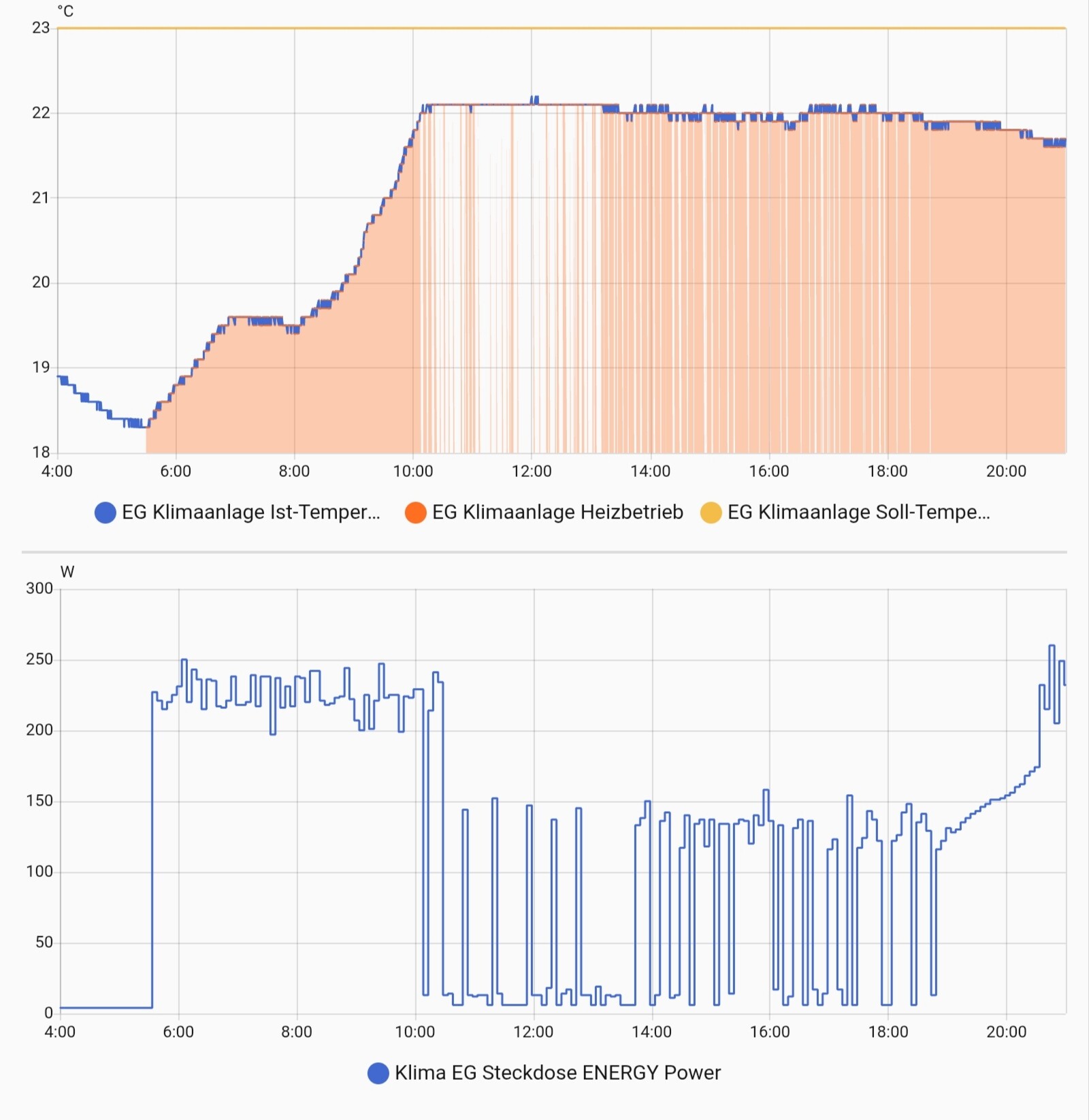

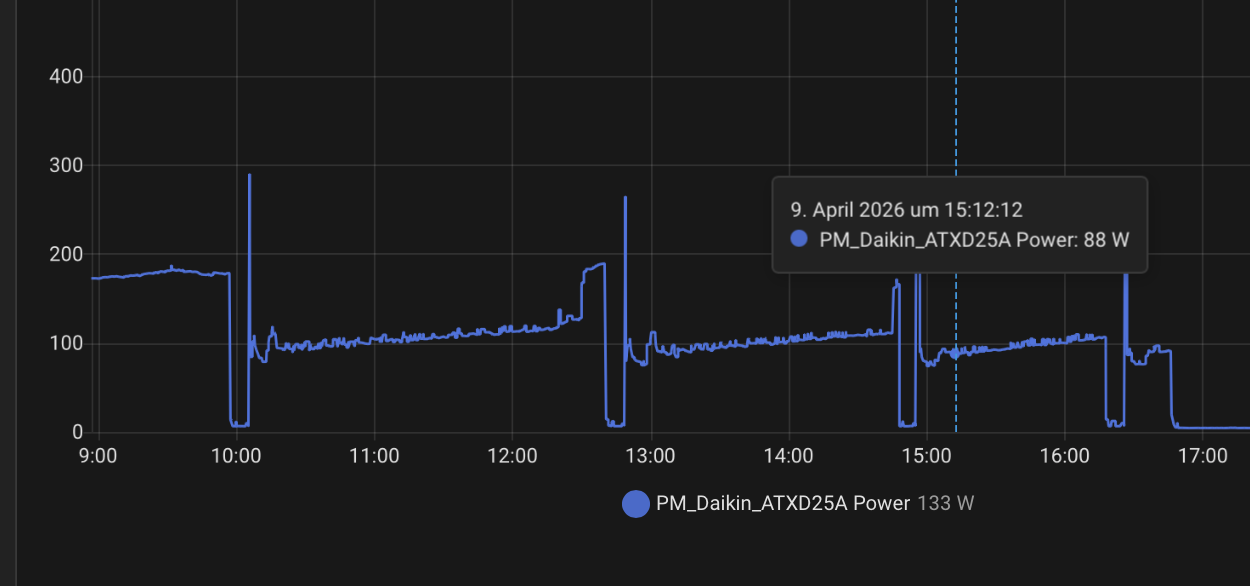

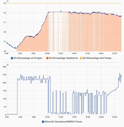

Was erwartet man denn ? Dass das innengerät außer warmer Luft noch Geldscheine ausgibt ?
Wie es @hf_spsler schreibt, einen Raum warm zu bekommen wenn es draussen kalt ist, kostet Energie. Ich finde 200 W auch sehr wenig, das ist doch schon nicht viel.
Alle Aussagen hier lassen sich nicht vergleichen, es gibt viel zu viele Unterschiede.
Hier was von mir
