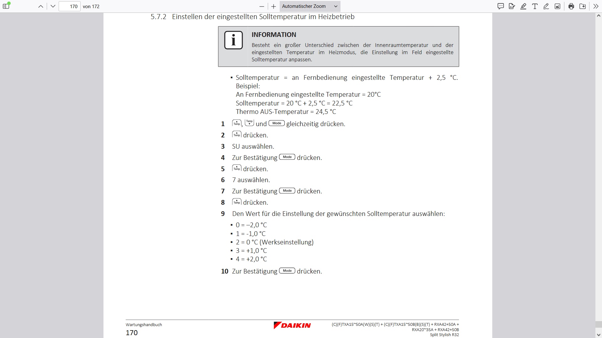

Weißt du noch, in welchem Bereich der Offset für die Solltemperatur einstellbar ist? Mich stört es nicht, wenn die reale Temperatur von der eingestellten Solltemperatur deutlich nach oben abweicht, daran habe ich mich längst gewöhnt. Aber im Hinblick darauf, dass man damit vielleicht auch die Modulation in Bezug auf die reale Raumtemperatur beeinflussen kann, ist das sehr interessant!
Das habe ich gefunden. Ist von der Stylish. Vielleicht funktioniert das bei der ATXD auch so.
https://www.heizman24.de/media/pdf/2d/52/33/Daikin-Stylish-Wartung-FTXA-RXA-A-Reduziert.pdf#page170
Danke für die Anleitung!
Leider gibt es bei der ATXD35A keine MODE-Taste. Wird dann wohl anders gehen oder gar nicht :wink:

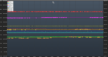

Oben bereits ein Screenshot, was meine Anlage bei 18°C Sollwert eingeschwungen macht. Beispiele zu anderen Sollwerten gebe ich später gerne wenn ich an die kontinuierlichen Aufzeichnungen ran komme.

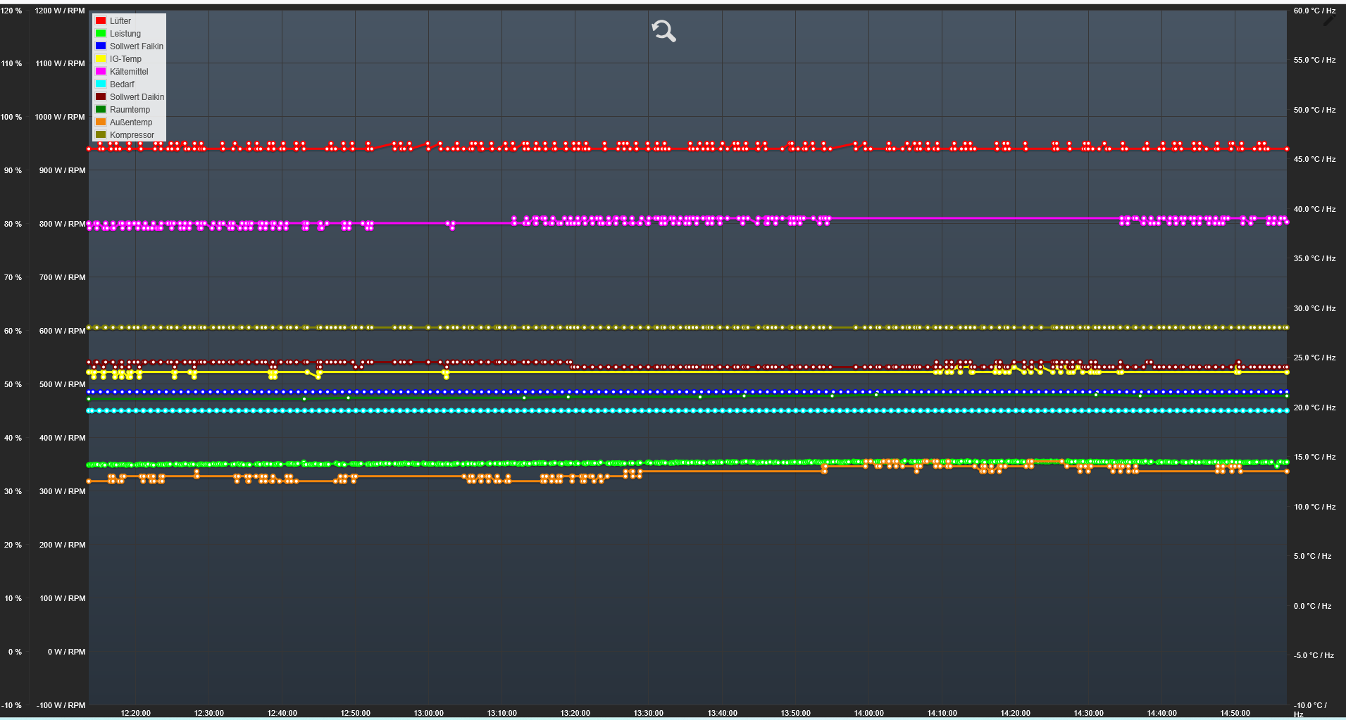

Eingeschwungen
Sollwert Daikin: 18°C
Bedarf: 40%
Kompressor: 12Hz
Raumtemperatur: 21,5°C
Resultierende Leistung: 120W

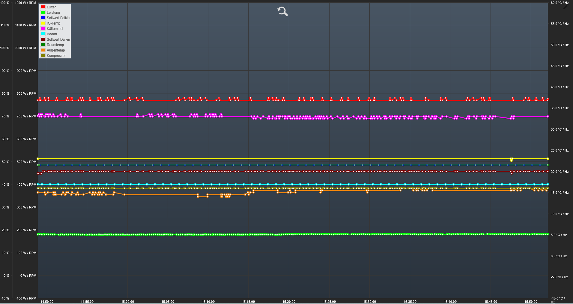

Eingeschwungen
Sollwert Daikin: 20°C
Bedarf: 40%
Kompressor: 16Hz
Resultierende Leistung: 180W

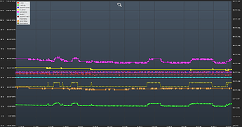

Eingeschwungen
Sollwert Daikin: 24°C
Bedarf: 40%
Kompressor: 28Hz
Raumtemperatur: 21,1°C (Aufheizphase)
Resultierende Leistung: 355W

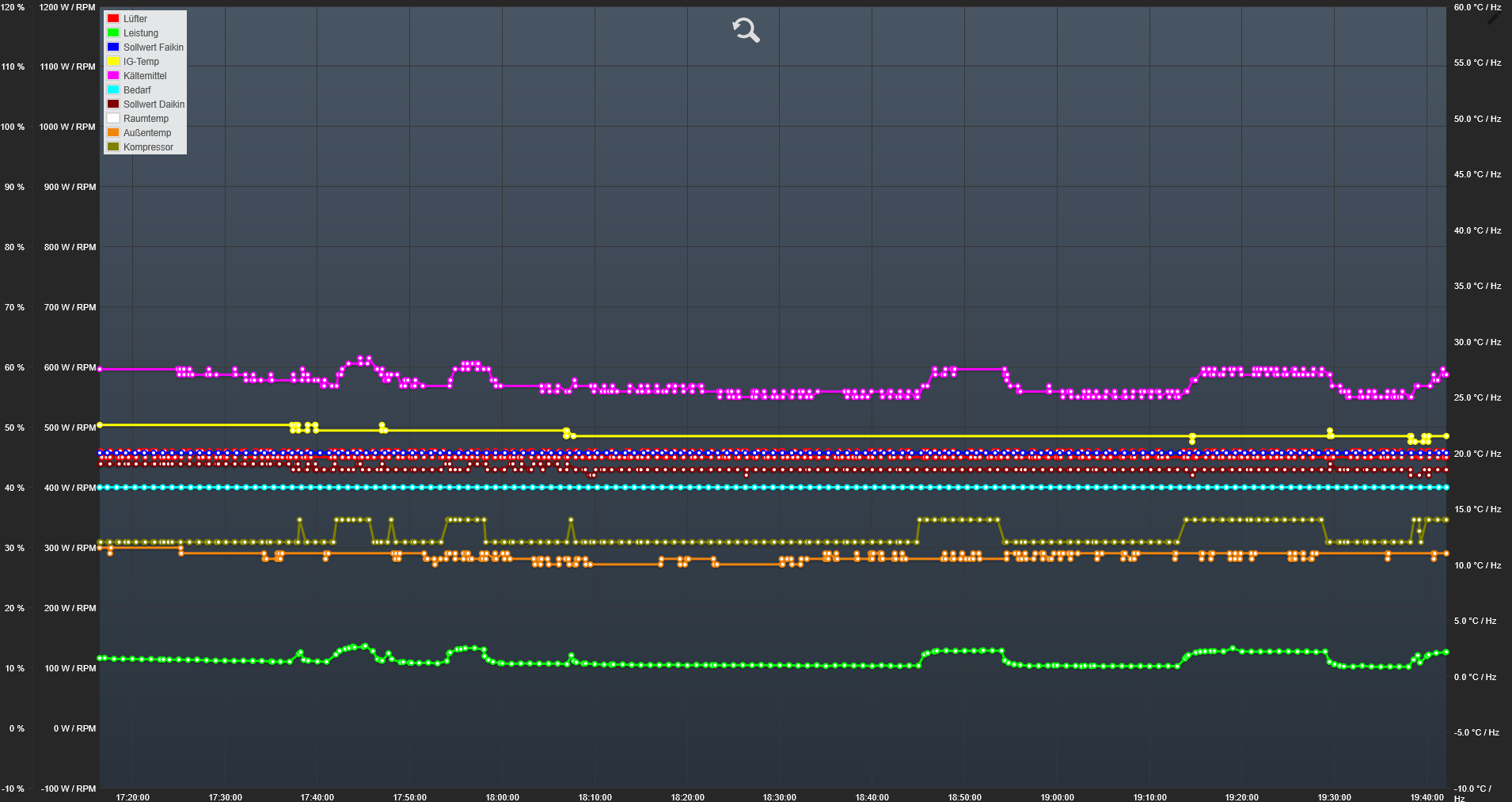

Und zum Vergleich meine 2te ATXD35:
Eingeschwungen
Sollwert Daikin: 18,5°C
Bedarf: 40%
Kompressor: 12Hz
Raumtemperatur: 20°C
Resultierende Leistung: 105W
Wichtig wäre die Info, ob das lediglich ein eingeschwungener Zustand ist, der etwas mit der Heizlast deiner Räume zu tun hat. Oder ob das jeweils die Mindestmodulation ist. Sinnvoll für Vergleiche wäre es nur, wenn das die Mindestmodulation ist, die Anlage also in jeder Sollwert-Einstellung immer noch taktet.
Bis auf das Beispiel 28Hz ist das so. Die Raumtemperatur ist auf Sollwert (Faikin) und die Sollwert-Daikin Einstellungen entspricht dem Ergebnis der Heizlast des Raumes um die erreichte Raumtemperatur konstant zu halten.
Kann ich letztlich nicht belegen. Ist eine Beobachtung die keine Einzelfälle sind und entsprechend übliche Betriebspunkte in der subjektiven Situation. Da wir vorher über geringste Modulation gesprochen haben, hätte ich diese bei der Suche ausgewählt, hâtte ich welche gefunden (Geschaut im Zeitraum 09-11.2025)
Die Anlage bzw Anlagen takten bei mir aktuell überhaupt nicht. Die Zeitspanne der Beispiele ist ersichtlich, darüberhinaus erfolgt dann eine Anpassung des Betriebspunktes und bei mir auch Anpassung des Sollwertes der Daikin da in meinem Betrieb die Regelungslogik erweitert wurde. Die gezeigten Beispiele zeigen aber bewusst Zeiträume auch >2h wo diese Erweiterung nicht aktiv eingreift. Dennoch die gesamte Regelungslogik nicht vergleichbar mit dem Werkszustand.
