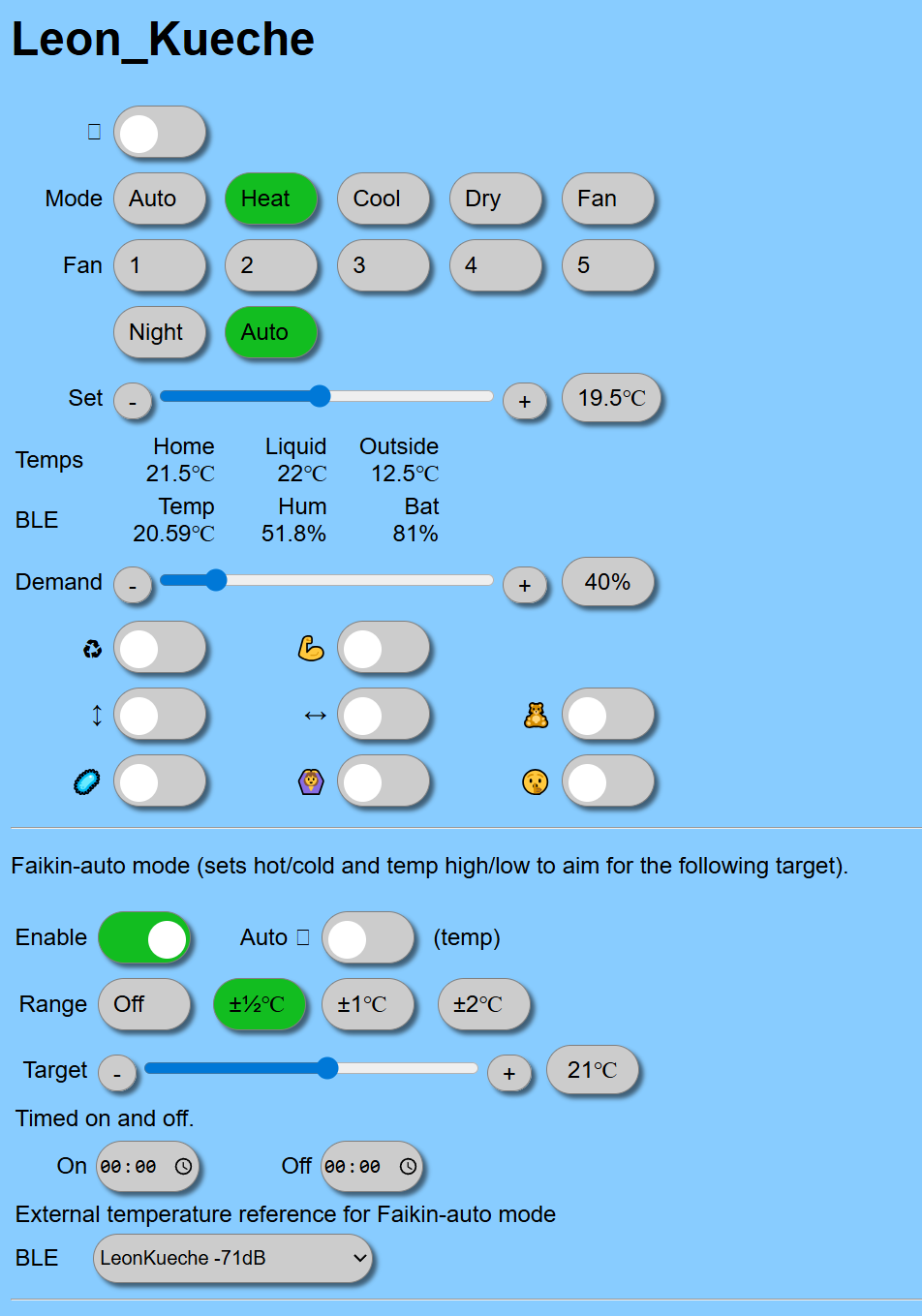

Nein, so funktioniert es nicht und das habe ich auch nicht geschrieben.
Was du ja willst um das Takten zu reduzieren ist eine Hysterese.
Diese wird durch den Thermostat-Modus im Faikin-Auto-Modus aktiviert.
Dieser Automodus schreibt z.b über heatover einen Soll-Wert an das Innengerät den das Innengerät natürlich befolgt.
Wenn du etwas an der Fernbedienung änderst, dann wird der Soll-Wert natürlich auf das geändert was du an der Fernbedienung eingestellt hast.
Später jedoch durch den Faikin-Automodus wieder überschrieben.
Der Auto-Mode ist NICHT mit der Fernbedienung kompatibel.
Die Daten der Fernbedienung bleiben nur bestehen (so ist es zumindest bei mir) wenn du den Faikin-Auto-Modus nicht benutzt.
Aber dann ist in deinem Anwendungsfall das Faikin-Modul sinnlos.
Du willst ja die Hysterese haben.
Vielleicht um mal das Verständnis-Problem nochmal zu beseitigen weil ich das zu Beginn auch hatte.
Der externe Temperatursensor ersetzt NICHT den internen Temperatursensor.
Das Innengerät arbeitet weiter mit dem internen Temperatursensor.
Was Faikin aber in dem Auto-Modus macht ist, dass geschaut wird wie ist die Soll-Temperatur, wie ist die tatsächliche Innentemperatur. Und anhand dieser Daten schreibt Faikin eine Soll-Temperatur an das Innengerät die sicherstellt, dass das Innengerät sich in einem Betriebsfenster bewegt in welchem es heizt oder nicht heizt um eben den Temperaturbereich zu garantieren.
Daikin-Intern ab Werk ist es so, dass das Innengerät abschaltet wenn die Temperatur laut Innengerät 4°C über Soll-Temperatur liegt. Weil nach dem Abschalten aber der Wert sehr schnell wieder sinkt beginnt das Innengerät wieder zu Heizen weil es eine Heizanforderung erkennt.
Das funktioniert entsprechend so, dass es leider 6-8x pro Stunde taktet. Auch meine Erfahrung.

Der Faikin-Auto-Modus macht jetzt folgendes:
Du aktivierst den Auto-Mode. Und vor allem du aktivierst den Thermostat-Modus.
(Und deaktivierst den automatischen Switch zwischen Heizen und Kühlen)
Dann kannst du -/+ 0,5°C einstellen (oder auch jeden anderen beliebigen Wert)
Stellst du die Solltemperatur jetzt auf 20°C, dann regelt das Faikin so, dass das Innengerät anfängt zu Heizen sofern dein externer Temperatursensor auf unter 19,5°C fällt. Und wieder aufhört zu Heizen wenn die Temperatur 20,5°C erreicht hat.
Das funktioniert über die Werte “heatover” und “heatback”
Wenn ein Heizbedarf besteht, dann wird z.b ein Sollwert von 25°C gesetzt.
Dies stellt sicher, dass das Innengerät wirklich heizt und nicht wegen zu hoher Temperaturwerte vom Innengerätesensor wieder abschaltet. Ist der Heizbedarf erreicht, dann greift der Wert “heatback” und setzt z.b 15°C Solltemperatur. Dies stellt sicher, dass das Heizen aufhört.
Und dadurch wird die Raumtemperatur dann a) im Bereich von den fiktiven 19,5-20,5°C gehalten und es schafft eine Hysterese die Taktpausen verursacht die länger sind das die Taktanzahl reduziert.
Da die geschriebenen Solltemperaturwerte natürlich nicht mehr so richtig ideal zum Raumverhalten passen ist es halt sinnvoll die ganze Geschichte unbedingt mit der Bedarfssteuerung zu kombinieren.
Heißt die Bedarfssteuerung sollte das Gerät auf eine Leistung limitieren die zum aktuellen Heizbedarf passt. Wenn du ein Gefühl dafür hast kannst du die Bedarfssteuerung entweder manuell ändern (vermutlich wird das nicht mehr als 10-15 Änderungen im Jahr brauchen) oder du machst das automatisiert über Home-Assistant für verschiedene Szenarien.

Kann ich die 20° nicht mit FB einstellen, oder muss das zwingend über die Faikin-Oberfläche geschehen? Prinzipiell könnte man die Zieltemperatur ja auch über ONECTA ändern. Das würde Faikin ja auch berücksichtigen, oder?
Ich setze die Muttern in eine Kunststoffhülse ein
Nein. Wie in dem zuvor geposteten Bild.
Was du in Onecta oder mit der Fernbedienung änderst ist die Soll-Temperatur.
Die steht oben unter “Set”
Das ist die Soll-Temperatur vom Innengerät.
Im Faikin-Automodus setzt du jedoch unten unter Target im Reiter “Faikin-auto mode” eine Solltemperatur womit Faikin die Regel macht. Das ist Faikin-Intern.
Und diese Regelung gibt dem Innengerät halt dann immer eine neue Soll-Temperatur vor.
Heißt, es ändert die Soll-Temperatur des Innengerätes selbst.
Und diese Regelung überschreibt die Soll-Temperaturwerte die man mit der Fernbedienung oder Onecta setzt.
Diese Hysterese funktioniert nur, weil das Faikin-Modul die Solltemperatur so wie in meinem vorherigen Beitrag beschrieben halt anpasst/manipuliert.
Das ist eine zusätzliche Regelung über das Faikin-Modul, da hast du mit der Fernbedienung oder Onecta keinen Zugriff drauf.

Die Heizleistung kann man bei Faikin über Schieber “Demand” oder per MQTT einstellen.
Anders als bei der Onecta App zeigt die Faikin GUI auch den tatsächlichen Wert von Demand an. Bei meinen 3er Multisplit hat das Einstellen von Demand per Onecta nur dazu geführt, daß die Anlage reglemäßig Stromlos gemacht werden musste, um wieder auf 100% Demand zu kommen. Angeblich hat Daikin das durch FW Updates gefixt, aber das werde ich nicht heraus finden. Meine Geräte sind seit Winter 23/24 von der Cloud getrennt.
